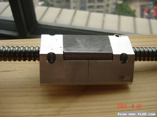

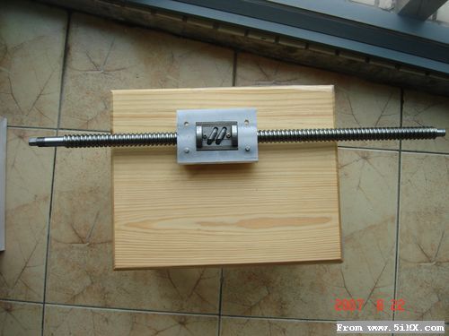

图来了--1、X轴丝杆(图上日期不对是9月1日)

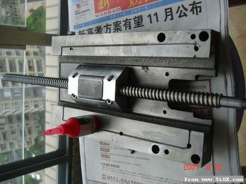

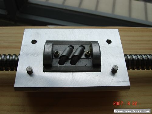

X轴丝杆螺母细部

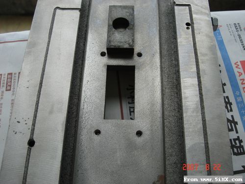

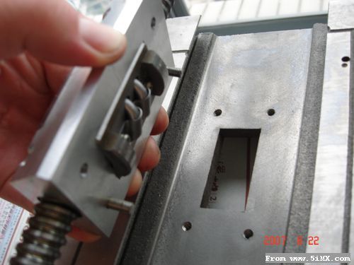

拖板上那块带圆孔的方板是从方洞处线切割出来的,这是第二次用到线切割
丝杆螺母固定座准备装入(加胶)

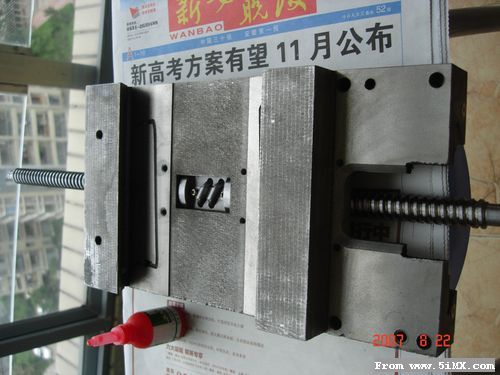

X轴丝杆固定完成正面
反面

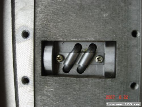

反面细部,可以看到丝杆螺母紧紧的卡在方孔内(延丝杆方向上)
