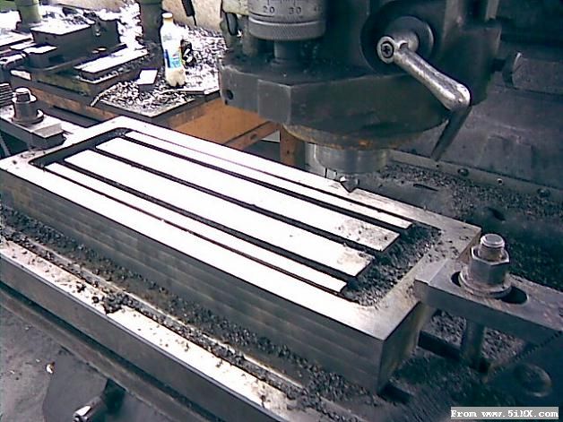

 楼主| 发表于 2008-3-21 14:46 | 只看该作者

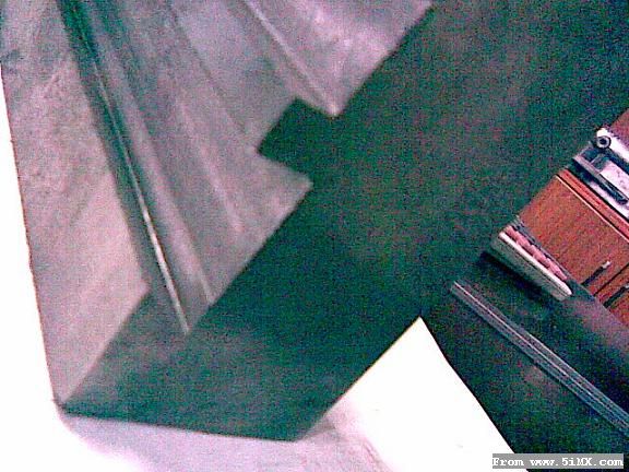

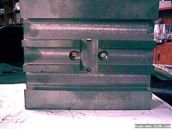

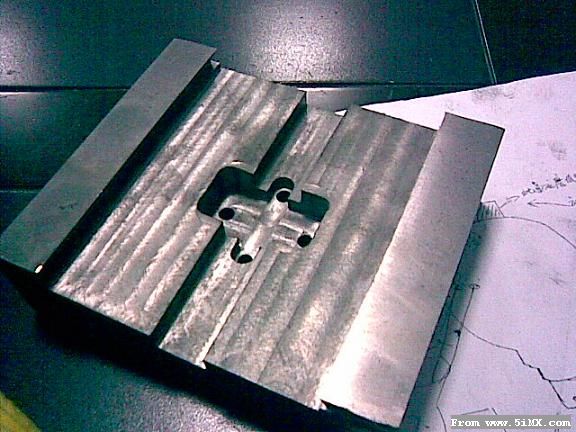

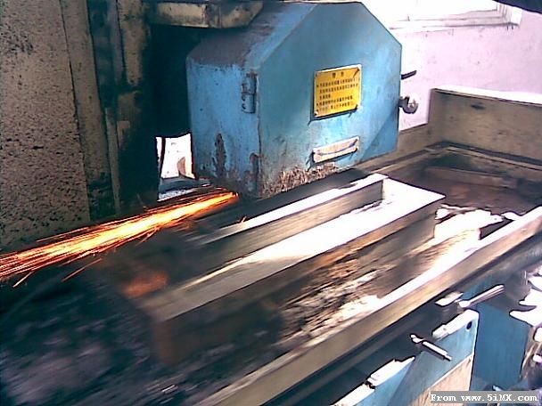

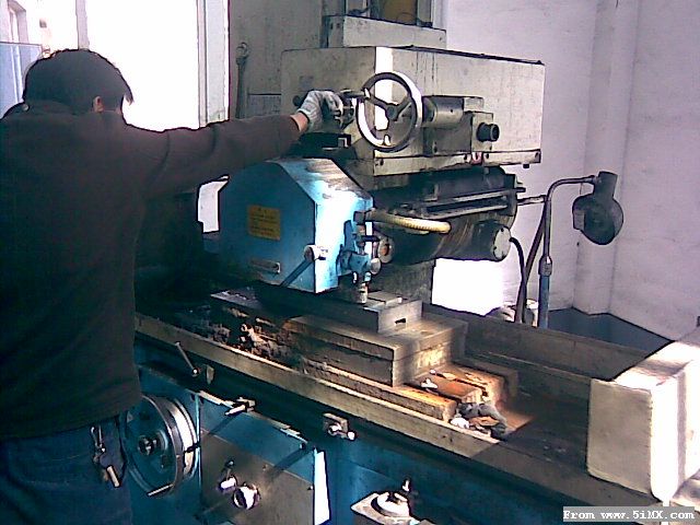

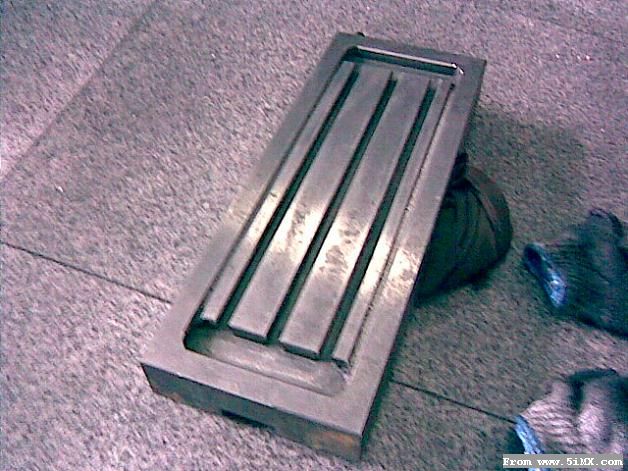

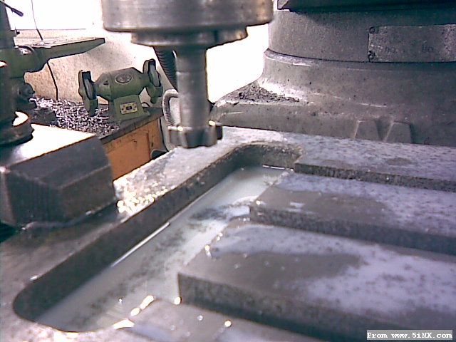

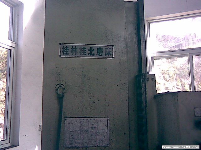

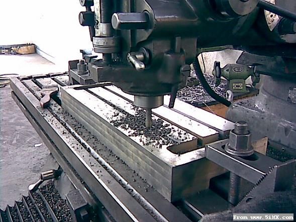

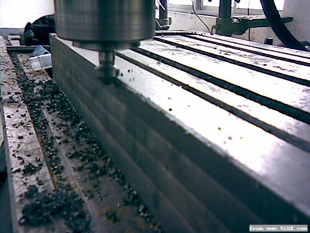

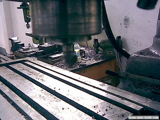

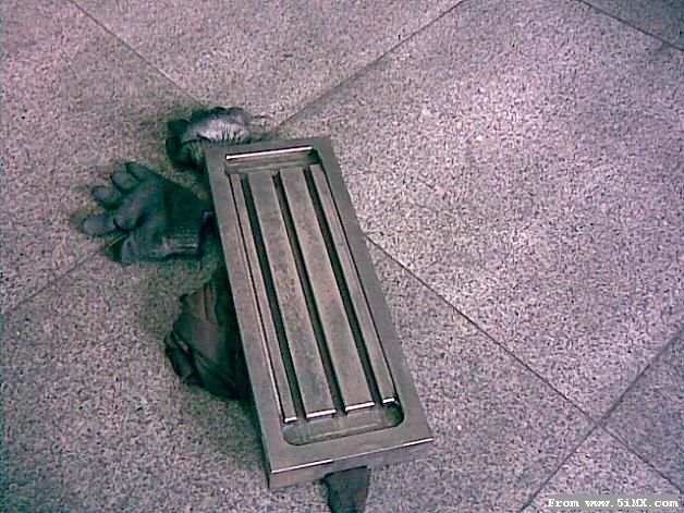

上磨床磨平
开始铣槽
割T型槽,3条槽加起来快1米长了,TNN的难铣,花了我2个多小时:em24:
边倒角,锋利工具买的到角刀太舒服了:em15:
算错尺寸了倒角太大了.555:em25: :em25: .完美的一个工作台就.........
[ 本帖最后由 shj41 于 2008-3-21 14:51 编辑 ]

原帖由 shj41 于 2008-3-21 14:46 发表
http://photo.5imx.com/up/0803/03/20083211440380.jpg
http://photo.5imx.com/up/0803/03/20083211440381.jpg
http://photo.5imx.com/up/0803/03/20083211442230.jpg
上磨床磨平
http://photo.5imx.co ...
维纳丝,留点缺陷才叫完美:em15:
