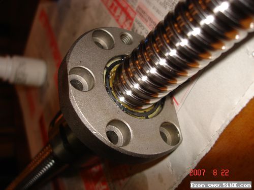

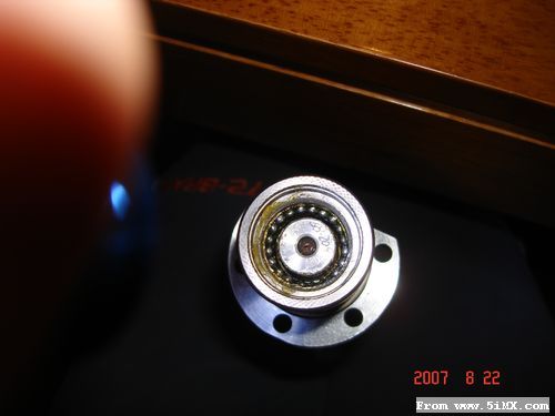

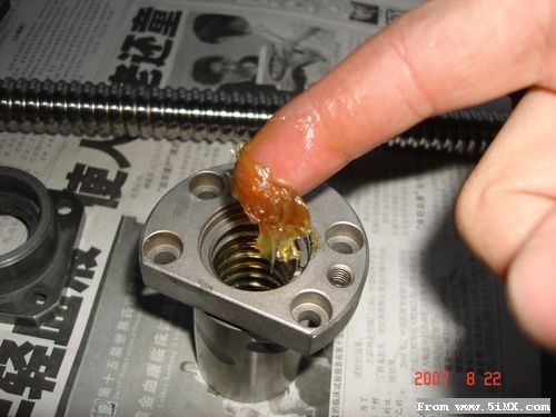

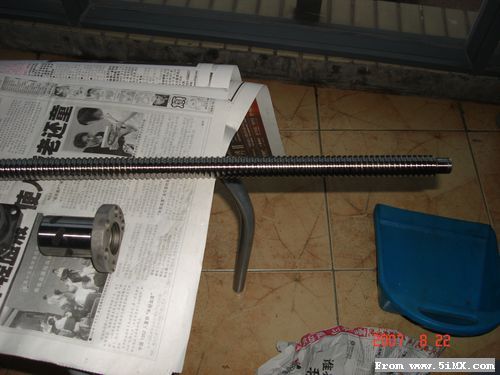

图来了--2、Y轴丝杆与螺母安装图
安装前
第一步 彻底清洁
秀才做田,巧不如手

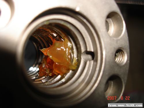

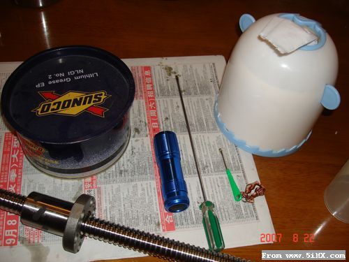

第二步,涂黄油

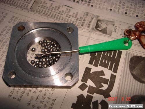

第三步 找工具 看我找到了什么 :em15: :em15: 我把淘耳S的东西找来了

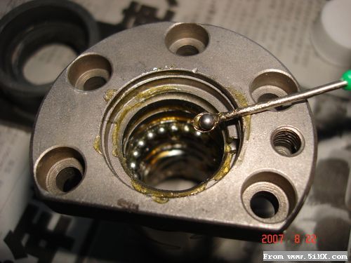

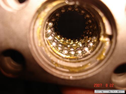

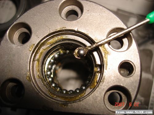

第四步  装猪(珠)舀一个装一个,六圈每圈20个 一共120个!:em17: :em17: 谁叫俺搞了个内循环呢
珠子被黄油粘的牢牢的:em15:
数啊数,舀啊舀,一遍又一遍终于装完啦
来张特写

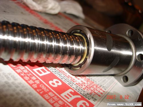

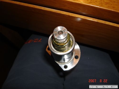

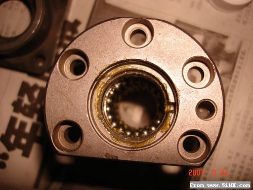

第五步 旋入,此过程一定要慢,而且要边转边看,看看有没有掉队偷懒的珠子,发现一个就得重来一次,在旋入过程中因为珠子不是正好在丝扣入口部位,可能回遇到转不动的地方,此时一定要慢、轻,转不动就回一点再转,如果你不想装一天的话,一定不要用蛮力。

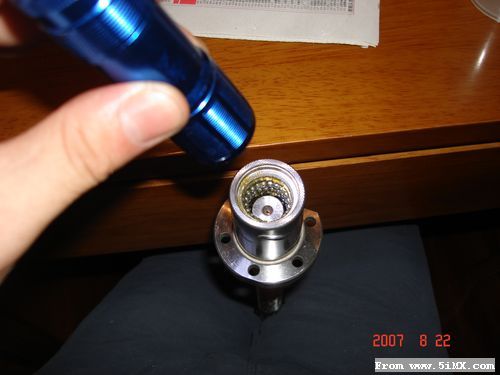

看不见可以在嘴里安装个电筒:em15:
停车! 检查!:em15:
第六步 装好了拆掉! 重来一次:em17: :em17: 我可是装了三次才装上的啊!腿都夹酸了:em17: :em18:   就因为下面这张图上的防尘油封忘记先装了,讨厌的丝杆!为什么另一头上要卡个拆不掉的环还那么大:em17:
第七步 终于装好了 伸伸手 踢踢腿:em19:
安装用到的东西

另 丝杆用的什么油  貌似丝杆用油有讲究的 看用在什么场合  以前厂里用小日本的 象小指头 那么大点 "牙膏" 要100刀 不过 是用在高温 高速场合

重要场合用——叫锂基脂,适合高速高温而且耐磨,干油的一种。

这样装丝杠太麻烦了,内循环的回珠管也可以拆下的,用电烙铁烫封住回珠管的胶,可以一点点的抠掉,抠的差不多了用和钢珠直径差不多粗的铜丝在回珠孔里向外捅就可以把回珠管拆下来。装好后调点AB胶把回珠管重新封好。

你用的黄油应该不是市场上普通的那种吧,那种颗粒度太大,涂到滚珠丝杆上跟进了沙子一样的感觉。
116
 楼主| 发表于 2007-9-25 22:32 | 只看该作者
就是那个圆铁盒原装的太阳润滑脂
,我也不知是不是锂基的30一盒,我本来想买美俘那种绿色的,怕是假的就没买
117
发表于 2007-9-25 23:18 | 只看该作者
哎,我买了中石化出的MP3润滑脂,红色的,觉得上当了,25元一盒。滚珠丝杆不能用,普通齿轮用还行。轴承用就感觉像沙子。
