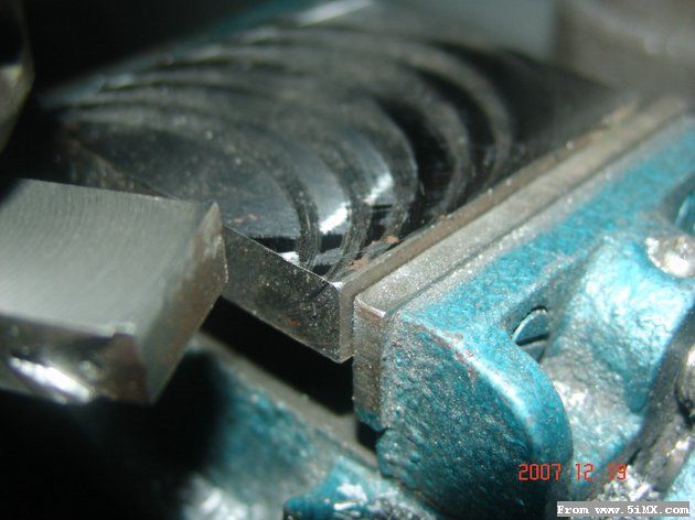

 楼主| 发表于 2007-12-19 01:08 | 只看该作者
原帖由 mattlee 于 2007-12-19 00:46 发表
你确实是很了不起啊,  重新做的飞刀增加的刚性弥补了原来的那把的弱点
那个精铣出来的平面也可以很好的反应出你的这套千元内小铣床所具有的加工能力,
可以说下最后放上去的那个钢板是多少号钢,加工过程耗时多 ...
这钢板是在废旧堆买的,不清楚多少号,走三次刀,每次进刀约0.5mm,耗时约10分钟吧:em15:

发表于 2007-12-19 01:24 | 只看该作者
还有问豆豆的事情, 你收到得那3件让人流口水的东东
做成床上的附件了没啊? 哪天也锈锈图,  看看使用精度到底有多好啊!?
103
发表于 2007-12-19 01:29 | 只看该作者
中将不愧是中将, 这么晚了也在啊
那你这个可大有潜力了,  我感觉要是能在其中一个轴上加个小的直流减速电机, 便于调速控制, 当然步进的就更棒了,  就可以做更好的活出来了
请教下,  如果0.1的进刀, 配上10分钟的单次速度, 还有1000转的刀转速, 是否会有镜面的效果呢?

 楼主| 发表于 2007-12-19 12:33 | 只看该作者
原帖由 mattlee 于 2007-12-19 01:29 发表
请教下,  如果0.1的进刀, 配上10分钟的单次速度, 还有1000转的刀转速, ...
如果0.1的进刀, 配上10分钟的单次速度, 1000转的刀转速的话,表面感觉像磨出来的效果:em15:

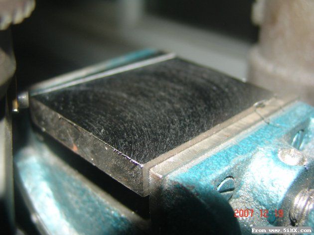

 楼主| 发表于 2007-12-19 22:10 | 只看该作者
原帖由 mattlee 于 2007-12-19 19:12 发表
希望可以看到你的镜面铣削的效果啊, 你有走刀器没?
我以前用过的OLYMPUS的工具显微镜的工作台就像是用精铣的方法来加工不锈钢得到了, 那个效果啊, 真的是好的不得了,  可以看出刀痕眩光的效果而且摸不出任何的 ...
今晚试慢走刀,效果感觉像磨出来的:em15:
用那块有"年轮"钢
像磨出来的吧:em15:

发表于 2007-12-20 01:57 | 只看该作者
回复 #111 aaa77770000 的帖子
恩, 这个确实是不错呀 ,  相信老大你的手指在加工面上轻轻滑过时, 会有些许抚摩丝绸的感觉吧:em19:
你说, 如果机头整体刚性更好而且加上切削液的话, 会不会连这轻微的噪点也祛除了呢? 这次的进给耗时多久, 吃刀量有0.5吗?

 楼主| 发表于 2007-12-22 01:20 | 只看该作者
原帖由 mattlee 于 2007-12-20 01:57 发表
你说, 如果机头整体刚性更好而且加上切削液的话, 会不会连这轻微的噪点也祛除了呢? 这次的进给耗时多久, 吃 ...
用时约5分钟,进刀量约0.3,转速约1000
