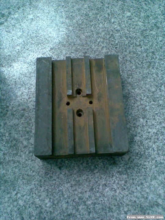

热处理回来了
121公斤.付了145元钱:em21:

发表于 2008-4-1 11:45 | 只看该作者
为了精度,漂亮的零件变丑陋了

 楼主| 发表于 2008-4-1 12:05 | 只看该作者
原帖由 cbr7650 于 2008-4-1 11:45 发表
为了精度,漂亮的零件变丑陋了
上磨床一磨又会变漂亮的:em15:
热处理就怕开裂,还好原样回来了

发表于 2008-4-1 19:28 | 只看该作者
大工程,不错很漂亮,不知道铸铁怎样热处理,请楼主指点一二。
109
 楼主| 发表于 2008-4-1 19:41 | 只看该作者
原帖由 jtdst 于 2008-4-1 19:28 发表
调质处理.
就是淬火+高温回火

发表于 2008-4-2 10:16 | 只看该作者
好家伙,整体热处理....完全是造个万年牢,就这质量的也只能自己造了,再找个老刮研师傅给刮刮,...做完以后再发个蓝
不过这整体淬火以后后期就比较不好加工了,比如说打眼或者铣削攻丝都比较困难了
113
 楼主| 发表于 2008-4-2 10:29 | 只看该作者
原帖由 up2x 于 2008-4-2 10:16 发表
不过这整体淬火以后后期就比较不好加工了,比如说打眼或者都比较困难了
这个是调质热处理,能释放应力
淬火的硬度不是很高.,切削加工不是问题:em19:

116

 楼主| 发表于 2008-4-2 12:17 | 只看该作者
铸铁太软,我就是想让它再硬一点:em15:

 楼主| 发表于 2008-4-8 19:48 | 只看该作者
昨天加夜班干私活,铣了工作台的燕尾,铸铁调质后硬度大增,报废价值RMB39元的25mm燕尾铣刀一把终于铣完两条燕尾.总长1米左右.这样下去真是玩不起了买刀都来不极.
谁知道有合金的燕尾铣刀吗?
