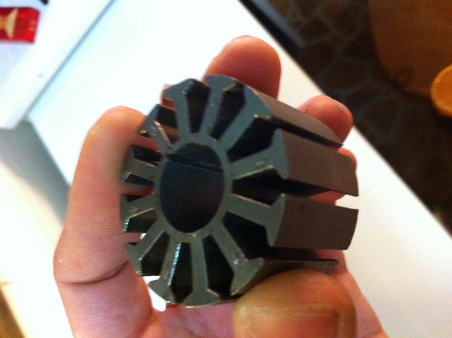

一般大多数电机的定子都已经这样做好了绝缘处理,裸定子的我只见过蝎子的,裸定子很麻烦,要自己用绝缘纸。
这玩意耐高温(我取定子时加热到过350度,漆本身一点反应都没有,铁芯倒是有点变色了,得用WD-40或者用指甲油刷一下,防止生锈),机械强度比较大,只要不是刻意用尖锐物去刮,一般不会掉。能耐受绕线时比较大的挤压力。
蝎子4025的裸定子:注意定子齿槽头部形状,据说能更好的聚磁。但是本人亲自体验过:蝎子40XX的定子,齿槽间隙中顶多塞下50根0.64mm的线。但是AXI,cobra,pulso还有国内仿的许多牌子,41XX的定子,最多能塞下66-68根0.64mm的线。
