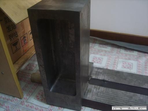

 楼主| 发表于 2008-5-18 15:21 | 只看该作者

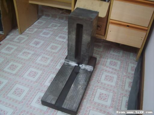

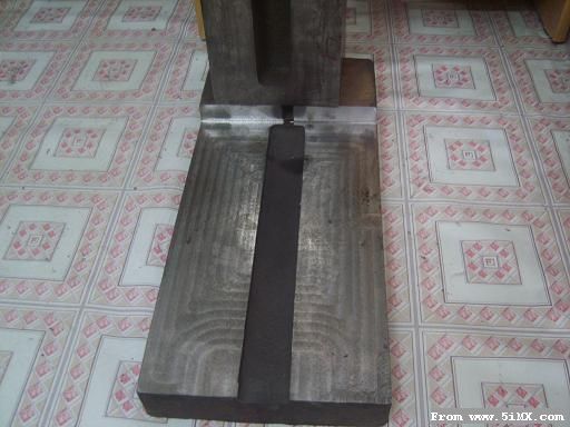

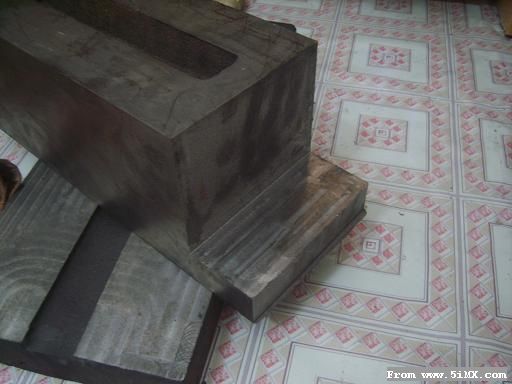

立柱和底座铣好了,
立柱和底座铣好了,这次是请朋友的加工中心帮忙加工的.主要是立柱两端面太高.不好铣,很难保证垂直.立柱反面的配重空间也让他一起做出来了.原先翻砂透空余量太多了.
[ 本帖最后由 shj41 于 2008-5-18 15:26 编辑 ]

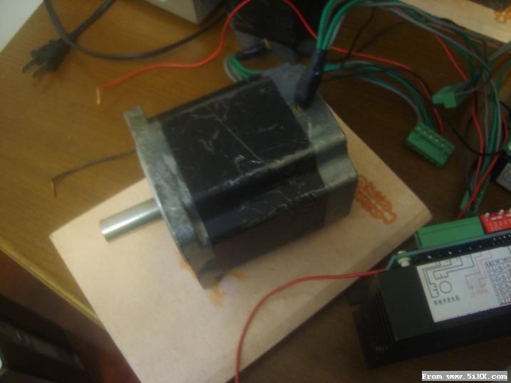

 楼主| 发表于 2008-5-20 19:46 | 只看该作者

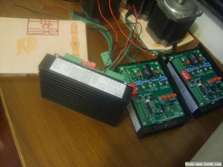

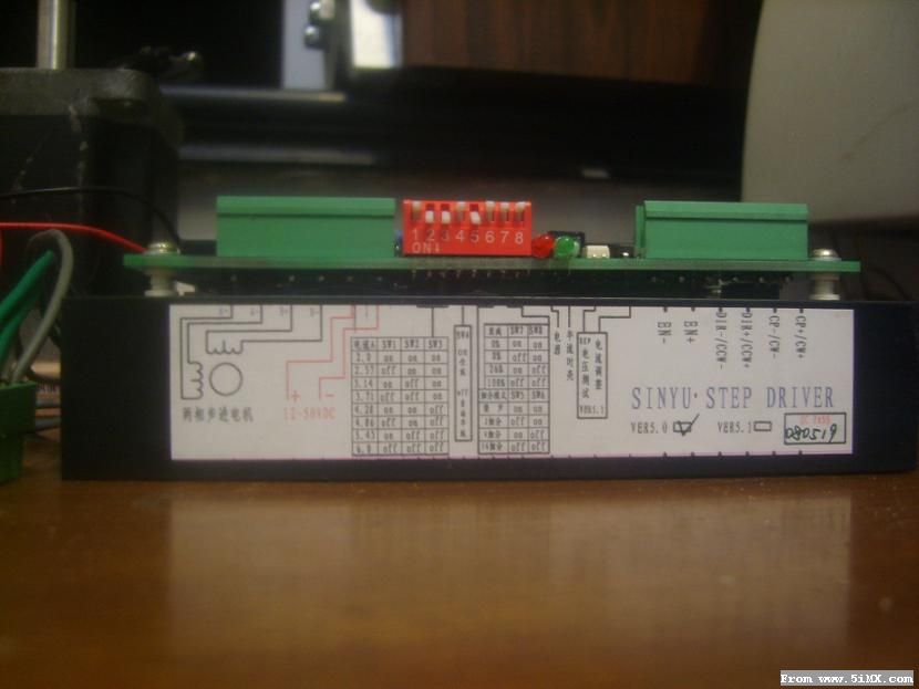

买了86步进电机套件
刚测试完毕一切ok
[ 本帖最后由 shj41 于 2008-5-20 19:48 编辑 ]

发表于 2008-5-21 11:44 | 只看该作者
这套驱动是那里买的????
