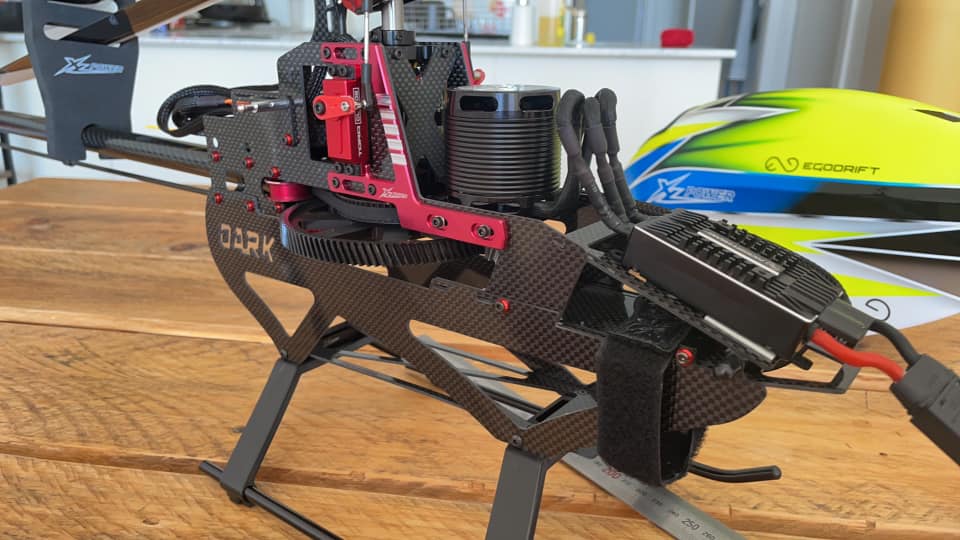

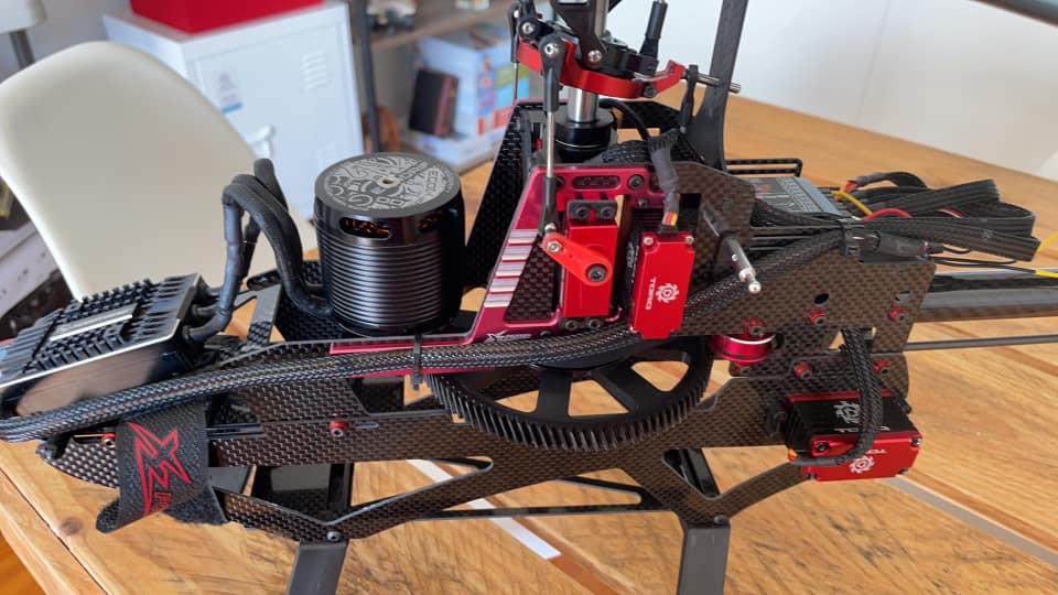

      应魔友的需求,第三架和第四架 直驱550马上诞生,纯手工切割的M10电机简直要了老命。。。
     前几天咸鱼二手淘了一个M12(DJI E7000套装)电机,想更换一下动力,M10的动力稍微有点弱,不适合暴力的3D飞行,现M12电机参数如下:
     按照参数来估算,这个M12已经完全可以完美的替代4020电机,除了重量上稍有点不足(不带线620G)比4020 388G足足沉了222G,加上我们使用的是M2.0的碳板,所以这个重量上,稍微有点沉,手感上非常偏向于 沉重! 尽管K8已经调整到非常灵活的参数,依旧改变不了沉重的事实,嗯,是沉重,不是沉稳。
    好了,因为楼主还是一个人飞,没有人给拍照,更没人给录像,太惨了,简直惨兮兮!.....省略N字
    换装M12以后,动力并么有楼主预想的那样有非常明显的提升!该掉转的还是掉转!楼主怀疑是超低的KV没办法充分发挥M12扭矩大的优势!飞机定速到90% 转速只有2410转,刚上电池的1分钟真的是可以飞的比较暴力,但是随着时间的推移,转速会有明显的下降。这点完美的击中了楼主的软肋。
   换装M12的好处就是,掉转了以后可以快速的恢复到更高的转速,尤其是在暴力侧摆的时候,M10电机需要停顿1-2S等待转速上升才能继续进行侧摆M12电机只需要停顿一下,马上就可以进行下一波的侧摆。
   所以,M12电机直接换装的想法,宣告失败
   不过不要气馁,楼主决定勤快一次,专门请假了论坛大神,重新对M12绕线,准备把115KV绕线成140KV,这样就跟上面视频中的X5完全一样的动力了!请大家拭目以待!
    还有,因为最近想飞直驱的魔友比较多,楼主想出改装套件,仅包括铝合金单项轴承座,碳纤维侧板,碳纤加强板,碳纤电池板,碳纤电机板和5个定制铝方柱,价格大概就是碳板的价格300+吧 具体等楼主改好M12电机以后会发帖说明。
  PS:小批量定制铝合金轴承座真的是很贵!
   当然,如果有想自制的魔友可以私聊或者私信索取最新版图纸,秉承郑老哥开源的精神,给广大模友爱好者福利!   最后,如果出批量版本会给这个直驱550一个正常的名字,现在名字都没有太懒了。。。就直接缩写直驱好了,direct drive,DD550....咋样
