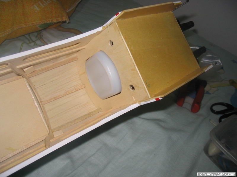

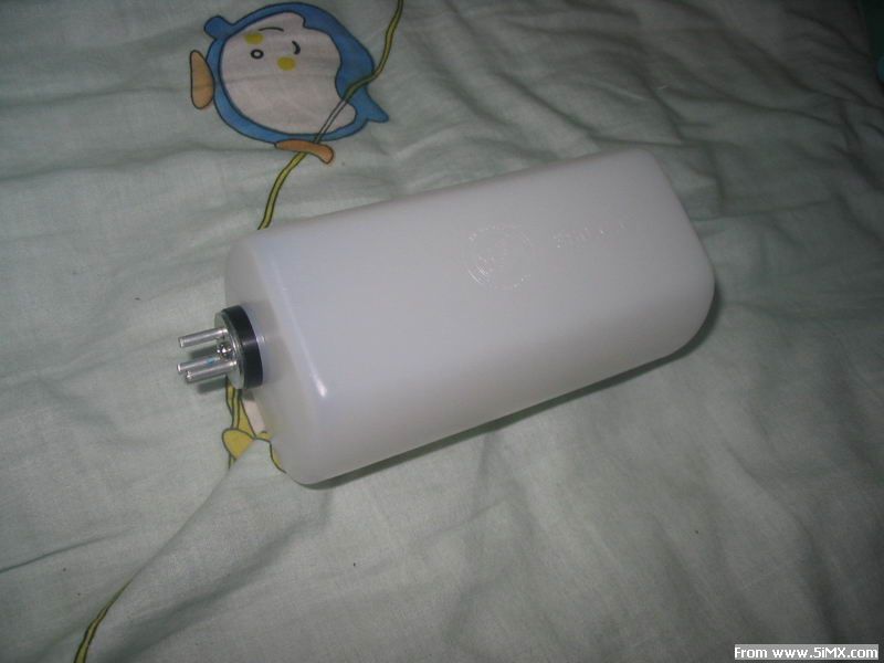

安装油箱,以下三步是一般机型安装位置,靠近发动机,仅作参考。本机考虑到满油和空油保持重心不变,将油箱按标准的F3A安装法安到了重心位置。

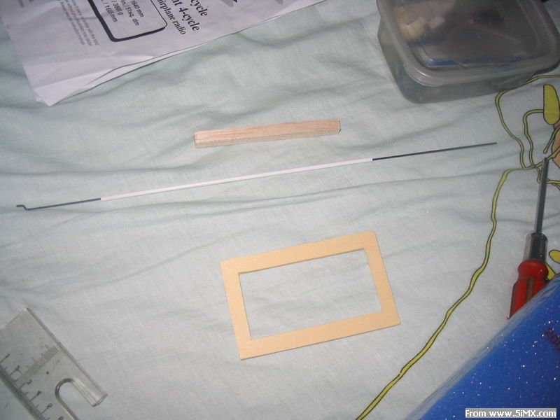

下一步安装油门舵机

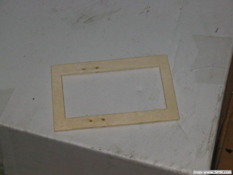

打孔点502

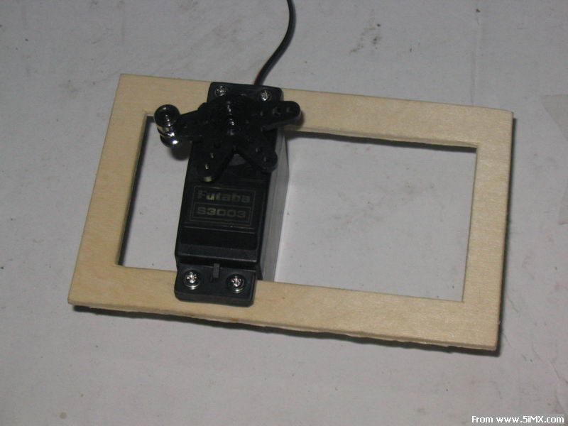

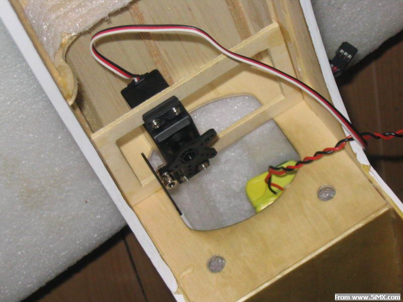

安上舵机

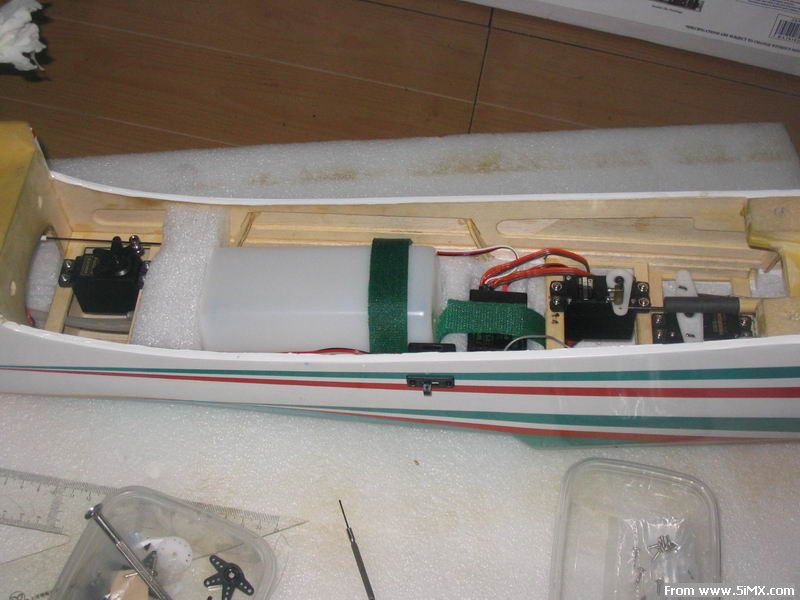

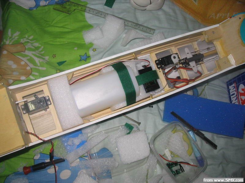

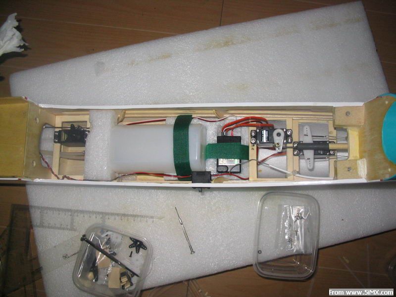

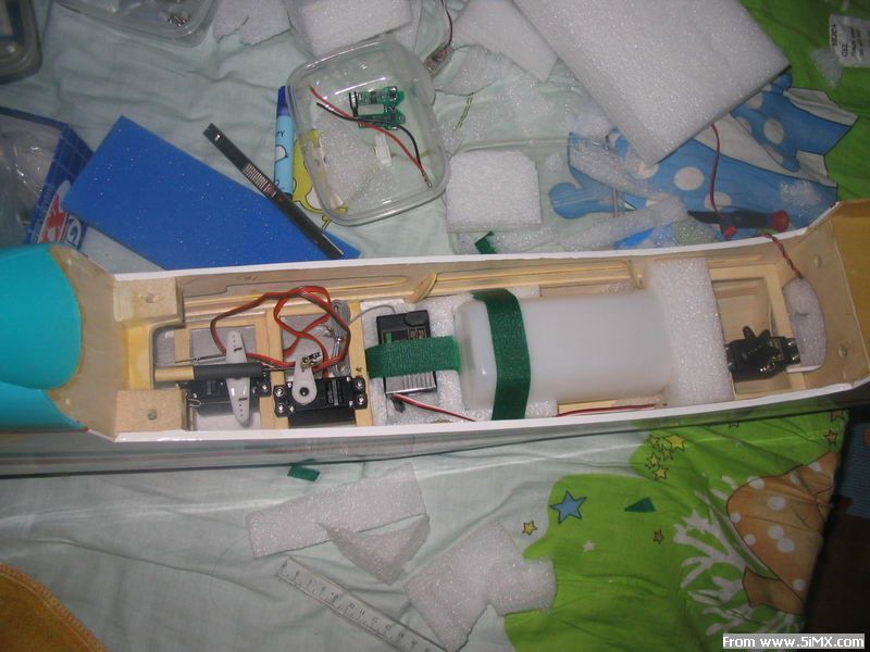

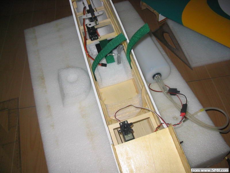

装设备,电池,开关,油箱

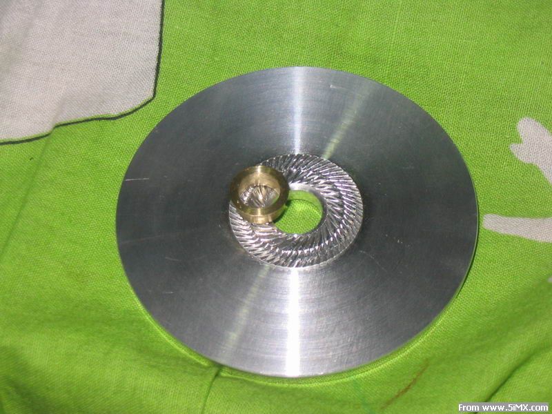

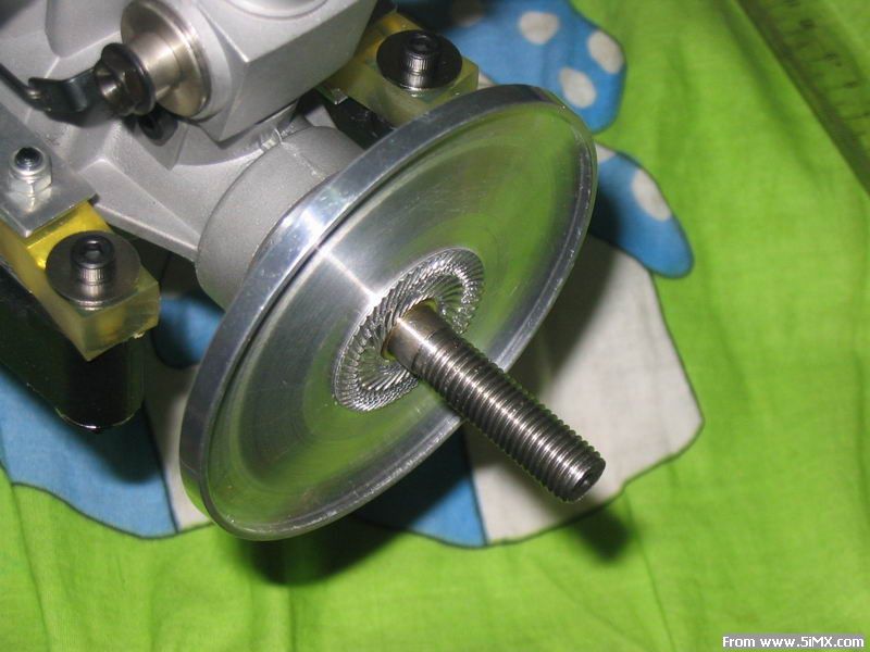

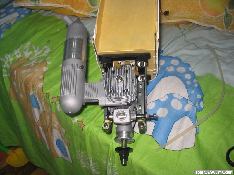

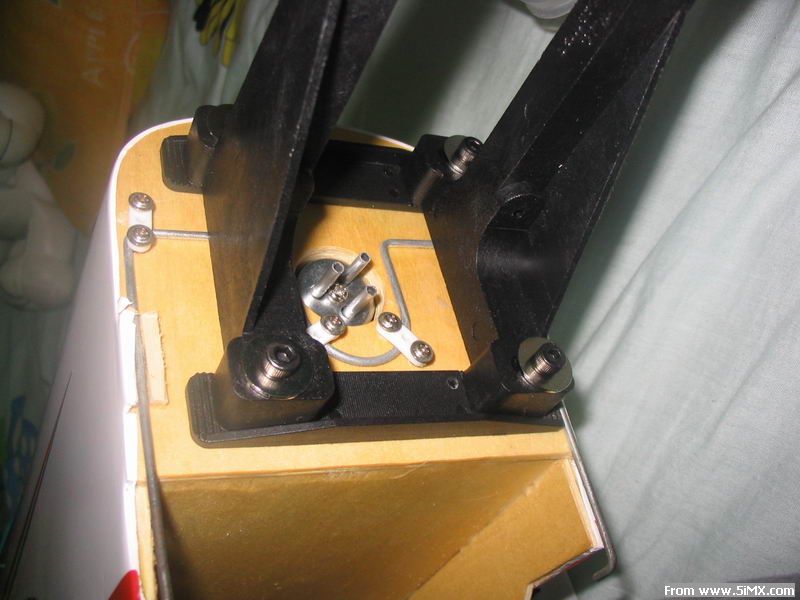

将发动机装好正式上发动机架
test
test
8271
154
楼
发表于 2005-1-6 11:40
只看该作者

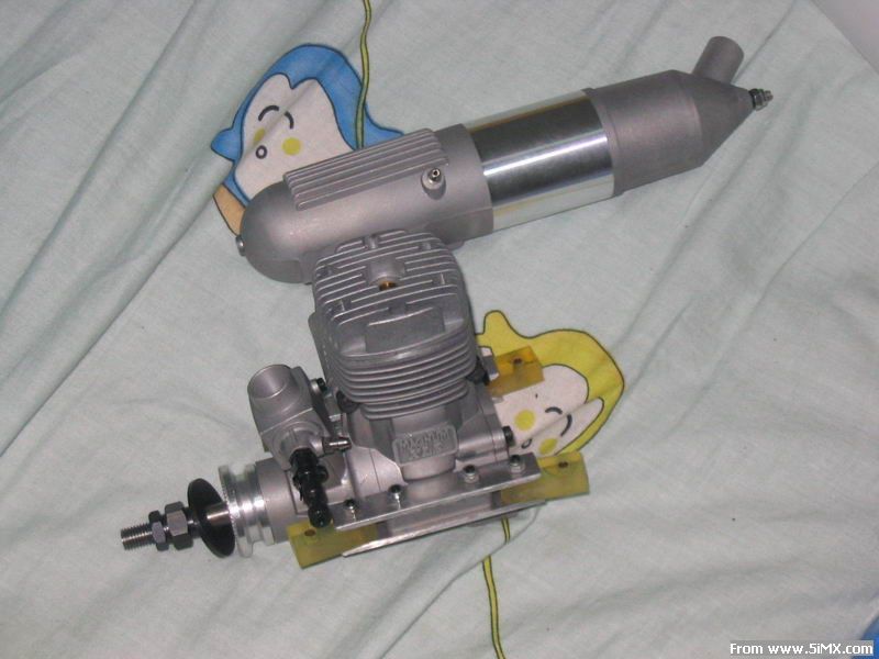

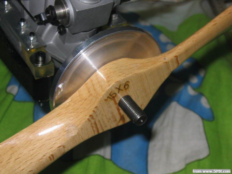

发动机安装好了

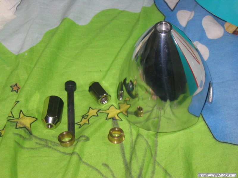

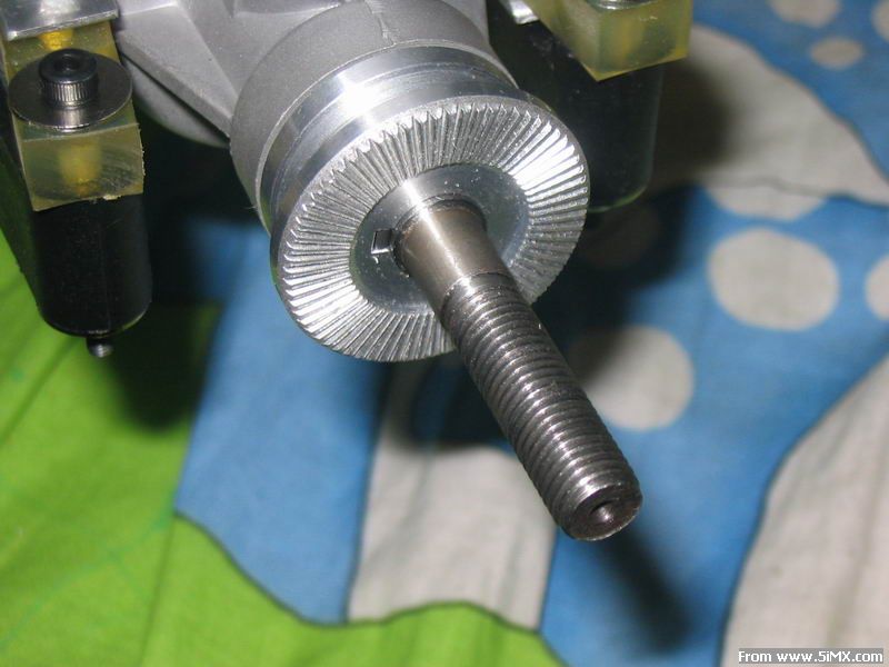

下一步安装整流罩
