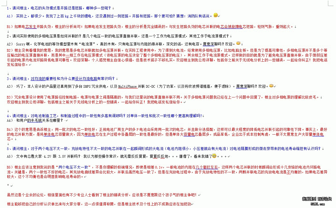

dlh9853 发表于 2015-5-18 19:49 看了这个帖子,实在忍不住了,简单问几个常识性问题: 1、请问楼主,电芯的失效模式是开路还是短路,哪种 ...

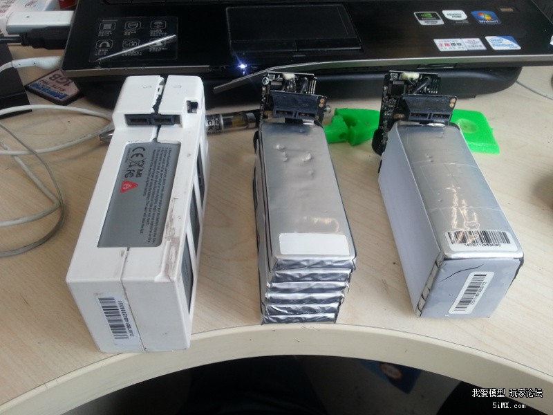

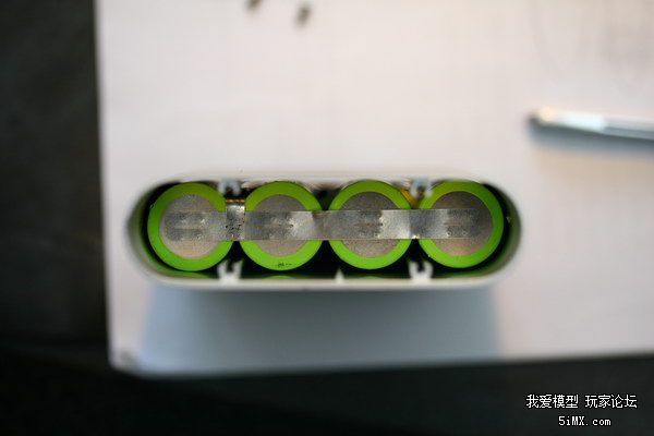

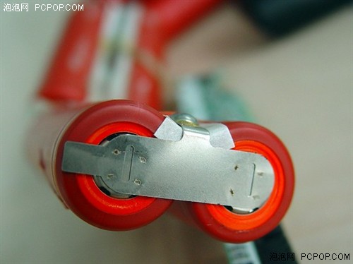

Himalaya 发表于 2015-5-19 09:56 从防电曲线看,这个电池内阻相当大,大约40mΩ上下,大约是4C左右。 这类电池在长航时的平台上可以用, ...
Himalaya 发表于 2015-5-14 12:49 ---------------------------------------------- ◆ 关于内阻
