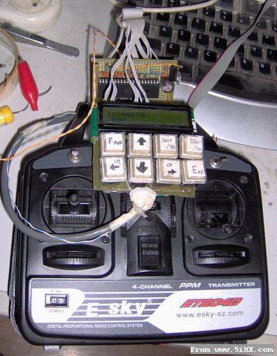

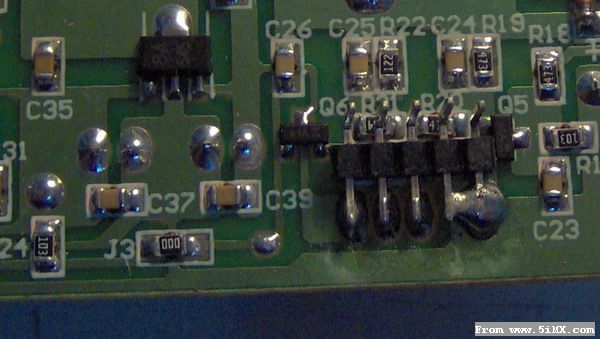

把刚买的ESKY控拆了(二手)不过成色不错,实际上啊!
因为实验阶段,又要保证能实际测试,所以成了这个样子!!!:em17: :em17:
仔细研究原电路,上图J3部份断开,并接上PPM输出就可以实际发射功能了.:em15: :em15:
[ 本帖最后由 碗豆粉 于 2007-4-24 23:48 编辑 ]

 楼主| 发表于 2007-4-25 00:20 | 只看该作者
原帖由 碗豆粉 于 2007-4-24 23:47 发表
http://pho ...
不错,控制板好像大了一点,做小一点直接放到里面,留一个ISP接口挺好。
另外实验了那个M8的,只能把PPM编码转换成游戏控制器,没有XTR的狗,还是不能用的好像。
