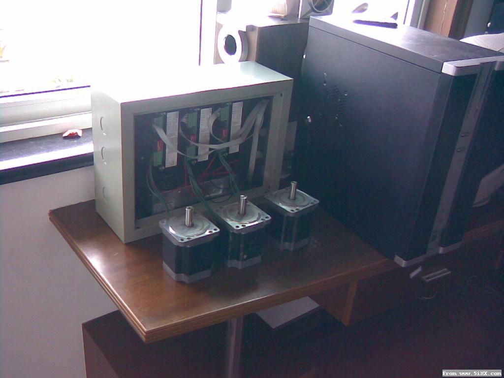

给驱动器安了个家
买了个小配电箱,把驱动器和电源装了进去.散热问题正在考虑中:em15:
167
发表于 2008-5-26 11:18 | 只看该作者
在侧面开个空装个轴流风机就行了啊

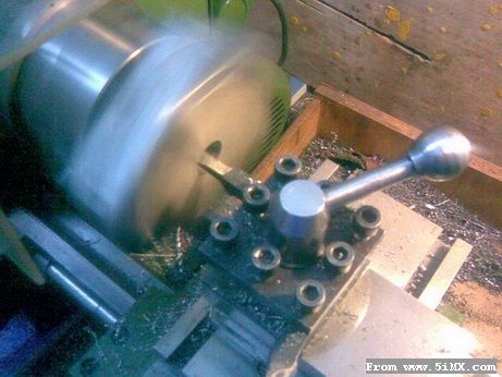

 楼主| 发表于 2008-5-29 13:10 | 只看该作者

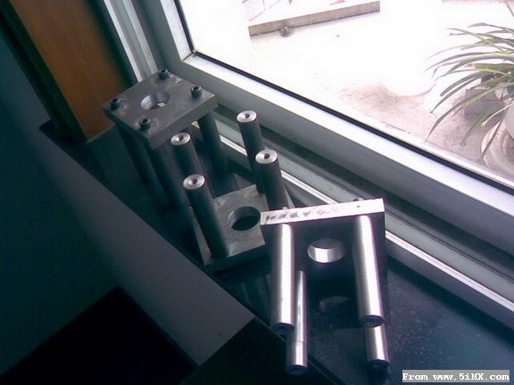

做了3条板凳
:em15: 做了3条板凳
把两块铁用螺丝固定后调中心
钻孔后车内孔
两块一起车出
第3块也是一样,调中心后卸下外面一块铁
[ 本帖最后由 shj41 于 2008-5-29 13:12 编辑 ]

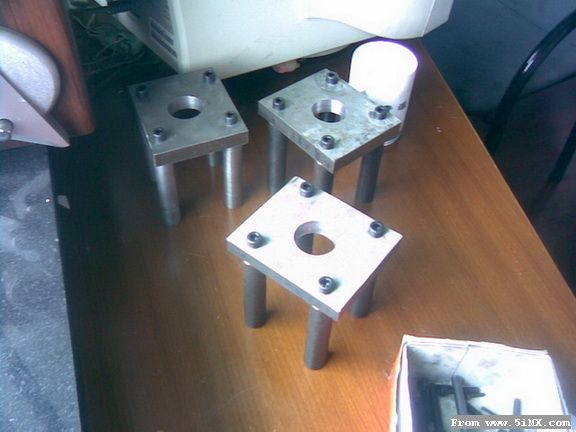

 楼主| 发表于 2008-5-29 13:16 | 只看该作者
凳子脚的黑皮只扒了4个,还有八个以后再扒
猜猜这几把凳子给谁坐:em15:

发表于 2008-5-29 14:54 | 只看该作者
是电机坐吧。

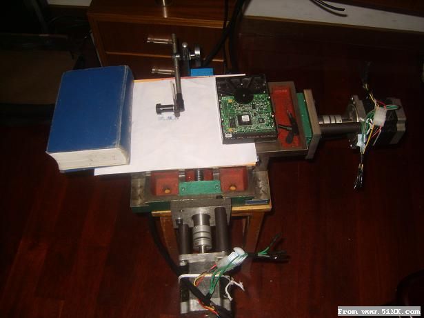

 楼主| 发表于 2008-6-8 22:19 | 只看该作者
十字工作台装上电机了
电机座只装了两只脚就等不及试验了.
丝杠还没做消回差,只是在软件里大概设置了一下
