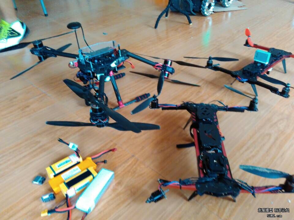

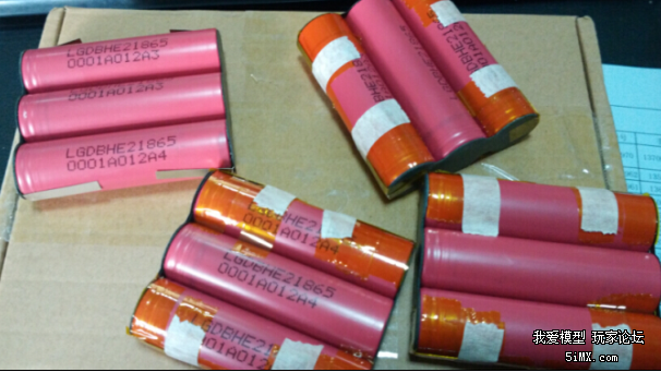

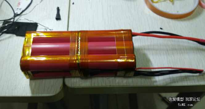

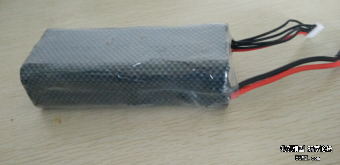

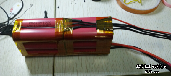

最近刚组了一块3P4S  18650电池作动力电池,2500mah  4S可以飞到13V才落地,还是电流偏小了,稳飞慢飞还是不错的, 1.jpg 2.jpg 3.jpg 4.jpg 5.jpg
