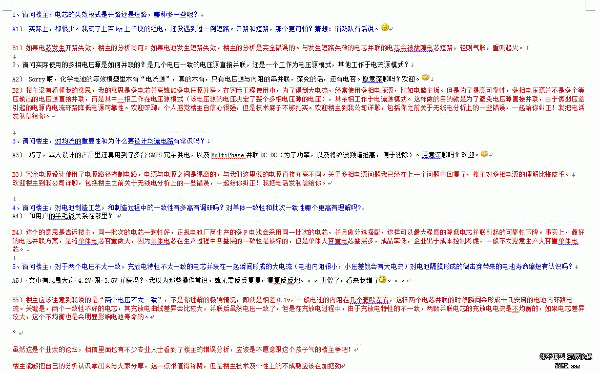

发表于 2015-5-25 20:20 | 显示全部楼层
Himalaya 发表于 2015-5-19 11:26
看了这个帖子,实在忍不住了,简单问几个常识性问题:
A0) 忍无可忍,无需再忍,Yeah!
为什么我无法回复呢?
发表于 2015-5-25 20:29 | 显示全部楼层
A0) 忍无可忍,无需再忍,Yeah!
不知为什么发表不了回复,截图吧
发表于 2015-5-25 20:30 | 显示全部楼层
A0) 忍无可忍,无需再忍,Yeah!
不知为什么发表不了回复,截图吧
