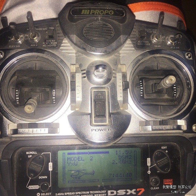

发表于 2015-7-15 09:26 | 显示全部楼层
你好,你这个问题我也不会,想请教你个事,我的控面板突然失灵了,除了熄火开关其他的按钮都没反应,屏幕一直是图中那样,但还可以对直升机正常进行控制,你知道这是哪里的问题么,谢谢了~

发表于 2015-7-16 11:57 | 显示全部楼层
wet666 发表于 2015-7-15 09:26
你好,你这个问题我也不会,想请教你个事,我的控面板突然失灵了,除了熄火开关其他的按钮都没反应,屏幕一 ...
如果操控功能没变可能是左下那几个按钮问题,试试清理一下。
