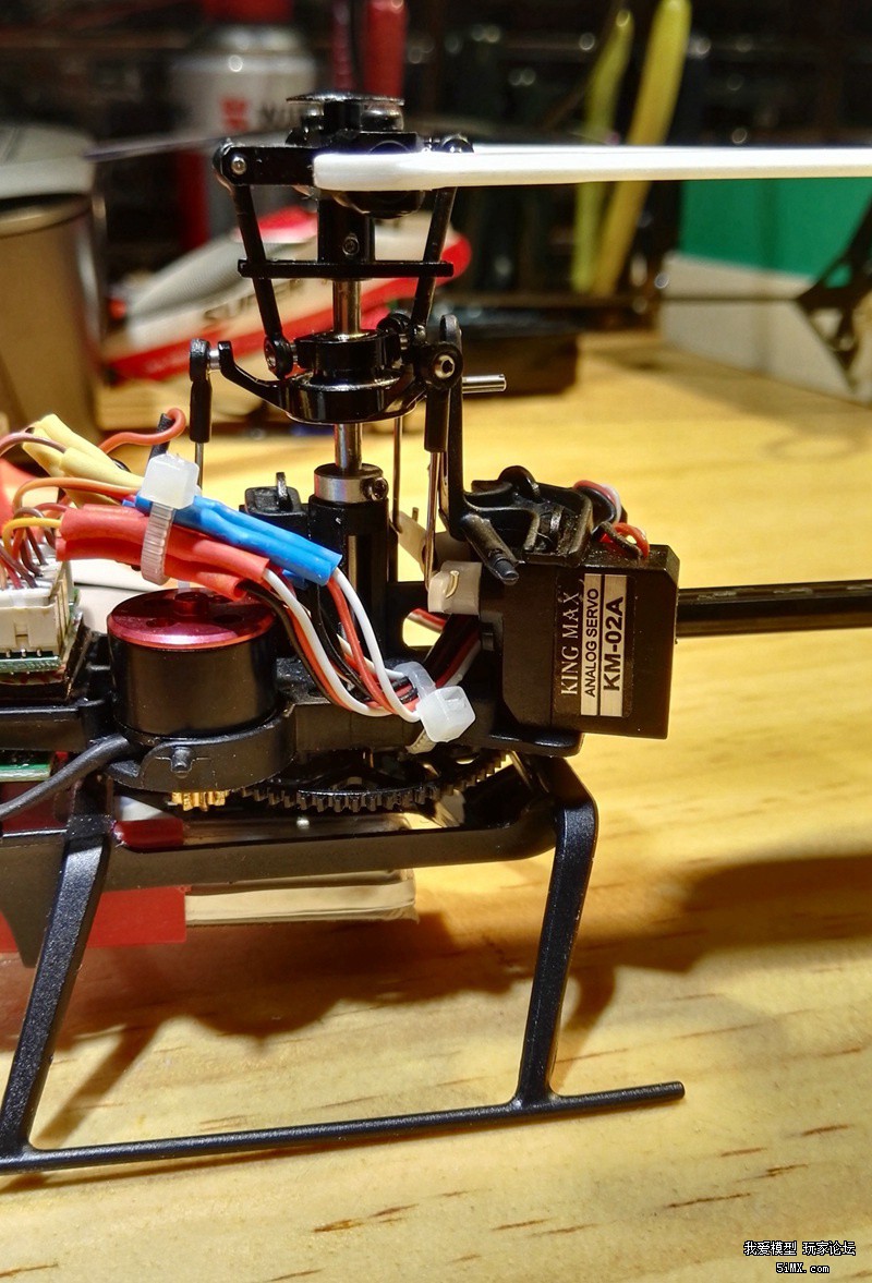

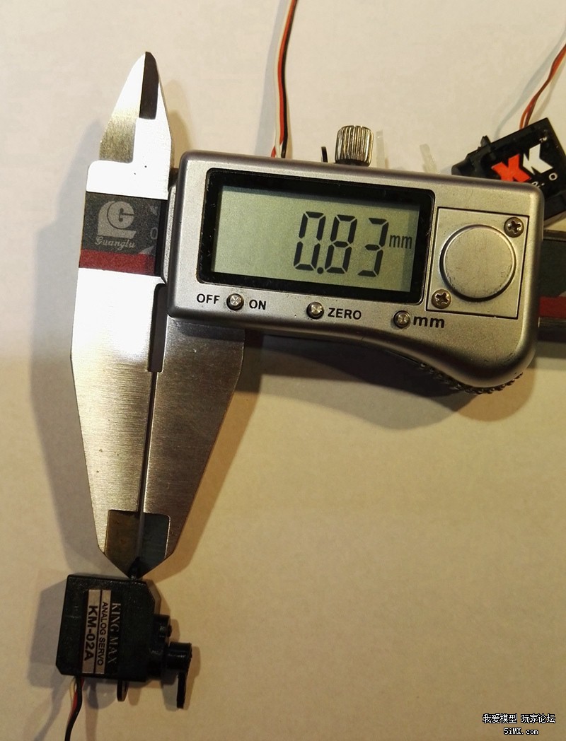

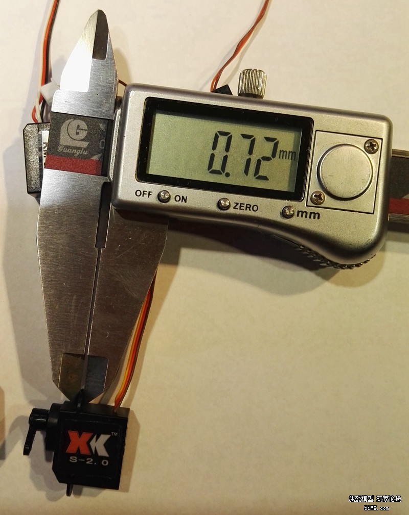

伟力K120稳定好飞,但是太脆弱,轻轻一碰,不是横轴弯就是舵机叽叽叫或烂齿轮,而且原装舵机死贵,(50-60元),在万能的宝宝上找到了一款几乎一样的舵机,只是接头不同,和突耳厚了0.1。我换了一套。效果满意。价钱呢,每个不足20元。看外观,似乎比原装的漂亮。质量如何,得玩几天才知道。请看图片:

 楼主| 发表于 2017-1-11 19:22 | 显示全部楼层
飞过了,跟原厂舵机一样。没区别。
