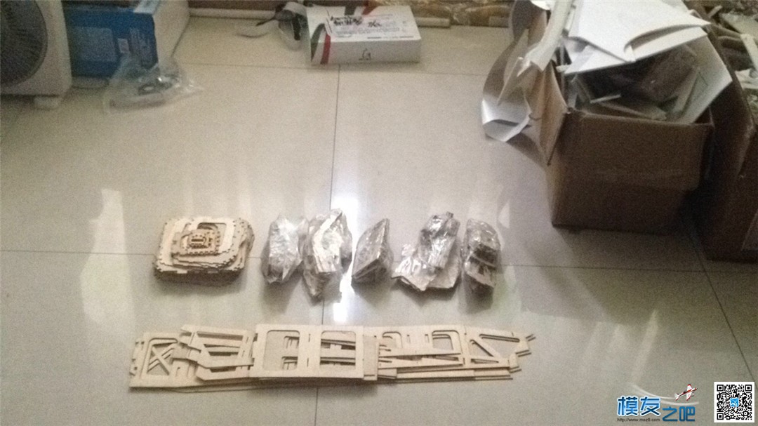

首先,看看切割回来的东西吧?就这么多,看起来是辣么的小。其实做出来你就会发现,真特么的大!

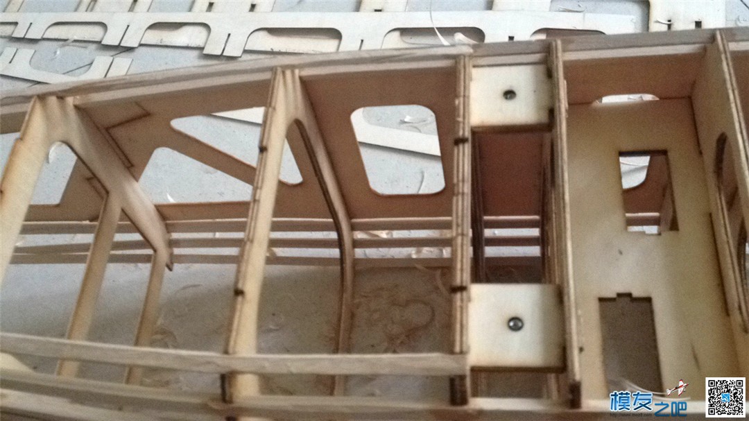

机身基本拼好了,在这里说一下,最好淘宝大瓶101胶水或者大瓶的502,你要在本地买1块钱的502,你就准备好50瓶吧,还不一定够用。
下载附件  保存到相册
2016-7-23 20:49 上传

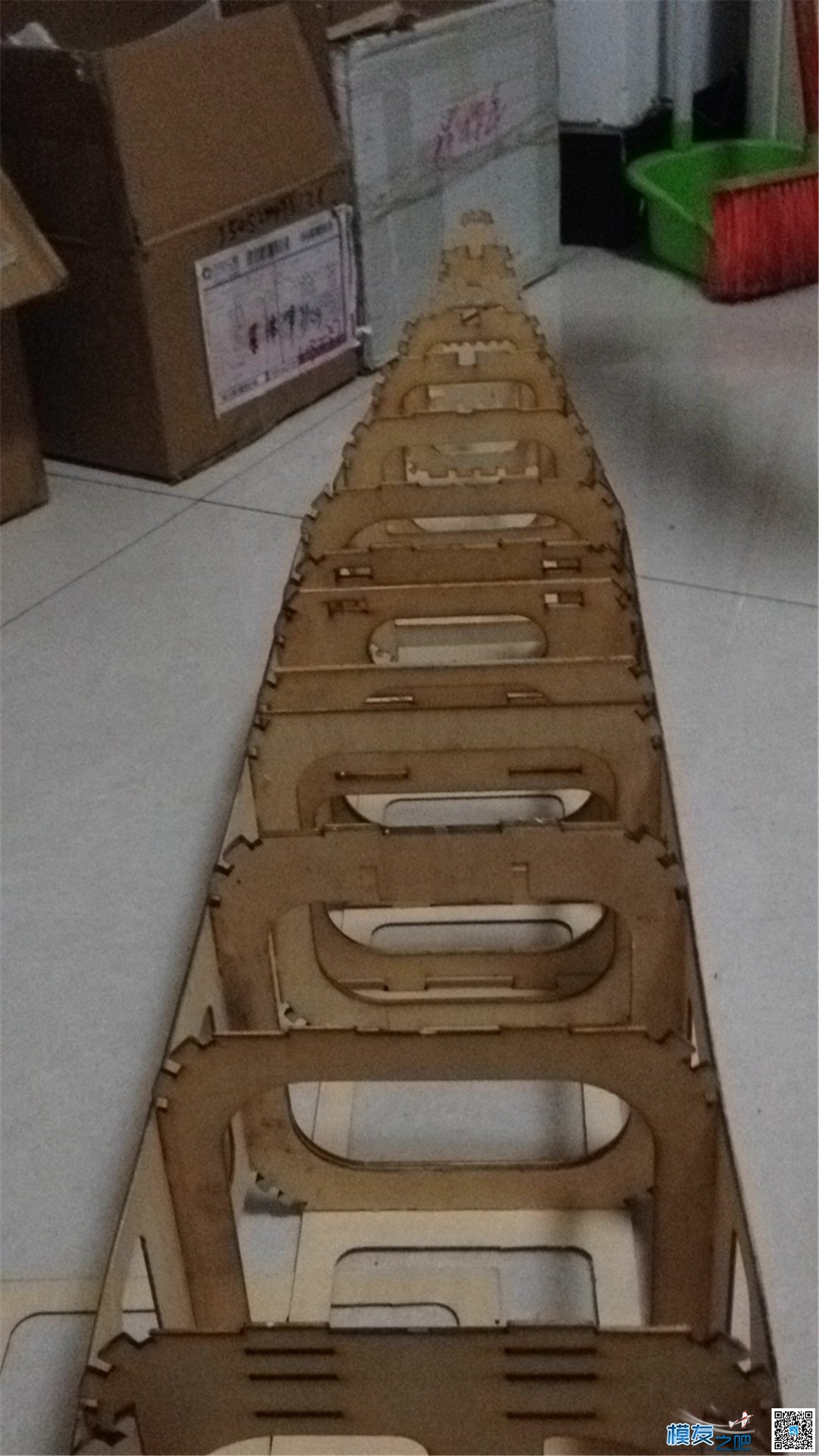

便宜的切割果然不怎么样,契合度太差了,很多地方我都用刀削过。
下载附件  保存到相册

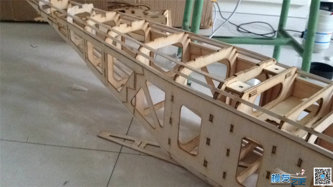

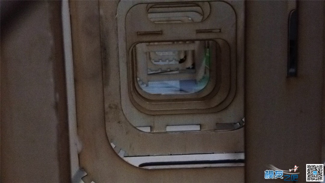

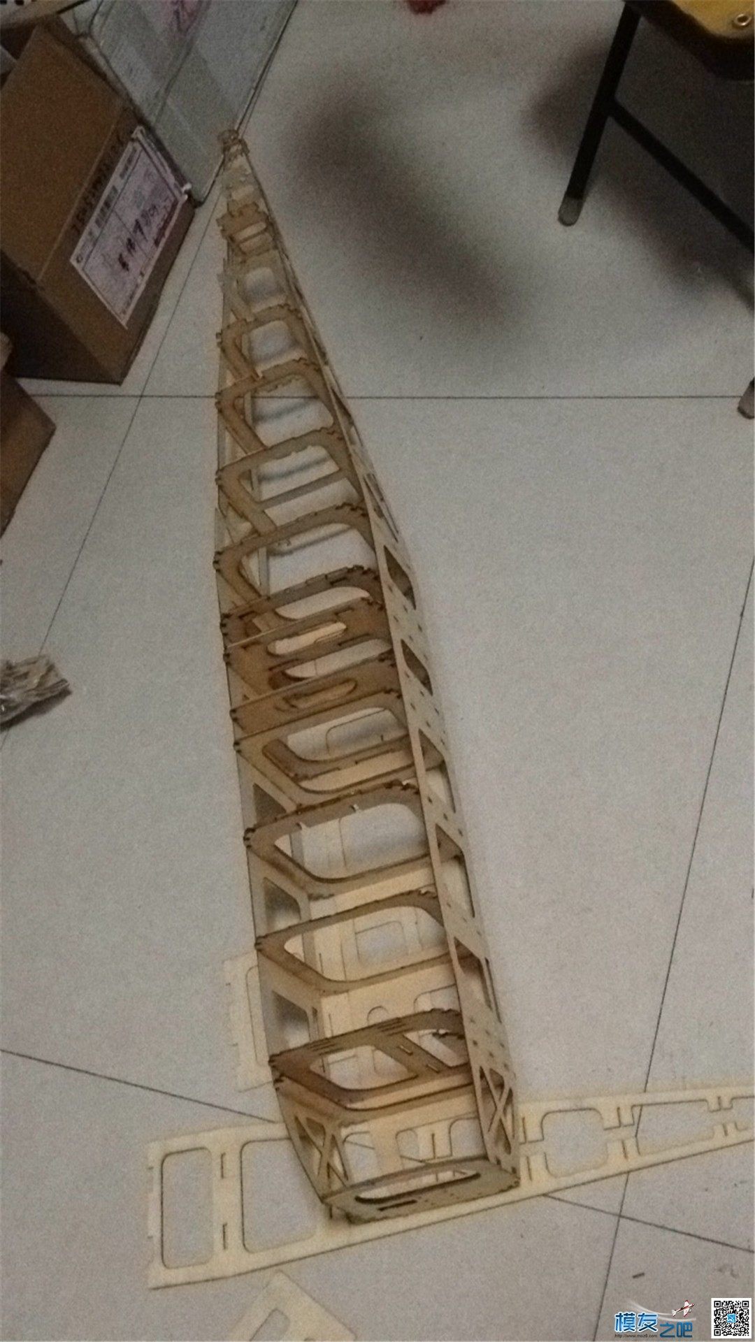

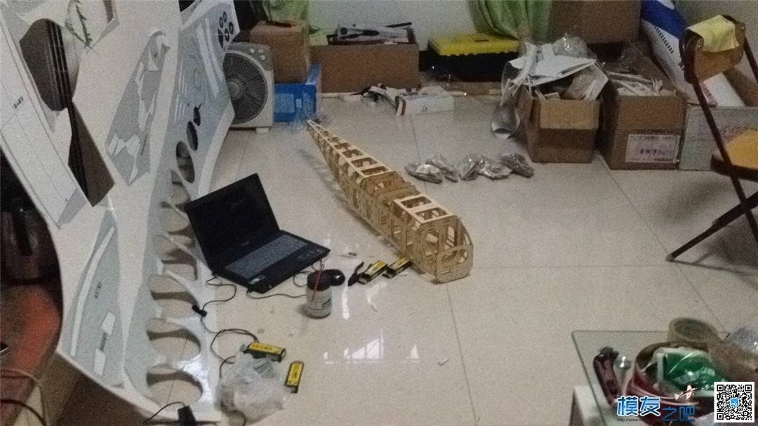

机身基本拼接完毕,注意,没有组装图纸,只有CAD分解过的图,这里就需要你脑洞大开,各种看图,各种想,各种试拼!
下载附件  保存到相册
2016-7-23 20:49 上传
下载附件  保存到相册
2016-7-23 20:49 上传
下载附件  保存到相册
2016-7-23 20:49 上传

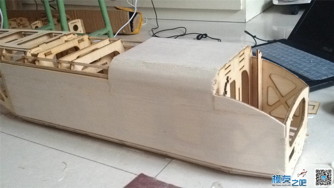

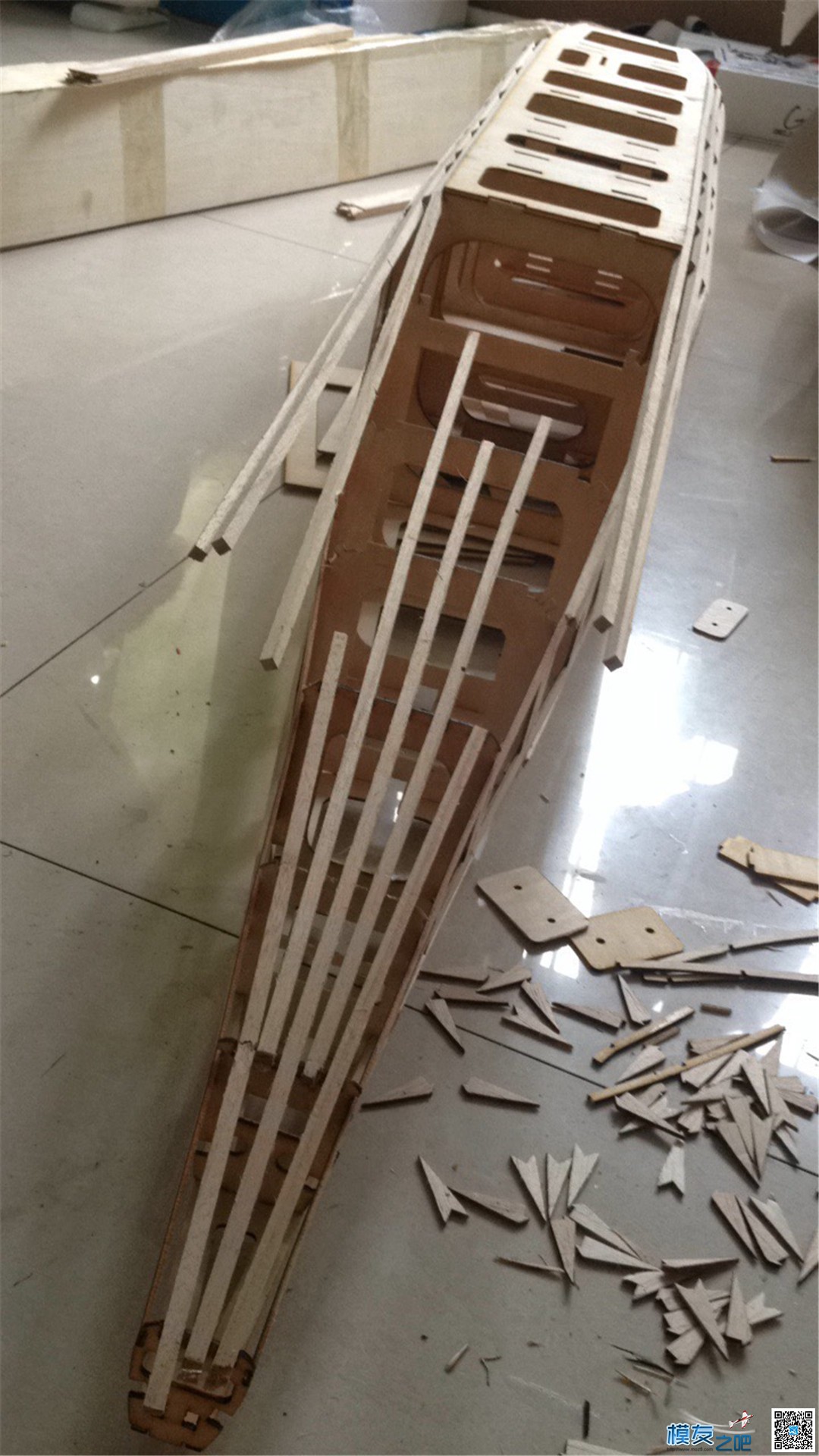

机身做好之后,就要开始打木条了,打木条真是一个体力活啊,特别是弯曲的地方,用手按的发疼,最后用小锤子敲的。undefined
下载附件  保存到相册
2016-7-23 20:49 上传

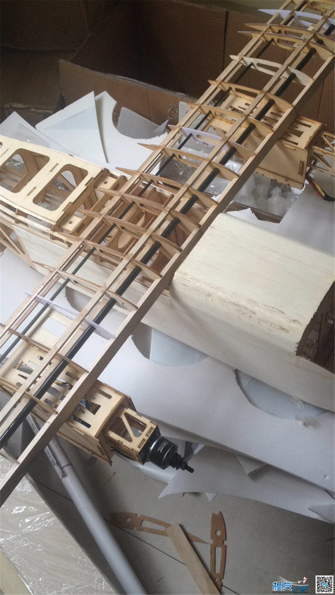

机身木条打完了,其实我就开始做机翼了,但是机翼做起来很麻烦,其实有两天我都想放弃了,
后来我就转移注意力,反正机身做好了,木条也打了,不如让我们愉快的蒙个皮?undefined
下载附件  保存到相册
2016-7-23 20:49 上传
下载附件  保存到相册
2016-7-23 20:49 上传

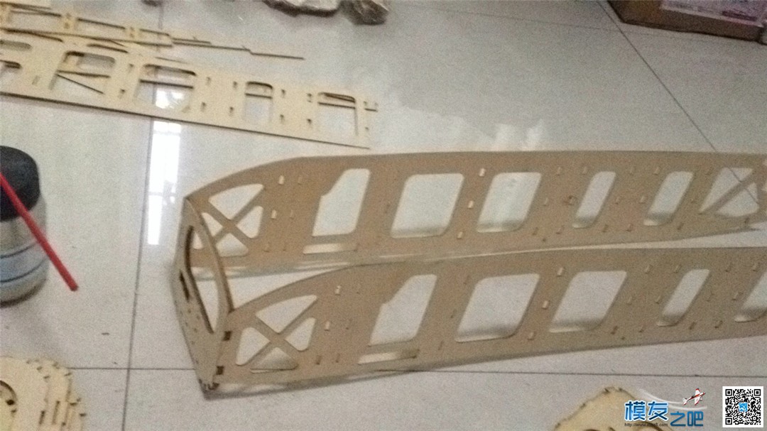

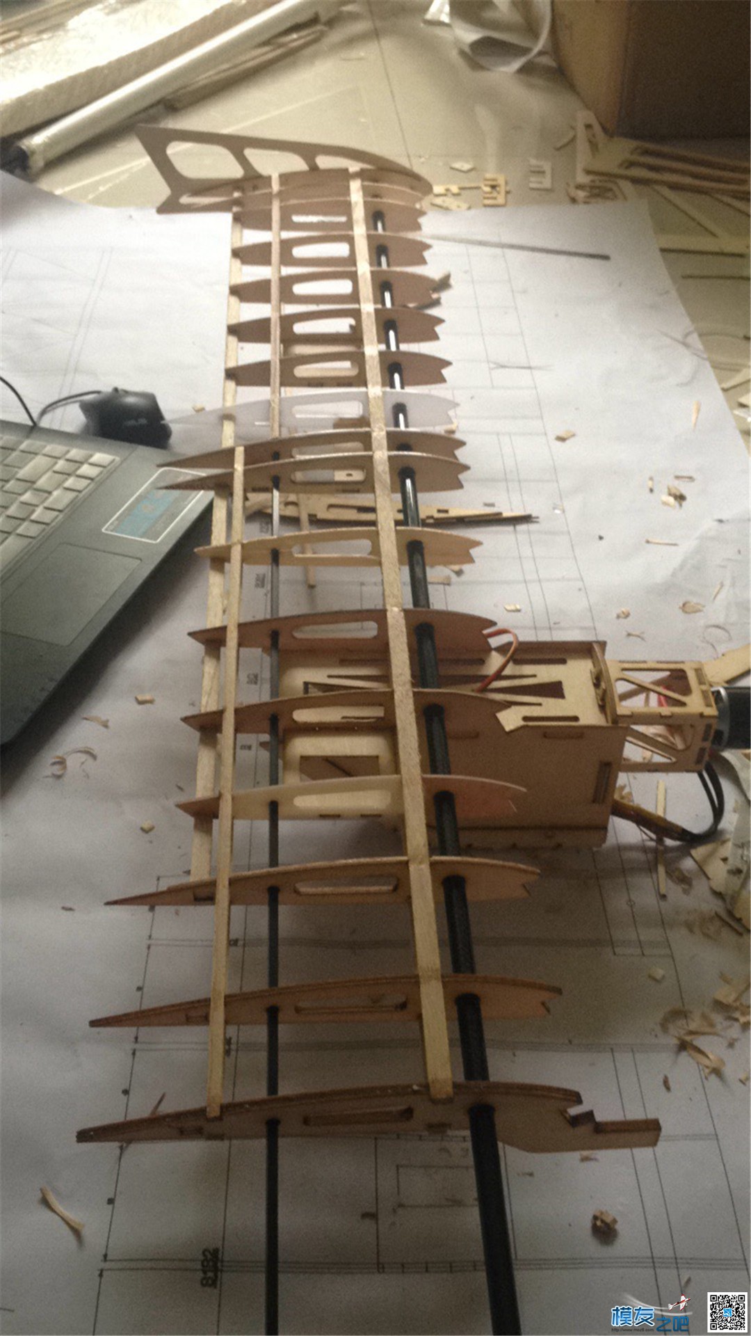

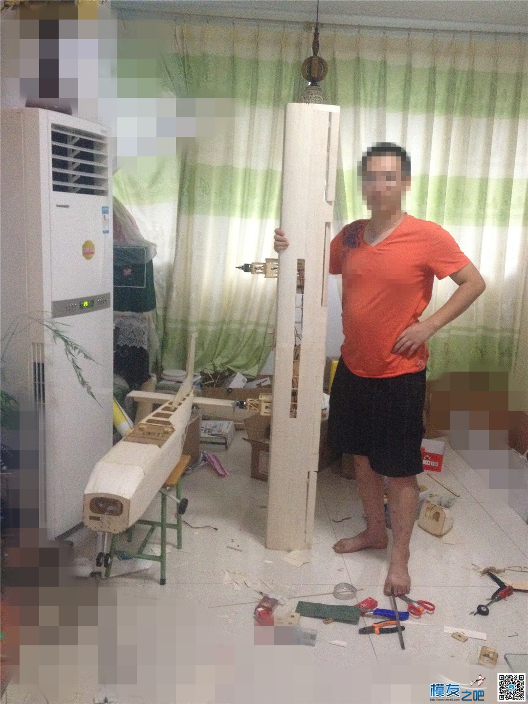

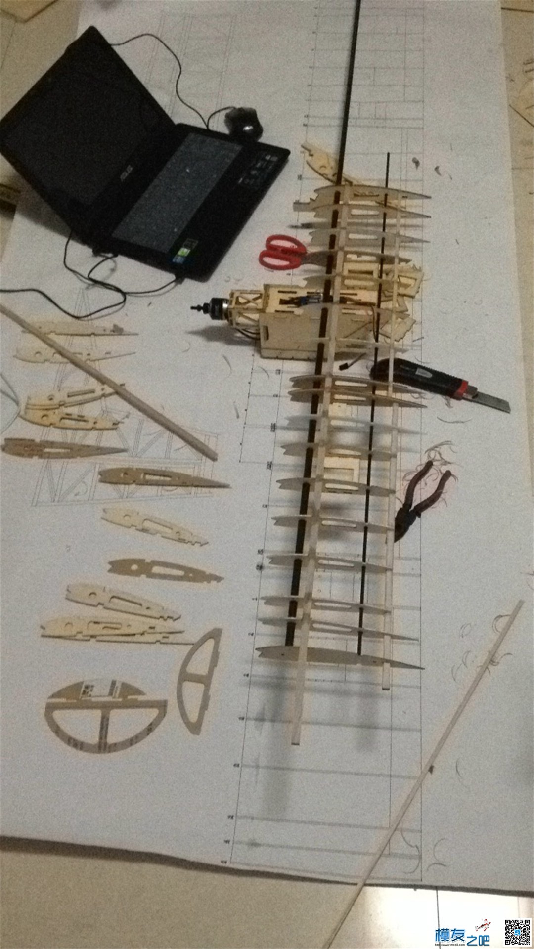

最后,我想到一个绝佳的办法,就是到广告公司,按1:1比例,把CAD图的机翼间隔视图打出来,哇咔咔,我终于告别了用尺子一点一点的去量了。
下载附件  保存到相册
2016-7-23 20:49 上传
下载附件  保存到相册
2016-7-23 20:49 上传

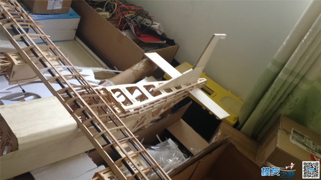

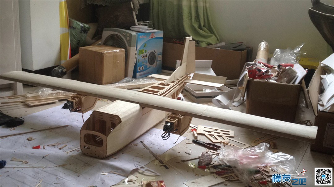

卡到机身里面,哟哟哟哟哟哟,有模有样~~~~!机翼的木条也打上去,整个机翼的强度瞬间就上升了价格档次。
下载附件  保存到相册
2016-7-23 20:49 上传
下载附件  保存到相册
2016-7-23 20:49 上传
下载附件  保存到相册
2016-7-23 20:49 上传

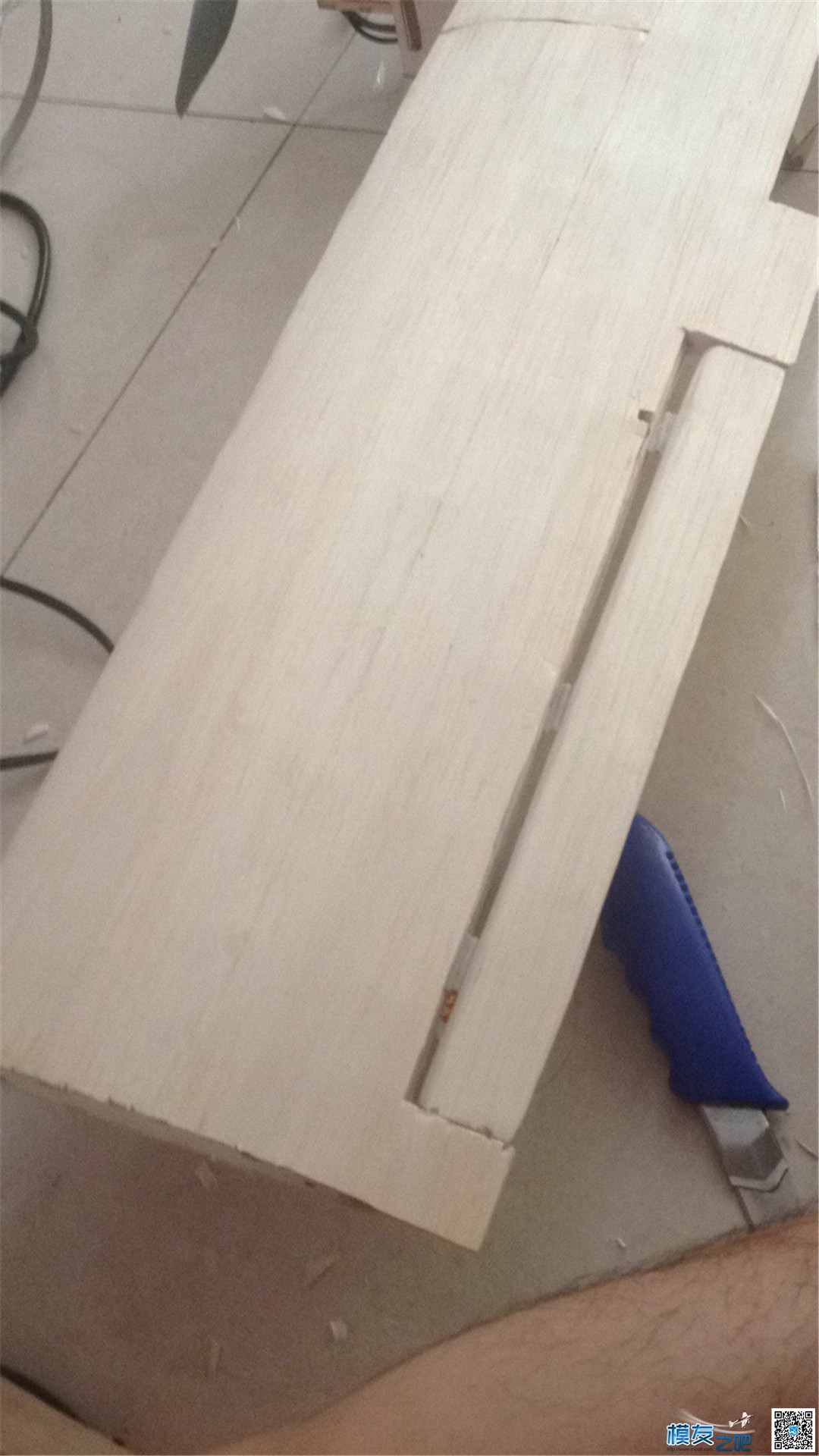

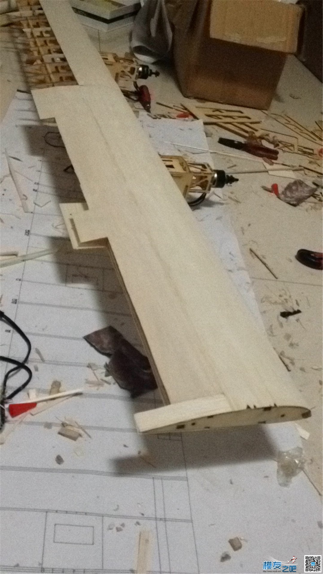

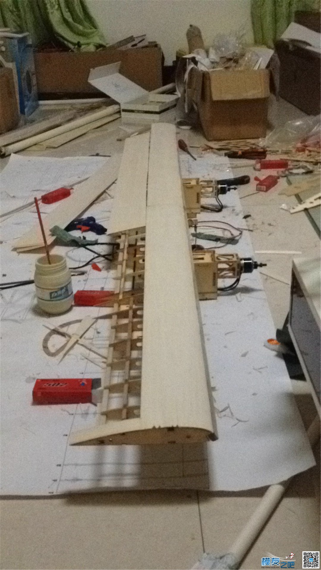

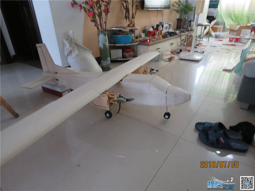

现在可以愉快的蒙皮了,之前说过,我买了30张1MM蒙皮,其实当时是想减轻飞机总重,结果发现,
1MM太薄了,一不小心就是一个洞,我的解决办法就是,先蒙一层,然后再表面刷满薄薄的一层泡沫胶,
在蒙一层,这样做出来的好处就是:是2MM,但是比2MM还有韧性,因为中间有一层泡沫胶。
是不是很好看了,基本结构已经完全OK,其他都是一些小问题了。

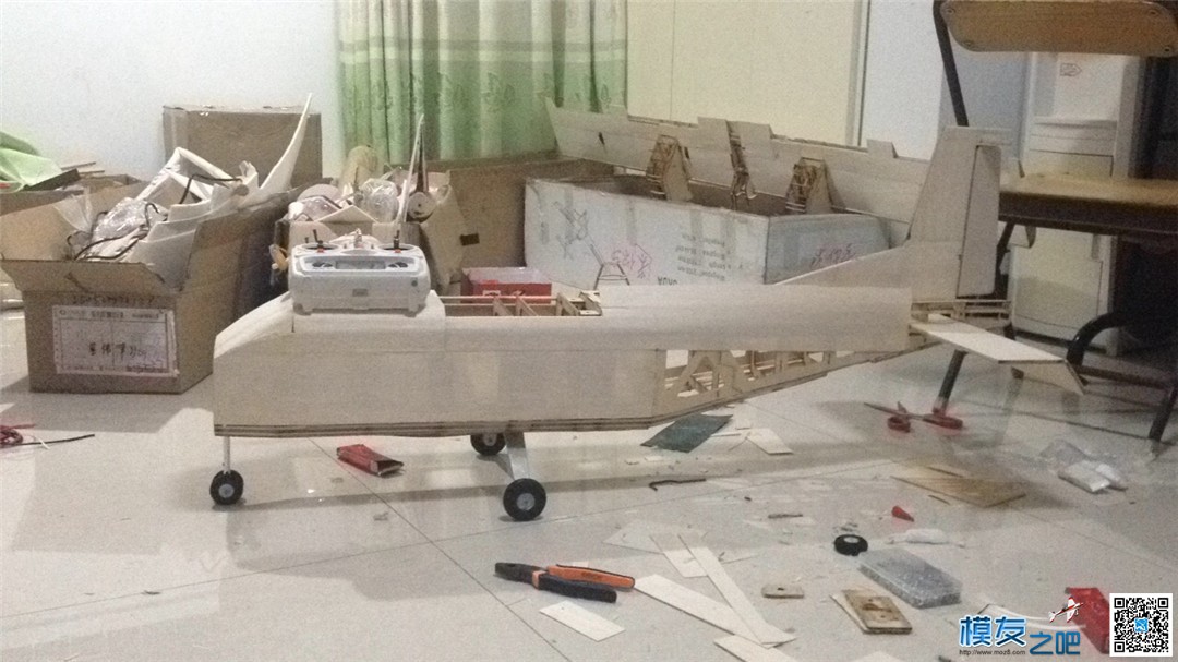

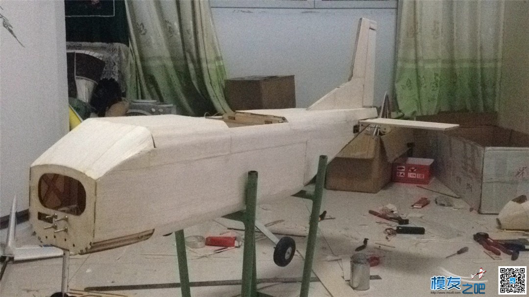

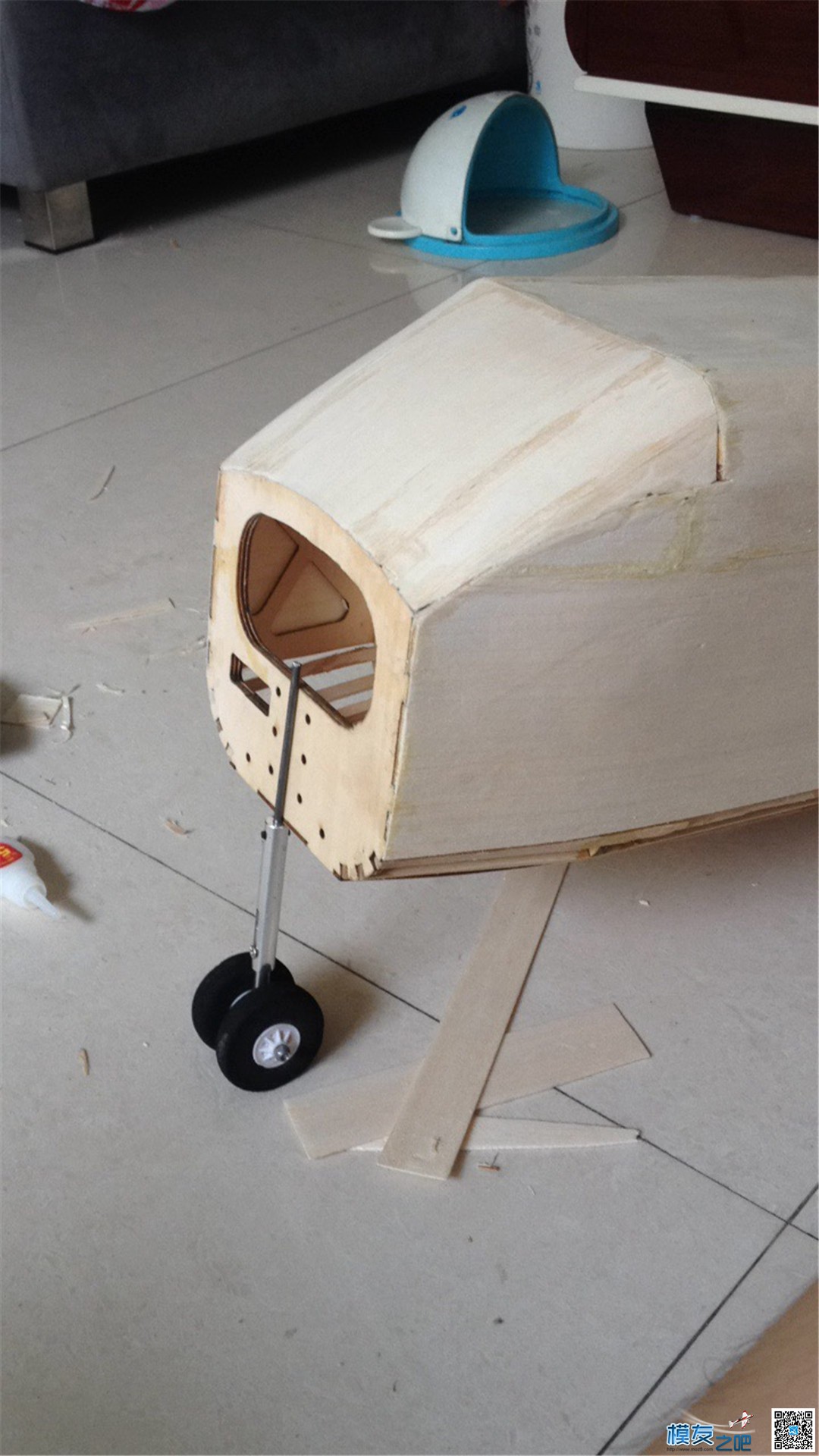

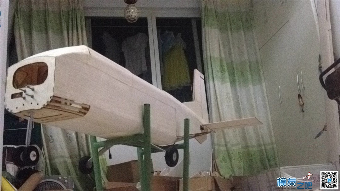

机身后面蒙皮+起落架的固定!
下载附件  保存到相册
2016-7-23 20:49 上传
下载附件  保存到相册
2016-7-23 20:49 上传

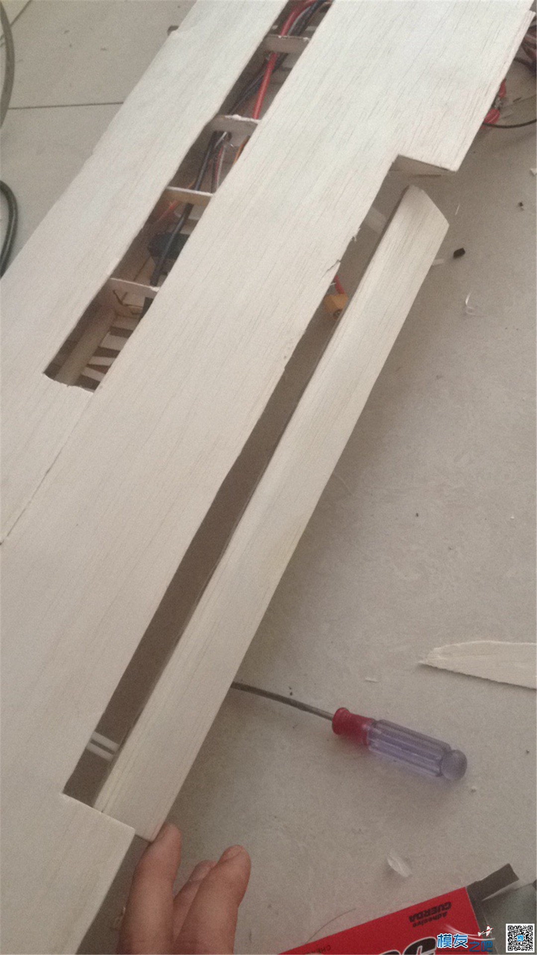

副翼+襟翼的制作和安装,襟翼是开缝襟翼(实际试飞感觉襟翼效果不怎么明显!)
下载附件  保存到相册
2016-7-23 20:49 上传

我喜欢这种视角,看起来老霸气了。这是蒙机身时候照的。
下载附件  保存到相册
2016-7-23 20:49 上传
下载附件  保存到相册
2016-7-23 20:49 上传

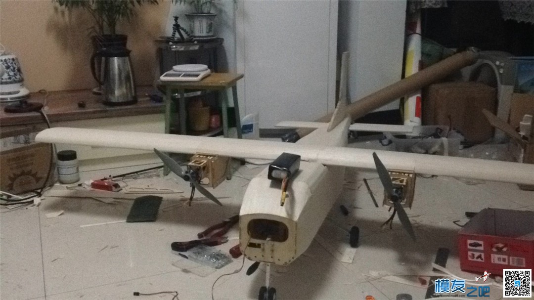

进入联调联试,电装调试好,遥控调试好。

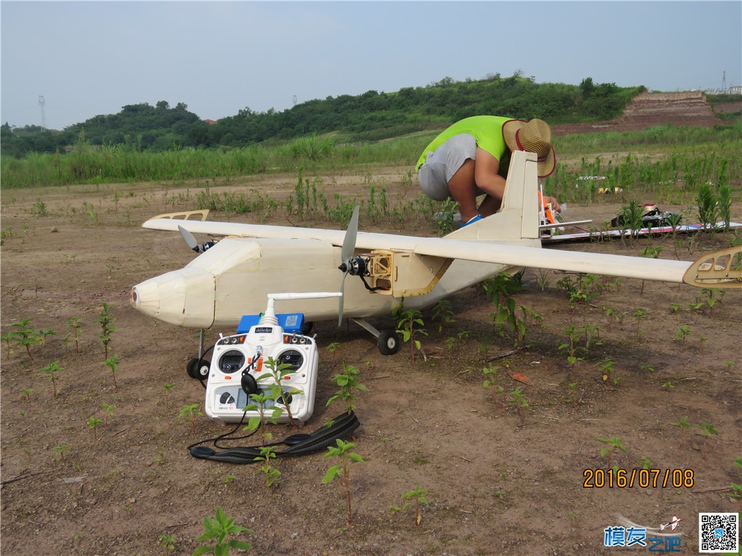

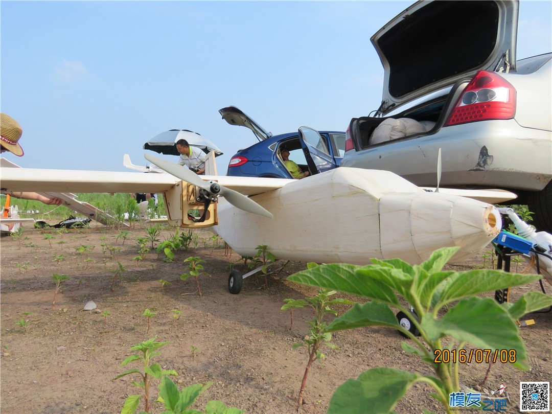

来到“机场”,再次确定飞机各部件紧固,打开遥控器测试:
副翼测试~~~~~~通过~~~~~
升降测试~~~~~~通过~~~~~
襟翼测试~~~~~~通过~~~~~
地面滑跑测试~~~通过~~~~~
100%油门测试~~通过~~~~~

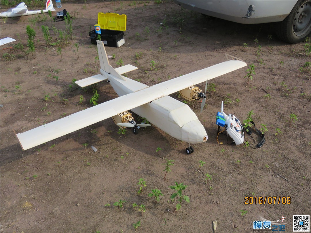

飞机测试完毕,本场能见度良好,温度有点热,地面微风,符合起飞条件。
进入跑道,准备起飞~~~~!!!
BB响3.8V报警,预留复飞条件,准备首次降落:
降落机场能见度良好,温度超级热,地面微风,符合降落条件。

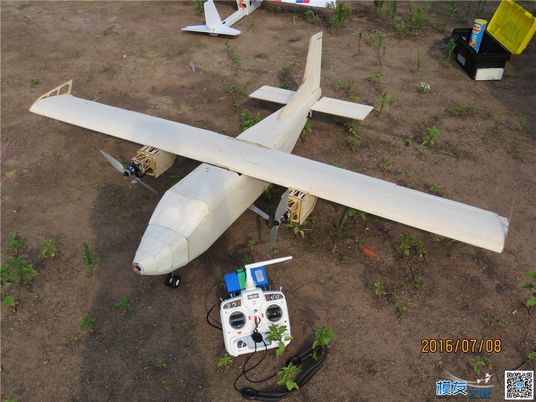

总结:此机的设计确实有些地方不怎么好,但是飞行是绝对的稳定的,首飞的时候用的是一块很垃圾的6000 4S,主要是怕首飞炸了,好的电池这么炸一下,那感觉比割肉还痛。
所以首飞我尽量把电池放的靠前,重心也靠前,至少我不会因为重心靠后失速炸鸡,重心靠前无非就是飞行速度快,带杆飞行。等试飞好了飞机的性能之后,就可以慢慢调整重心到合适的位置了。
         飞机空中姿态很优美,特别是今天(以上图片和视频是首飞那天的。),我用了一块5200 4S,重心正确,飞起来那感觉,真是很棒,飞行姿态都非常的像真。因为之前飞机还没调整好,所以飞机一些细节就没有做,经过今天第二次试飞,飞机性能基本摸索差不多了,也肯定了飞机的稳定性,后期也就开始慢慢的把一些细节的东西做出来,蒙皮,上色什么的,让它变的更加像真。
          最后感谢大家的观看,也给那些想做,却不自信的模友说一声,想做就做,做了你就知道,其实你的智商远远比你想象的要高很多很多。重要的是你要耐心和恒心。各位模友加油!!!
