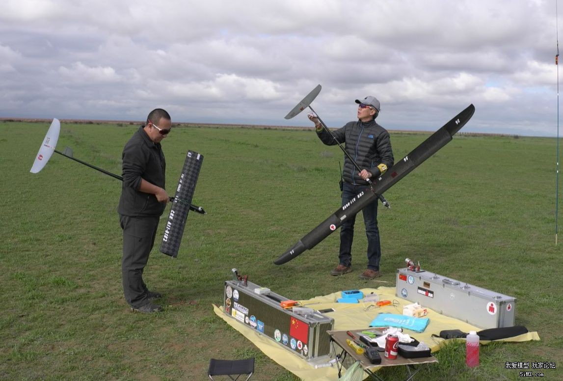

发表于 2017-2-17 15:51 | 只看该作者 回帖奖励 |倒序浏览 |阅读模式
     天津中学改进喷水反冲动力滑翔机,需要加大翼展。为了防止高速上升机翼折断,看到F1C上升时翼尖折叠,停车后自动恢复,这个结构可以借鉴。特此请教高原老师和模友们 。

发表于 2017-2-17 17:33 | 只看该作者
翼弦145。
打开后这样的

发表于 2017-2-18 10:42 | 只看该作者
机构如何触发?
 楼主| 发表于 2017-2-18 13:58 | 只看该作者
    还希望看清整个触发——复原  动作的过程。如果震元子老师能拍摄视频,再加以说明,就达到让更多爱好者学习、分享,普及现代FIC的目的了。
    我们要解决的是“改进喷水反冲动力滑翔机,需要加大翼展,提高滑行性能。” 防止高速上升机翼折断的问题。请大家帮助出主意!
控时器+机构

发表于 2017-2-18 20:10 | 只看该作者
震元子 发表于 2017-2-18 13:58
控时器+机构
机构啥样?

发表于 2017-2-22 15:58 | 只看该作者
这是原理图?
发表于 2017-2-22 16:04 | 只看该作者
我想看机翼如何恢复和锁定的原理图。版主发帖怎么可以随便上个照片就糊弄呢?

折叠翼不适用水压发射  F1C是垂直爬升连续动力 水压发射还是利用机翼的升力争取高度比较好 建议参考DLG的发射角度
