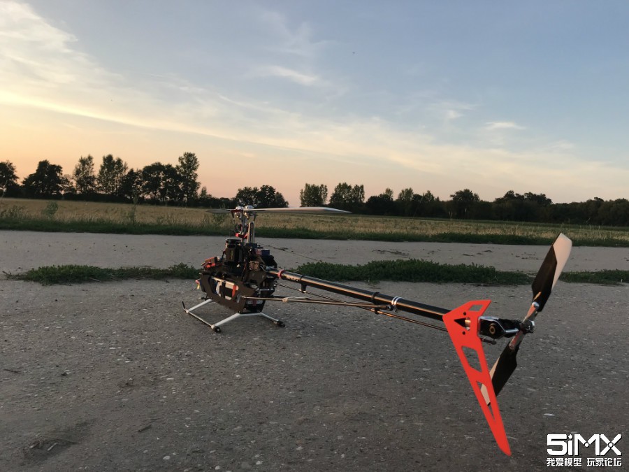

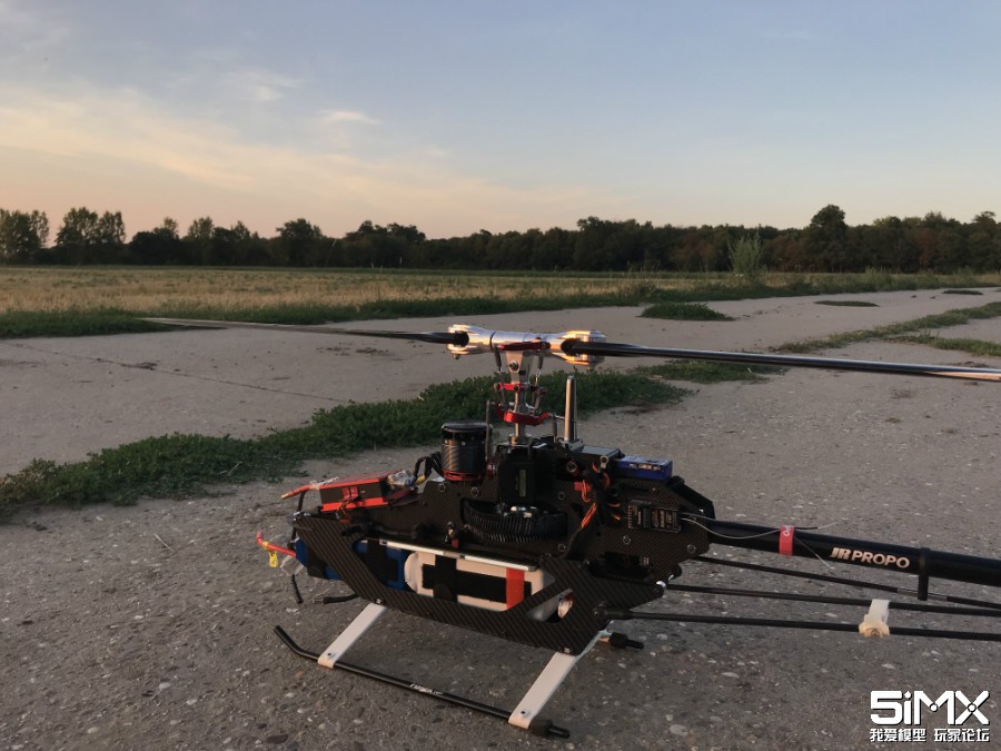

先扒光衣服来一张
油王桨不错,声音还算销魂
Pyro comp 750-50 配11T,60% 油门好像刚好1500转,用来练习自旋停和原地翻,轻松翻个10多分钟没有压力,练习效率非常之高。
相对于Pyro 700, 750的扭力好很多,而且虽然重了,电机温度也更高一些,但是居然比pyro 700省电,之前用pyro 700练习同样的动作,好像只能飞8分到9分钟。
Vbar Neo的救援效果还可以。但是从Vbar 更换过来的时候,一开始调试一定,一定,一定要飞高一点再翻。重要的事情说三遍!!!因为翻滚速率同样的设置会比vbar低很多,我换装以后首翻就差一丢丢就直接翻的日了地球了

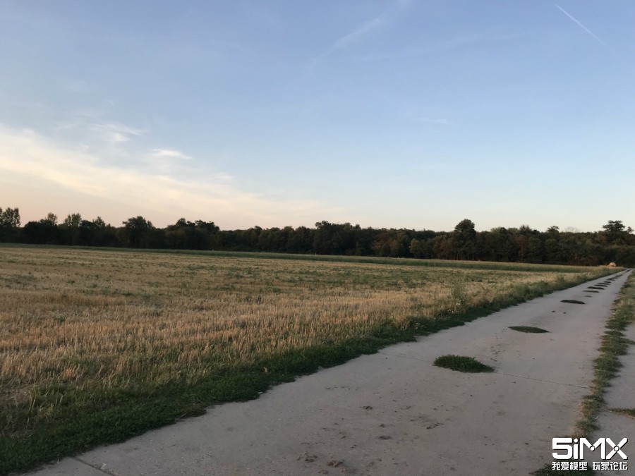

看看野战的场地,比较开阔,容易被jc叔叔看见。保险卡找不到了,而且机器超过了5kg,其实是在违规飞,被jc叔叔抓到要罚款的

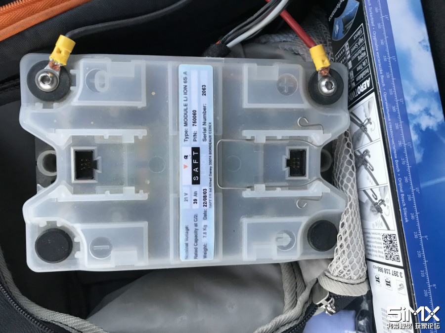

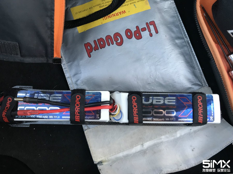

SLS 的Xcube
电池
还不错,动力对于我这种非暴力天残手够用了。
重点是非常轻6s 5000mAh的只有677g好像。
一般出门短时间飞的话,会带这个saft的6S1P 39Ah电池组,从前东家的原型测试车备件里面改装的,轻便又好用。
10多年前saft的锂电技术还是不错,03年的电芯,用到现在衰减不到10%。
另外一个7s2p的92Ah的电包,可以飞到腿抽筋,而且太重,所以一般懒得把它祭出来。

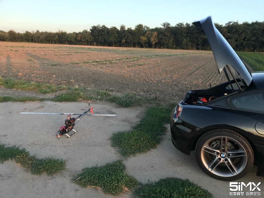

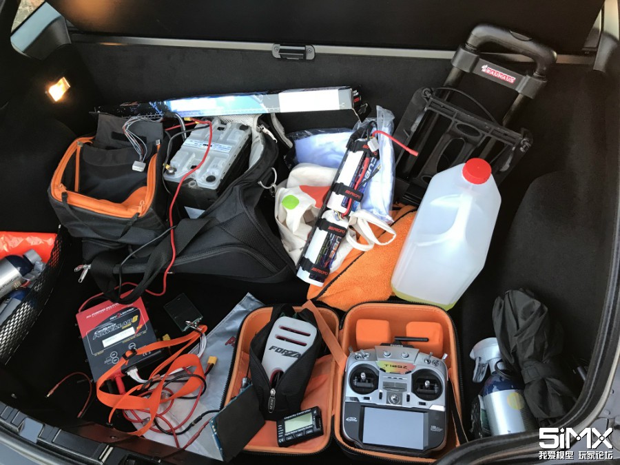

就算这样,小小的后备箱也堆了一堆东西
天色开始见晚了。
小撸怡情,大撸伤身,强撸灰飞烟灭。还是见好就收,不然炸了都没有时间去修,不能光过瘾不想后果。
因为现在只有这一个两座车,之前一直把小少妇放在副驾的位子上,结果有几次被尾撑和大小桨把座椅戳破了。
于是这次脑洞大开想换一个运输方式,居然成了。以后可以带家里领导来一起飞了

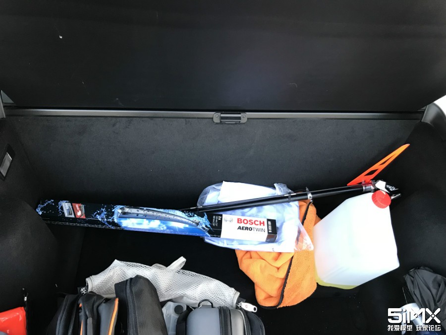

松掉11颗螺丝和拔除尾
舵机
球头拉杆,让小少妇断尾分体一下。
尾巴可以直接横放,然后把机身再斜着对角线着就可以放进后备箱了。
