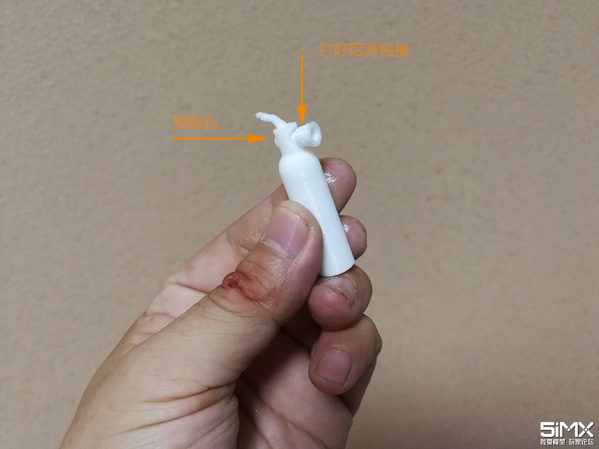

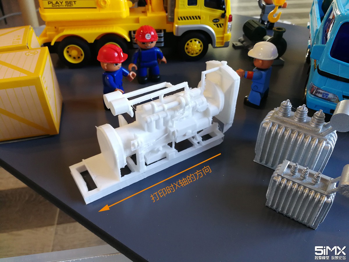

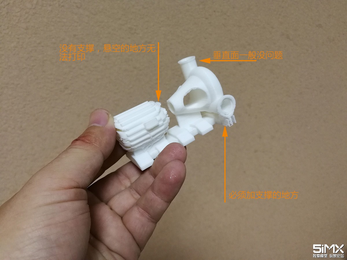

3,一定要了解打印机的工作原理,有些模型是可以打出来的,有一些就很难打出来。基本说来,逐层变小的模型或者有Z轴垂直面的模型最容易打印,而有悬空的地方就不太容易对付。所以我现在一般都是把模型拆解开来打印,保证每个部件都是大头在下。这样打好后再拼接效果更好。如果实在没法或者不愿意拆解打印,可以照顾大多数的面,比如最下图这个发动机,我就是竖直打印的,因为我需要哪些水平的轴、梁、结构比较规整,至于另一个面打出来毛糙,也可以很容易修正。(大家可以看到照片里,打印出来以后,水平的那些部件还是比较规矩的,垂直的那些小毛刺看起来无关紧要了。)
