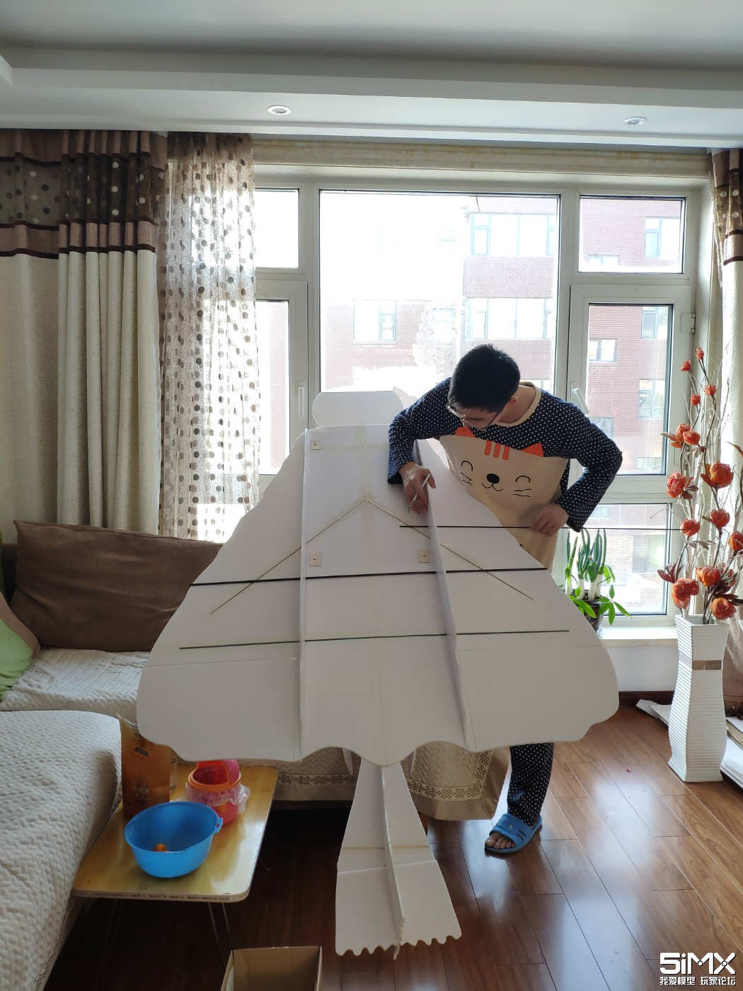

记得之前看过老外飞女巫的视频,印象很深刻,如今终于自己出图也做了一个。
先是找到了原版女巫的简图,转成了AutoCAD格式,修改了一下(原图翼展764mm,我改成了1145mm),重新建模布局,重量重心计算,涂装设计。
主要参数如下:
翼展:1145mm
长度:2000mm
起飞重量:2000g(略重)
电机:朗宇2814 1250kV
电调:好盈50A
电池:2200mAh 3s
接收机:4通道以上
舵机:3个(分别用于副翼和方向舵)
然后出二维图纸,等比例打印,然后裁切KT板进行的制作。
2mm的层板用于加强结构
电机座用层板和AB胶完成
这只女巫的最大特点就是……大!

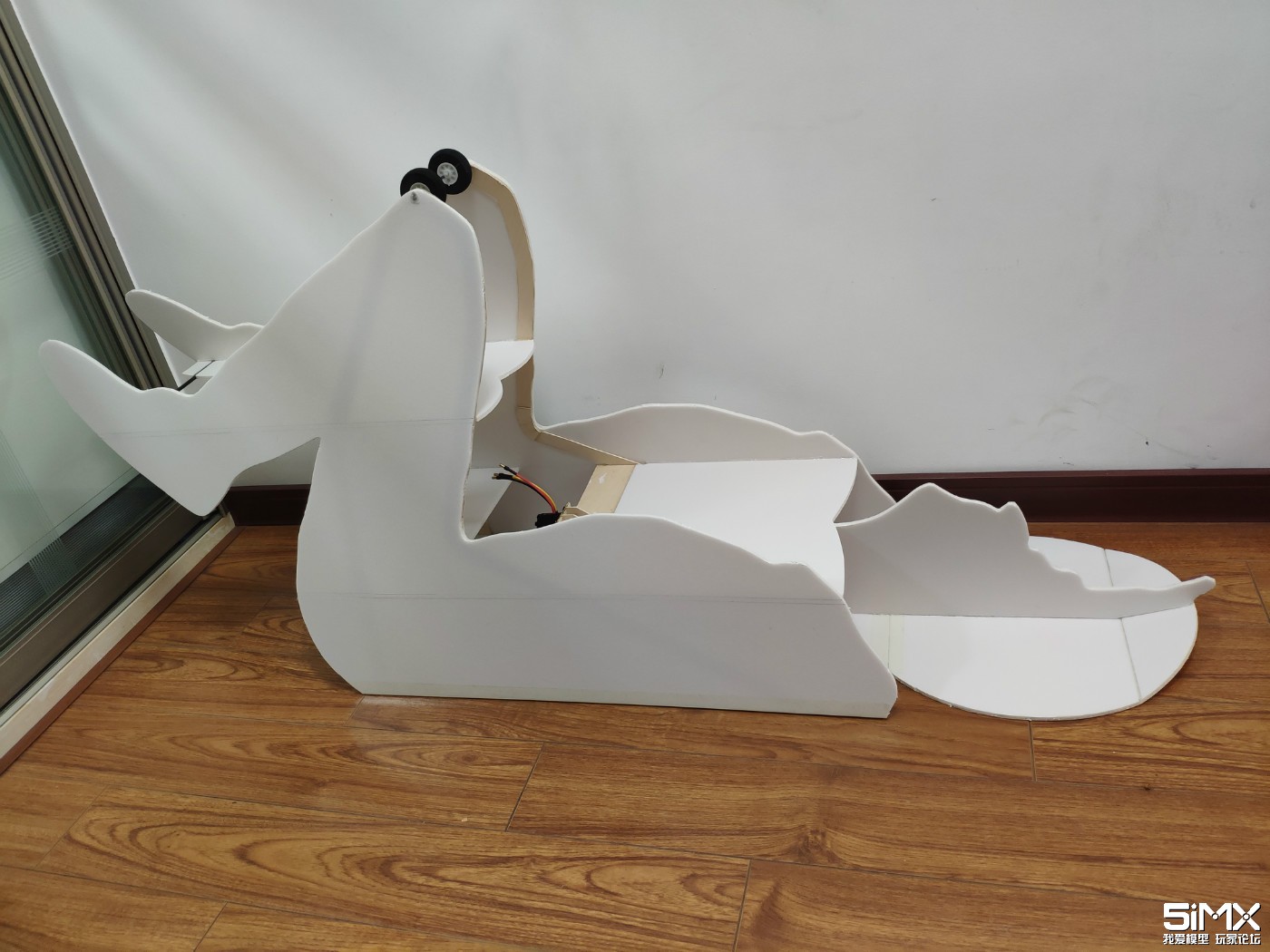

扫把作为尾翼使用,仅保留方向舵(斗篷上的2个副翼进行三角翼混控设置)
扫把头放置动力电池,电池舱使用2mm层板拼接,AB胶粘接。
斗篷上本来是使用一个横向的碳方管和2个弹片起到加强作用。但翼面积太大,刚度明显不足。于是又牺牲重量,再增加2个碳方管,发现粘在KT板的表面要比KT板开槽后埋进去效果来得更直接。
整体效果还是比较满意。

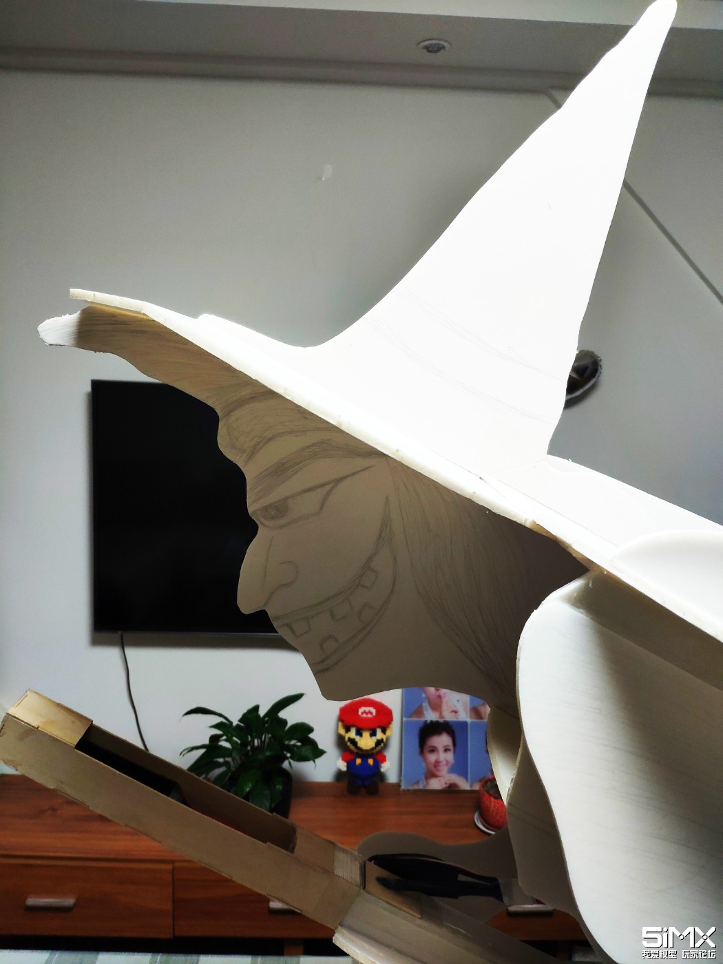

原本打算试飞之后再涂装,但也是信心不足,担心试飞直接就报废掉了。于是索性先进行涂装,不留遗憾~
还是使用丙烯进行涂装,面部先用铅笔勾勒出来后,再使用丙烯刷涂。

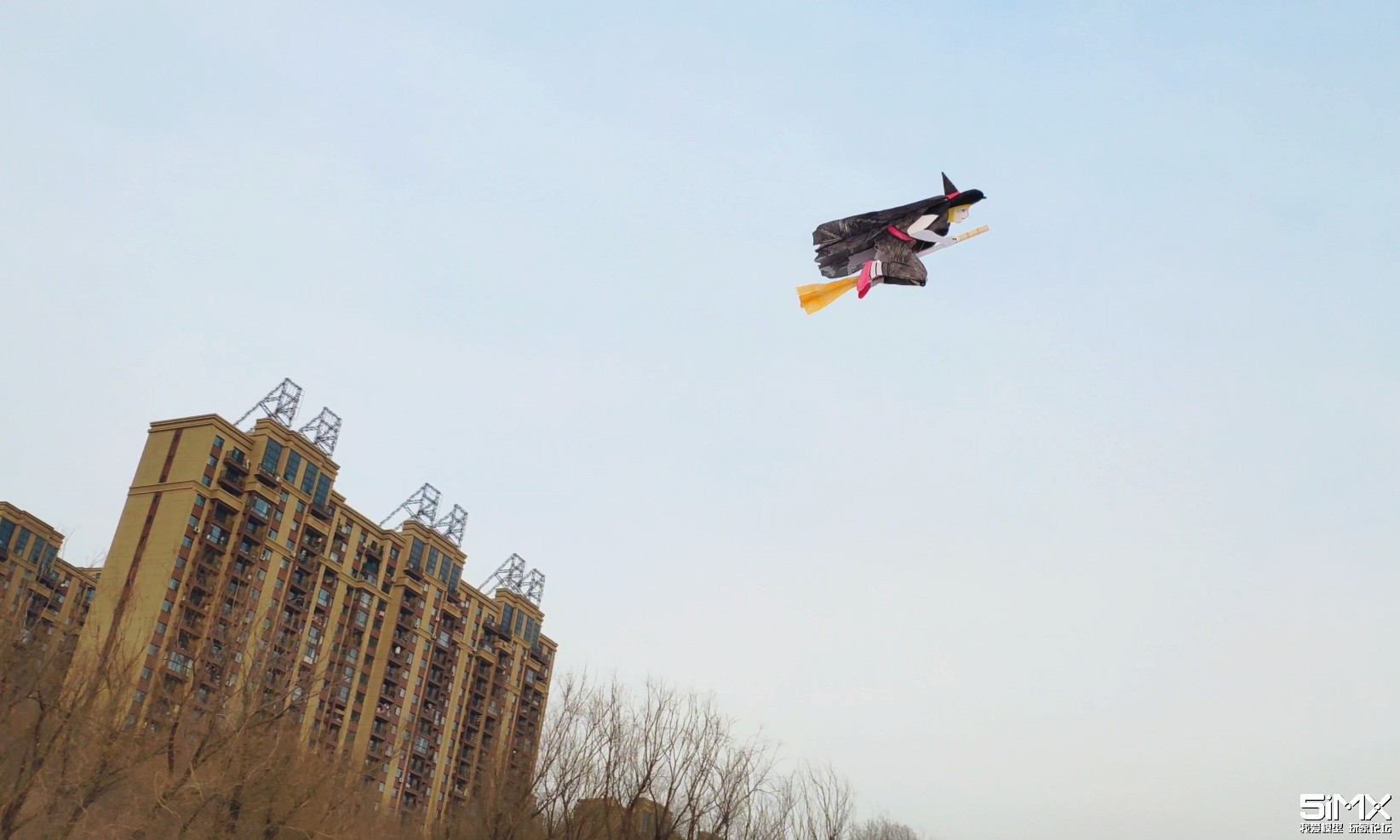

本想等个风小的天气,但最终还是没忍住,约了模友一起到楼下进行试飞。
比想象的要好一些。有风对起飞更有力。只是由于斗篷太大,稍微有些仰角,阻力就很大。迎风时甚至悬停在空中,别有一番味道,达到了一想不到的效果。
