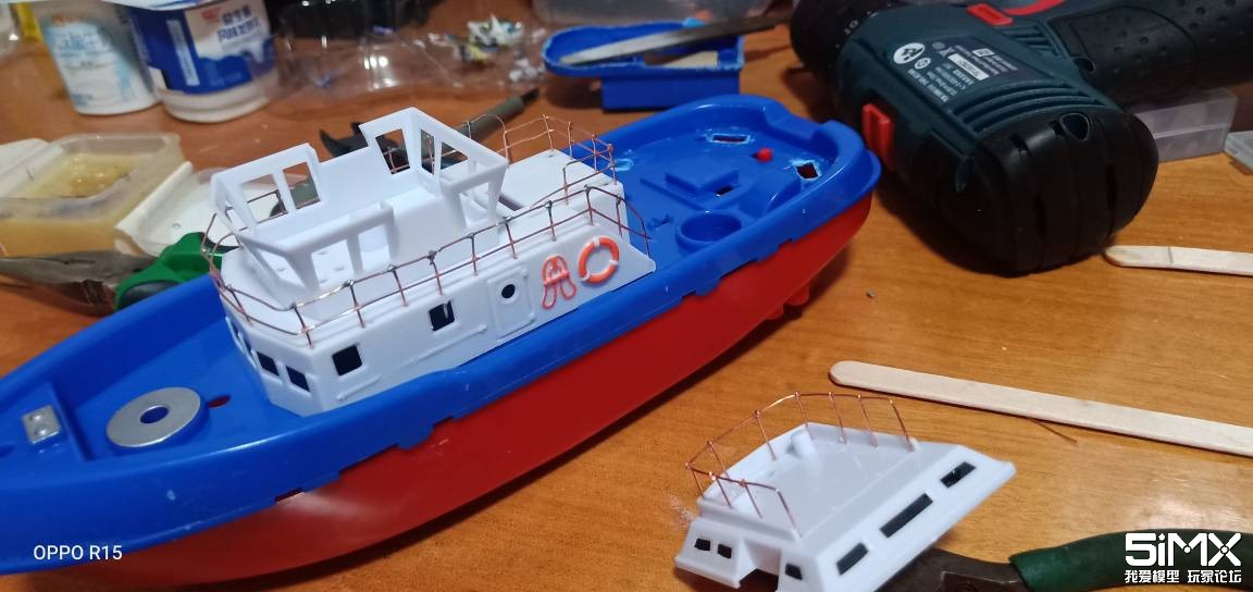

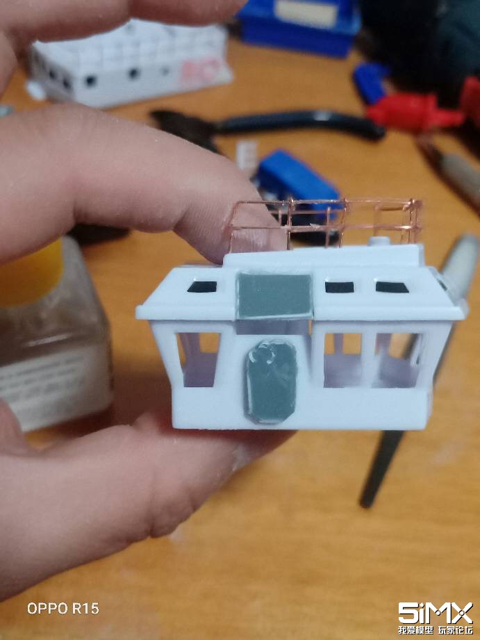

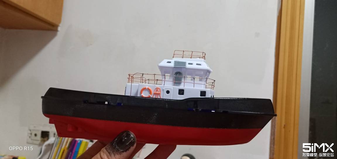

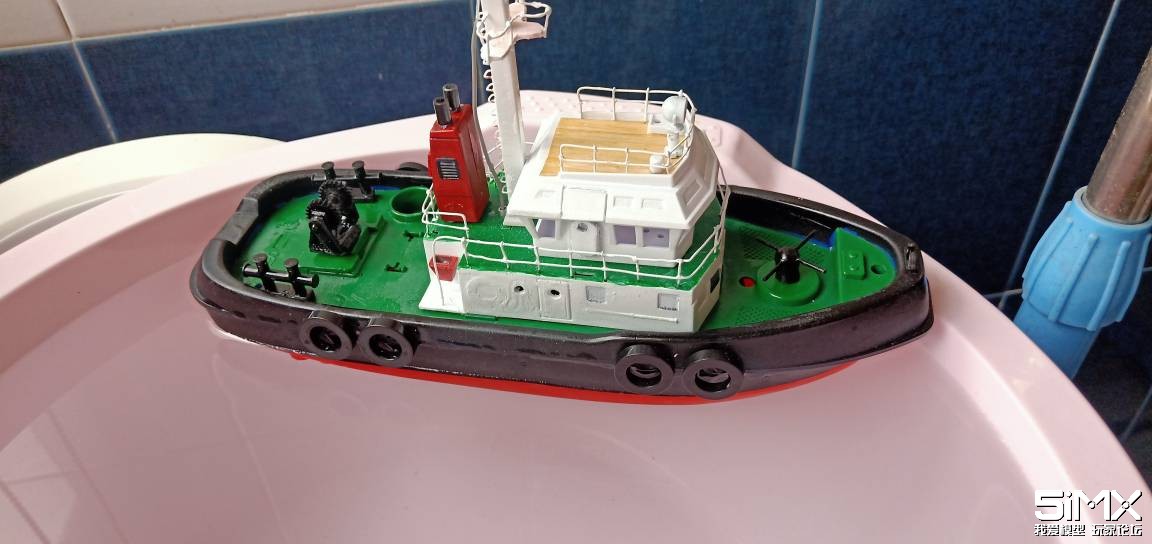

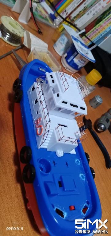

看群里的前辈改玩具小拖轮饶有兴趣,我也试着改了一艘。初入社会有过一段在拖轮上工作的经历,这段经历也影响了我的人生,改的是船也是情怀
 楼主| 发表于 2020-5-18 00:32 | 显示全部楼层
没有专用模型漆拿喷漆凑合凑合

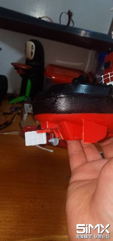

周末休息迫不及待下水放船,此船适航性不佳,敏捷有余稳定不足,始终有规律的蛇形机动不能保持直航
 楼主| 发表于 2020-5-18 00:40 | 显示全部楼层

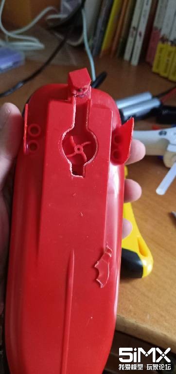

感觉是水泵的涡流效应造成航行不稳,加装定向舵、改进尾喷管等多项措施收效甚微

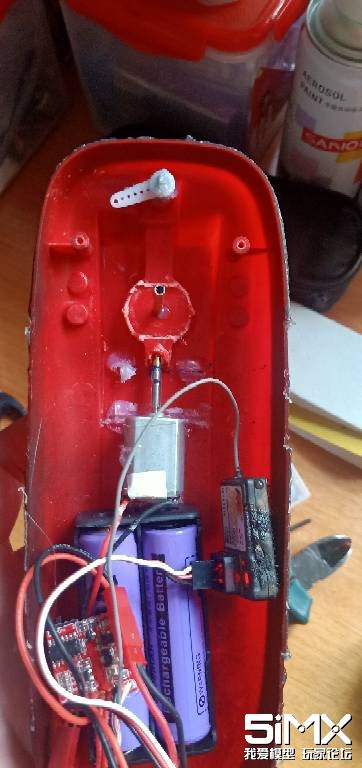

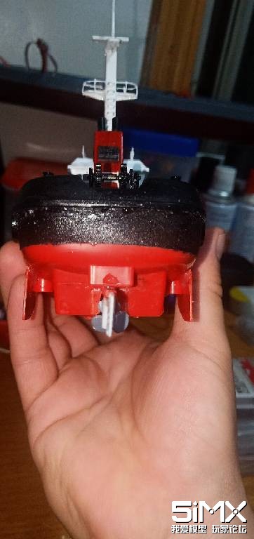

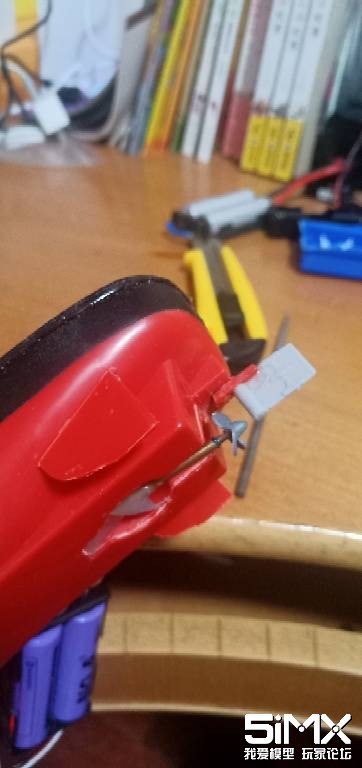

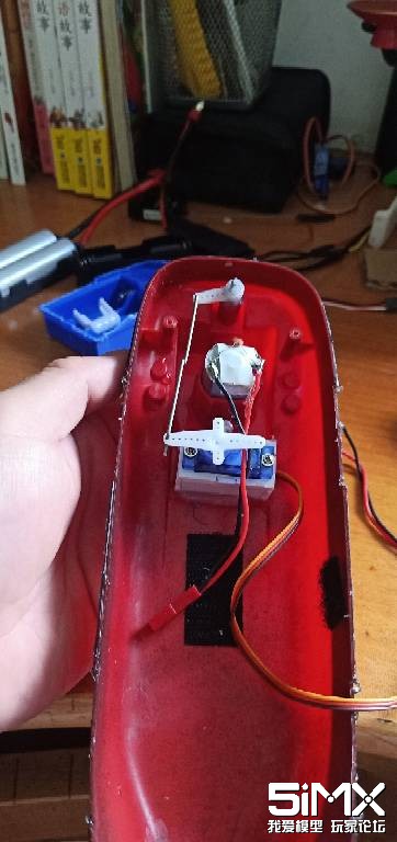

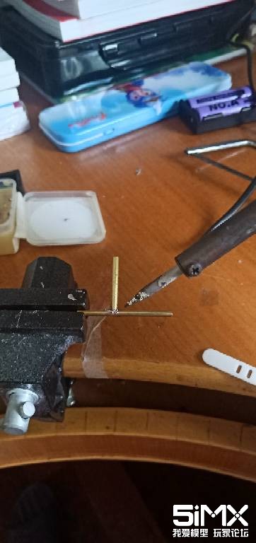

 楼主| 发表于 2020-5-18 00:43 | 显示全部楼层

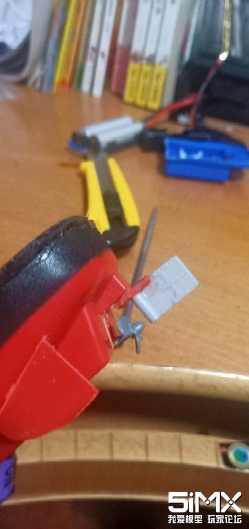

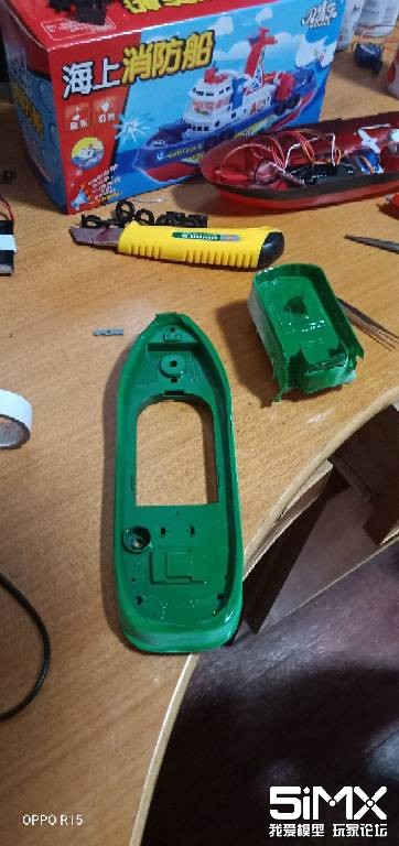

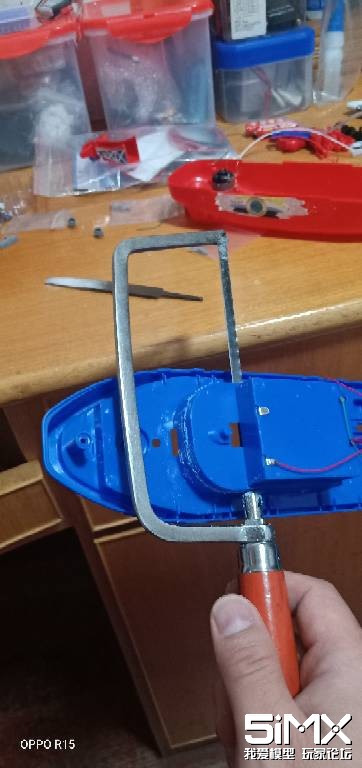

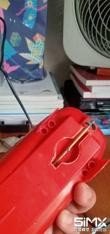

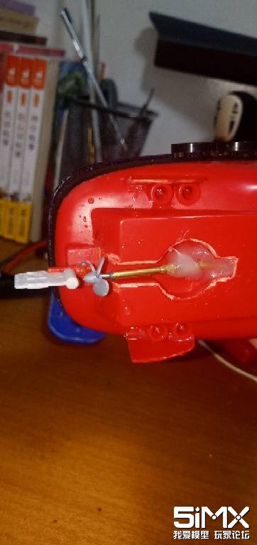

干脆拆除推进泵改桨推,制作铜管注油轴套,利用泵舱空间安装轴套螺旋桨
 楼主| 发表于 2020-5-18 00:47 | 显示全部楼层
喷管改为舵面,螺旋桨影响方向舵落位,只有加长舵臂为螺旋桨让位

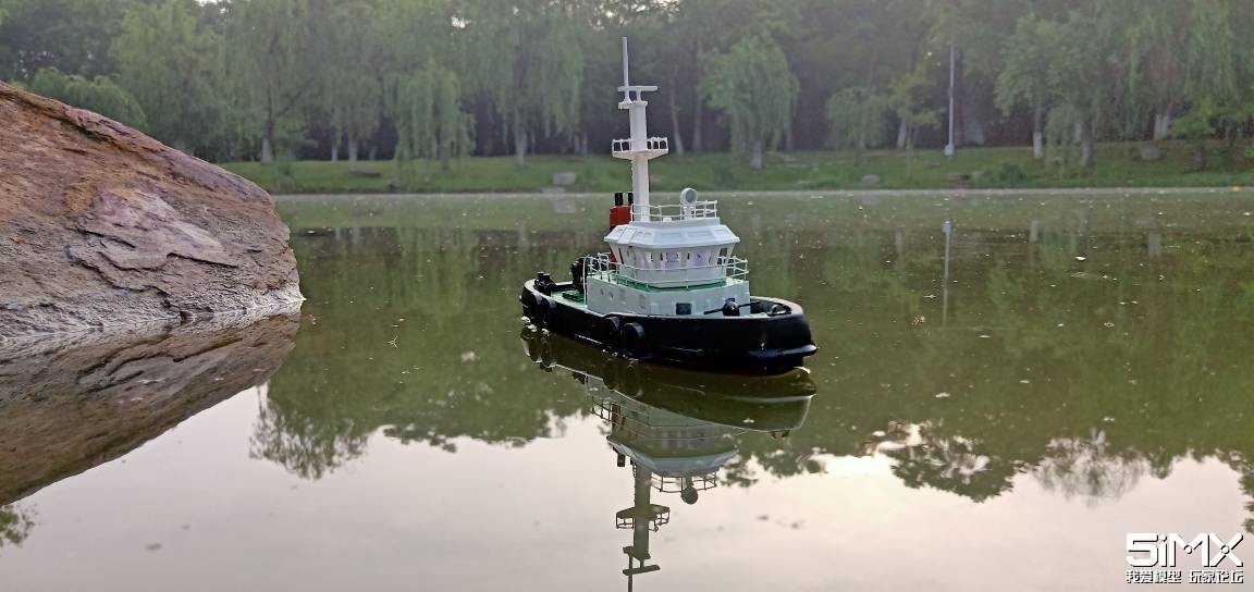

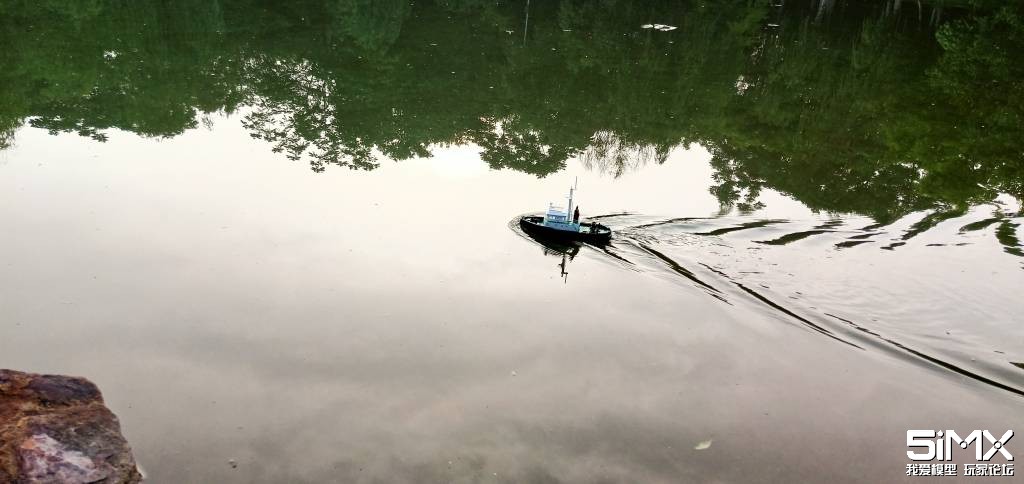

 楼主| 发表于 2020-5-19 09:18 | 显示全部楼层
螺旋桨稳定性强多了,微调好舵抵消扭矩基本可以保持直航,而且能够倒车适航性明显提高
