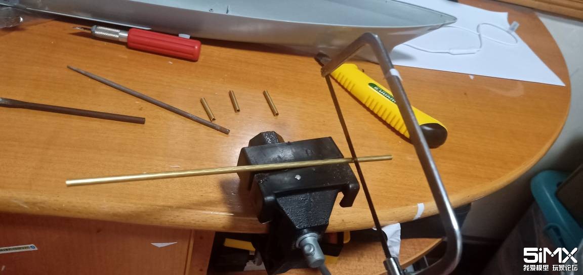

在千湖之城的武汉有玩固定翼的有玩车模的朋友,但是玩船模的太少太少…平时工作很忙压力也大,玩船模算是最大的消遣了。某宝上几十块钱淘了个1:200   052驱逐舰刚到货

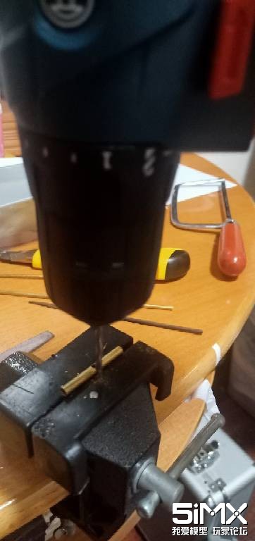

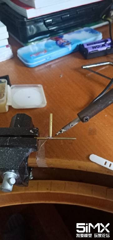

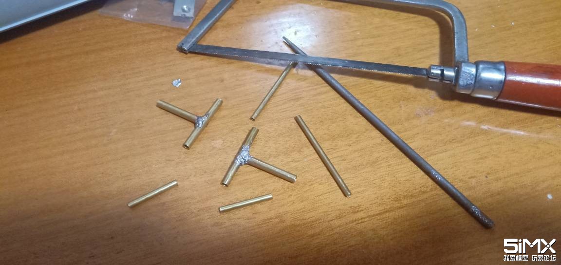

拆箱感觉行,毕竟就这个价。整体板件比较单薄免去了打磨的枯燥,卡。先从动力装置改起吧,制作铜管轴套

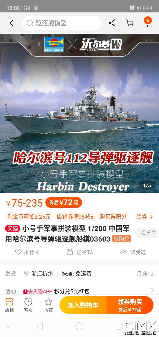

有链接吗?给个链接
发表于 2020-5-26 14:50 | 显示全部楼层
发个链接呗
发表于 2020-5-26 16:15 | 显示全部楼层
X宝搜小号手 就见了 50多块钱

 楼主| 发表于 2020-5-26 18:05 | 显示全部楼层
想做一条船 发表于 2020-5-26 14:33
有链接吗?给个链接
付致这行话FS1g1rYXFF4打開淘宝或點击鏈→接https://m.tb.cn/h.VlBS7xm?sm=68f0ee 至瀏lan嘂..【小号手军事拼装模型 1/200 中国军用哈尔滨号DaoDan驱逐舰船模03603】
 楼主| 发表于 2020-5-26 18:08 | 显示全部楼层
有链接吗?给个链接
某宝上搜索一下,几十块钱不算贵

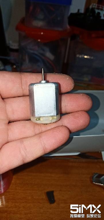

前一阵做的1:350俾斯麦,用的是进口280中转速大扭力剃须刀碳刷电机,效果相当不错,满油门单个电流0.6安左右,下水全速能够翘头。这次也准备用它了

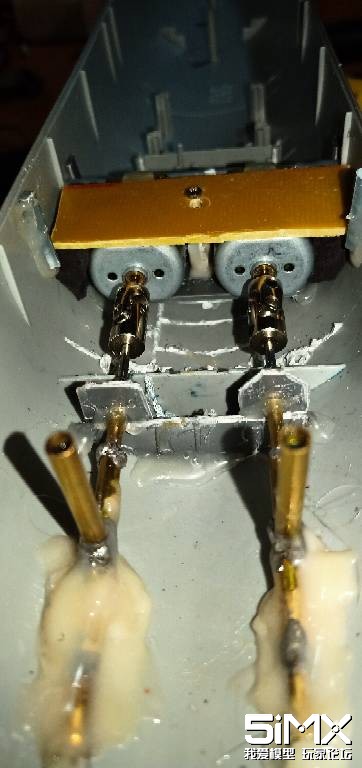

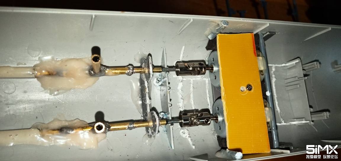

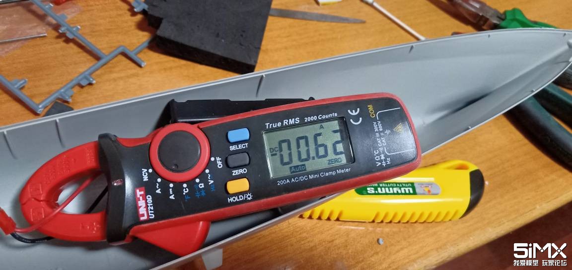

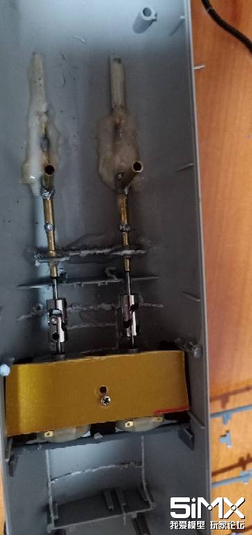

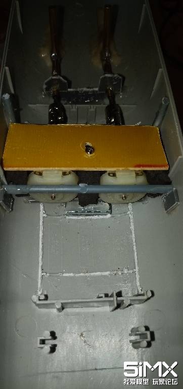

轴系和动力部分完工,十分牢固,8.4v锂电池送电满载空转测试,拿钳形表测得电流0.6A左右,电机基本不发热

钳形表也能测直流电流了哇?还一直以为钳形表是和以前一样只能测交流电呢,落伍了
 楼主| 发表于 2020-5-26 23:05 | 显示全部楼层
专门买的优利德交直流都能测

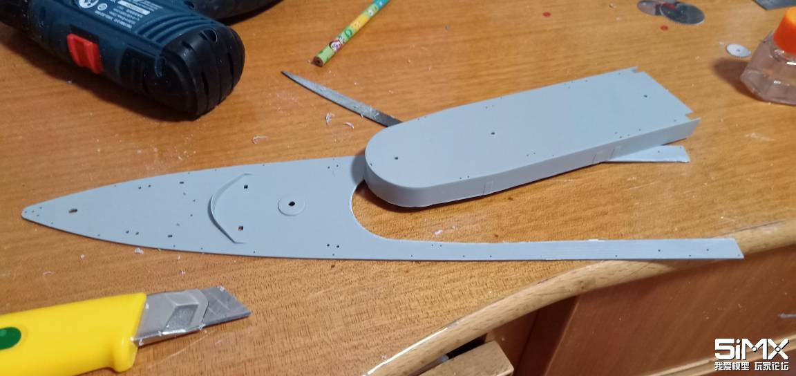

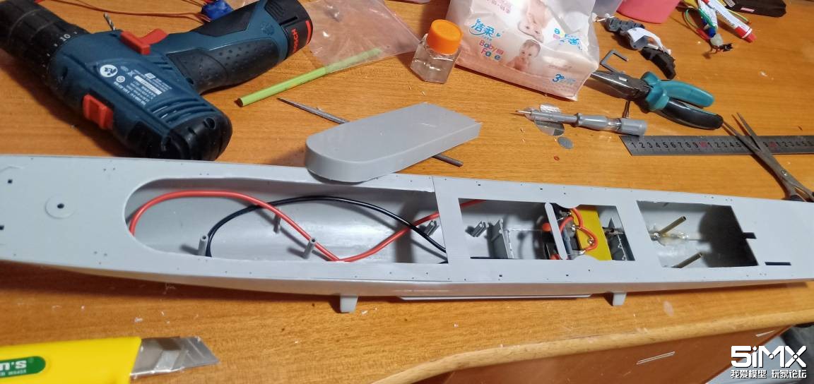

为了方便后期维修,将船首甲板建筑切割下来,后甲板开盖,有开口的地方后期做围堰挡水
