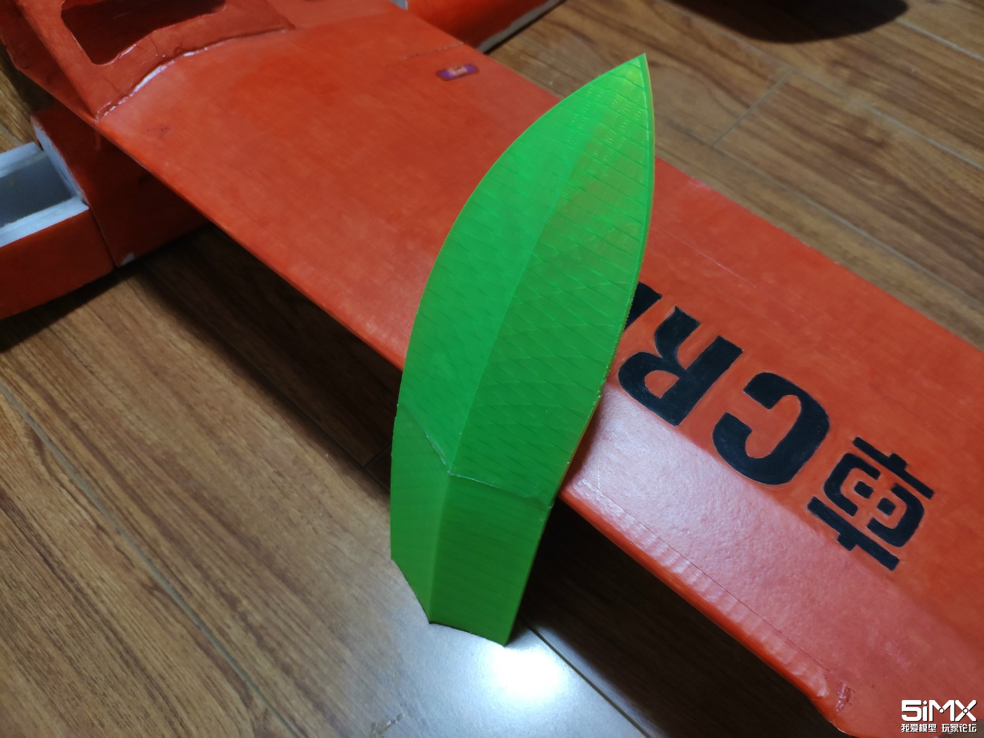

    今年决定有所改变,主要是2个思路:第一个是增大上拉角,第二个是把平底改为船底。断阶位置不变。
    于是开始逆向建模,正向设计~
    然后托朋友帮忙打印。受设备限制,只能分开打了。
    然后用AB胶粘接。

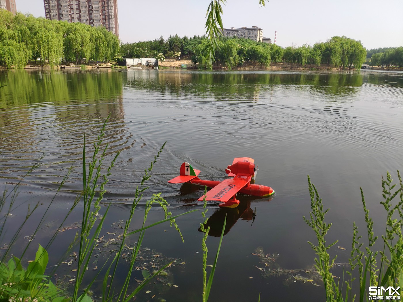

   于是……
    电池舱盖还没有一个完美的方案,于是用了一个笨办法。现在机身和舱盖表面粘上一层透明胶带,然后再其表面再次粘接透明胶带用于密封。这样每次换电池时,底层胶带不动,只将用于密封的胶带撕下来就可以了。操作还算简单,密封效果还是不错的。
    更换的船底也还是起到了一定作用
    下面是飞行视频,姿态很不错。后掠翼让飞机看起来很优雅,正如它的名字sea angel一样~
