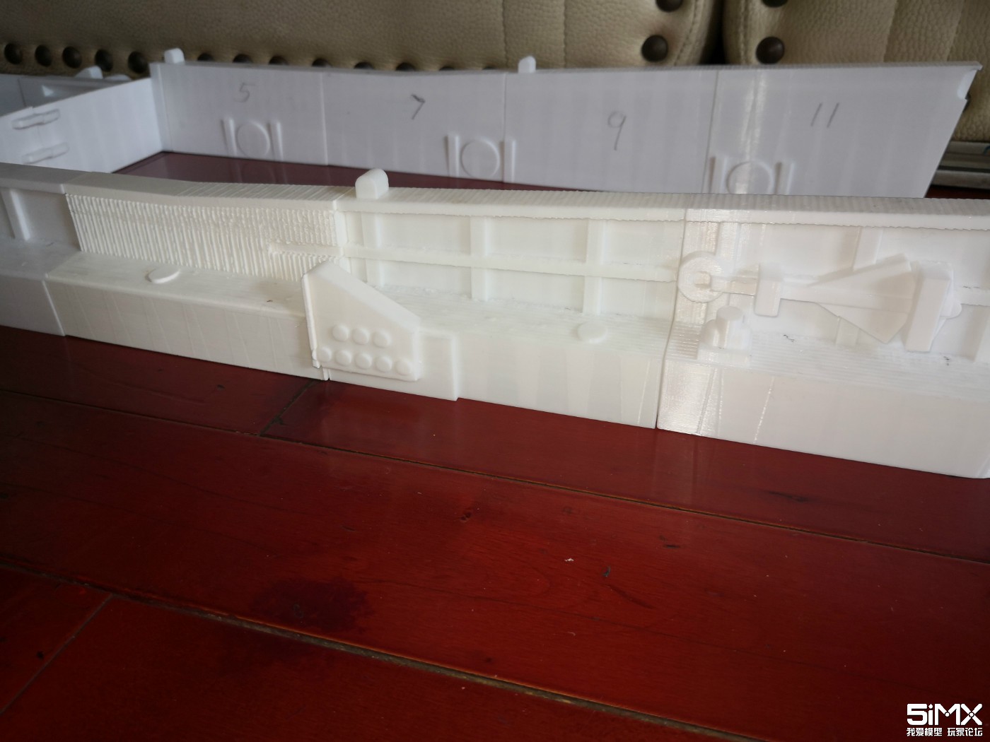

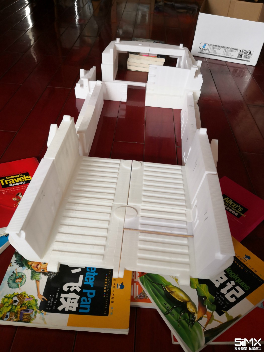

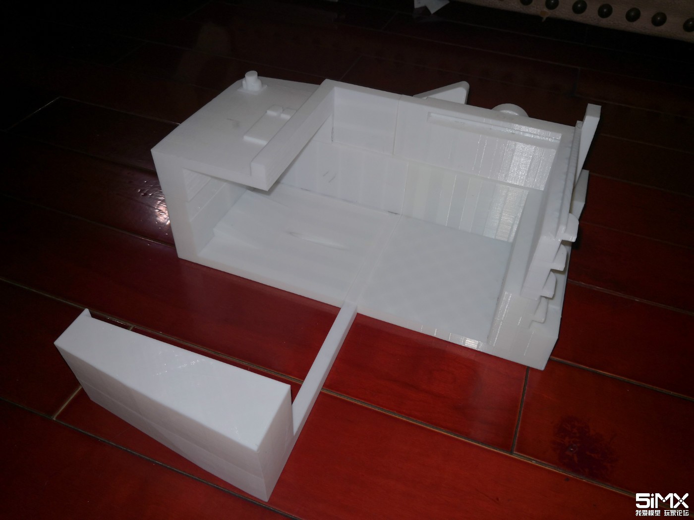

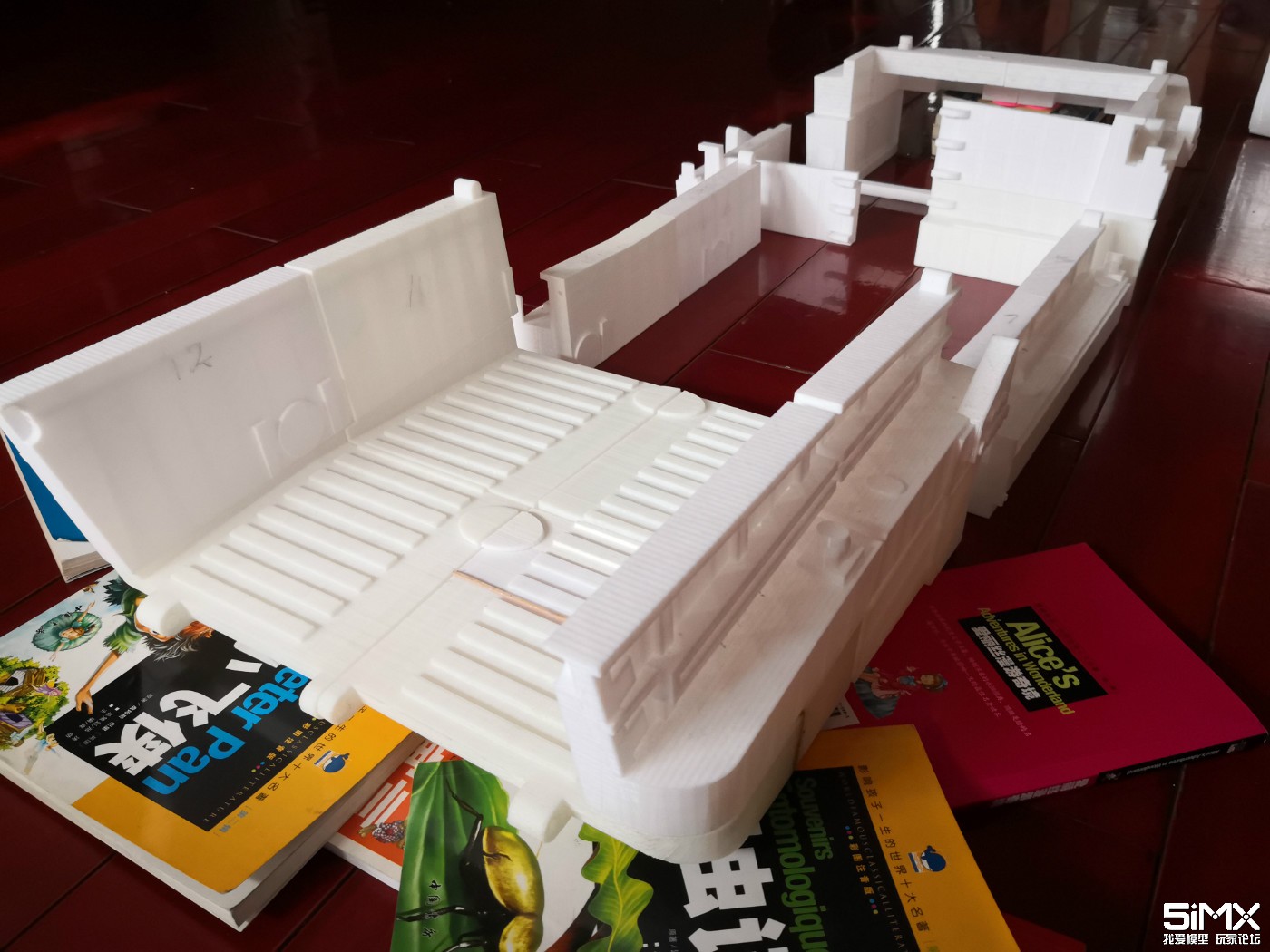

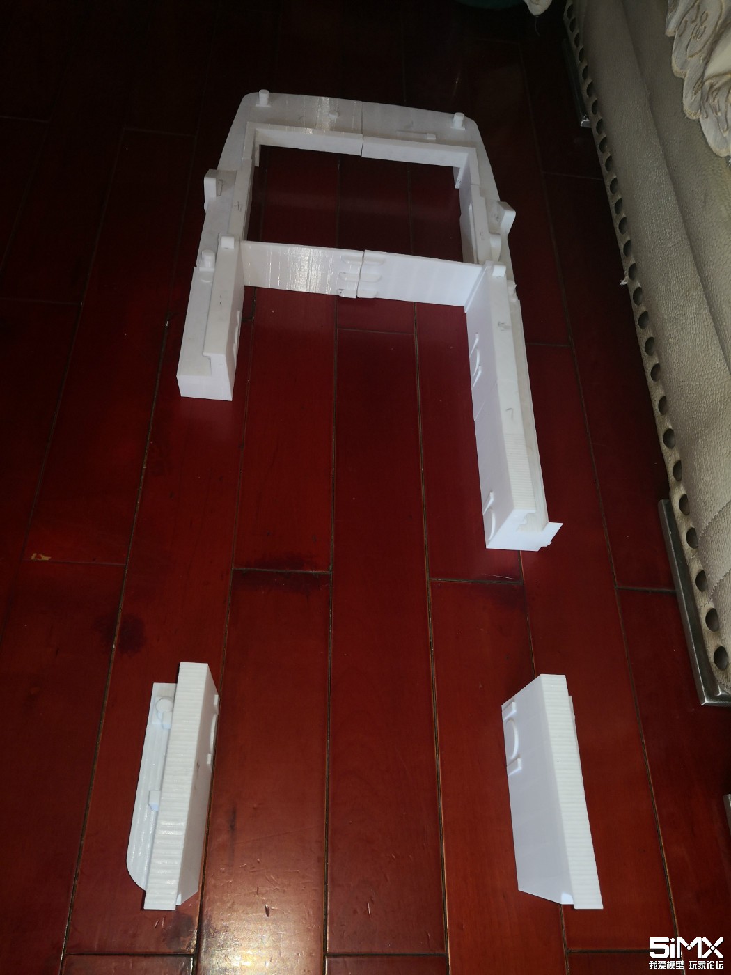

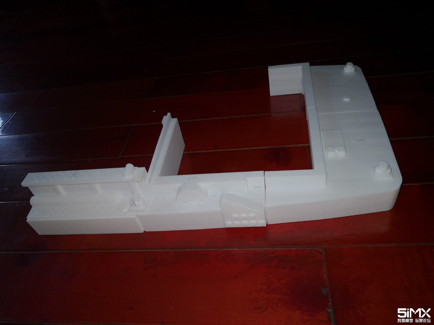

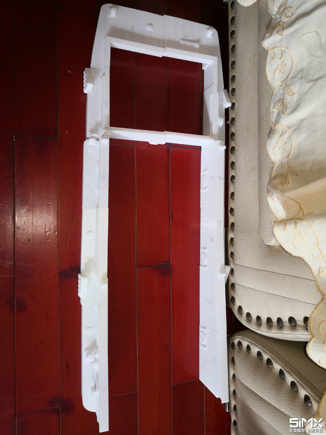

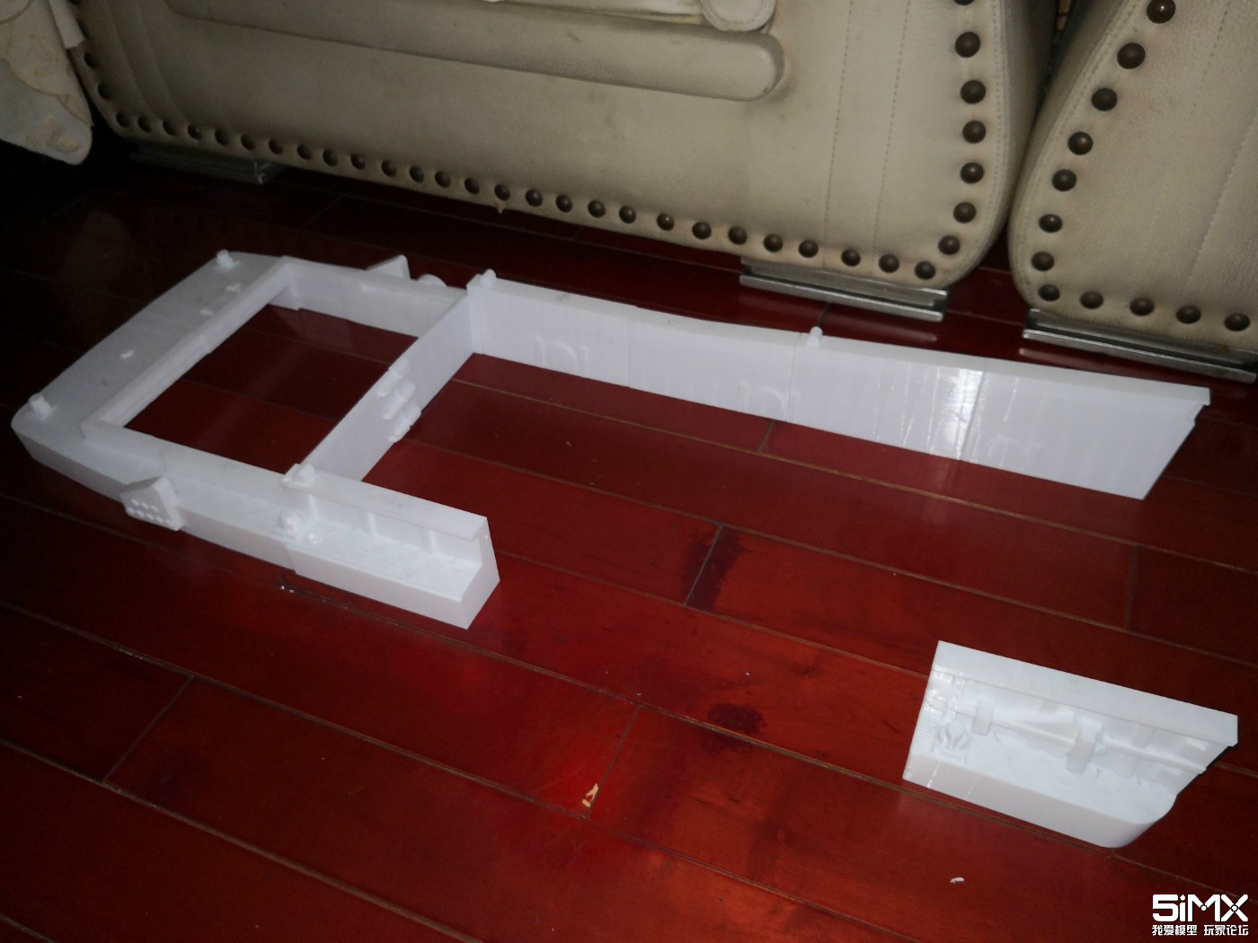

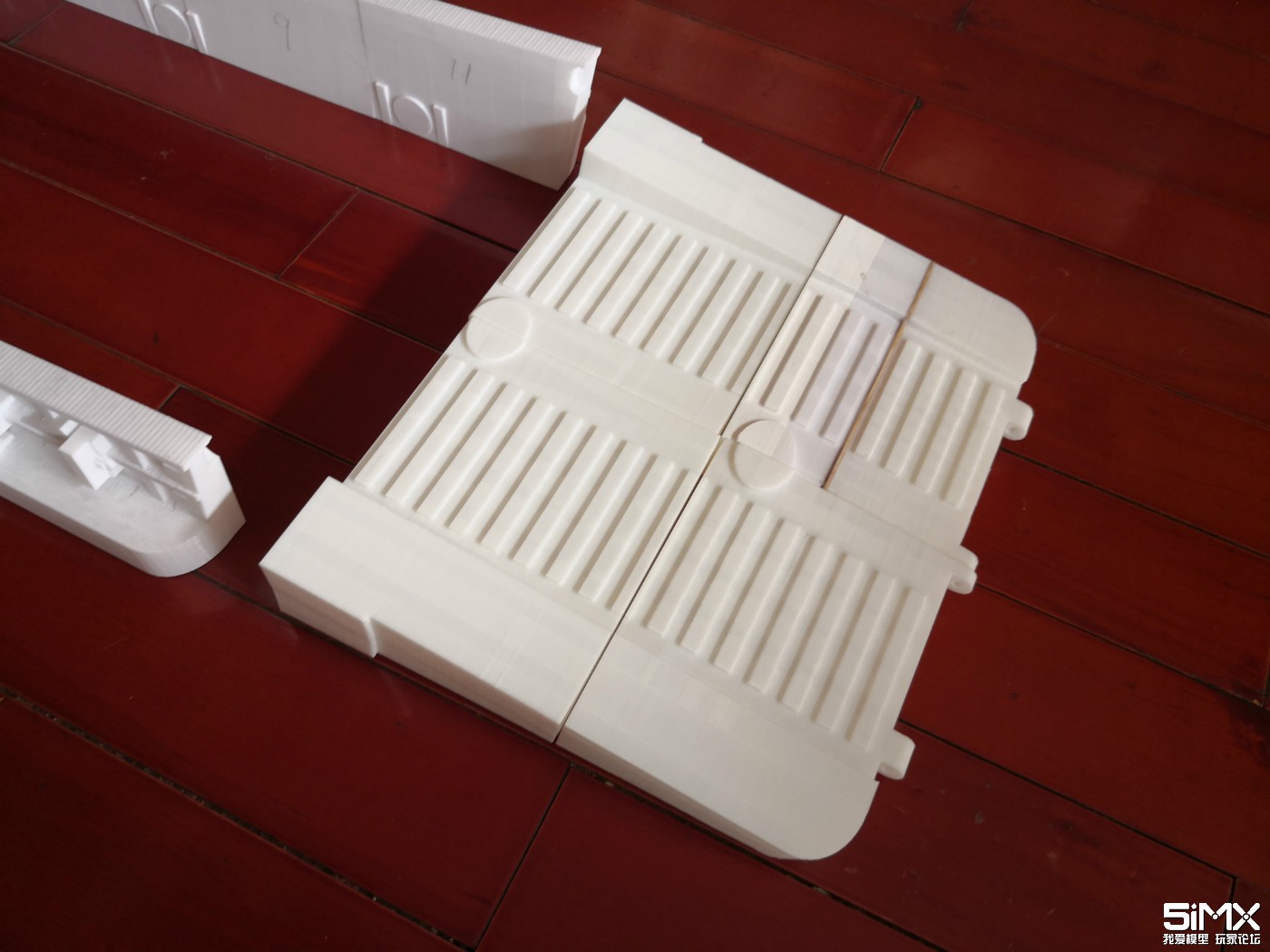

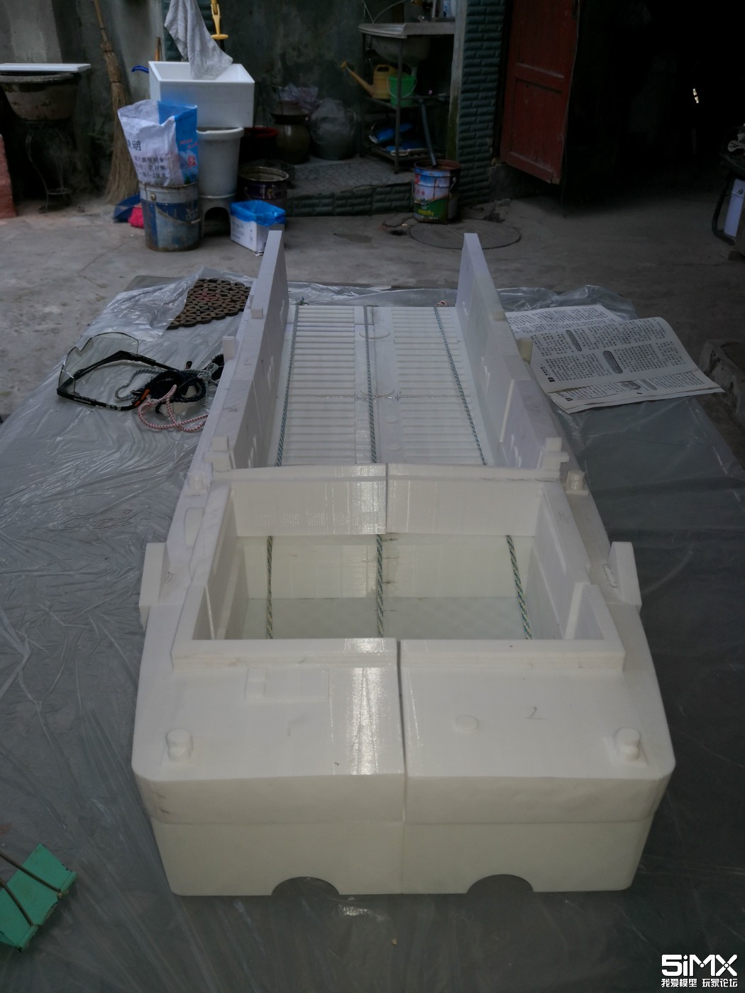

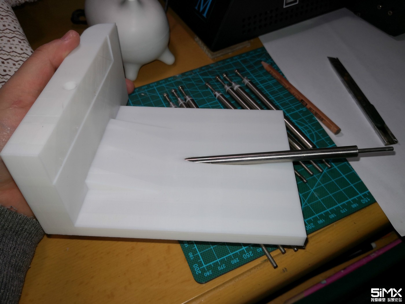

    之前,我做模型一般只用3D打印机打印一些异性零件比如雷达,小艇,火炮等小型零件。这次,按照16比例的文件分类,整个船身分为上层围板、下层甲板、尾仓、船首跳板4个主要部分,共计42个模块文件。每个零件按照我设定的打印参数,平均打印时间都在10小时上下。我勒个去!
    在做好功课后,我按照先上层围板后下层甲板,再是尾仓的顺序开始打印。我采用晚上睡觉前打印10小时以上的零件,早上取件,机器休息一会,从上午到晚上10点前,完成1-2个10小时以内的零件。就这样,打印完42个主要船身零件,我用了20天时间,使用耗材3卷,约900米,中途更换打印机喷头一次,维护3次。

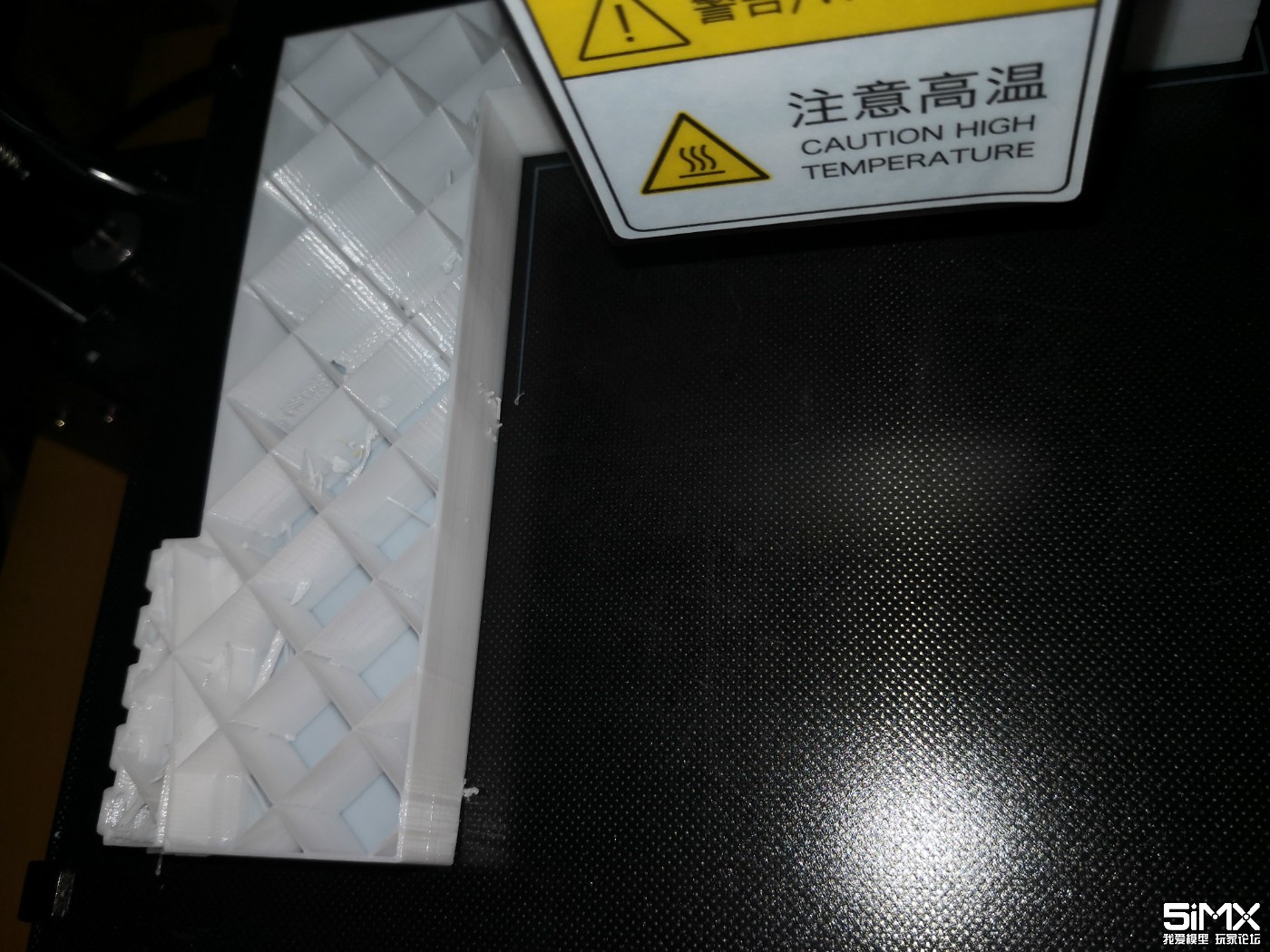

  • 参数设置
    我使用是I3的机型,所以我的参数并不能代表大多数模友。但是,有一点可以肯定的就是填充参数和壁厚参数。我个人认为,在不受力的零件上,0.8毫米的壁厚已经是足够了,对于受力零件你可以加厚壁厚。对于填充,只要是不受力的零件,我同样会根据零件受力情况,来选择最小度填充指数,就以这条LCM3底仓为例,一个18CM乘以16CM乘以6CM的模块,我采用的就是0.8壁厚,和5%的填充参数,因为我知道,后期我会使用环氧和玻纤布做船底加强,另外,5%填充会使整个模块内部形成几十个封闭仓,即保证了模块强度,又保证了密封性,即使出现破损,那么进水的也仅仅是一个小的隔离仓,对船本身毫无任何影响。

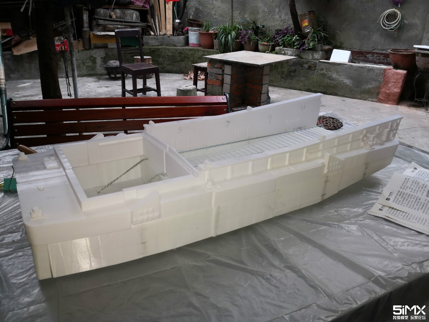

第三步 组装模型
一、打磨
受到冷热收缩和异性布局等因素,打印出的零件在边边角角还是有毛刺或变形,这时就要打磨修正。因为PLA材料是受热材料打磨要注意以下2点:
1、用高目数的砂纸或锉刀,木工刻刀一套以便修型;
2、轻轻打磨,打磨频率低,切忌快、重、狠;
打磨PLA表面会因为发热摩擦起粘稠的挂丝,用刻刀刮去挂丝,再轻轻打磨。注意你打磨厚度,打磨只是为了取掉毛刺和简单修型。如果你要使打印零件达到光滑细腻无层纹的状态,那就需要打印抛光液这种辅材了,传统的抛光使用丙酮即可,但是丙酮异味重要注意个人防护。成品的抛光液,异味稍微好些也一定要在通风条件下使用。具体的信息,大家可以自行去网上查看。

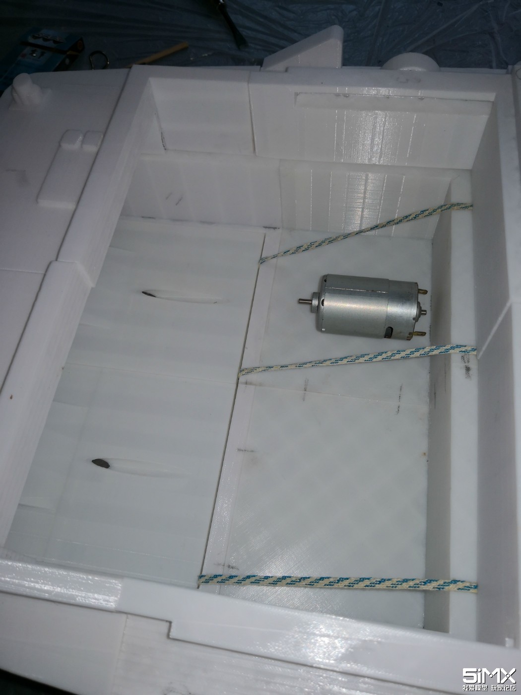

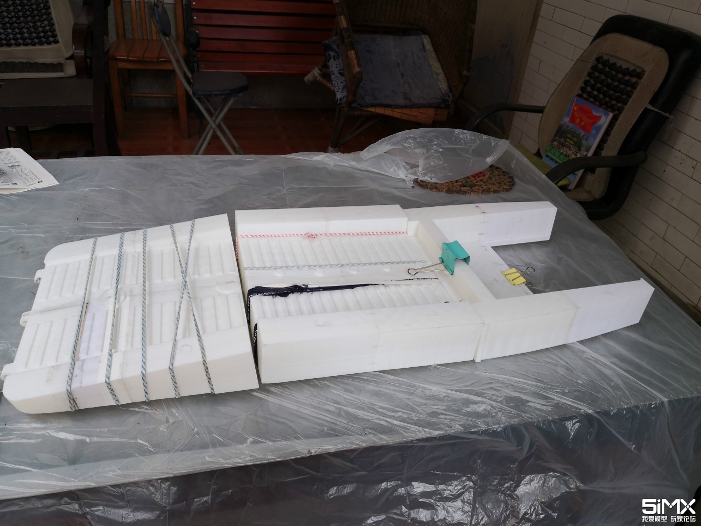

二、粘接

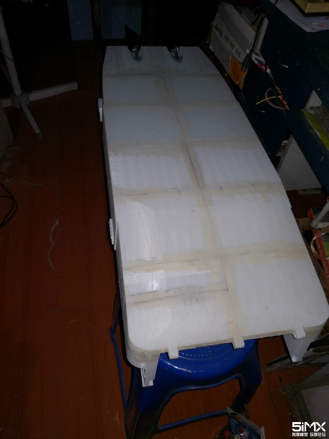

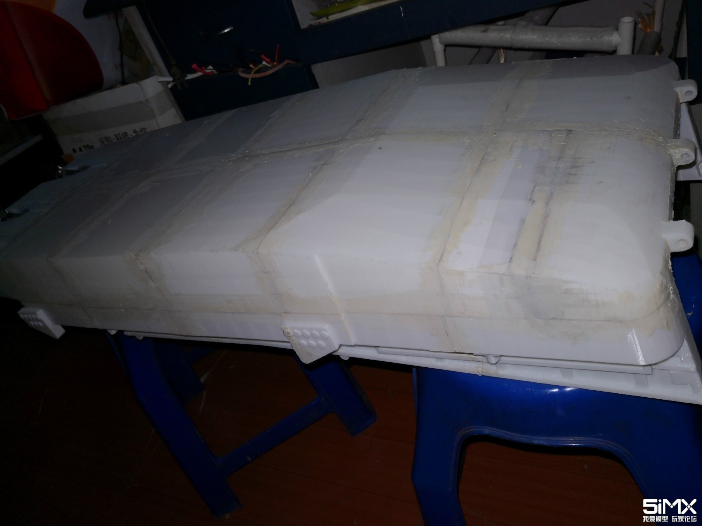

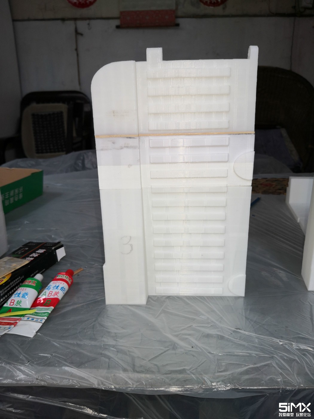

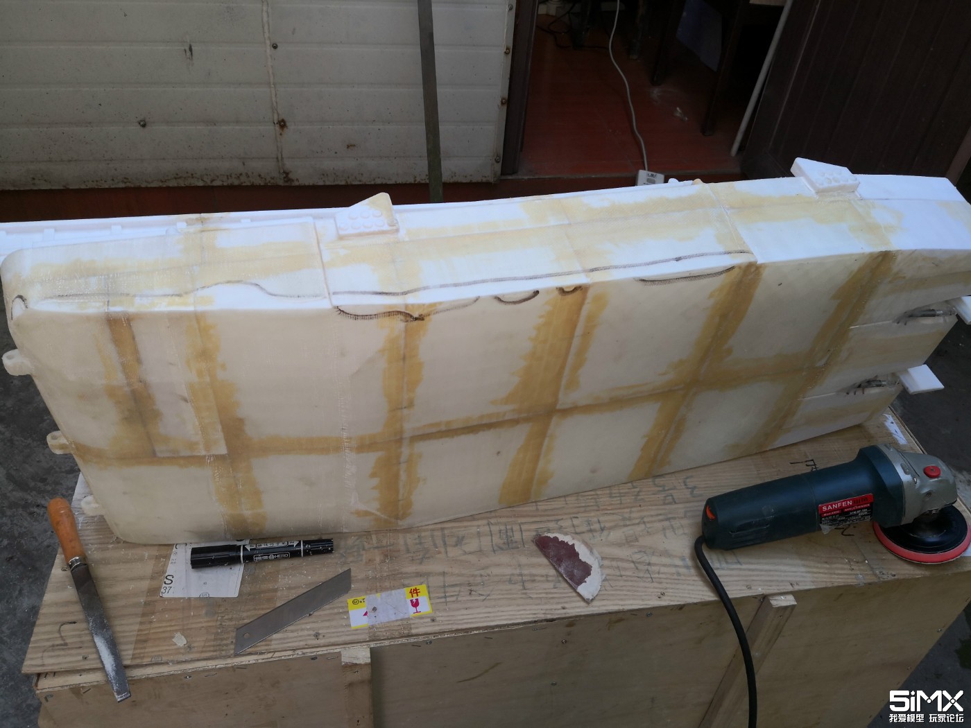

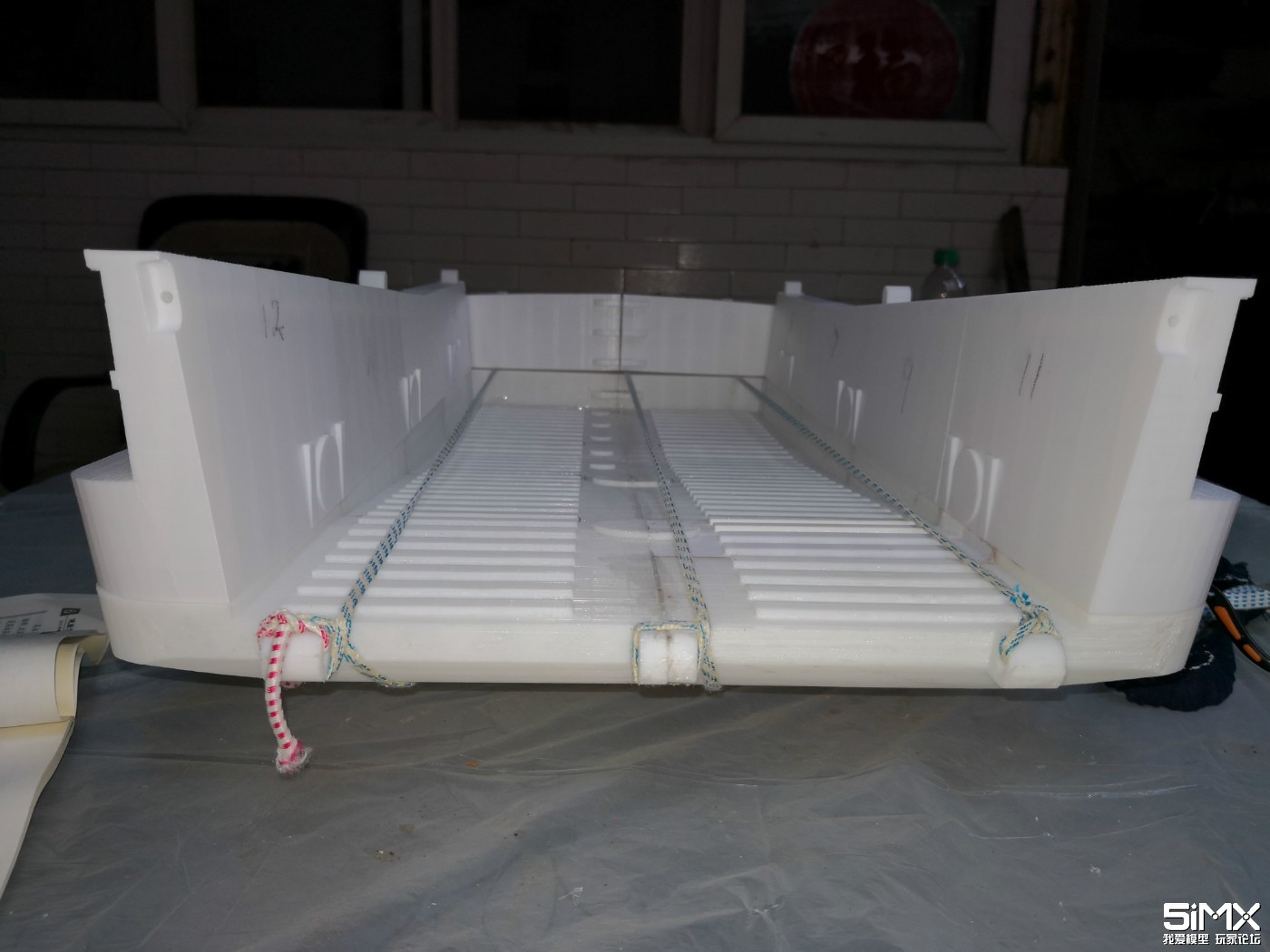

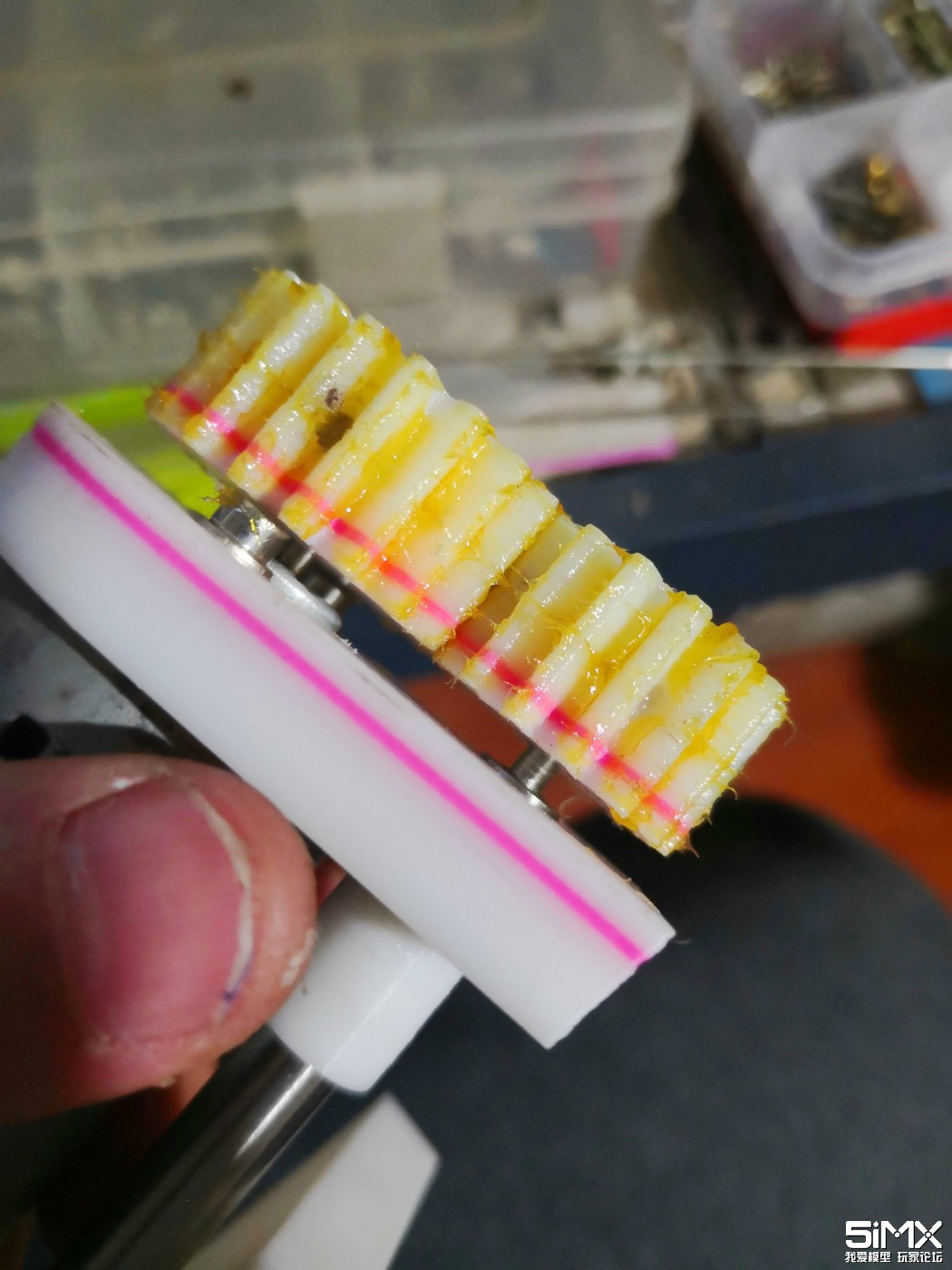

PLA材料粘接很多胶水都可以胜任,不受力的零件502即可。我在组装船底模块,考虑防水坚固的因素,我拟选用了AB胶。假组2个模块后,画好对应线做参照,即可粘接。
    这里注意,选用AB胶这一类的环氧胶,要注意温度,26度以下的温度,会延长凝固时间。所以,我在打胶后使用热吹风机,对结合面进行加热,用低速档均匀加热1分钟后,2个模块即凝固到位,24小时后,彻底牢固。

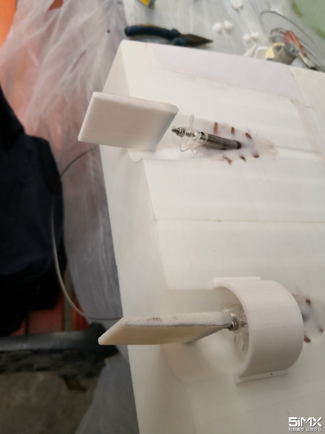

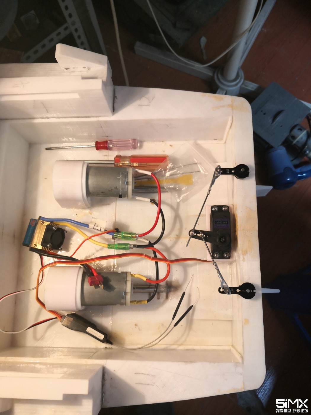

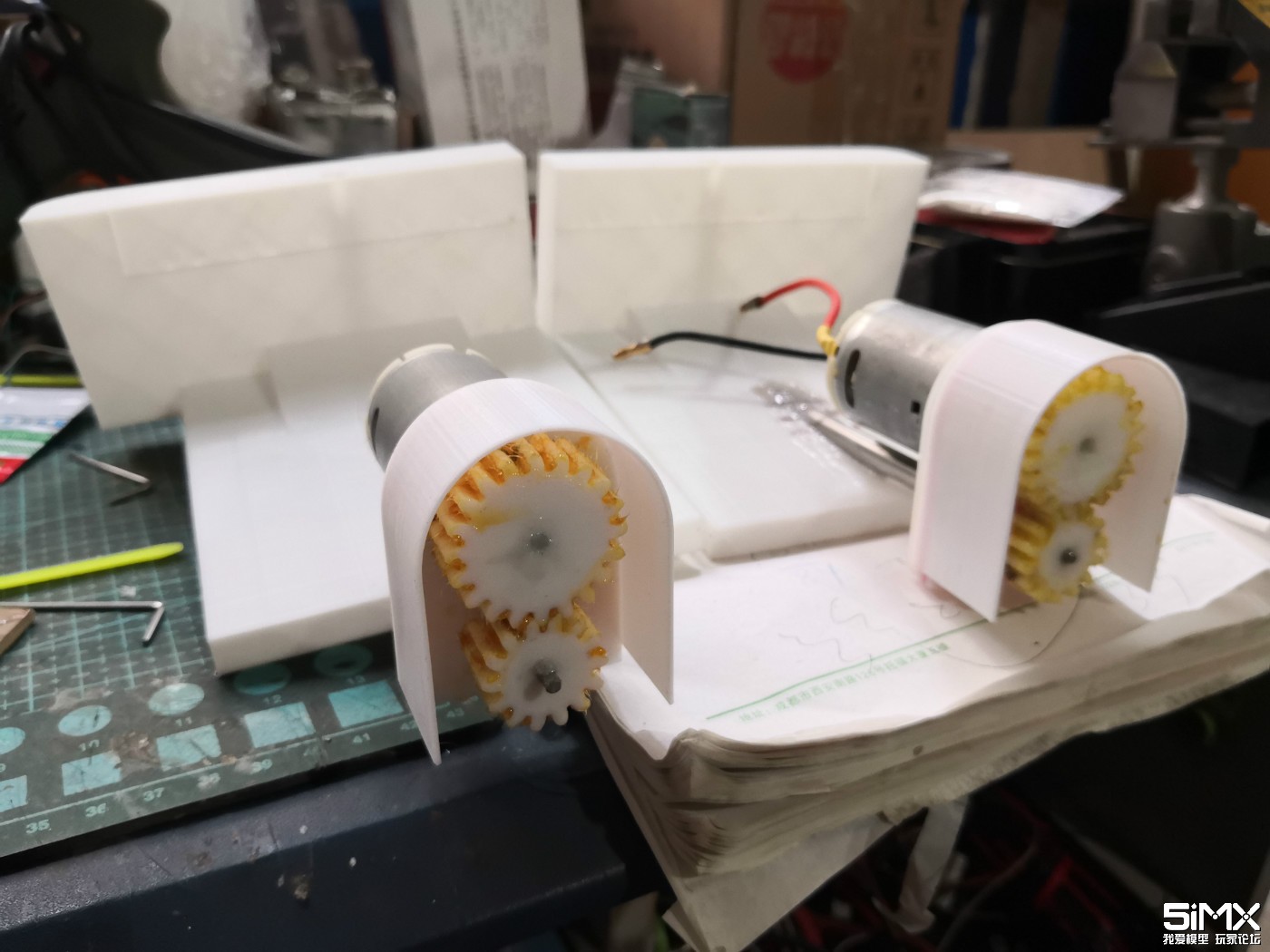

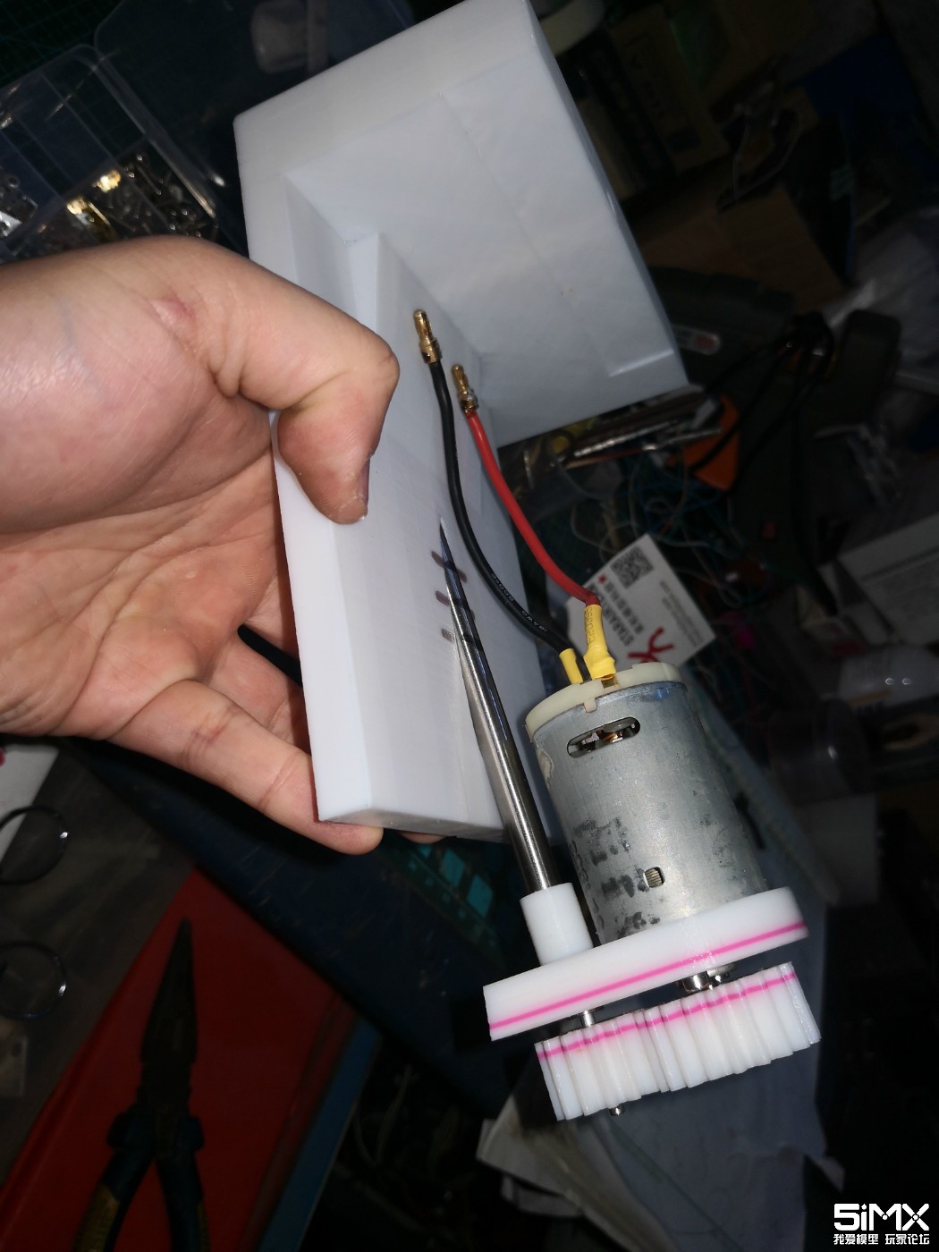

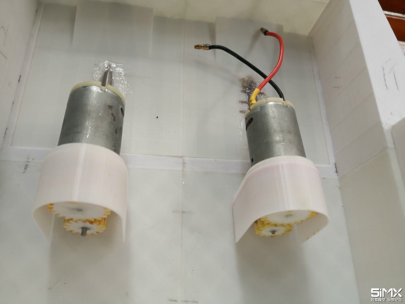

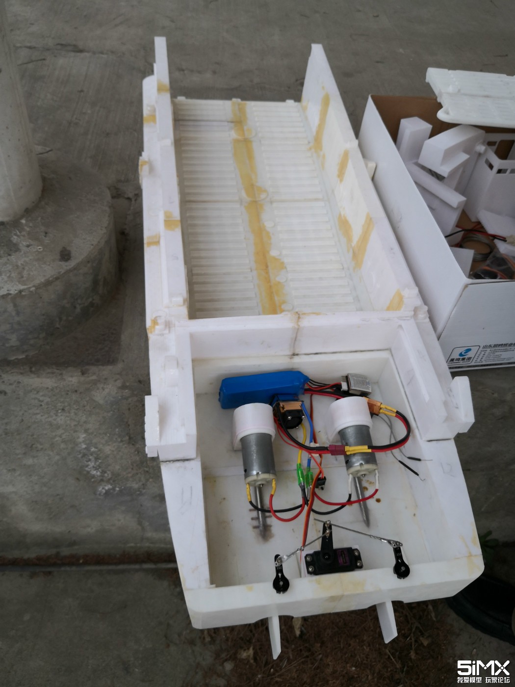

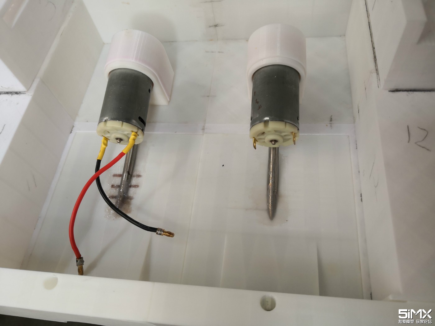

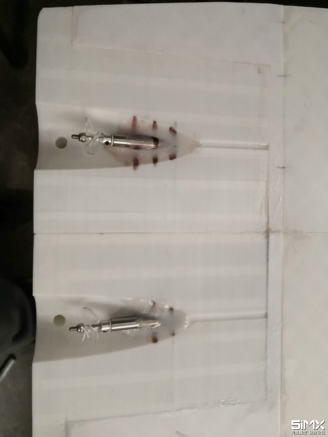

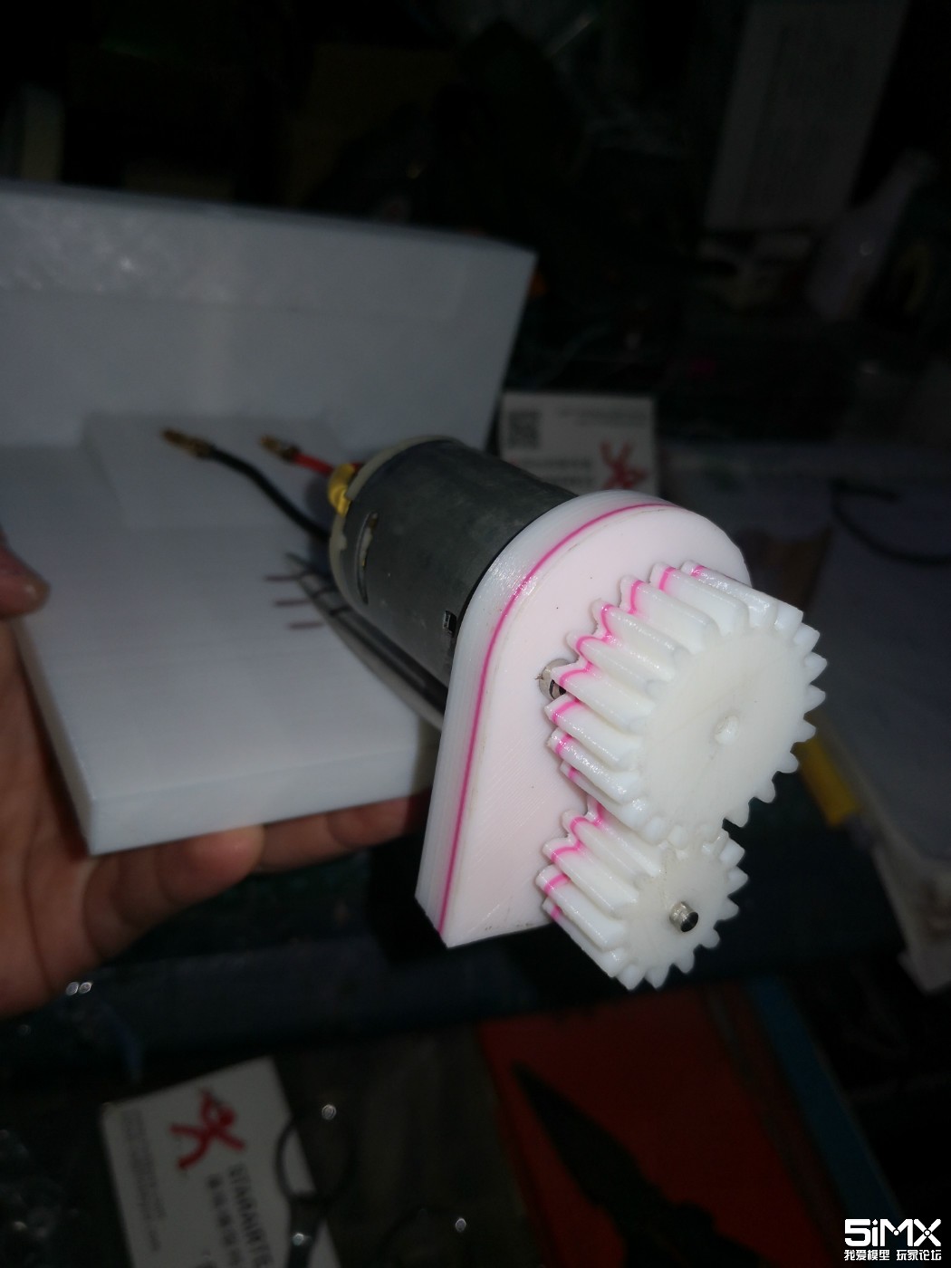

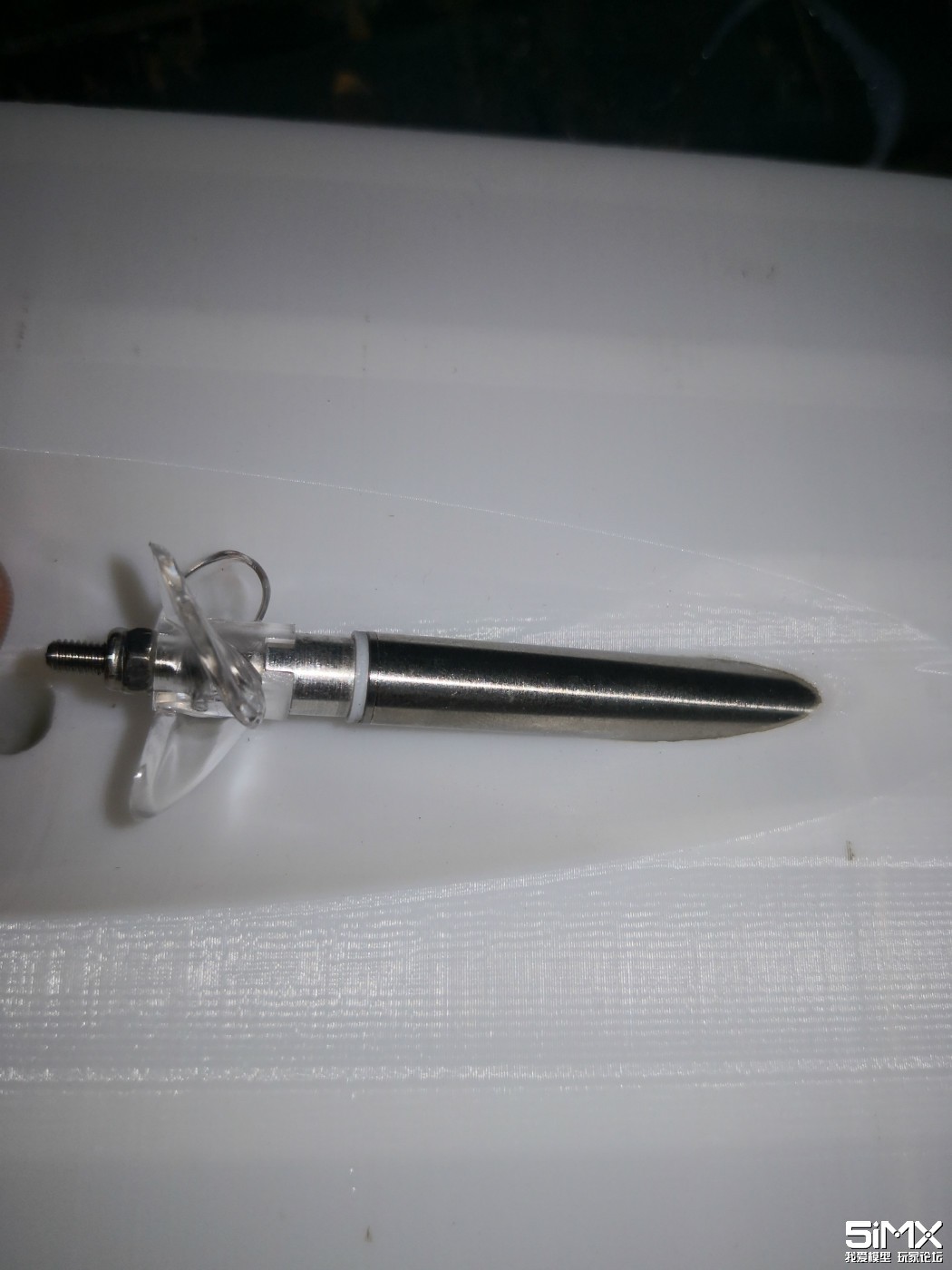

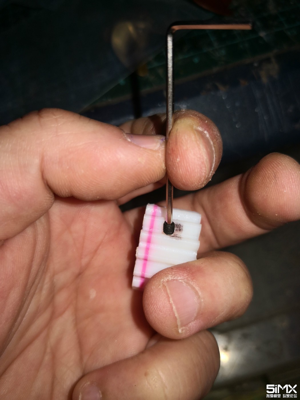

三、预装轴系
  刮灰前把轴系装了,因为设备舱尺寸原因,选择了15厘米轴系和反挂电机齿轮组的布局。但是由于设计失误,齿轮箱离船底间隙不够,无法实现减速配置,只能反装成了加速配置,于是选择大扭力电机来弥补。

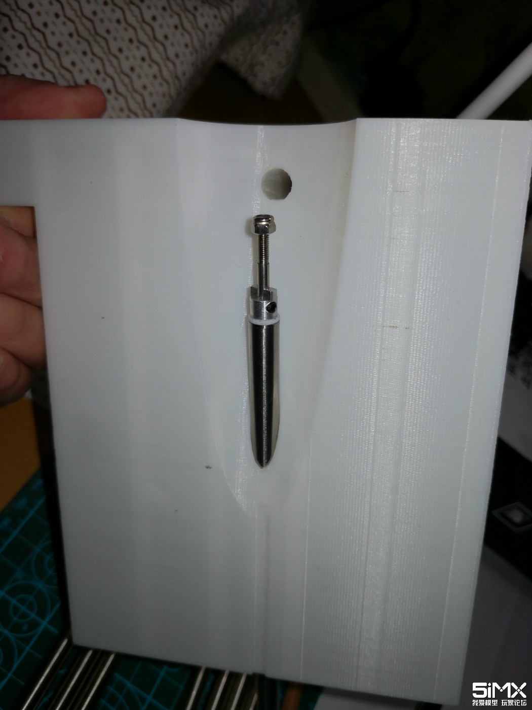

螺旋桨:双桨,采用26直径的3叶桨

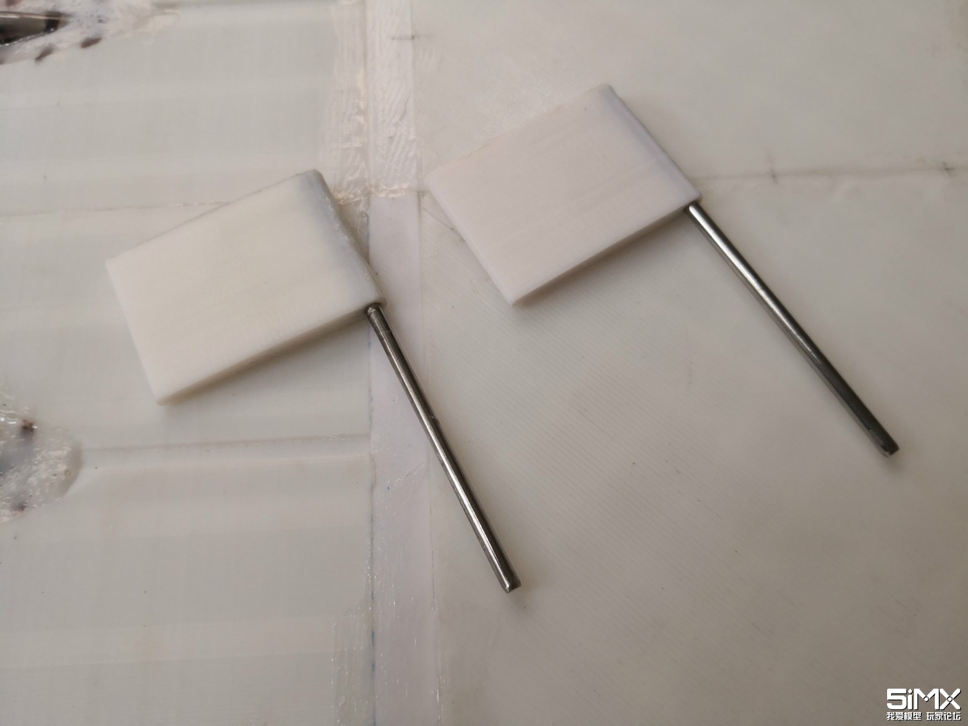

方向舵:双舵,最后切割了1厘米高度,以方便落地保护
取消原来的直条钢架式保护支架,从新打印了一个半圆形保护罩对螺旋桨和方向舵进行保护。

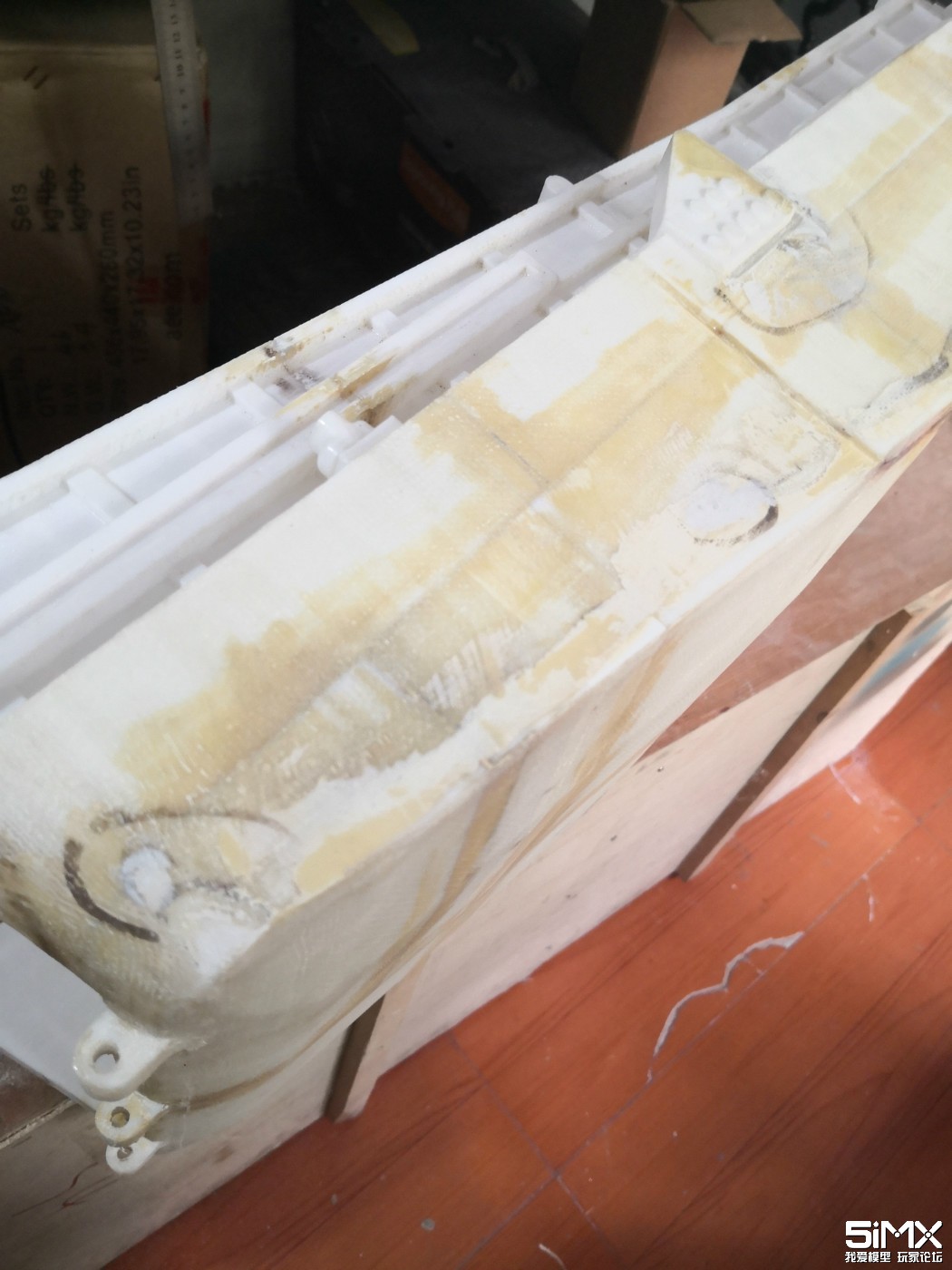

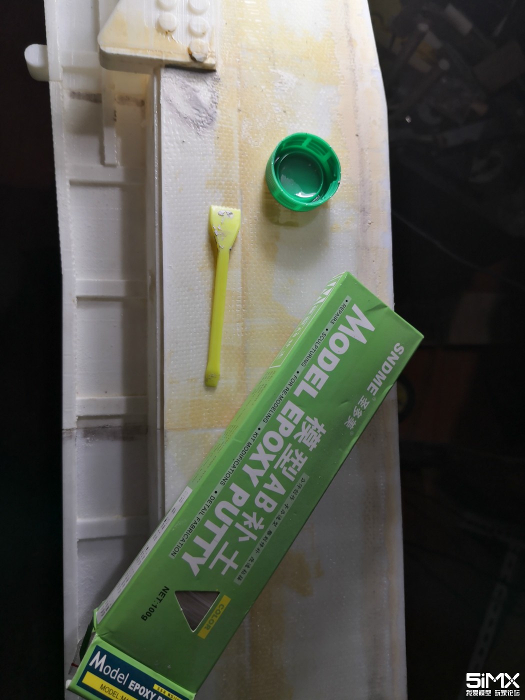

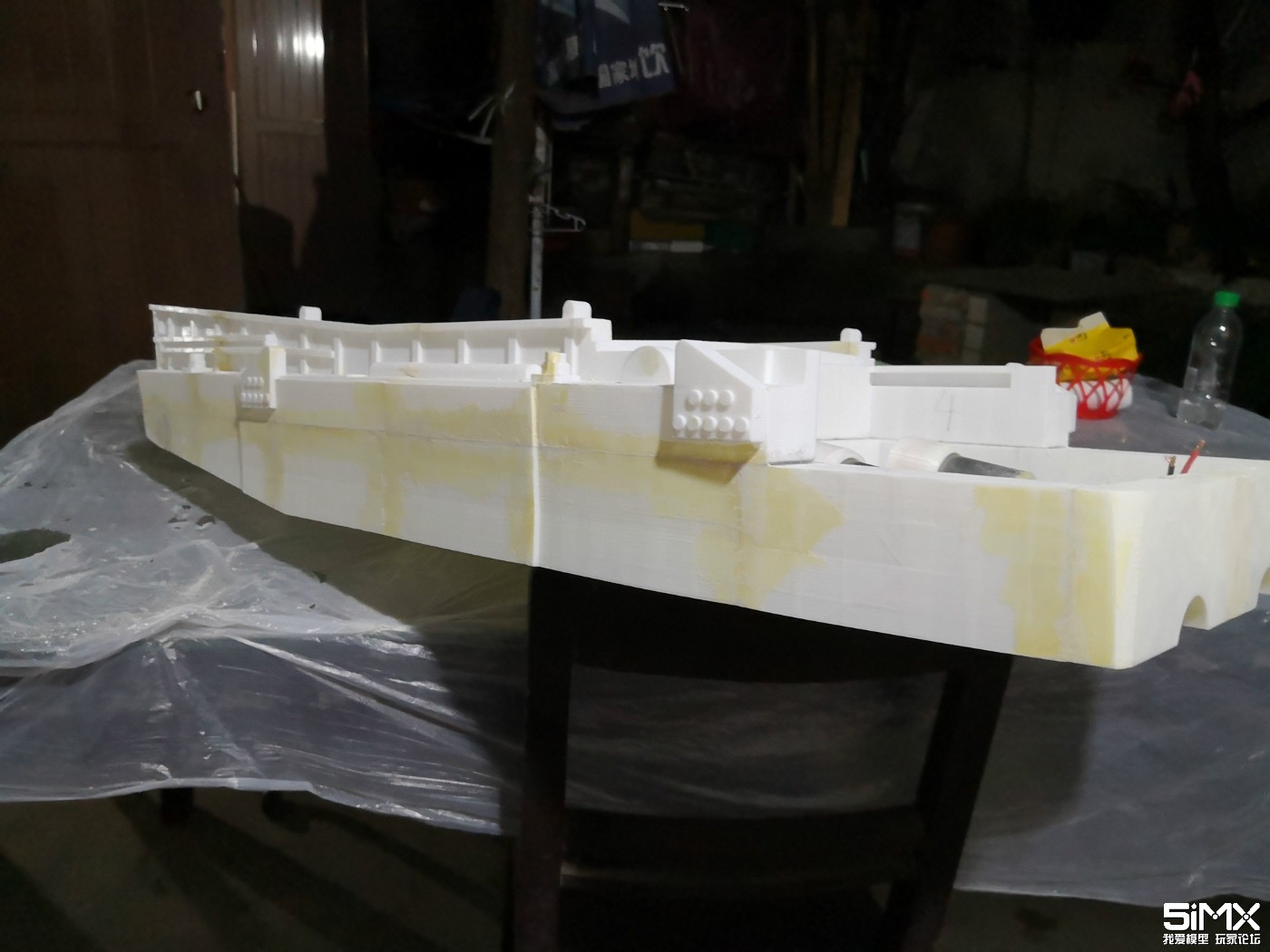

四、刮灰
AB胶粘接固化到位,用油性原子灰填缝刮灰,这个没什么好多说的,每一次掺兑少一点,避免固化剂凝结过快浪费。由于LCM3的船型均未大直面,刮灰也特别方便简单。
我看过一些新船友因为没有经验把整个船壳挂满的情况,这样做只能对后期打磨造成无限困扰。原因无非是,在制作龙骨和肋板时发生了移位偏差,导致蒙皮不均匀船壳线性变形,只有靠刮灰来弥补;还有就是蒙皮贴合不到位,缝隙过大,接口搭接错乱,也只有靠刮灰来弥补。
所以,和大家分享经验就是,为了后期制作的轻松,认真对待前面每一个步骤细节。

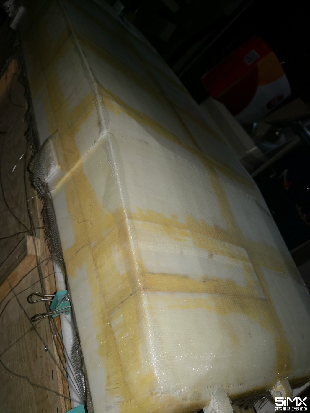

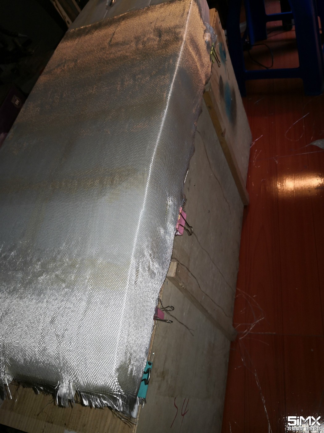

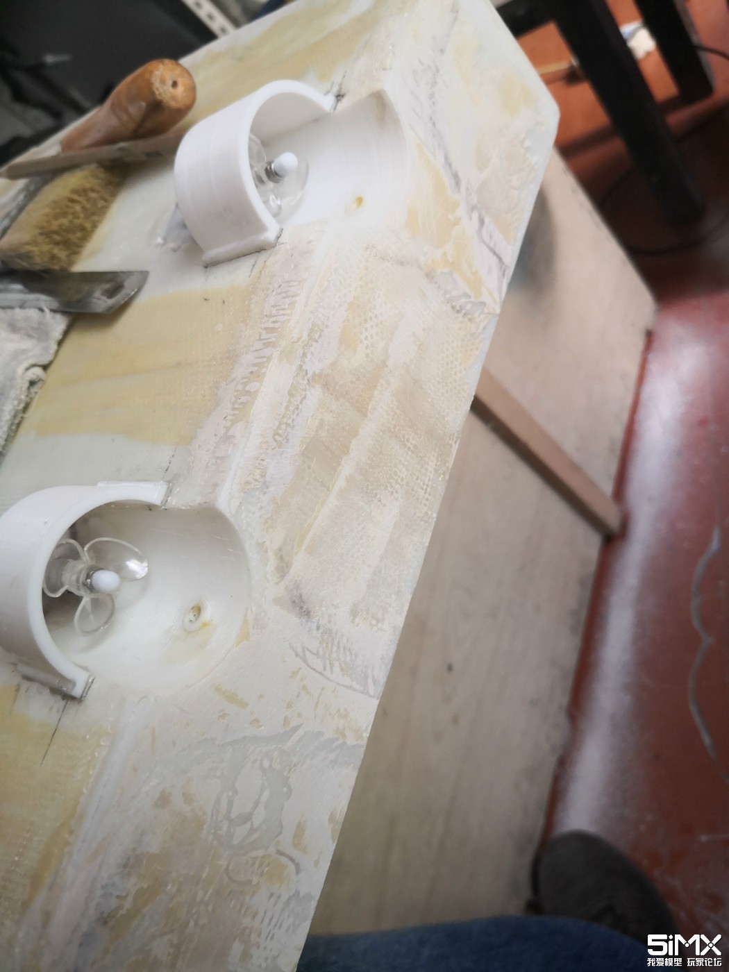

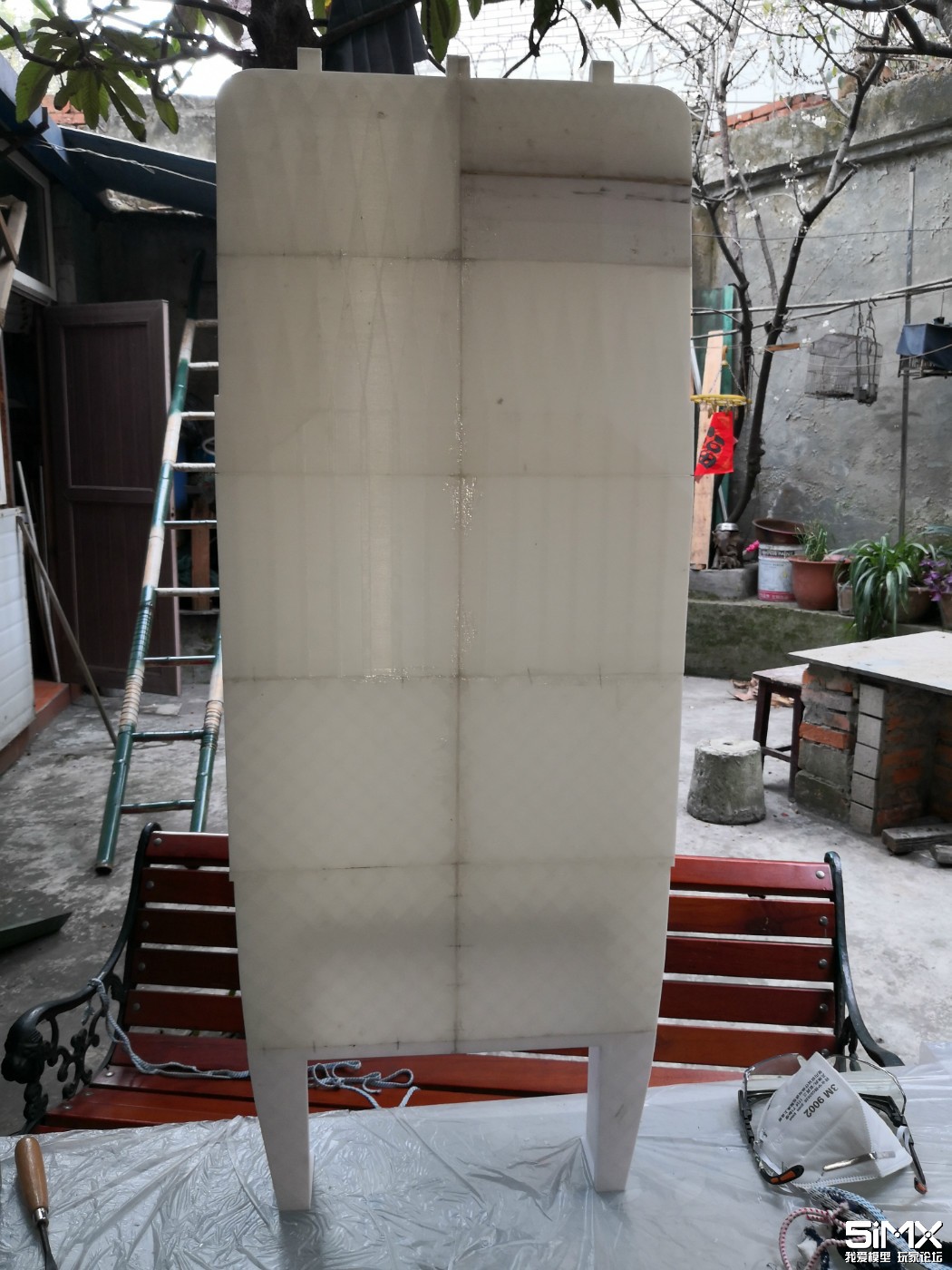

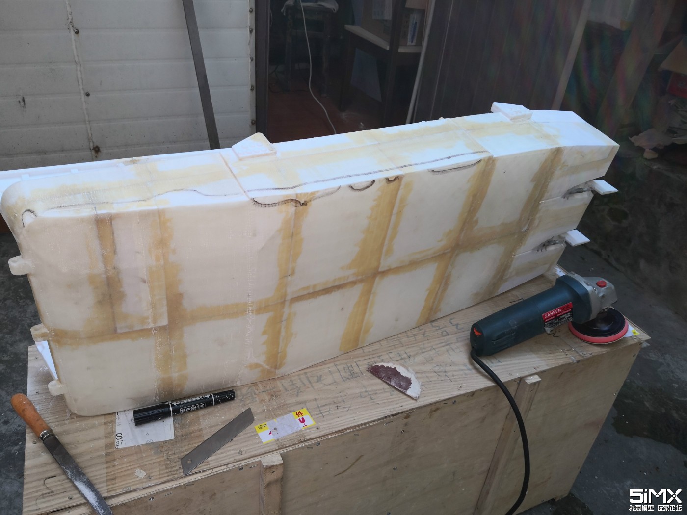

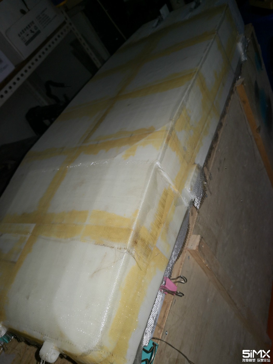

五、打磨后环氧玻纤布加固

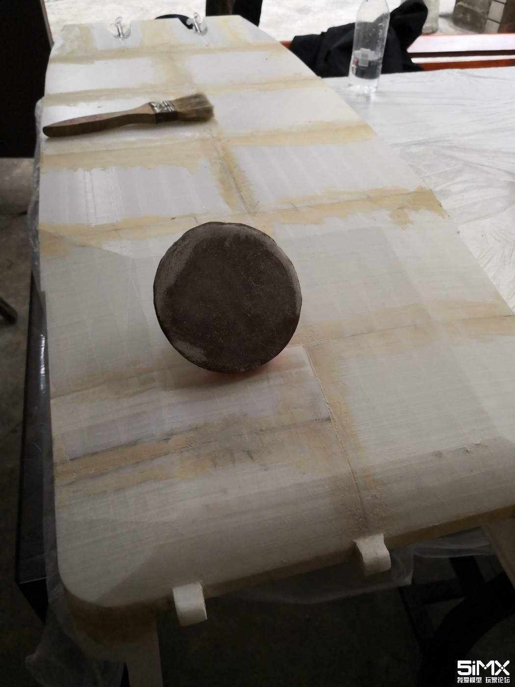

  先打磨平整刮灰处,然后使用环氧和玻纤布加固船壳。这里个人推荐使用低粘稠度环氧树脂,因为低粘稠度可以更好的浸润玻纤布。玻纤布根据船型要冲滩的要求,选用了0.18MM厚度的平纹玻纤布,船底前一半铺设3层,保证冲滩不会伤及船底。
刷环氧树脂加固,有几个窍门和大家分享:
1、玻纤布量体裁衣,多不是好事,少了可以拼接;
2、环氧树脂掺兑,严格按照体积比例进行,有条件按重量比例掺兑最为准确。用多少兑多少,多兑几次,好过你浪费;
3、毛刷,根据船壳大小选择合适的毛刷,几毛钱的那种都行,关键是涂刷前,用剪刀整齐减掉一半。因为前面的软毛没有强度不利于环氧树脂渗透,也不整齐不利于均匀涂刷。减掉一半,刚刚好,后面的鬃毛在强度上和平整度上都适合。
4、涂刷时最好用夹具把玻纤布在船壳上绷紧,然后用毛刷戳刷,注意不是来回涂刷,是戳刷,用修剪过毛刷蘸上环氧树脂后,均匀前后左右不停戳刷玻纤布,让树脂很快渗透进去,消除气泡。在转角处更要反复多次戳刷。最后,看到玻纤布浸透完毕后,在轻轻均匀涂刷一遍即可。
  5、全部涂刷完毕后,检查有无气泡,有就继续戳扎,消除气泡。全部OK后,一样的如果室温达不到26度,请用电吹风,满档均匀加热2遍即可。
6、待到48小时完全固化后,用高目数砂纸进行打磨平整即可。

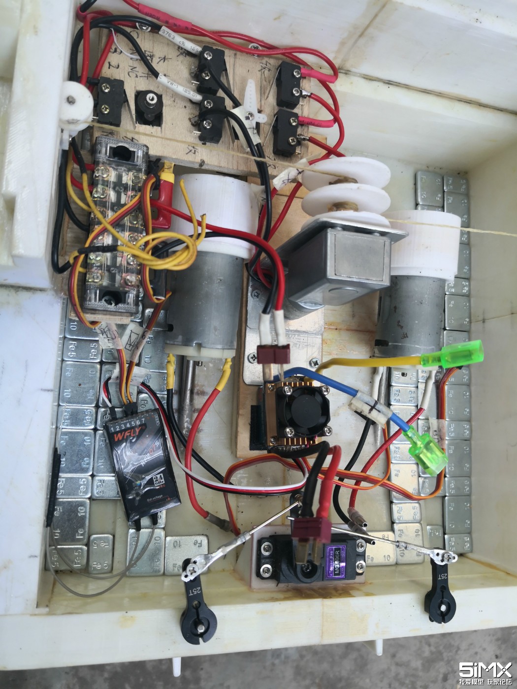

第四步 装配电子设备
电机:双低速大扭力550电机
电调:火凤凰480A一拖二风冷电调
方向舵机:辉盛995
舱门舵机:辉盛905金属小舵机

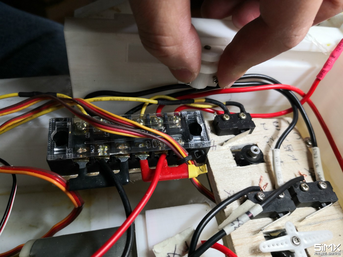

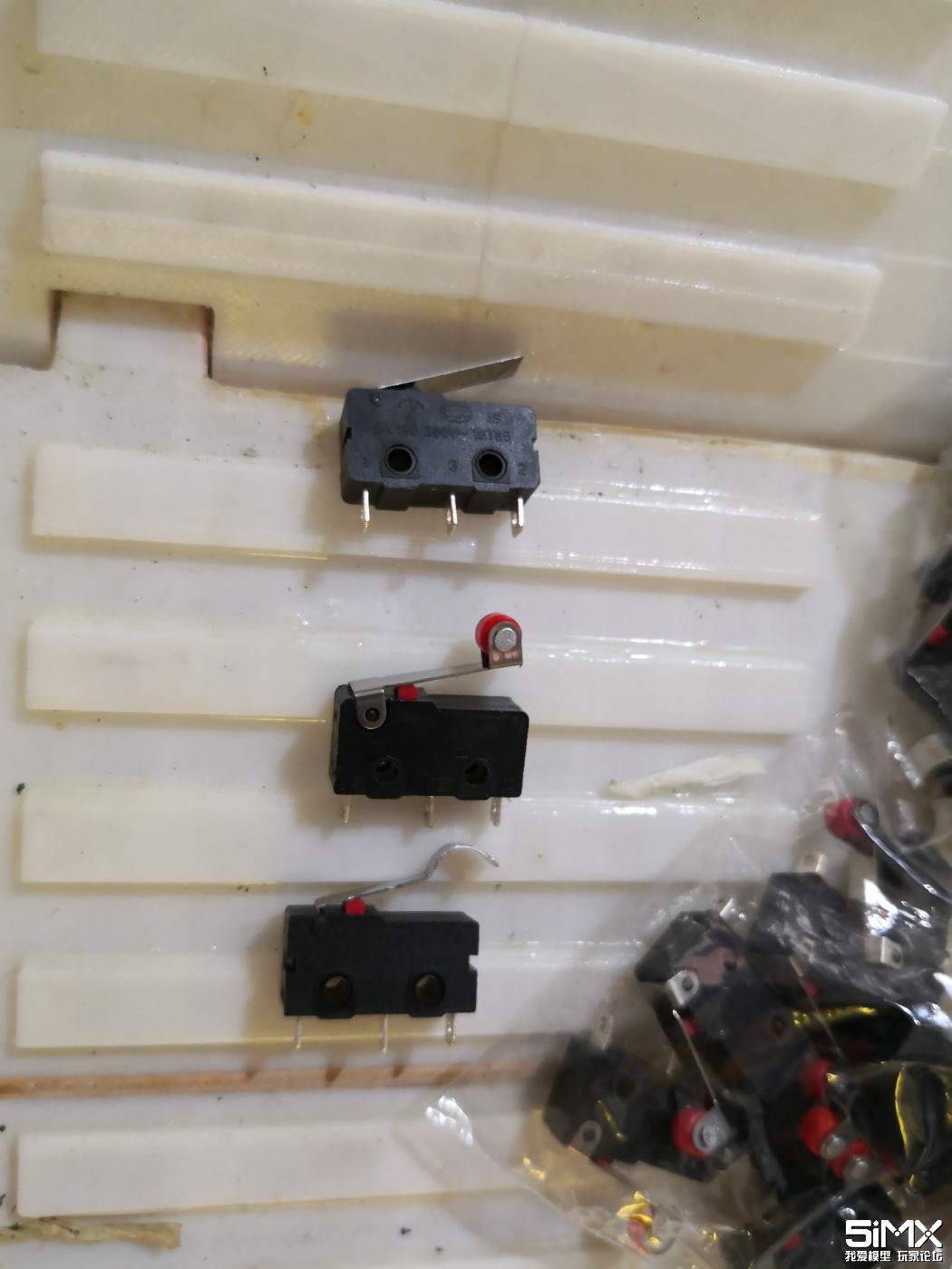

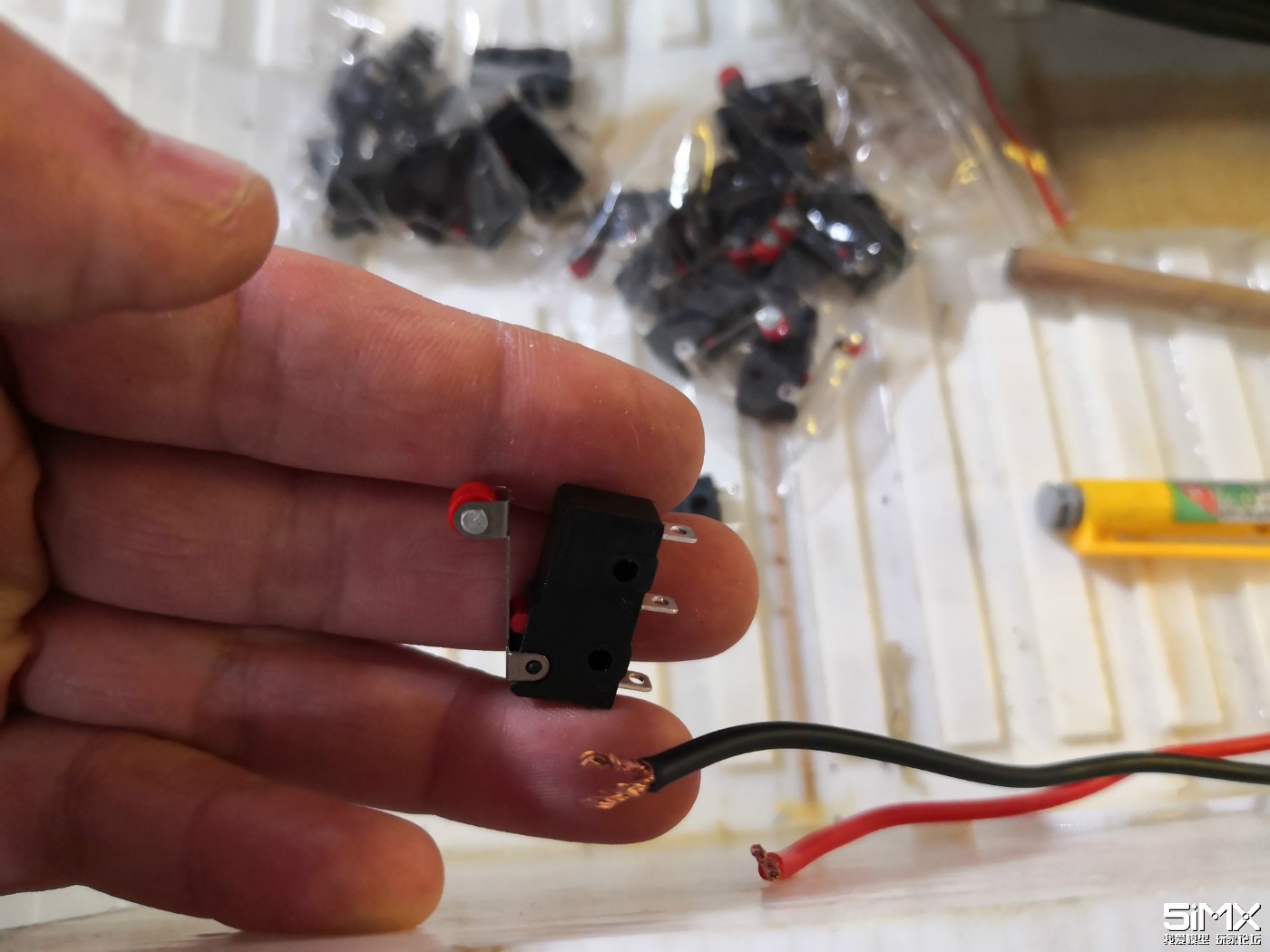

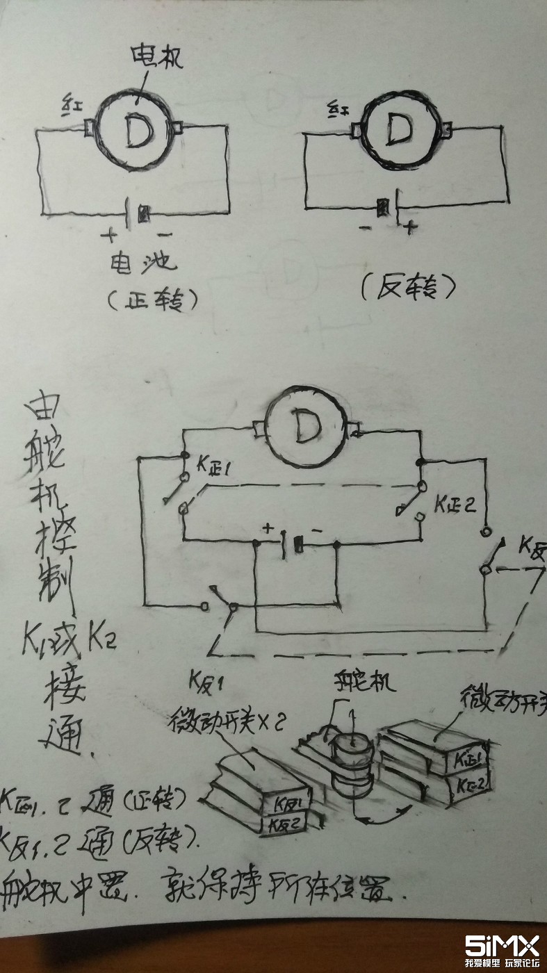

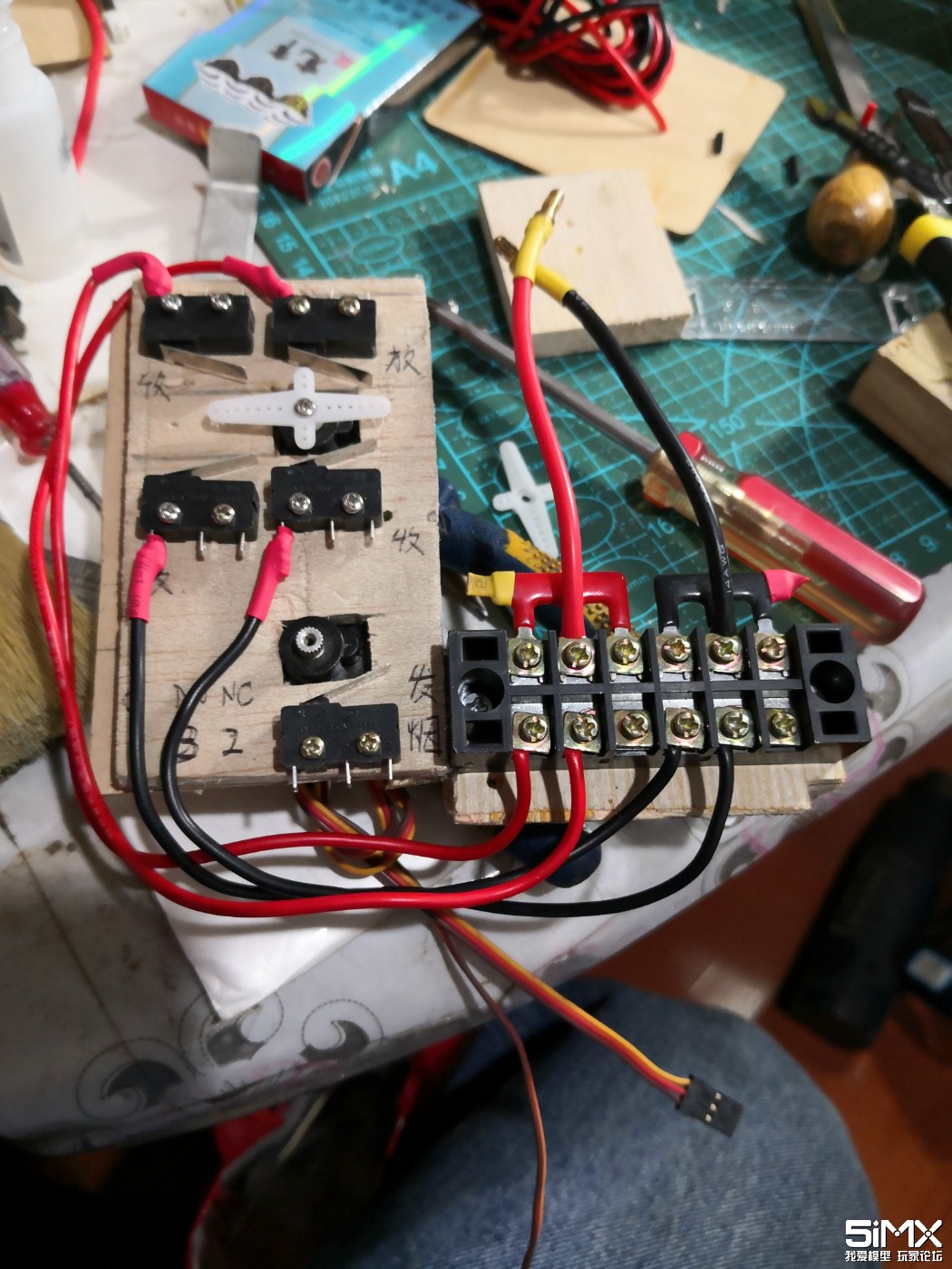

收放控制:5个微动开关(4个常断,1个常开)
舱门电机:380减速电机,每分钟60
利用微动开关制作一个遥控舱门收放控制器,不需要电调,就是利用微动开关正负极逆向,就能实现。
分电板1
原计划加一组遥控发烟器,但是真船烟道在侧面,我暂时预留后期安装。
电池:动力电池3S2200毫安锂电池,辅助电池2S1800毫安锂电池

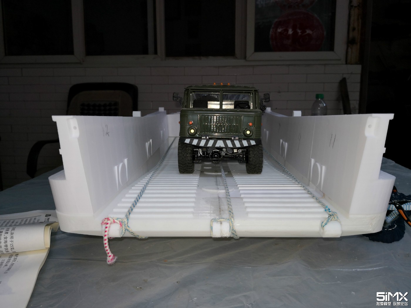

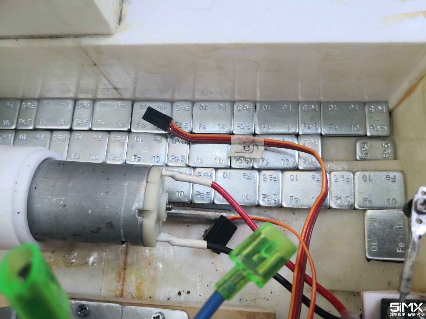

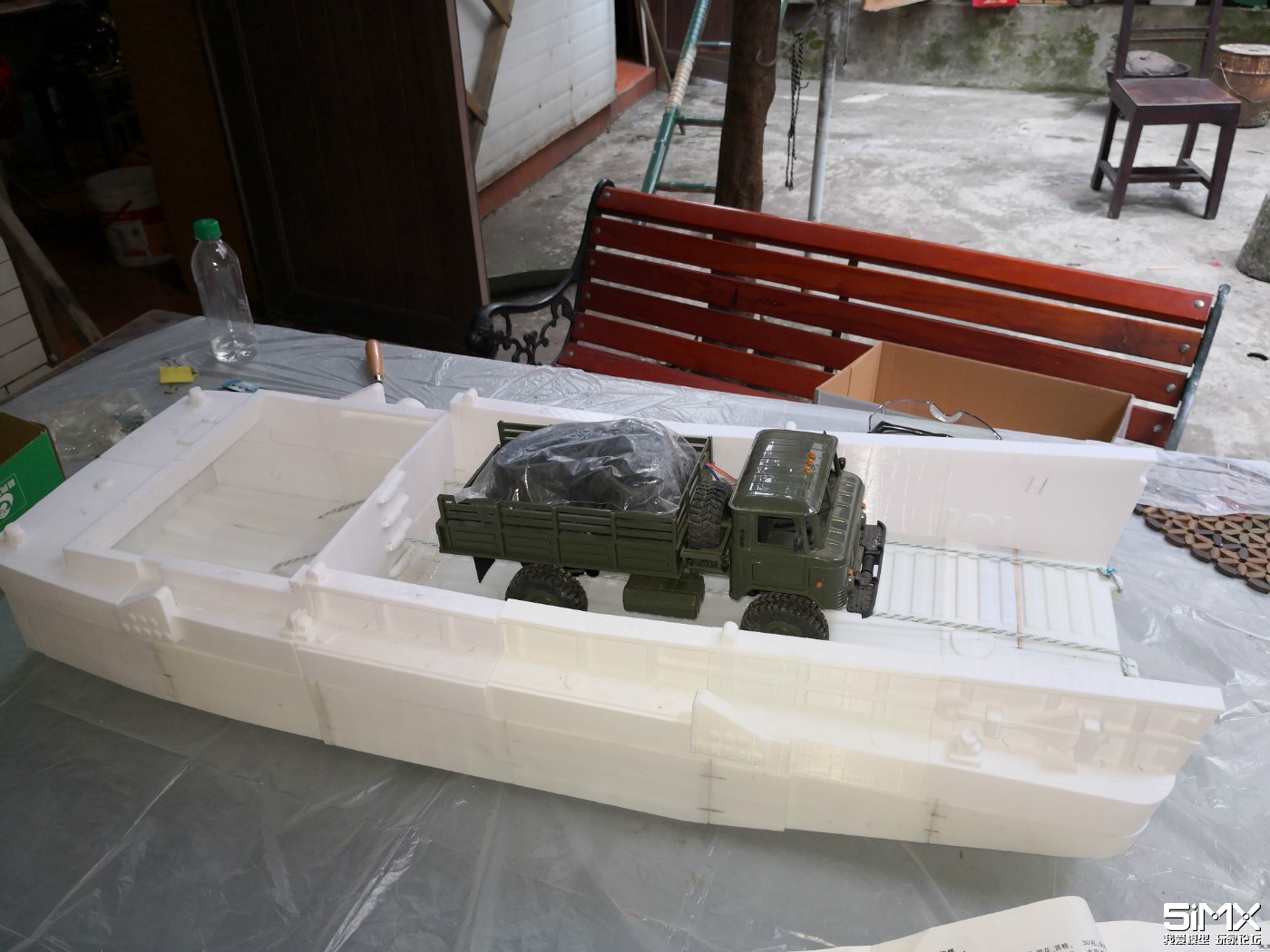

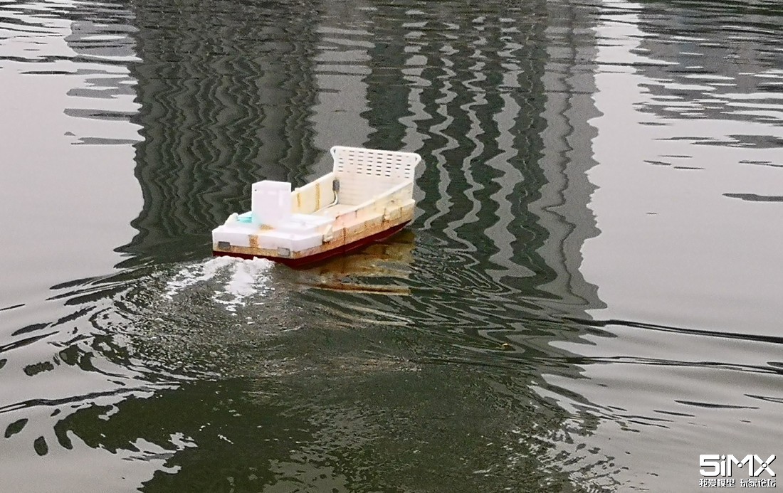

第五步 试航调整姿态

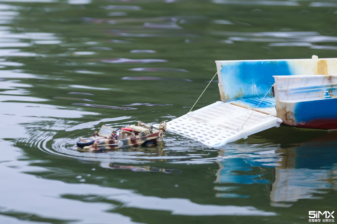

今年3月初步具备航行的条件了,于是在一次活动下水看了下姿态。首先由于是平底船,抗浪性非常好,几乎没有侧翻的可能性。

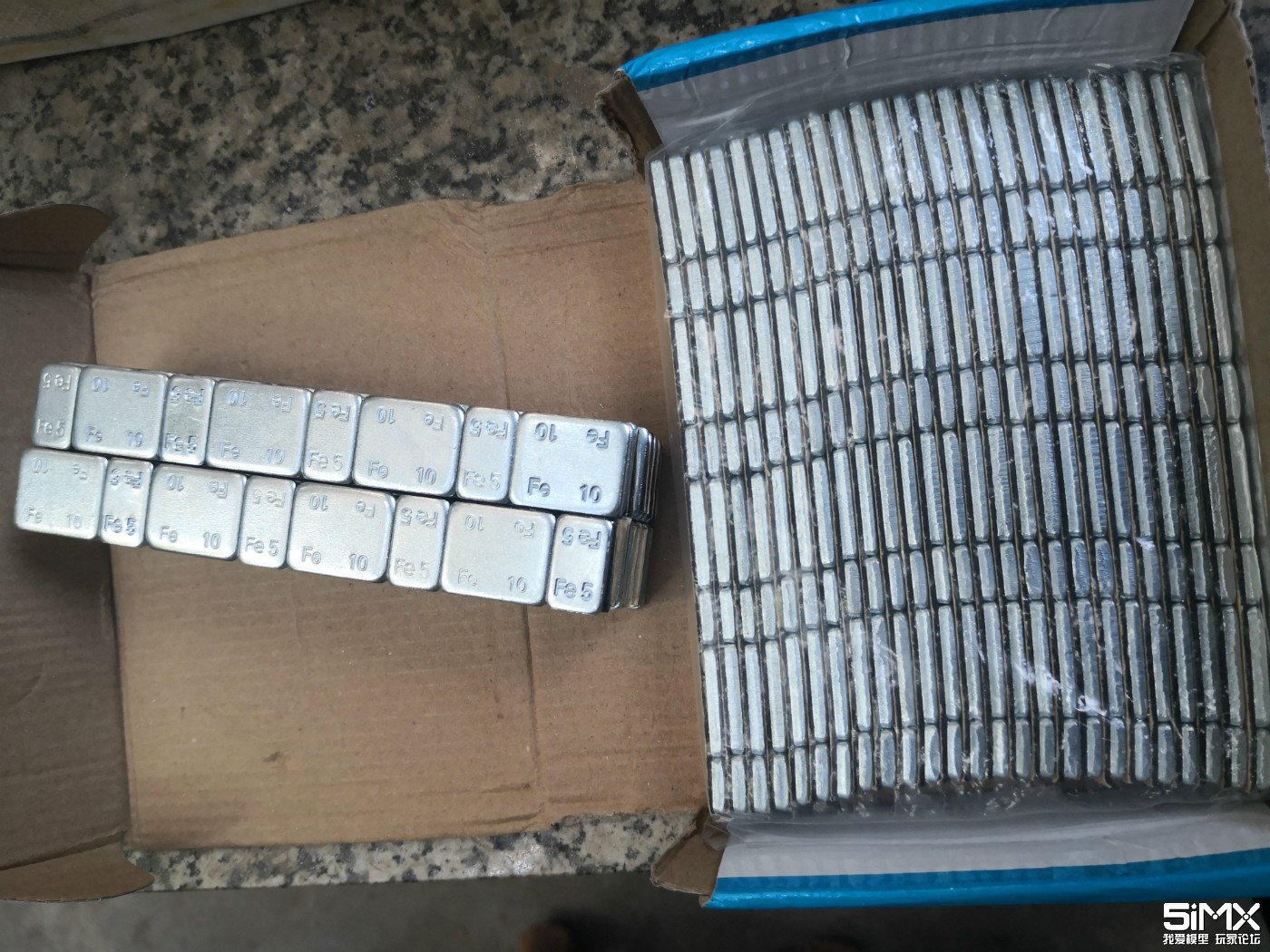

但是明显发现尾部动力仓入水不够,螺旋桨要产生空泡,倒车也无力,没说的压仓。
建议大家购买汽车轮胎配重的那种自带3M贴纸的配重铅块,10克、5克的规格,既方便又准确。

纤维布是三层都铺好后一次性刷是吧?
 楼主| 发表于 2020-6-24 12:01 | 只看该作者
安小沛 发表于 2020-6-24 11:52
强帖留名。
纤维布是三层都铺好后一次性刷是吧?
刷一层贴一层,记得毛刷剪短齐平,才有力度
