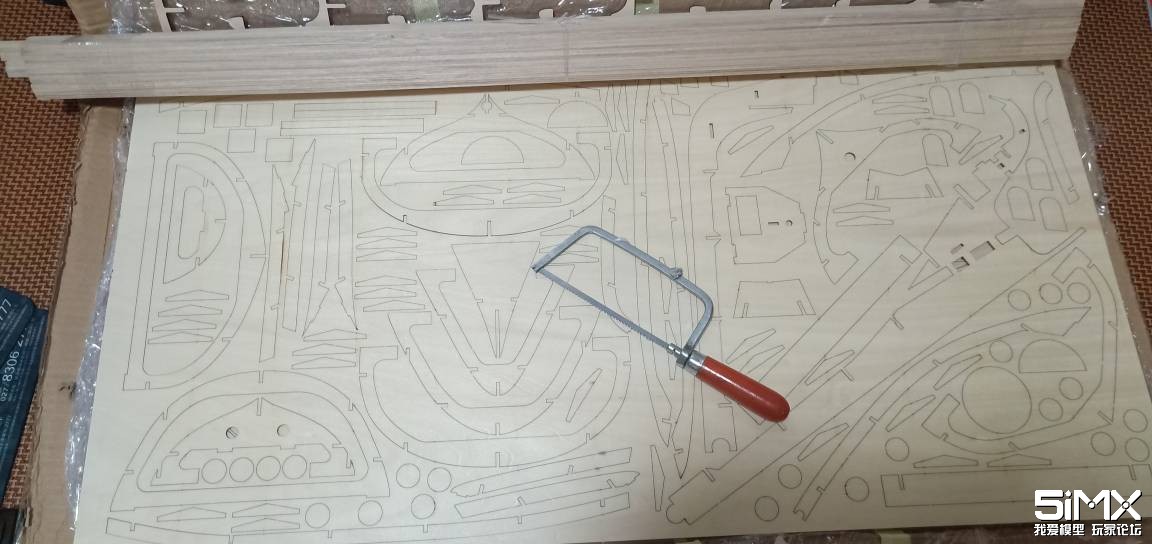

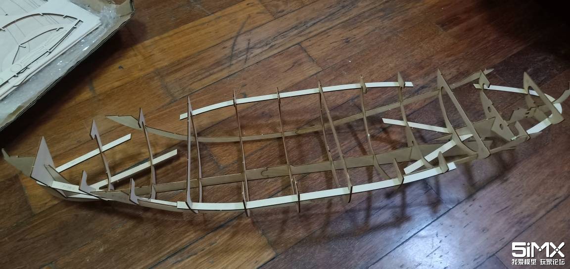

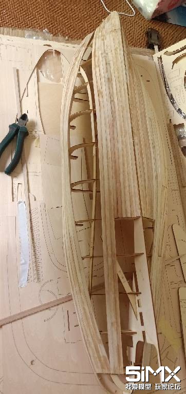

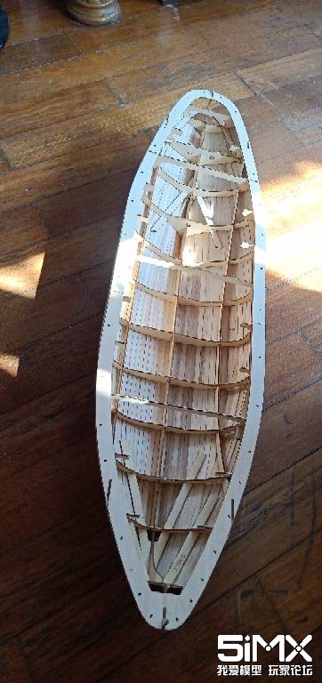

第一次做木胎船,经朋友推荐入手长航公司500匹拖轮套材。第一次看到图片勾起儿时的回忆,早年父亲曾在这一型拖轮上做三副,小时候经常随父亲上船玩。成年后也有过一段拖轮上工作的难忘经历。

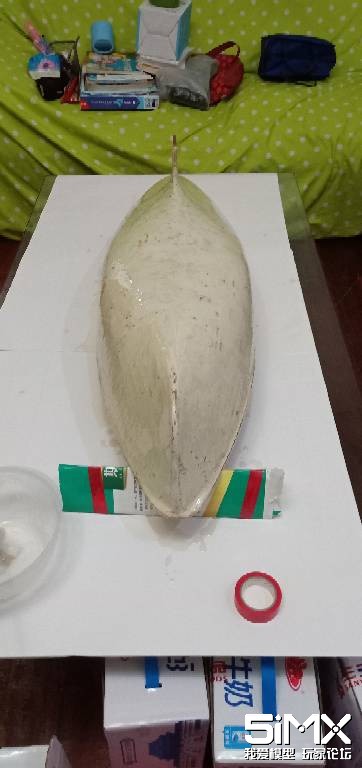

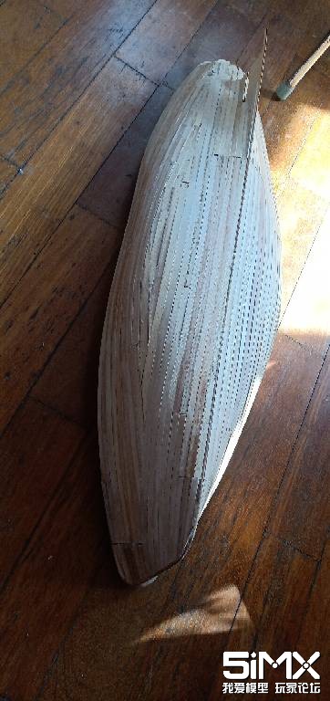

蒙皮终于折腾完了,开始批点灰
 楼主| 发表于 2020-9-5 21:57 | 显示全部楼层

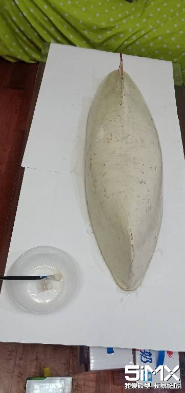

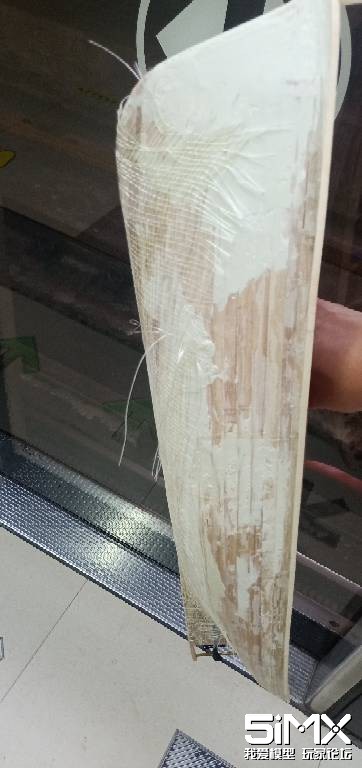

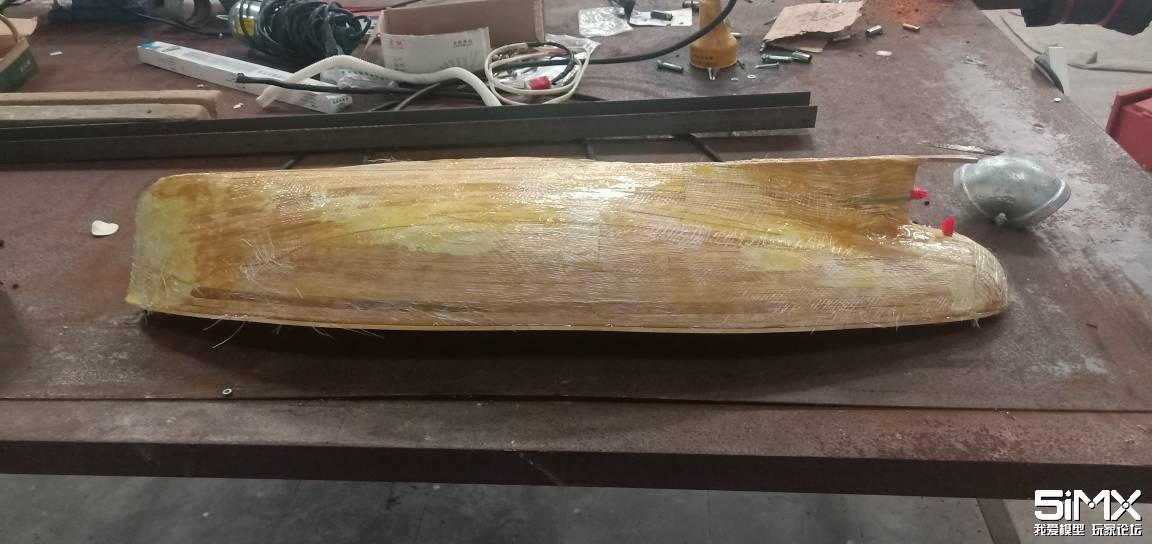

简单打磨后上第一层环氧,用的是修补空调冷却塔用的环氧树脂,太黏稠不好弄

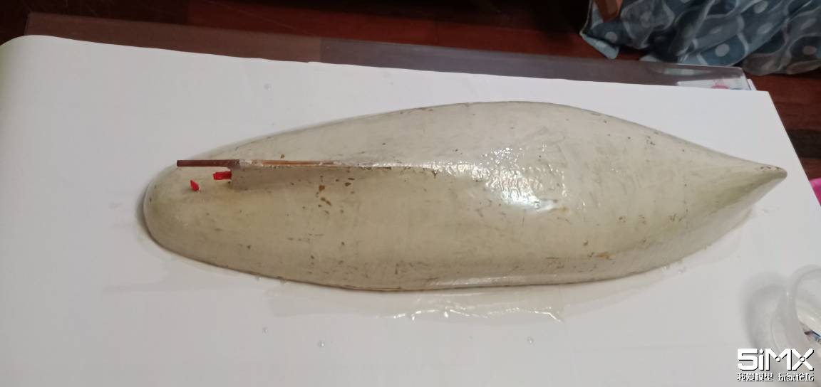

 楼主| 发表于 2020-9-5 21:58 | 显示全部楼层
贴玻纤布上第二层环氧树脂
 楼主| 发表于 2020-9-5 22:05 | 显示全部楼层

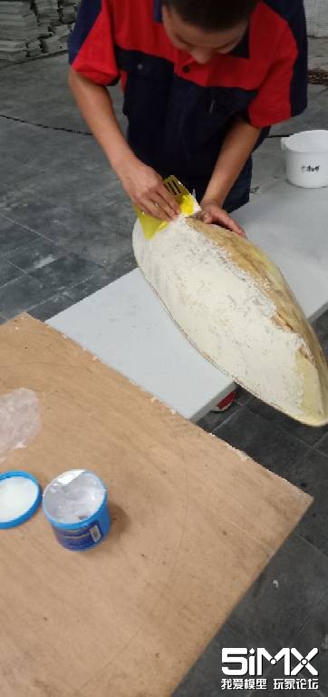

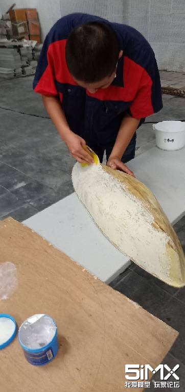

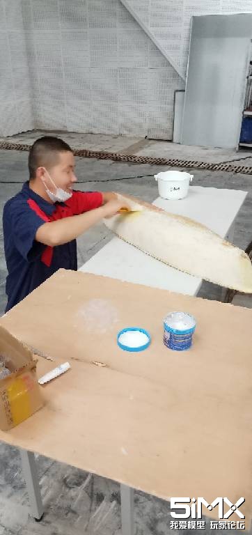

请油漆工同事帮忙批灰,专业人做专业事

 楼主| 发表于 2020-9-5 22:25 | 显示全部楼层

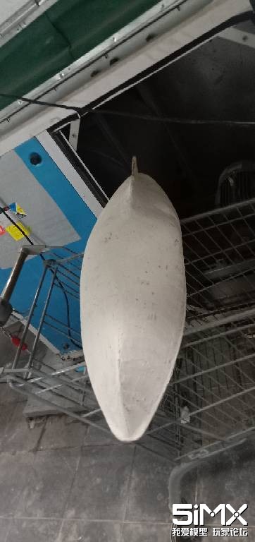

开排烟风机风干一下

其实也没完全错过,自己也批了三分之一,原子灰买少了不够折腾请同事收的场子。

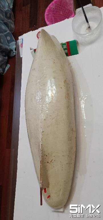

 楼主| 发表于 2020-9-5 22:30 | 显示全部楼层
打磨后上第二层环氧树脂,换了好一点的环氧树脂好刷多了

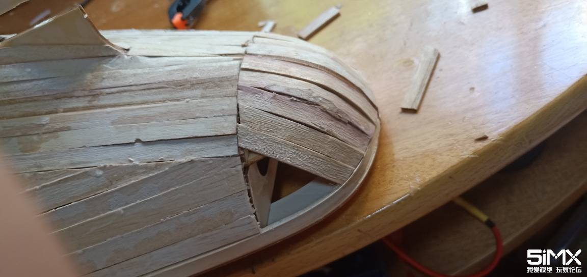

另外,交流一个心得,船头船尾蒙皮幅度过大的话,建议用实木填充法,填满后打磨,既能保证线型,还能保证强度。

井裕彬 发表于 2020-9-6 18:37
楼主这个小锯子叫什么名字。看着很顺手
袖珍木柄手工锯,做弱点的朋友送的

另外,交流一个心得,船头船尾蒙皮幅度过大的话,建议用实木填充法,填满后打磨 ...
船首船尾确实折腾人,特别是弧面加工,感谢心得分享!看别人用类似的实心工艺做过球鼻艏,下次也试试

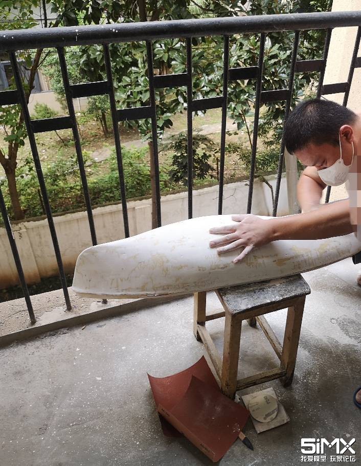

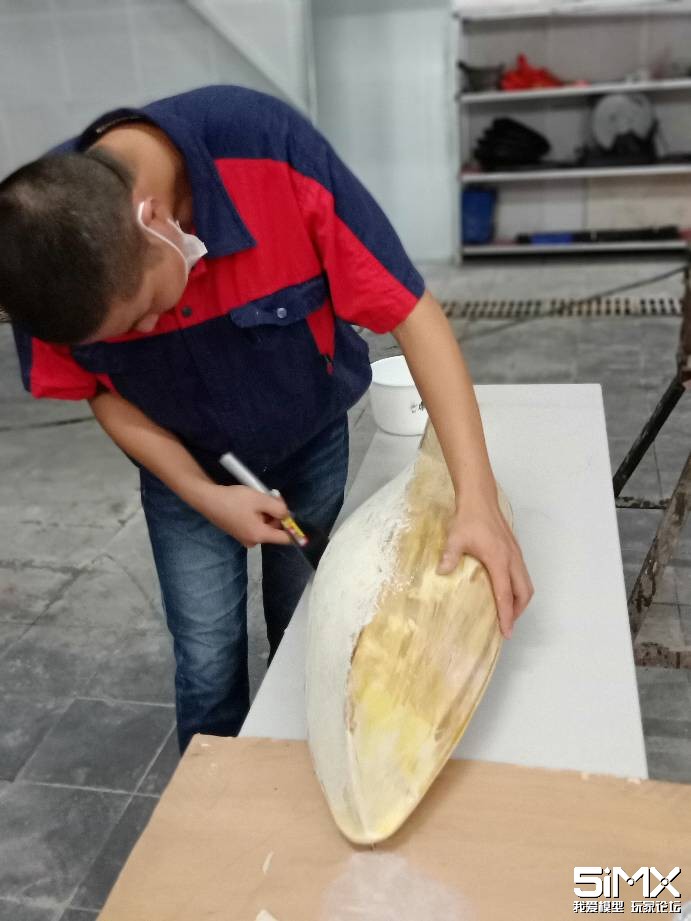

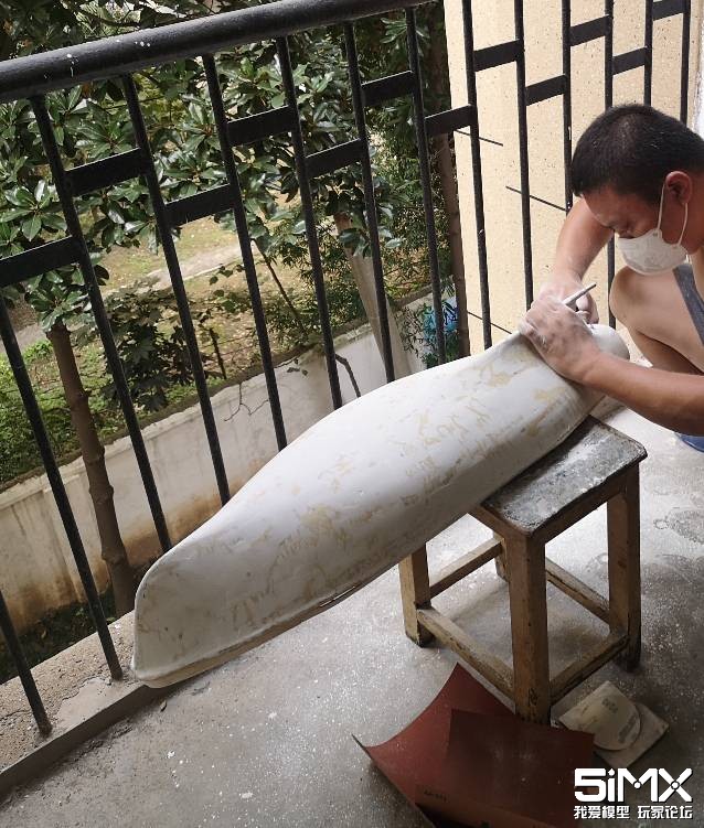

 楼主| 发表于 2020-9-13 16:39 | 显示全部楼层
奋力打磨

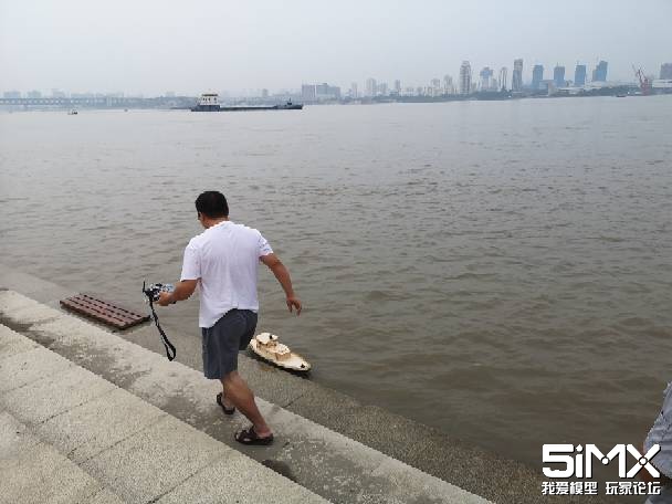

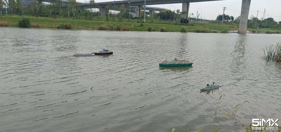

 楼主| 发表于 2020-9-13 16:43 | 显示全部楼层
昨天和几位船友放船的精彩瞬间

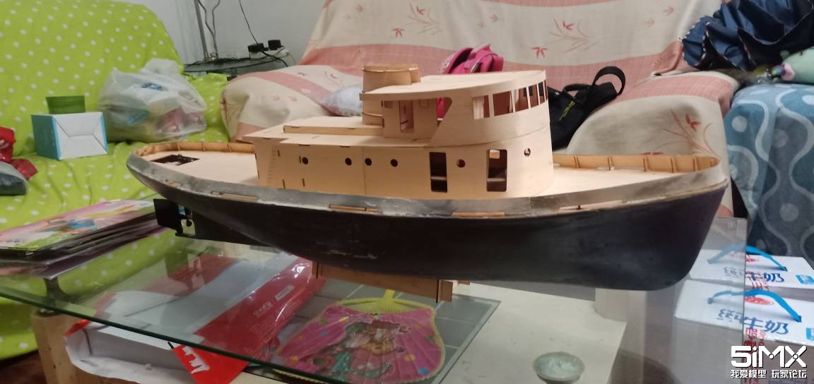

 楼主| 发表于 2020-9-13 16:47 | 显示全部楼层

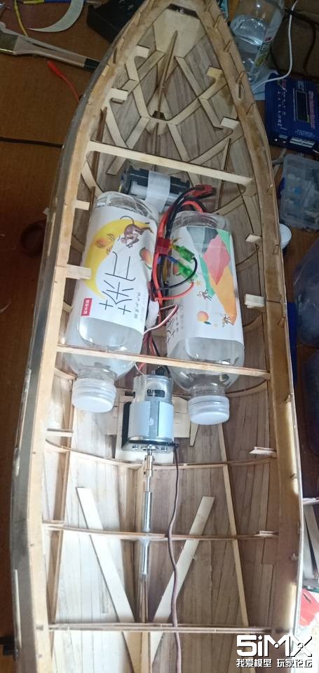

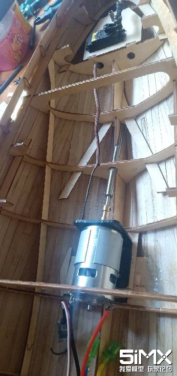

 楼主| 发表于 2020-9-16 23:53 | 显示全部楼层
迫不及待想下水试一下,装上电机做了一个简易舵,先凑合一下

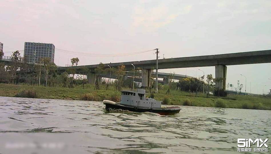

 楼主| 发表于 2020-9-22 23:04 | 显示全部楼层
第一次沾水到长江里试了一下动力,
