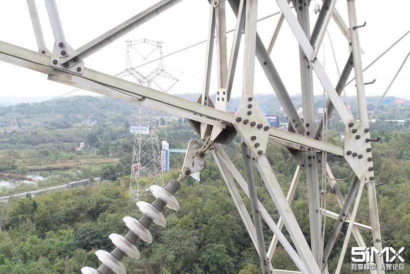

无人机精细化巡检步骤一般分为从上到下或者从下到上,比如:接地线,横担侧,绝缘子,导线,防震锤,通道,塔基等;不建议新手(没飞行过杆塔或者没有老司机带的情况下)对高压电塔进行飞行作业,500KV以上也不建议个人私自飞行,后期还会有变电站精细化巡检数据(PS:都是经过处理)

这图是局部截图吧。不可能飞那么近拍摄的。不过应该需要高质量的摄像机进行拍摄
发表于 2020-10-9 13:45 | 显示全部楼层
长焦
 楼主| 发表于 2020-10-9 13:59 | 显示全部楼层
用的短焦镜头

精灵4P2 距离2米拍摄就这效果!!玩这个一句话,少用副翼多转向。一般情况只进不退。一个电池最少完成一个500kv塔!(一句话“胆大心细,pier黑”)

主要目的是看清楚每颗销钉,每一个零件!  反正飞的时候好几次都快碰塔了,避障提醒一直就没停过~~~{:1_29:}{:1_29:}{:1_29:}

等你熟悉杆塔结构之后,就能飞这么近了
