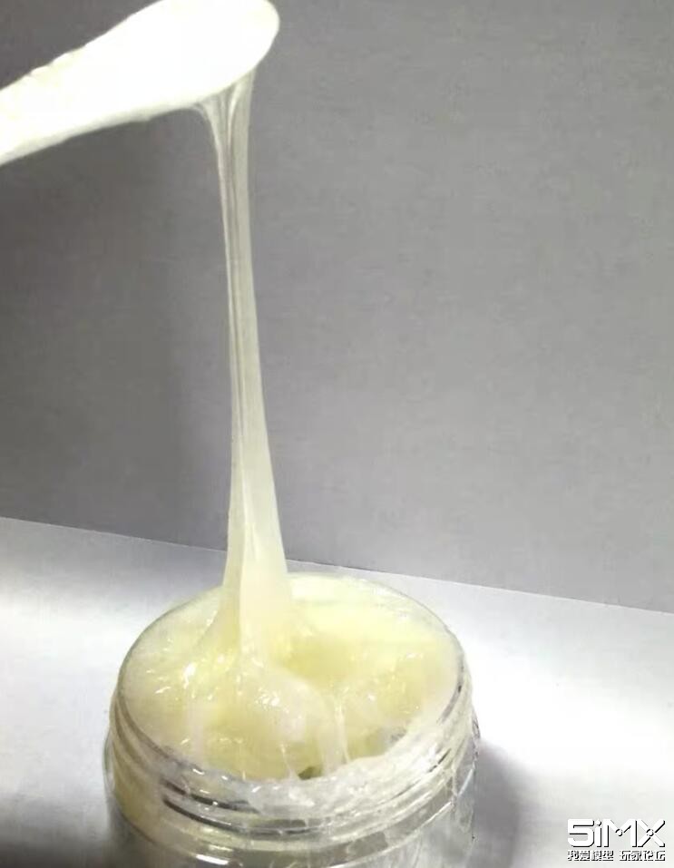

正好找到了一个视频,第二架巨妖头几次试飞一直觉得飞机状态不对,也没敢做动作
后来起飞的时候我发现不对劲儿,他咋自己就往右歪呢,就录了下来,这就是典型高频共振导致的现象之一。
上次提到了我将进行两方面的尝试
1.是更粘稠的减震润滑油
2.是使用我设计的强力隔震陀螺座
飞机共振现象(第五集)——找到问题点
http://bbs.5imx.com/forum.php?mod=viewthread&tid=1565394
先说第一个,更减震的粘稠润滑油
第一电飞起来后,感觉很好,飞机没任何异常,自旋翻,航线啥的简单飞飞很OK,测试原先有问题的侧摆也没事,侧摆的时候坐标系不会跟着滚。
第二电我开始飘了,各种干,出事儿了。
立摆前,大幅度给升降,坐标系会随着升降的方向滚,很凶险的尝试几下之后,确定润滑油方案失败了
而且这个太稠的润滑油,飞起来变速箱内温度升的非常高
地面温度8.5度
(, 下载次数: 2)
