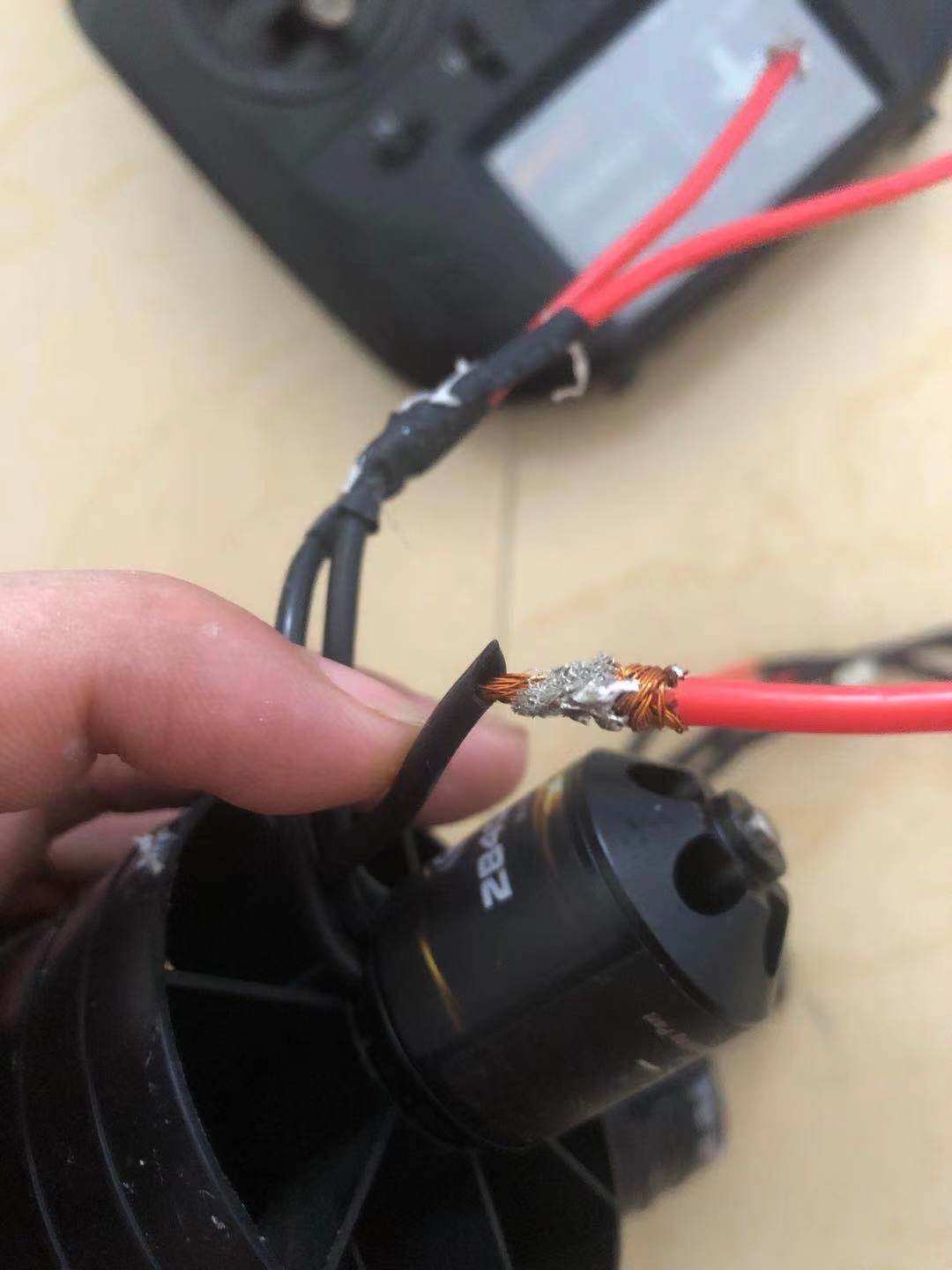

跟朋友收了一个闲置的FMS 64涵道,3150KV的
他手贱把64涵道的香蕉头给剪了,回来了没有焊香蕉头,直接线焊线,通电后,接线的位置发热严重!!而且推力比我另一个一样规格的64涵道小了三分之一,
那么问题是:是不是因为 焊线的位置电阻太大,所以才发热并且损耗电流,导致推力变小?
如果是的话,那我剪了再重新焊上香蕉头的话,是不是就能解决了发热还有推力变小的问题?
因为不确定是不是, 不好直接上手弄,如果不是的话,我还得原样退回给人家。
发表于 2021-7-27 13:01 | 只看该作者
刮绝缘了吗
你这焊的不行
发表于 2021-7-27 13:24 | 只看该作者
楼主漆包线的涂层没刮到位接触面积不过
发表于 2021-7-27 13:43 | 只看该作者
没有锡炉的话漆包线只能自己一根一根慢慢磨了,图片看挂不住锡,焊接这个样子肯定会有影响,和香蕉头没有关系
 楼主| 发表于 2021-7-27 13:44 | 只看该作者
井裕彬 发表于 2021-7-27 13:24
楼主漆包线的涂层没刮到位接触面积不过
感谢指导,但不是很理解,原机的铜线上面有漆??需要刮后再焊?
发表于 2021-7-27 13:52 | 只看该作者
电机上都是漆包线... 不然整个绕组不就导电短路了
 楼主| 发表于 2021-7-27 14:33 | 只看该作者
对哦,原来是这样 , 学习了。那我用高温喷枪烧完再焊,有用吗?
Antonov-225X13 发表于 2021-7-27 13:43
没有锡炉的话漆包线只能自己一根一根慢慢磨了,图片看挂不住锡,焊接这个样子肯定会有影响,和香蕉头没有关 ...
感谢。 用高温喷枪烧完再焊,有用吗?
 楼主| 发表于 2021-7-27 14:34 | 只看该作者
必须用刮的吗?用高温喷枪烧一下有用吗?
发表于 2021-7-27 14:51 | 只看该作者
这个不知道诶 你可以先试一小段 烧完用万用表量一下看看导不导电就好了
发表于 2021-7-27 14:56 | 只看该作者
感觉主要是焊接不太行,虚焊太严重,多练习焊接吧
发表于 2021-7-27 16:03 | 只看该作者
需要用小刀刮的。不要用烧,铜会氧化也会虚焊
发表于 2021-7-27 18:08 | 只看该作者
焊点惨不忍睹
发表于 2021-7-27 18:49 | 只看该作者
感觉就像往上面敷了一坨锡
发表于 2021-7-28 01:28 | 只看该作者
不要用喷枪烧,铜线导热快,电机里面也会高温。
 楼主| 发表于 2021-7-28 12:41 | 只看该作者
感谢大家指导,了解了漆包线了。淘宝26块钱买了一小瓶脱漆剂专门脱漆包线用的 。还没到, 到了再试试 。
发表于 2021-7-29 12:23 | 只看该作者
把线平摊开,壁纸刀两面轻轻刮一刮就行的

发表于 2021-7-29 13:28 | 只看该作者
有这功夫不如直接焊香蕉头的了
发表于 2021-7-30 11:56 | 只看该作者
jone_yu 发表于 2021-7-27 14:34
必须用刮的吗?用高温喷枪烧一下有用吗?
会氧化的
