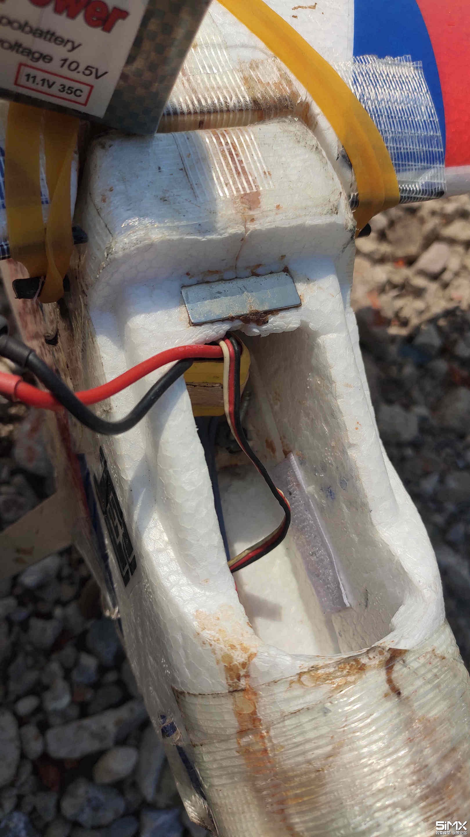

首先是机舱盖,虽然材质很厚,但是依然存在结合处比较脆弱的问题,一边是拿两块磁铁固定,另外一边则是突出的泡沫块定位,这样的设计只适合平常飞,要是飞特技或者速度很快的话,肯定会掉下来,要不就是下边的磁铁脱落,要不就是突出的泡沫块断裂,我两种情况刚好都遇到过。

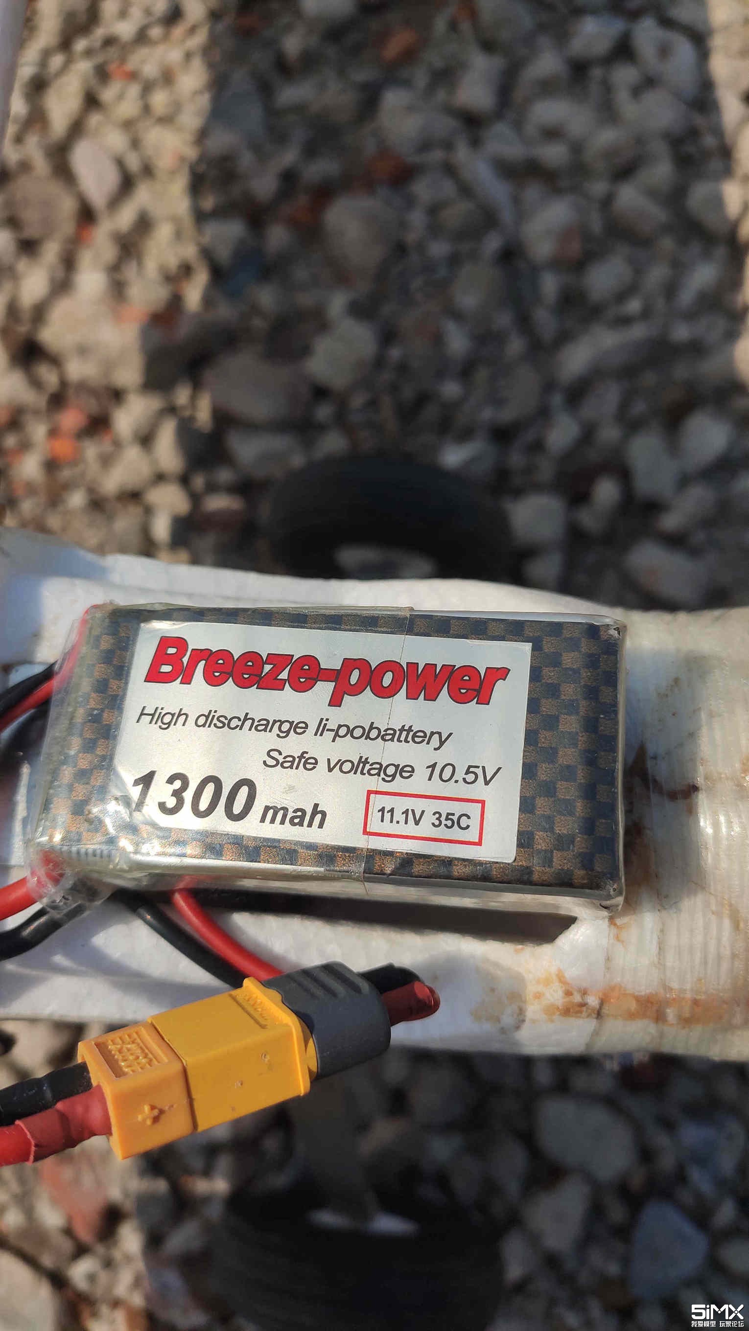

然后就是拉力线的问题,要配平机头只能放大电池,可惜电池舱内部的容积这么小,放个3S 1500的电池都非常勉强,而且只能竖着放(所以魔术贴都是竖着贴的),要是换更大的电池,基本上就要破坏机身材质才能扩展容积了。
最为关键的是,无法靠松紧带固定电池,而是只能采用魔术贴,这样的做法也不适合飞特技,毕竟电池无法牢固固定,动作大了只会让电池掉落,我就遇到过一回,刚好又遇到机舱盖松动,所以电池从舱内脱落,飞机失去重心,活生生将飞机从空中拽落下来。所以我说用不着用好电装飞高难度,因为容易掉落电池,损失就更大了。

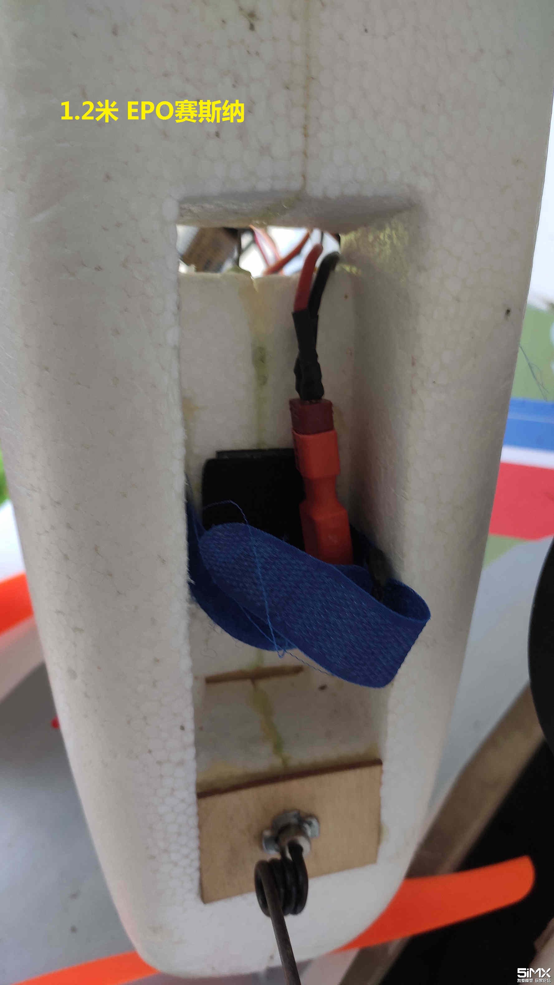

我们再看看120元赛斯纳的电池舱是怎么样的吧,首先位于机身下方天然重心就低,而且容积足够放置3S 2600的电池(再大的电池就不能保证了),而且还有魔术贴+松紧带双重保险,至少不会遇到电池空中掉落的情况。当然赛斯纳也不是完美的,头轻容易失速,主要就是放2600的电池或者加配重,基本能缓解一定的头轻,当然起落架也是有问题的,最好是换成减震双轮结构。(顺便说一下,我的赛斯纳是18年就买了,当时还是T插,这么多年起降次数只会比魔鬼王更多,但是突发情况比魔鬼王少,机身也非常坚固,基本上看不到明显损伤。)
