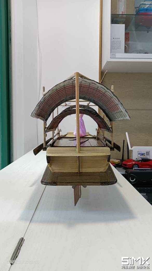

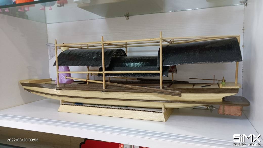

西江渔艇(1:10长65厘米宽15厘米)

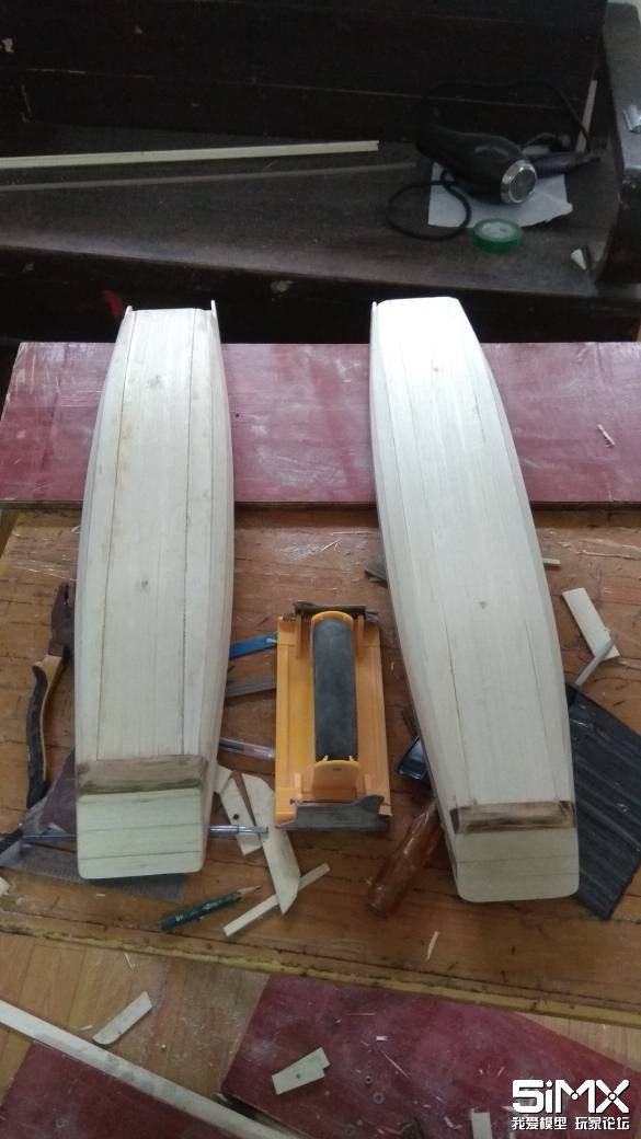

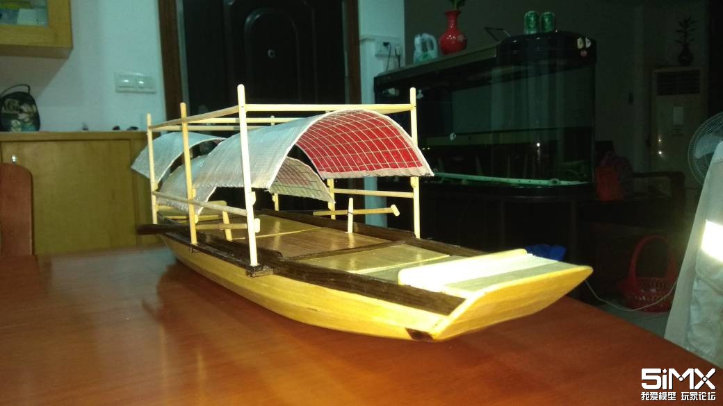

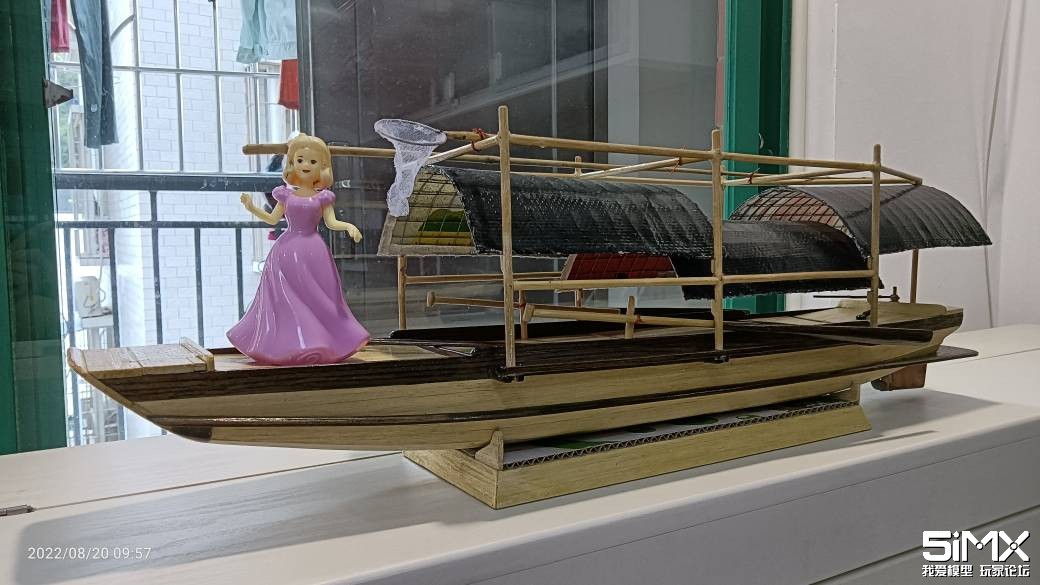

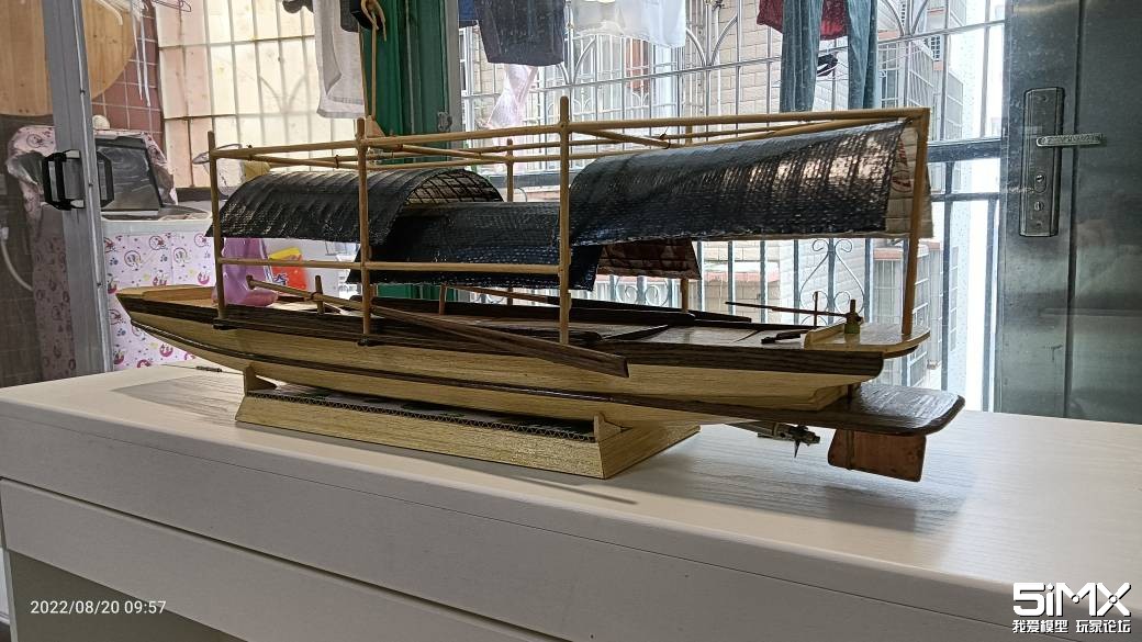

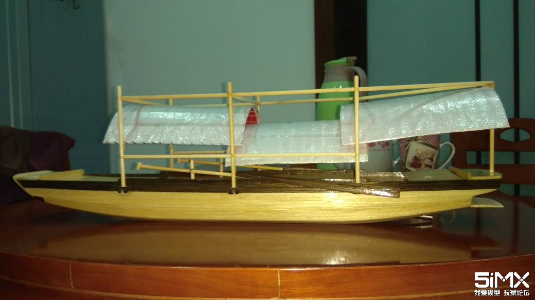

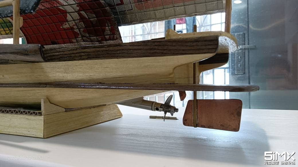

做得工整漂亮!请问用的是什么板材?厚度是多少?

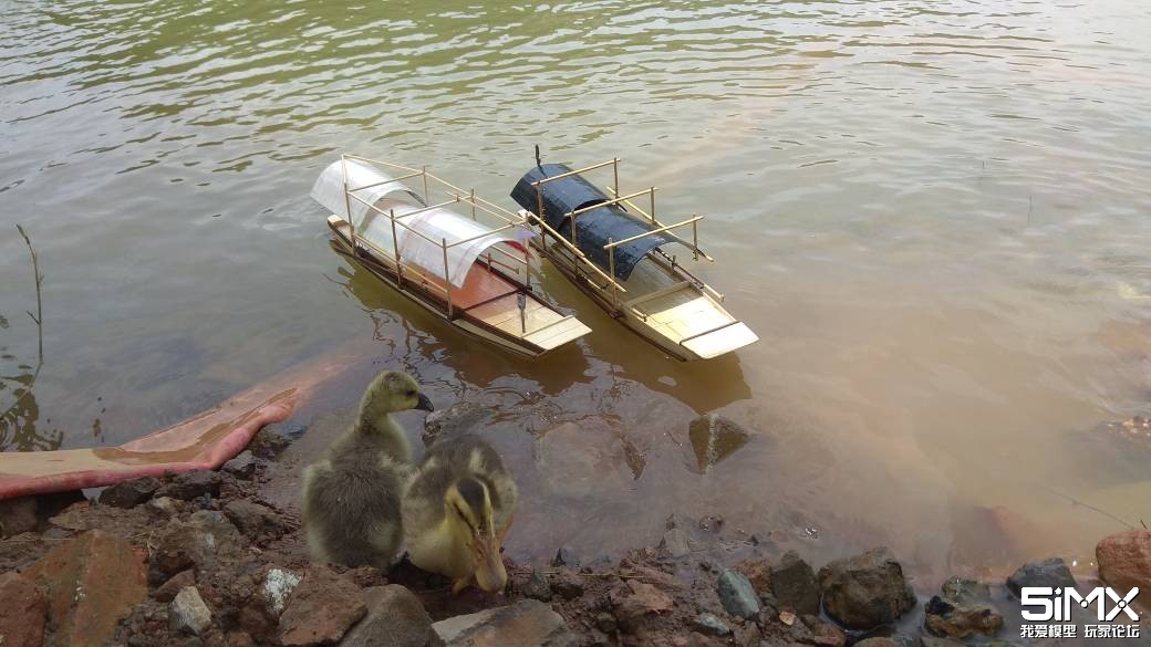

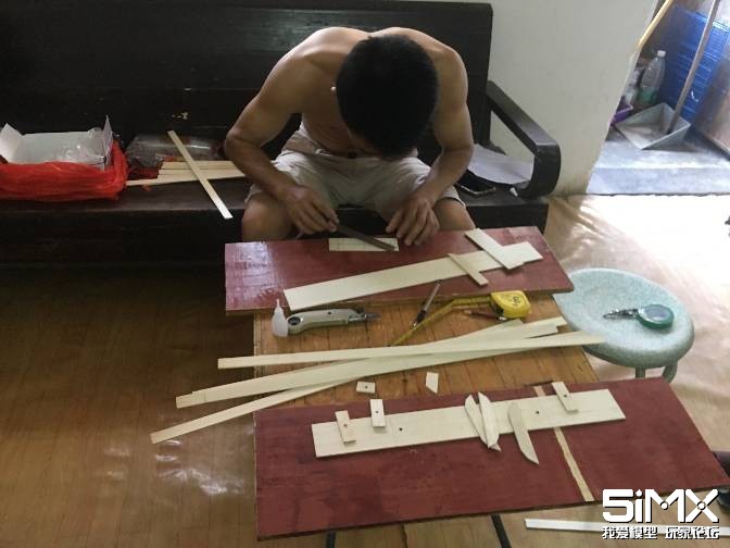

这小哥也是拼了,赤膊上阵!既然是手划摇橹船,何不直接用划桨做动力。
 楼主| 发表于 2022-8-20 11:20 | 显示全部楼层
我们这里现实的渔艇就是用单缸柴油机作动力出远门,到达目的地就用人力双桨划艇捕鱼
发表于 2022-8-20 15:48 | 显示全部楼层
赤膊上阵就差裤衩了

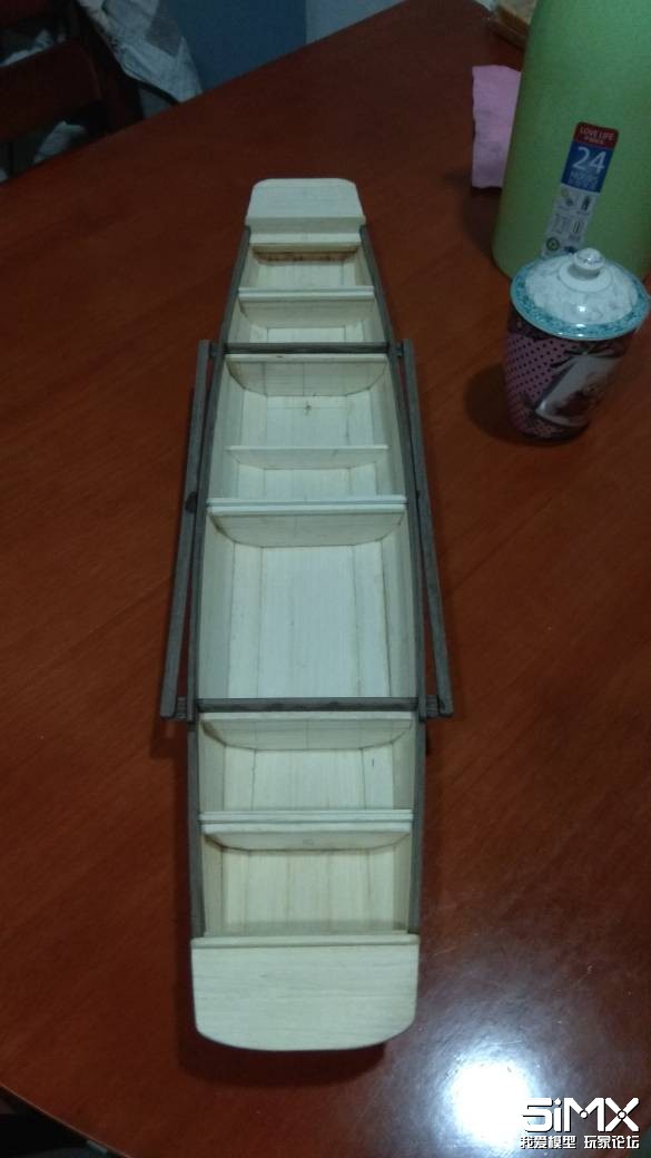

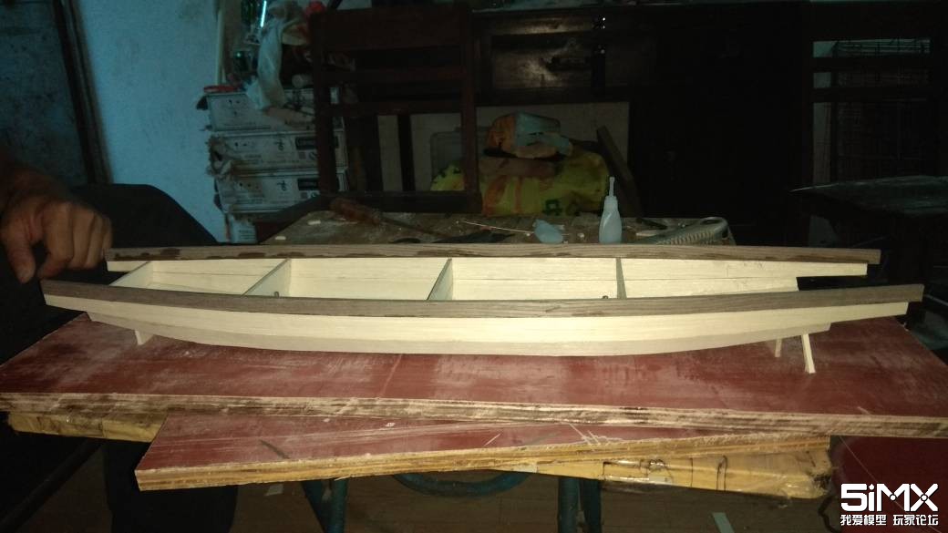

谢谢,全船是用3mm厚的实木装修板材
发表于 2022-8-21 08:08 | 显示全部楼层
小鸭子想上船 ,坐不下

发表于 2022-8-22 18:12 | 显示全部楼层
实木做的真不错啊!

天下皆白 发表于 2022-8-21 08:08
小鸭子想上船 ,坐不下
坐一只上去估计就差不多要翻了
 楼主| 发表于 2022-8-22 21:00 | 显示全部楼层
情定爱琴海 发表于 2022-8-22 18:12

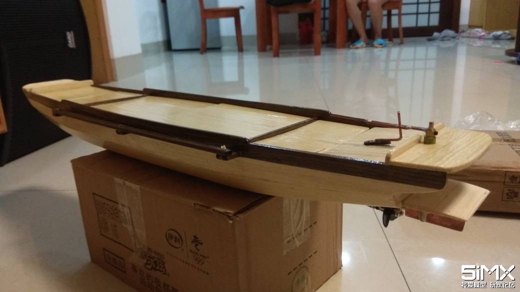

实木做的真不错啊!
实木还行挺结实的,船舱铺了玻璃布刷树脂加强,外面刷木器漆,主要是为了能看到原木的纹路

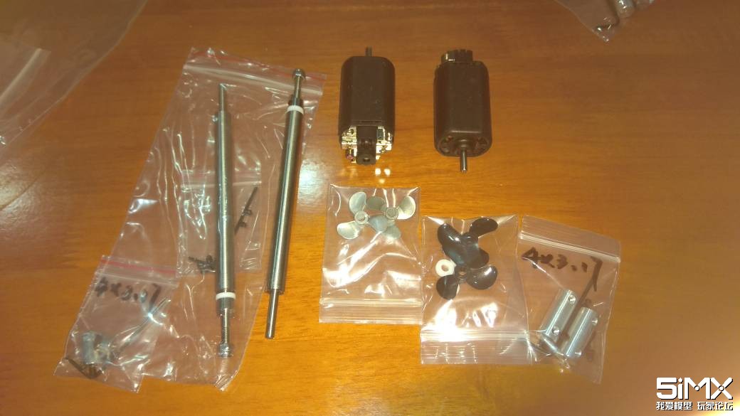

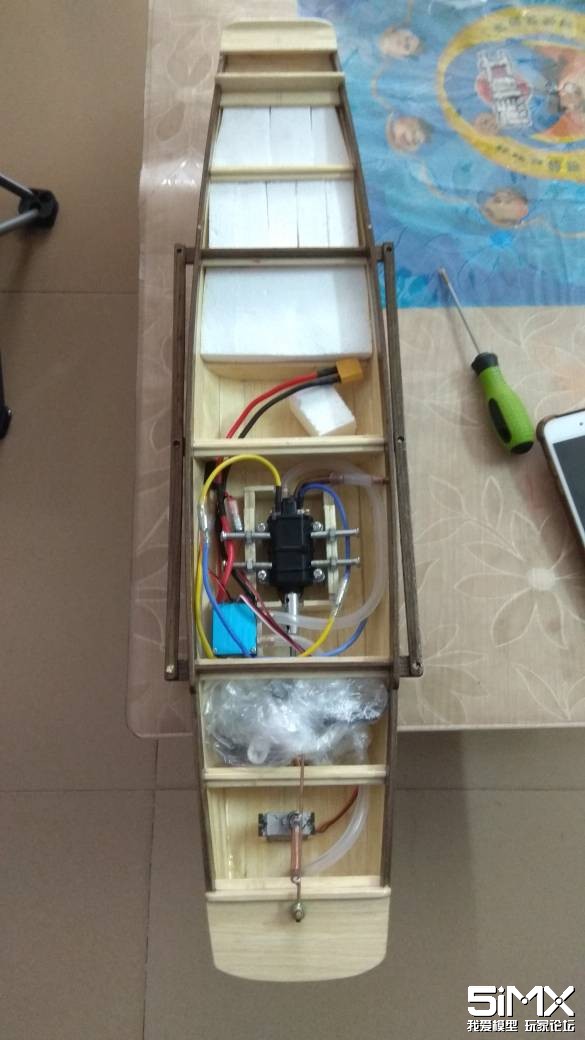

发表于 2022-9-7 01:15 | 显示全部楼层

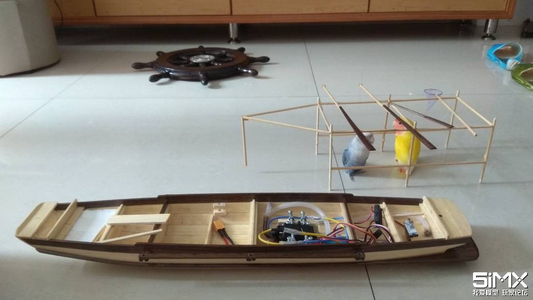

个人觉得没必要水冷,因为慢速船,电机不热的
