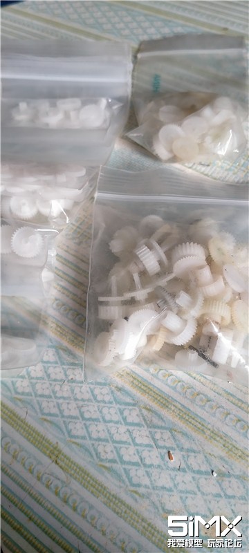

    不含更换了N多次在舵机齿轮,损坏了二十余个舵机 ,损坏的主要原因是 电机磨损短路,致使驱动也损坏了。
不知道大家的舵机损坏了多少?

的确是啊,我玩航模12年,也几十个坏舵机,检查结果大部分和楼主一样。
不过把电机整流子擦洗,或换或修驱动板,修好了一些,可以低价值的模型上凑合用。

基本上都是着陆不当打齿损坏。

  同感  故 舵机应尽量安装在机翼上表面为好
