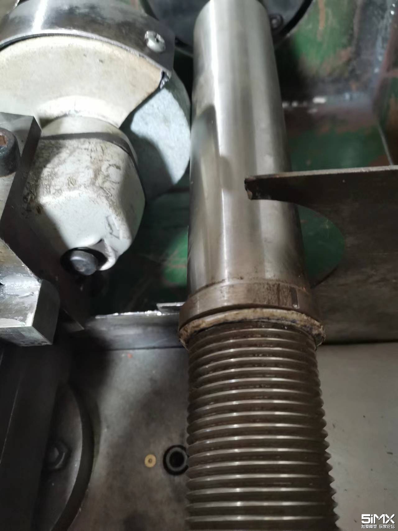

外圆磨偶尔用用,我试着加装角磨机磨外圆,看效果怎么样,现在还没完成,只是进行了一半,把现在搞的程度的照片发上来,看看大家有什么好的想法,探讨一下。
加装角磨机磨外圆是第一个车床扩展,第二个扩展加装直磨机磨内孔,目前正在给直磨机换轴承。有经验的模友多多指点。
下图是固定角磨机:
下图是进展程度:
还没完工,角磨机罩子得改造一下!

我是通切屑液,下面做了集液槽,很费劲!今天改造了砂轮罩子!
因为使用100x20x20的砂轮,所以加宽了罩子!

角磨机好改,做两个卡砂轮的卡挡,做固定角磨的架子,但垂直度一定要保证,中心高一定要找准,角磨用过的一定要换轴承。I我认为难的就是做集液盘,有时脑子都拐不过弯来,现在继续修整!
 楼主| 发表于 2022-11-20 14:49 | 显示全部楼层
集液槽基本就这样了!
最大磨屑外径90mm。
下一步做切削液管路!是做简易的还是加泵?还在犹豫!做正规的话,水泵有现成的,还得做回收箱,加几道过滤,挺麻烦!

最后决定做个简易的切削液循环,手动!在集液盘下面做三道过滤,从高水位到低水位沉淀,最后用40目网过一下。

我做了盒子,沙粒和钢粒不可能整到盒子外面,只是修正砂轮时,如果使用修整架,可能整到床面上,如果砂轮修整器夹装到卡盘上,我就可以通切削液修整,,可杜绝沙粒落到床面上。
如果角磨机磨出来的零件不理想,我就再做一个轴承架,轴承采用稀油润滑,砂轮直径增加到125mm,驱动还是采用角磨机,我的角磨机可以调速,功率700W。
