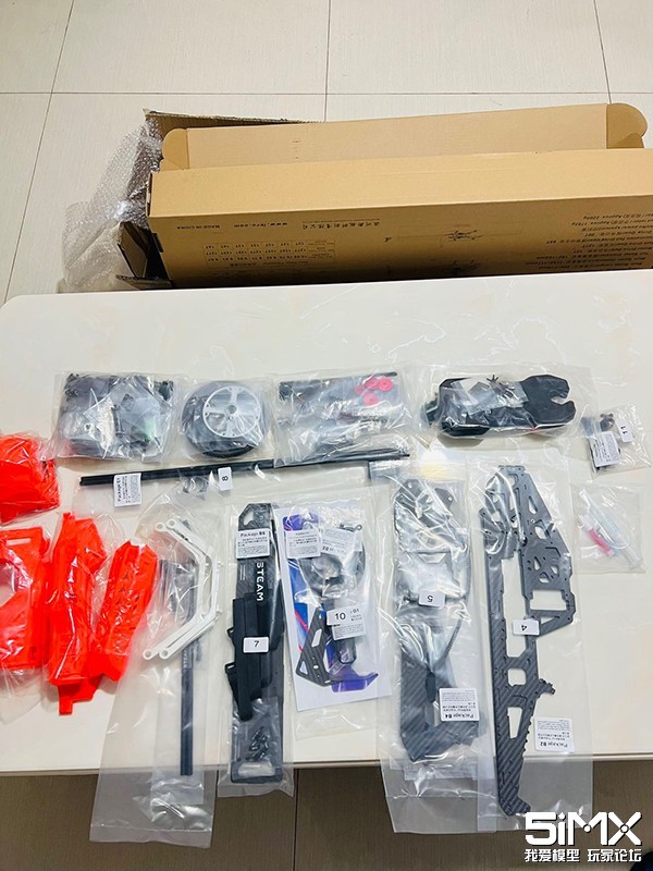

全部的配件。
开始装机,发现还赠有螺丝胶和润滑脂

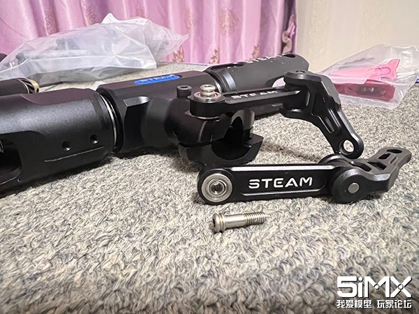

主旋翼摇臂,31mm和33mm两种飞行风格可选
旋翼头装好后两边桨夹阻尼都一致,精度非常棒,这个大桨夹垫片真的太好用了,而且对比其他品牌动辄上百的价格来说太香了。

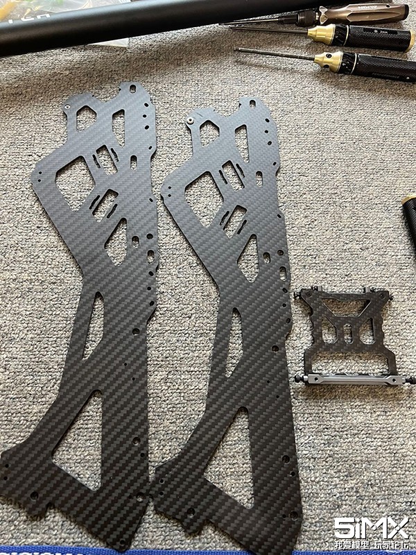

开始装机身,侧板上手很漂亮
电池导轨贴心的注明了朝向,说明书看不清楚的都写在了零件上,太方便了

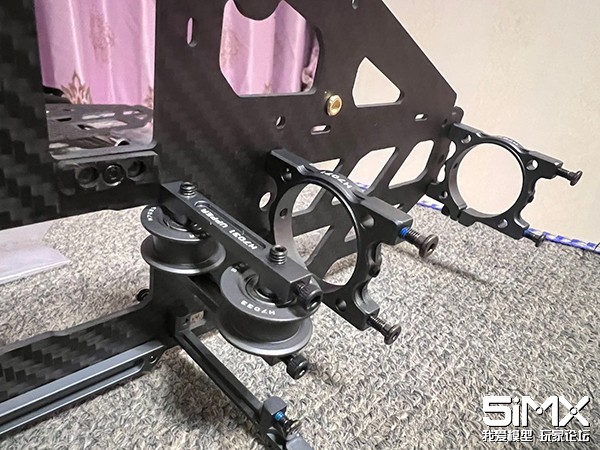

很简单,孔位都非常准,这个大铜套太漂亮了
轴承出厂都是打过油的,省去了一些麻烦,这个零件质感真的很好
很喜欢这个压带轮,丝滑,而且每个零件上都标注有编号,炸鸡更换零件直接淘宝搜编号就出来了,也不需要去翻说明书找编号
电机加强片,贴心的标注的有L和R更容易分清左和右

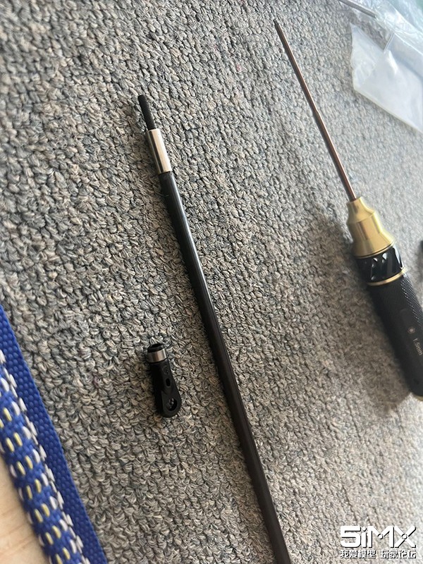

开始扭连杆,这个附赠小工具太好用了,380-700级别的球头扣都可以用

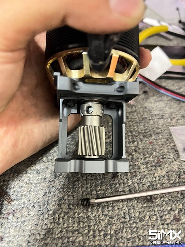

开始上电装,第一次见这里这么大一颗顶丝哈哈哈,一体的电机坐,调大齿盘间隙真的非常方便,一分钟就能搞定,多一秒都不用
