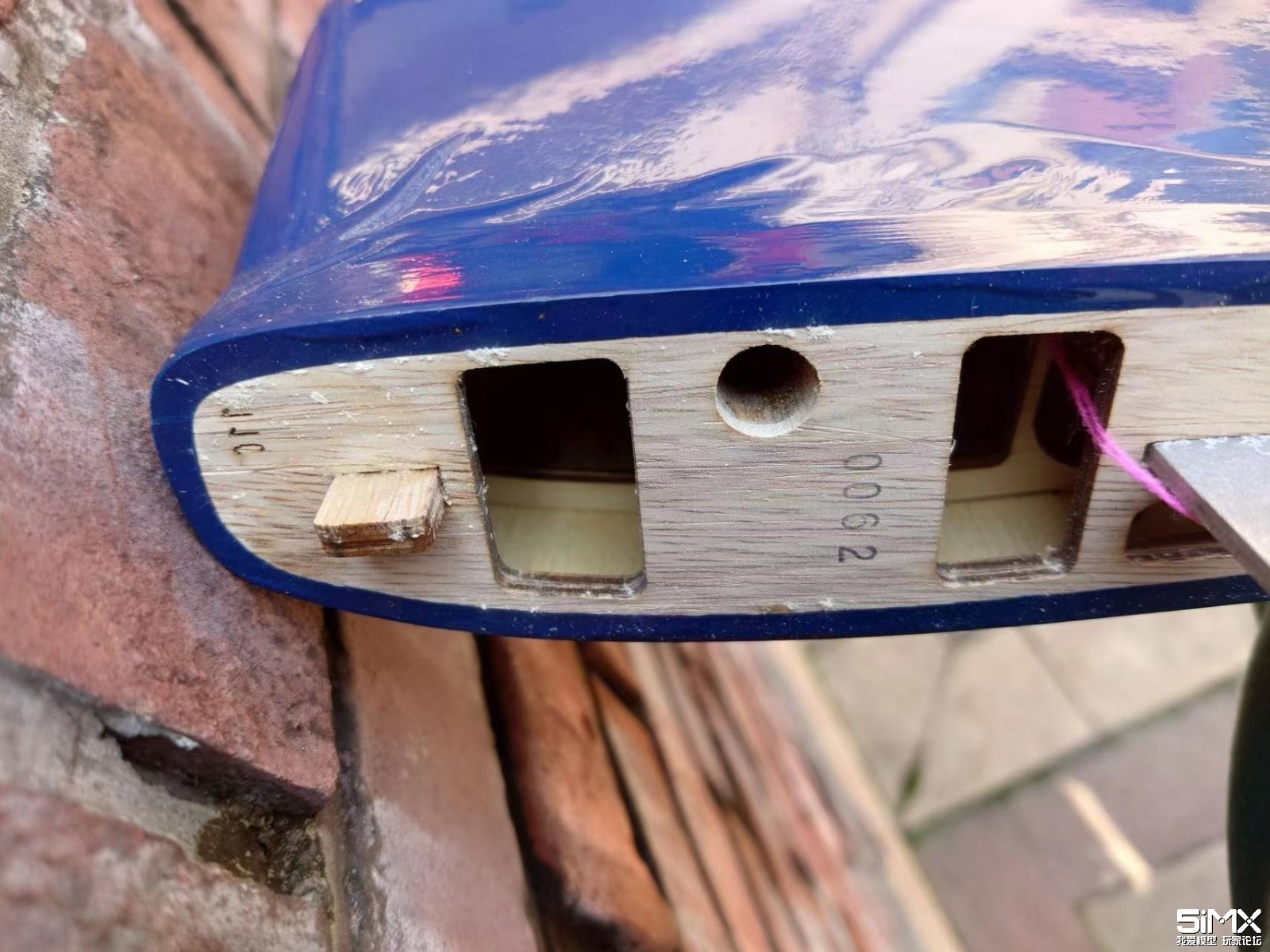

想买架轻木机,但是在南方放了有段时间,轻木上有些长白毛,这种情况会对飞机有什么影响吗,比如强度之类的?下面图片中白色的就是有些长毛

没有影响的,湿度大一点点

哦,谢谢。这个白毛能擦掉吗?

只要没有暴晒过都没有问题

个人觉得是发霉了哈,因为有回南天。

只要木头没有腐朽就照常飞,从照片看问题不大。南方都这样,有时候制作的时候手臂有汗,放久了都会发霉黑一片,如果担心轻度可以刷环氧玻纤不加强一下,不过你这个看上去没啥问题
