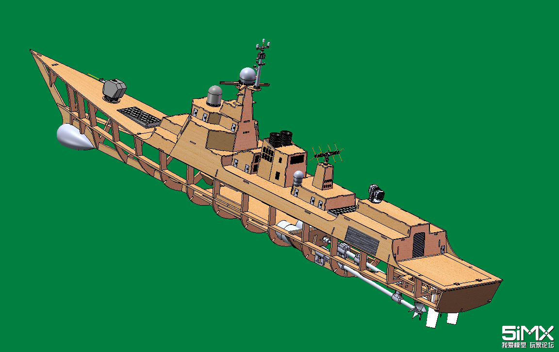

网上20的图纸来了一份。根据经验这玩意不能直接用。于是根据图纸进行实体化重组。
不追求老鸟的面面俱到,有那么各味就行。但是原图重组后的样子和实体有种说不清的违和感。最直观的就是上层建筑和船体不合比例。上层太肥,船体又太娇小。卖家说是120比例,但是本人觉得更像是100比例的改型上层配上150的船体。。。。。另外配合组装是很多小错误。于是花两周时间重新建模
肋骨用4mm,上层基本上是2mm。2mm的板打原料开始很可能变形,好像没法避免。如果还有下次,上层建筑用3mm

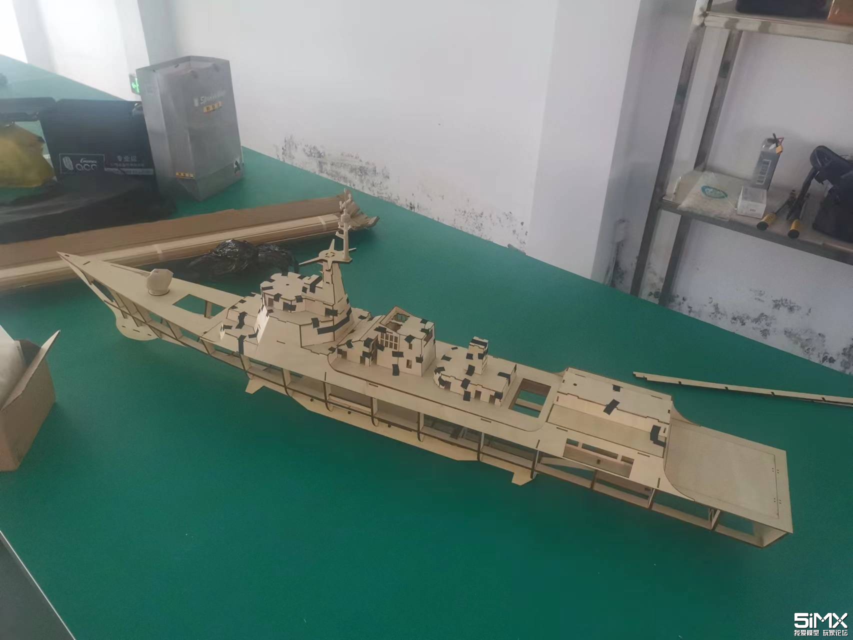

下料归来,全长1300mm,宽160mm,高400mm,整体比例差不多120。
双550电机直驱,35mm五叶桨。这个动力估计够呛,主要是扭力问题,如果能上个减速可能会比较好,但是这个版本暂时不考虑这个 微信图片_20230322150812.jpg
不得不承认,建模是个细活,拿着这个跟活的比确实不能说是向真,但是终于有那么个味。
