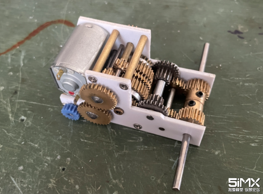

农机系列新成员,颜值真是大爱。原静态模型细节满满,分量也很沉,而且还带前大灯,到手后思考了很久并且在SolidWorks上反复验证后才动手静改动的,就怕毁了这么精美的模型,最终改完后外观几乎零损。
[media=x,500,375]【1:32芬特1165MT履带拖拉机静改动-哔哩哔哩】 https://b23.tv/VkeDq6k[/media]
自己设计制作的双流波箱
原车底盘空间非常有限,成品接收机放不进去,为了最大的保留原车外观细节,自己制作了微型接收机

双流波箱好东西,研究一下能不能搞一小批出来销售,造福广大模友
 楼主| 发表于 2023-4-6 17:15 | 只看该作者
这个波箱的核心行星组是我根据车内尺寸自己用车床加工的,非常费事,量产可能性不大,而且市面上有不少双流波箱卖的

我去,这个太厉害了,双流波箱设计很紧凑
发表于 2023-8-28 10:36 | 只看该作者
接收机用的是萝莉的吗?
 楼主| 发表于 2023-9-6 11:02 | 只看该作者
woainanjing 发表于 2023-8-28 10:36
接收机用的是萝莉的吗?
自制的萝莉6通接收
