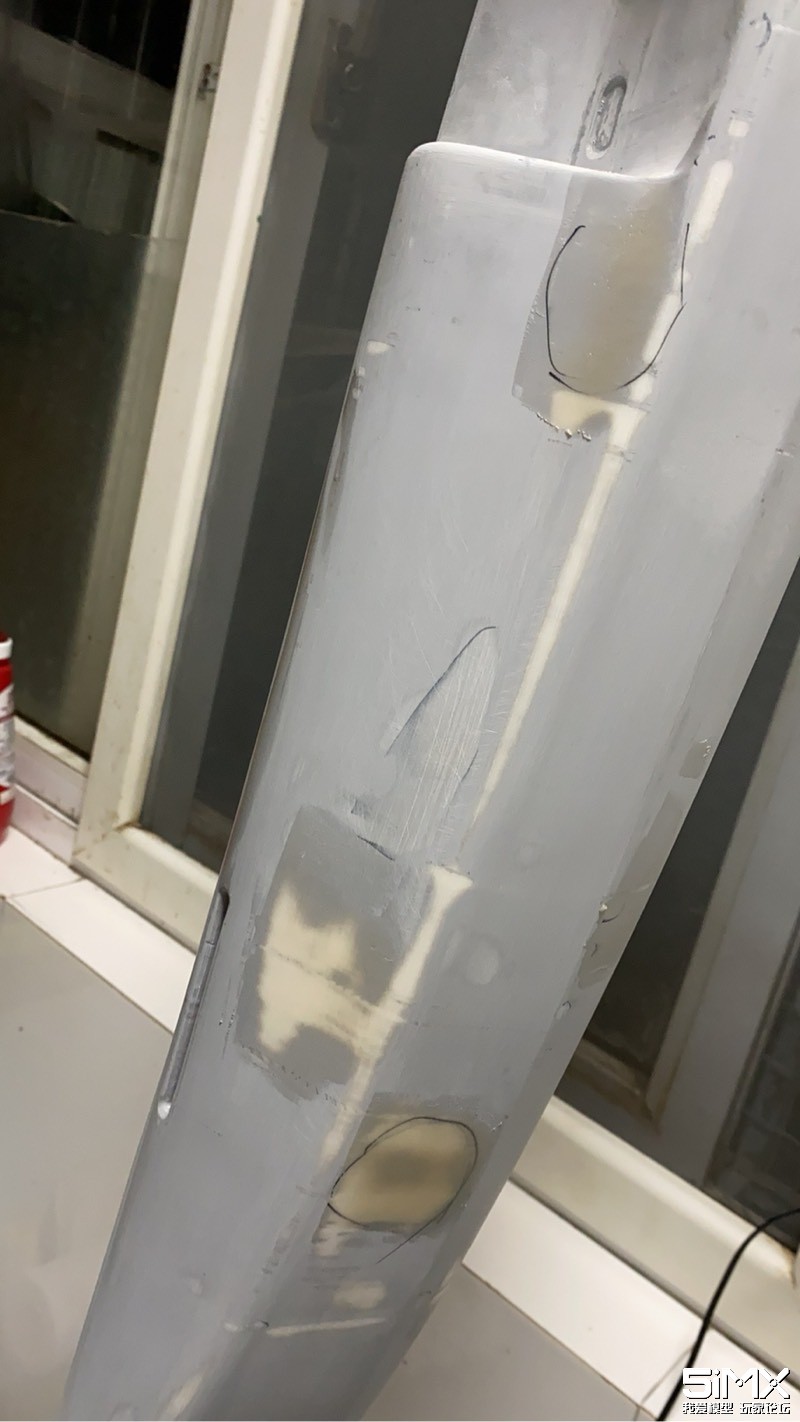

 楼主| 发表于 2023-4-10 09:52 | 显示全部楼层

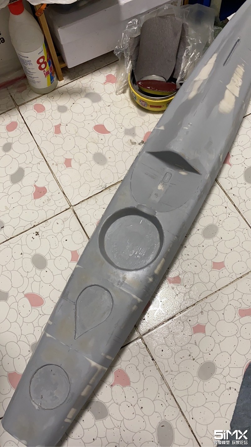

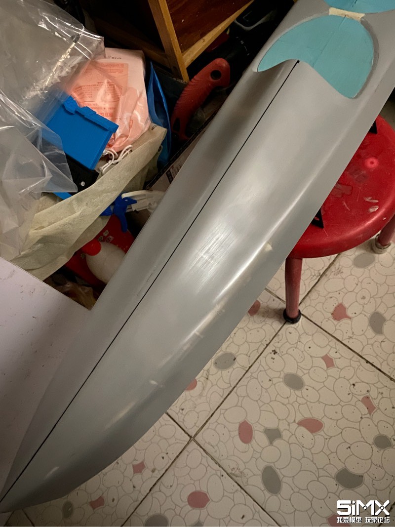

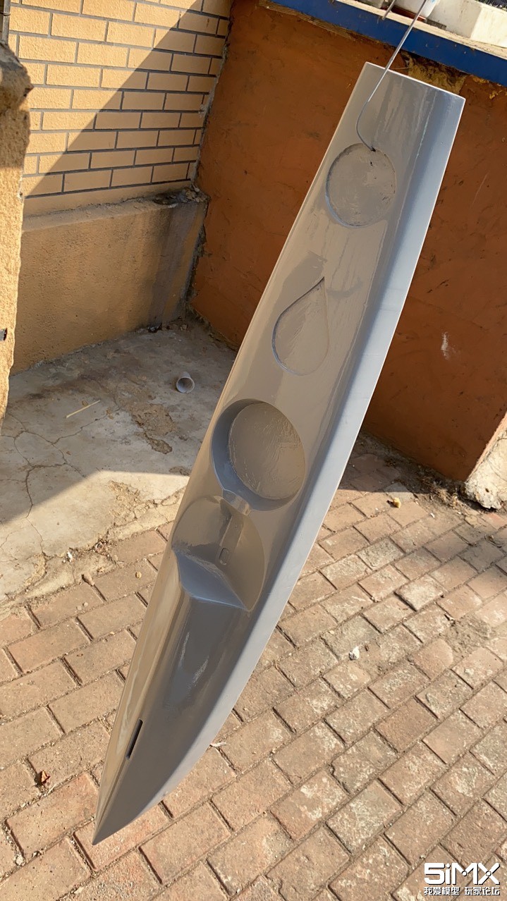

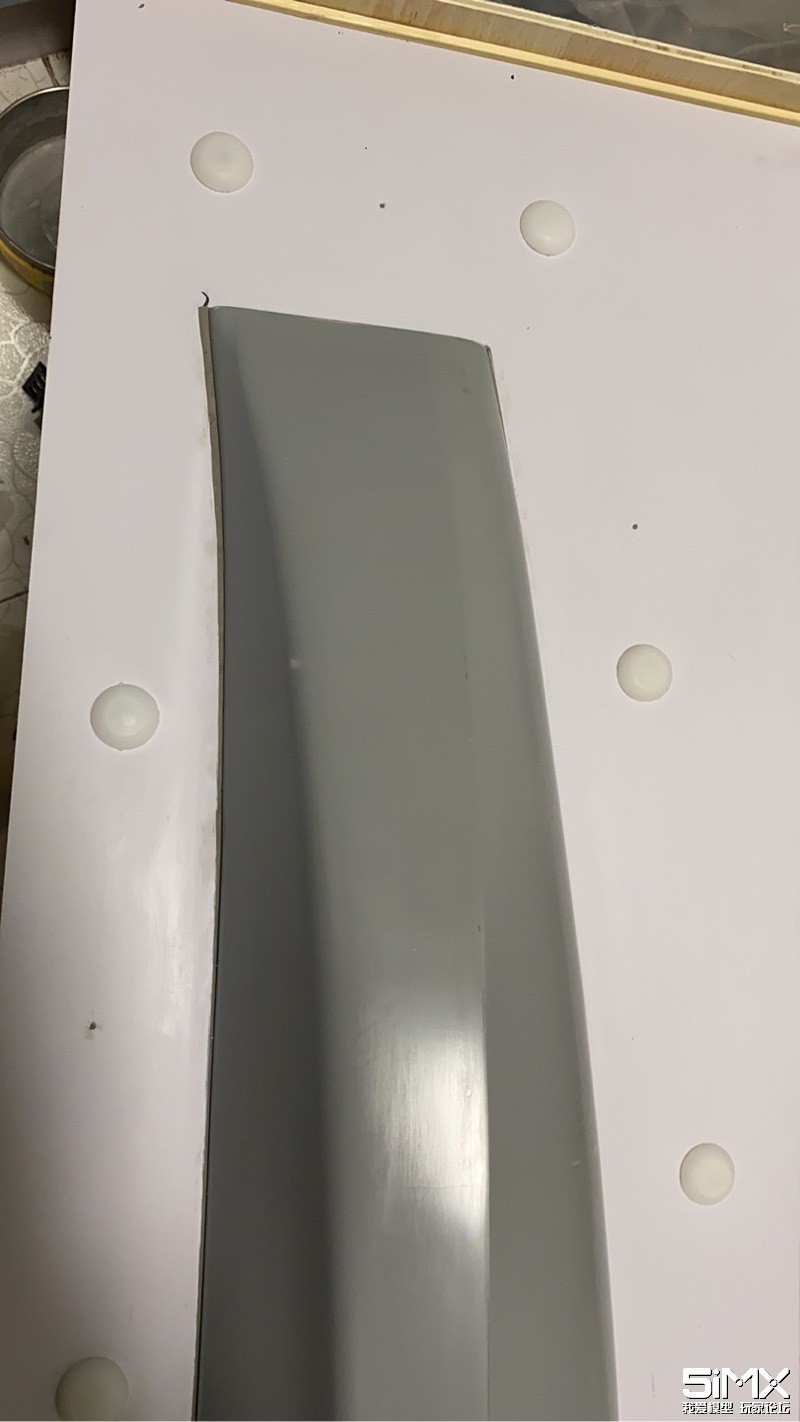

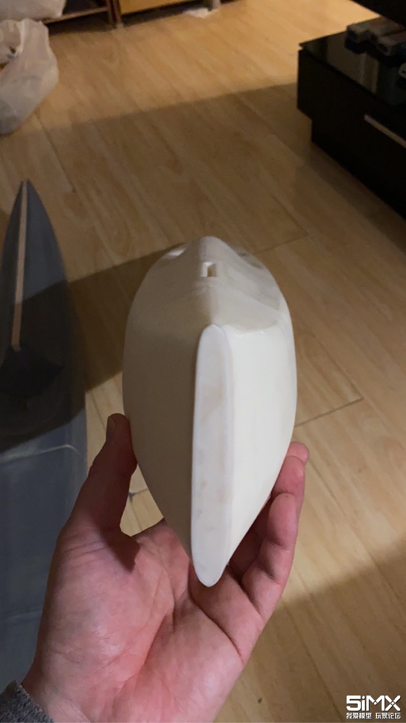

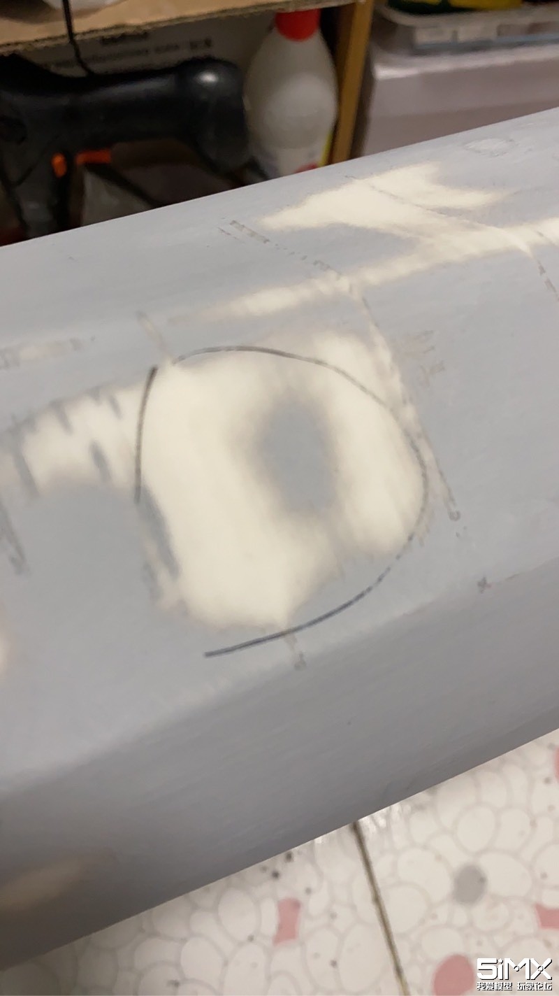

下面是制作过程,首先是处理阳模,因为不是按照阳模标准打印船体偏软,内部打发泡剂进行固化加强
 楼主| 发表于 2023-4-10 09:55 | 显示全部楼层

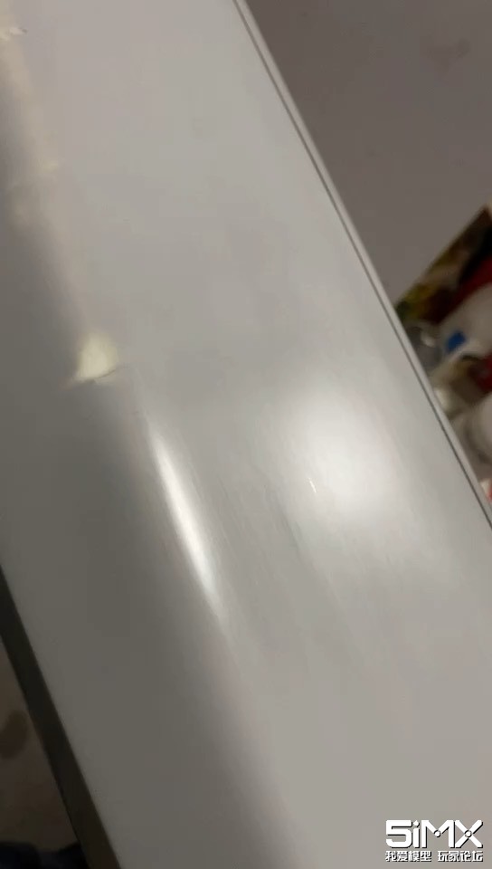

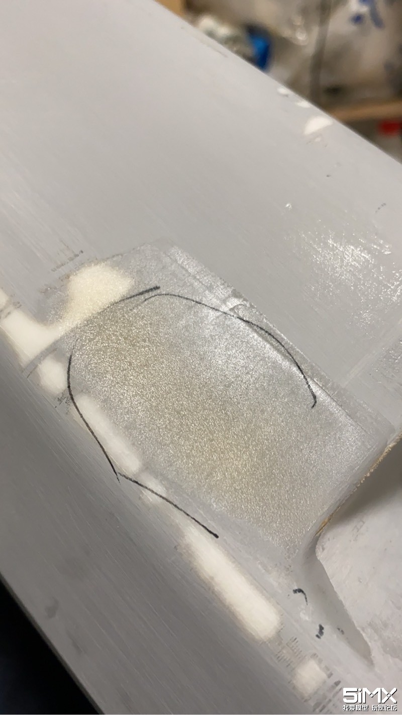

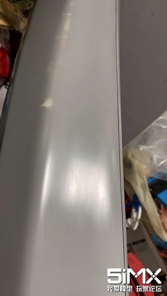

2k环氧底漆分多次喷涂然后水磨去除打印船体细纹
 楼主| 发表于 2023-4-10 09:59 | 显示全部楼层

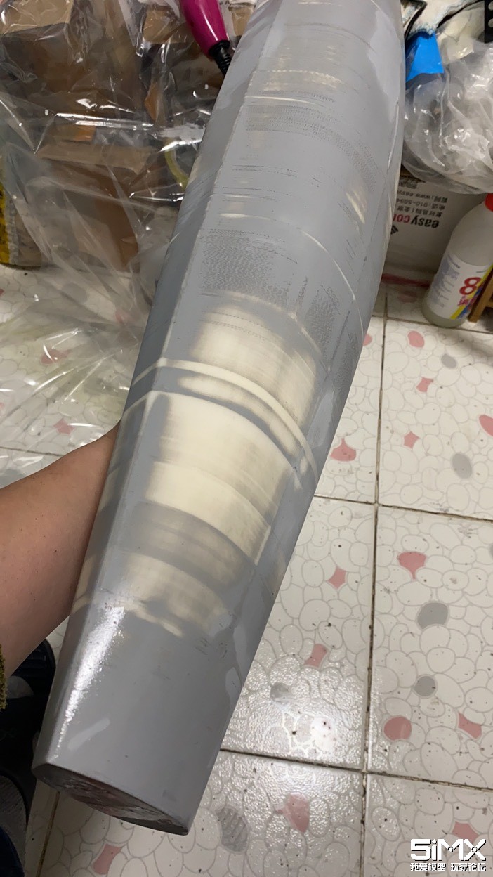

 楼主| 发表于 2023-4-10 10:08 | 显示全部楼层
150-2000号砂纸水磨结束

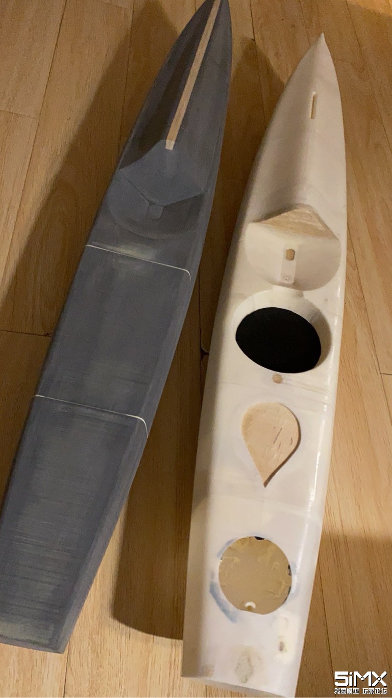

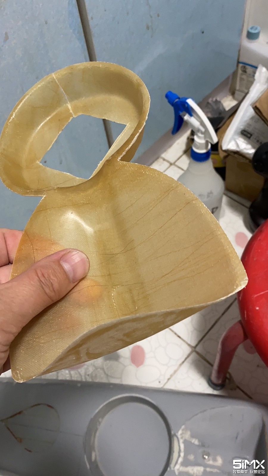

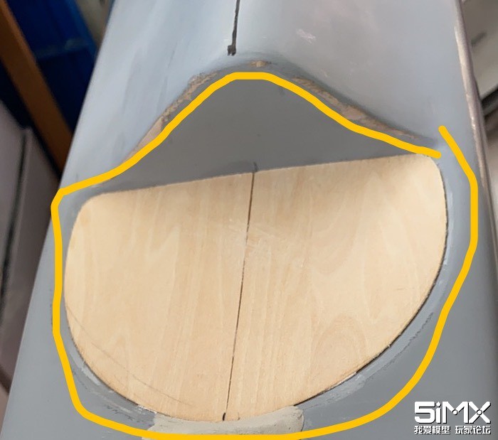

桅杆座下沉部分及舱盖封闭方便脱模,稍后单独制作一片模具

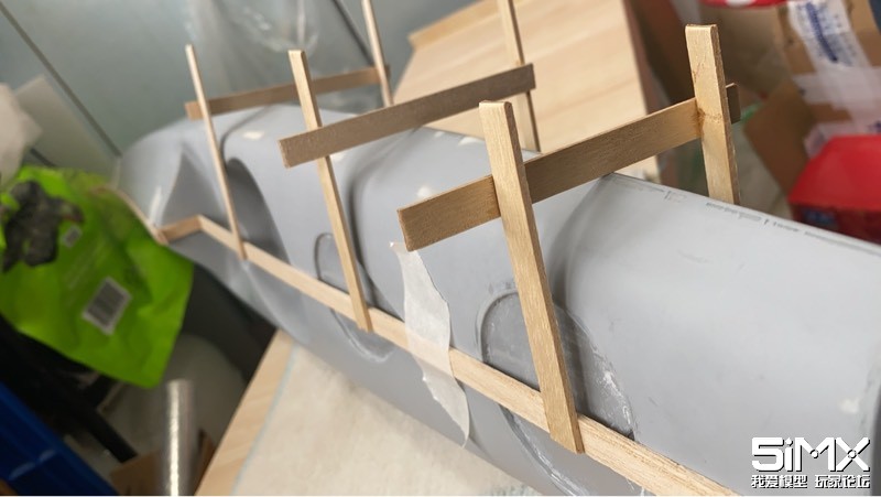

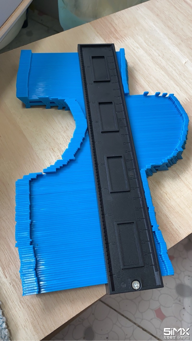

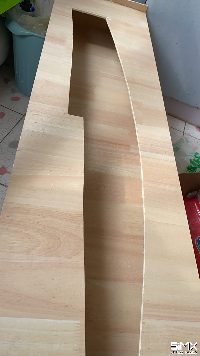

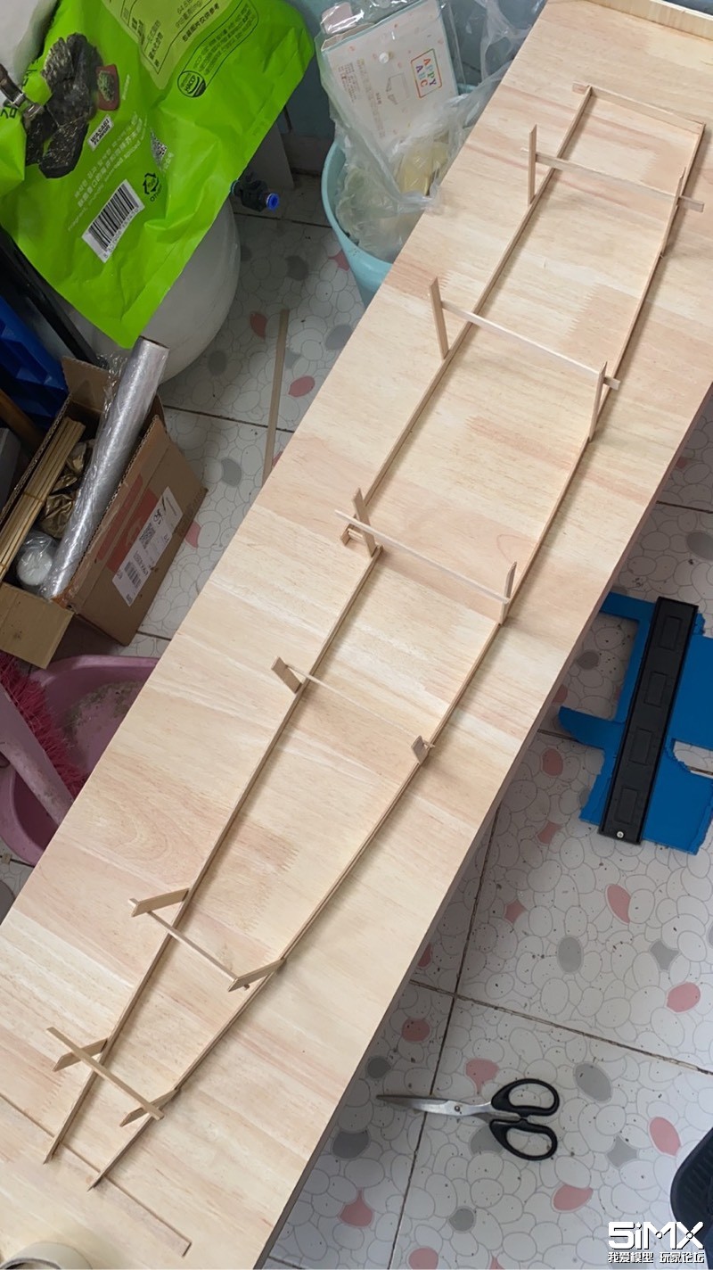

桐木条取形后,制作分模板及固定座
 楼主| 发表于 2023-4-10 10:15 | 显示全部楼层

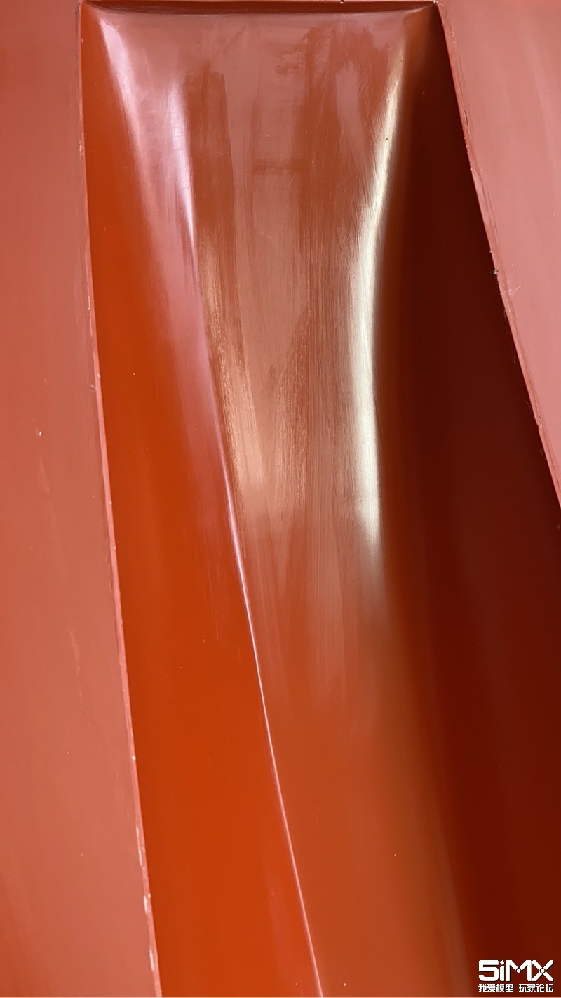

 楼主| 发表于 2023-4-10 10:18 | 显示全部楼层

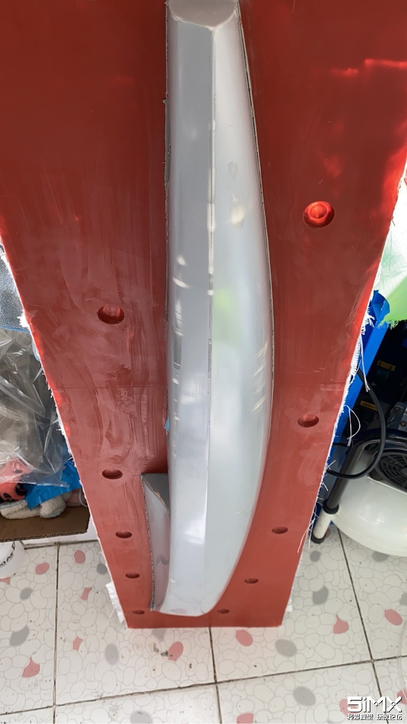

化学脱模剂打底,脱模蜡辅助加持,缝隙油泥填补
 楼主| 发表于 2023-4-10 10:21 | 显示全部楼层
定位卡口就位

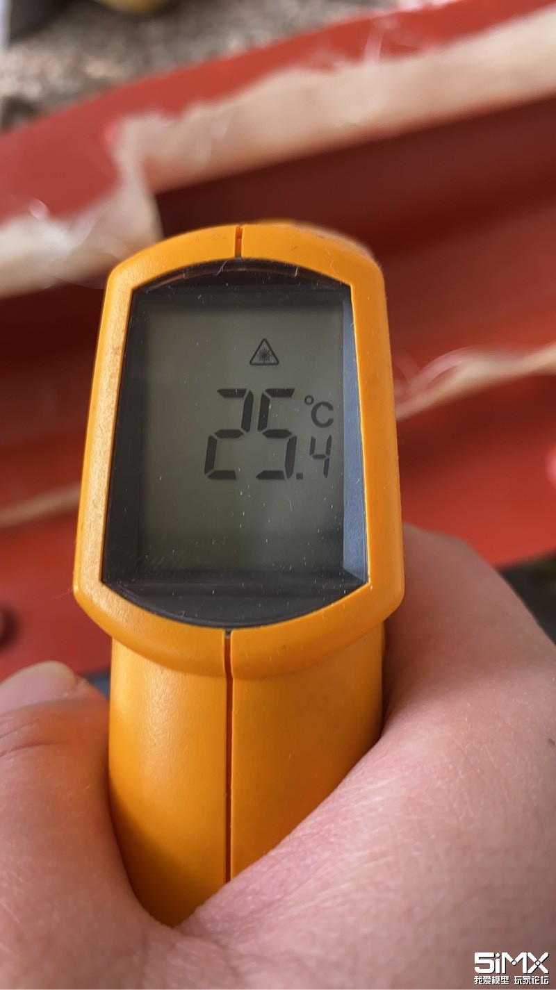

 楼主| 发表于 2023-4-10 10:23 | 显示全部楼层

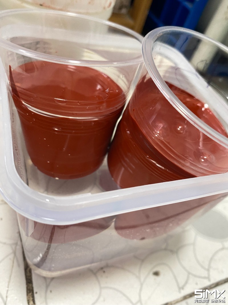

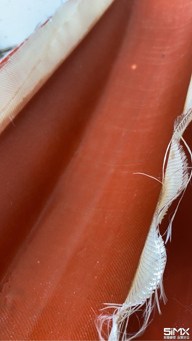

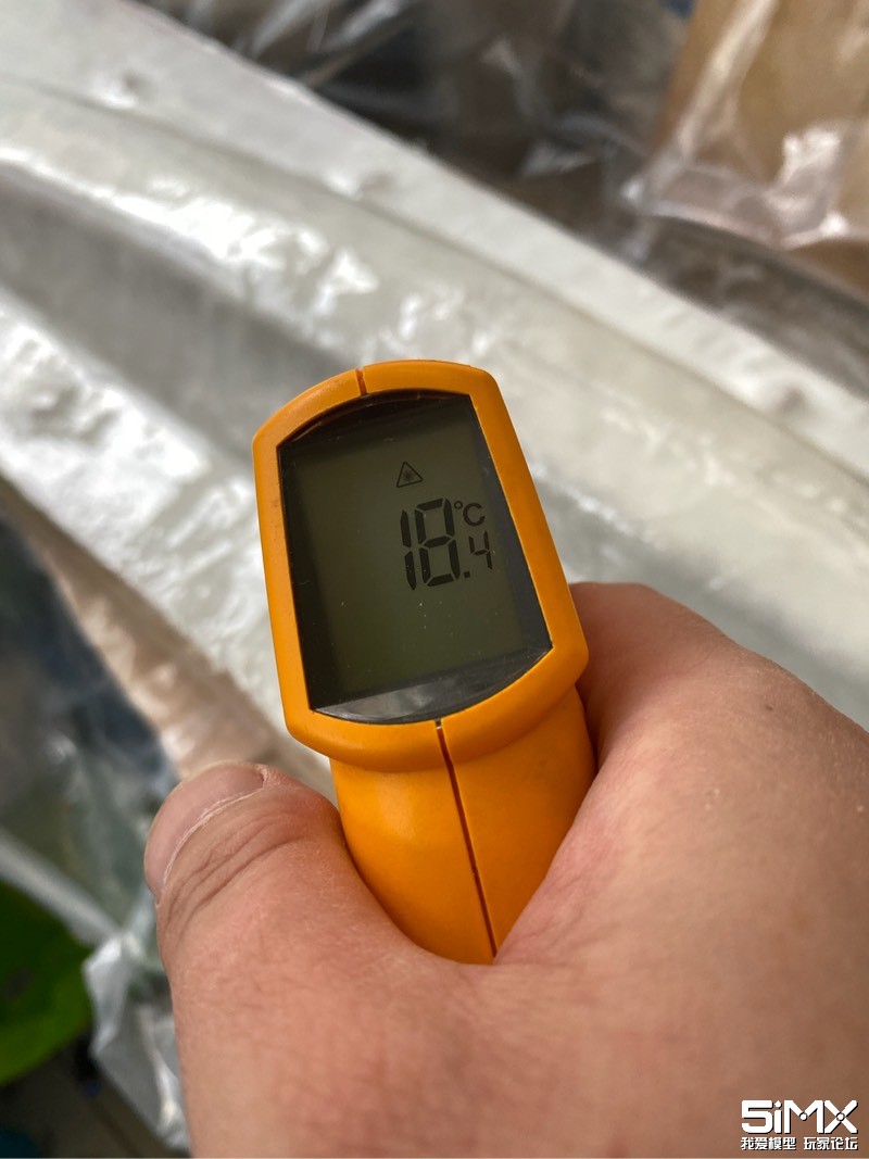

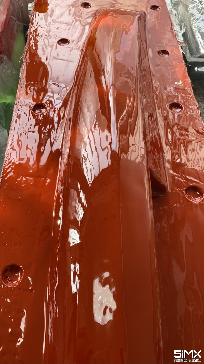

环氧胶衣,温度低温水加热。
 楼主| 发表于 2023-4-10 10:25 | 显示全部楼层

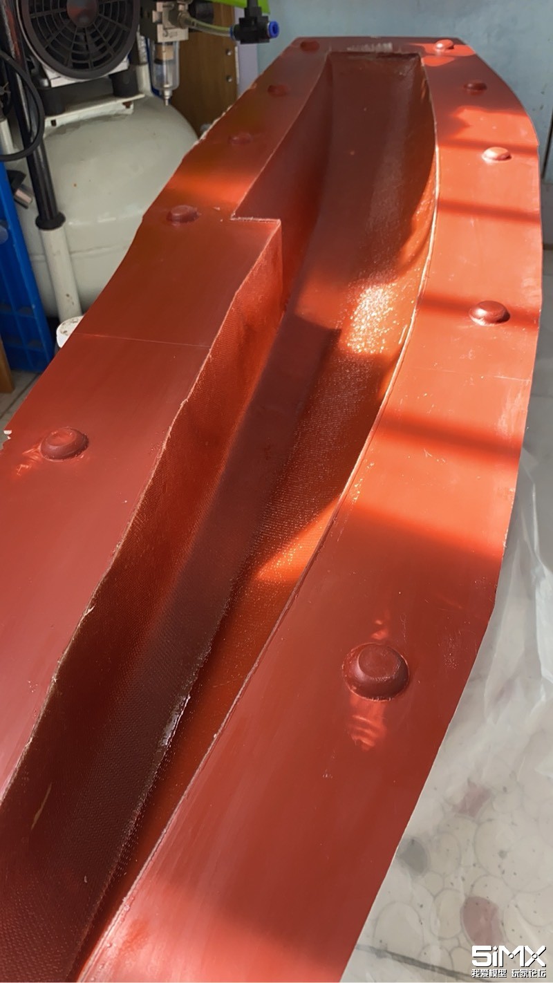

固化后制作另一半
 楼主| 发表于 2023-4-10 10:28 | 显示全部楼层
脱模后模具裁边,静置一周

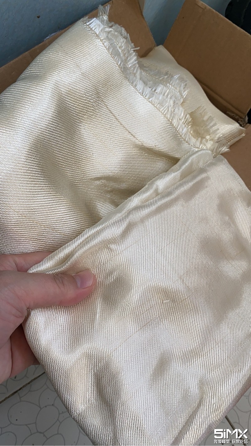

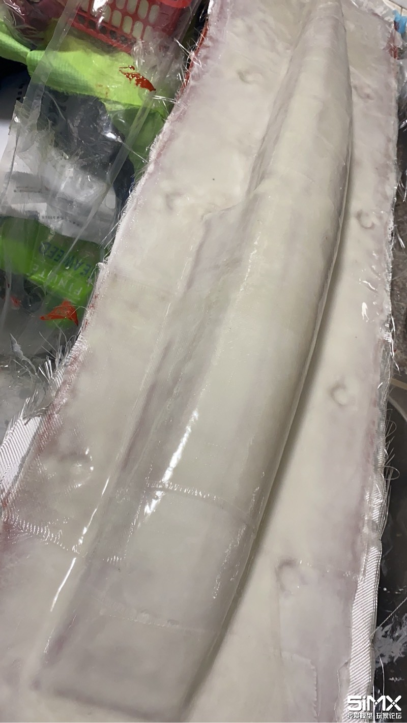

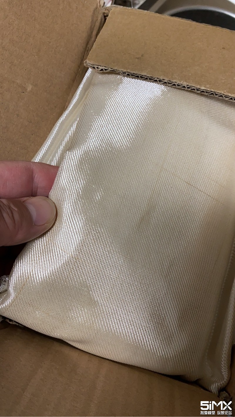

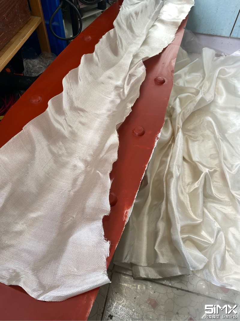

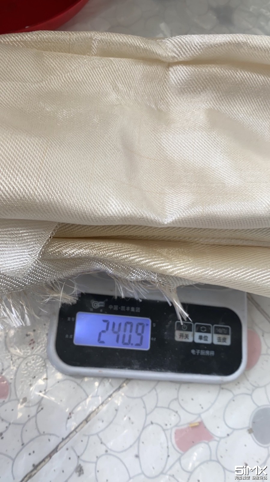

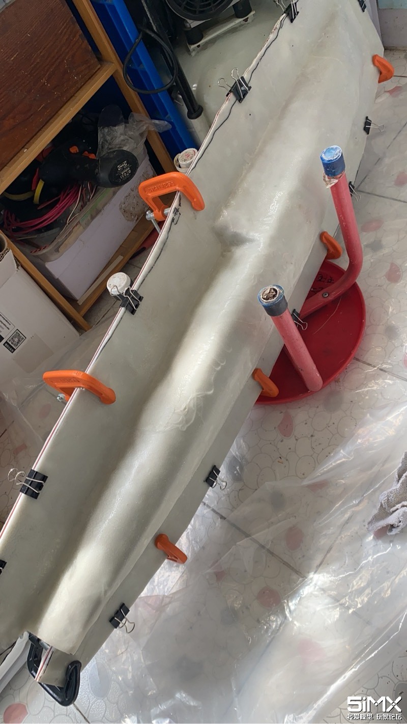

裁剪玻纤布称重计算环氧树脂使用量

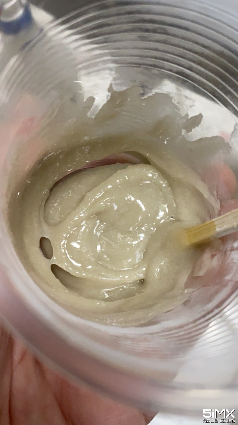

 楼主| 发表于 2023-4-10 10:34 | 显示全部楼层
搅拌均匀,倒杯。开始手糊

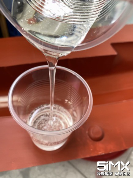

 楼主| 发表于 2023-4-10 10:35 | 显示全部楼层
低粘度环氧树脂

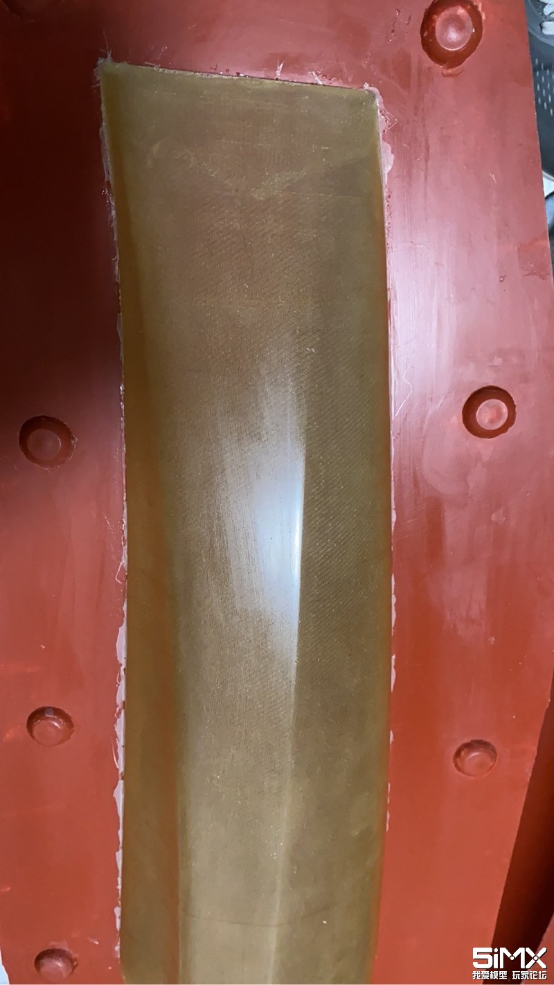

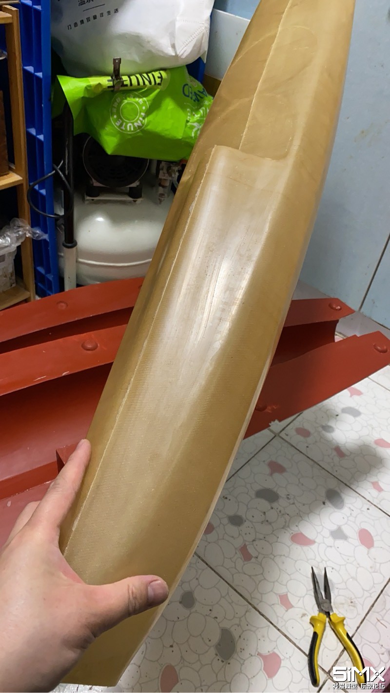

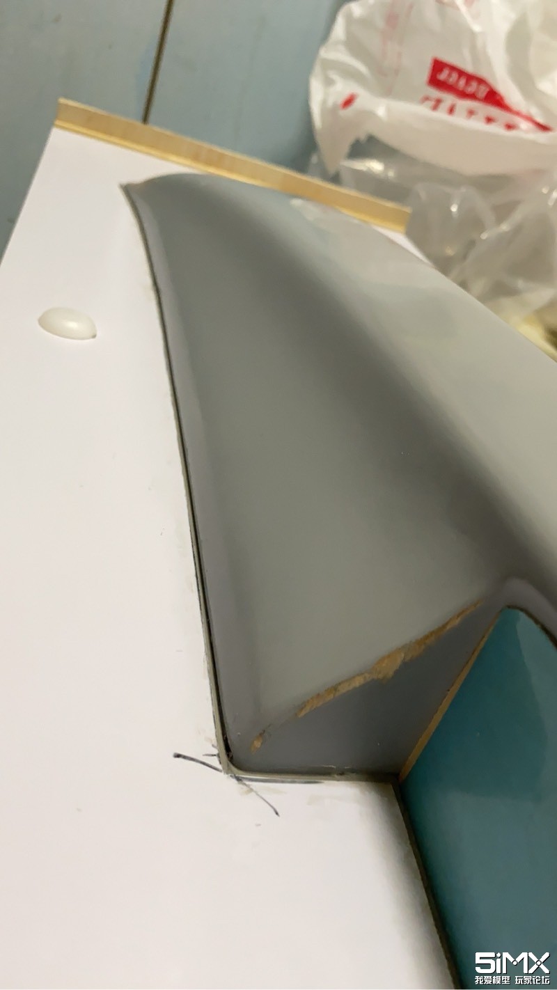

 楼主| 发表于 2023-4-10 10:38 | 显示全部楼层

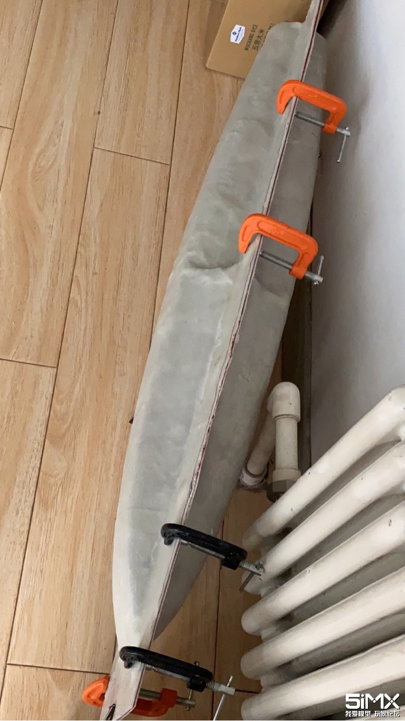

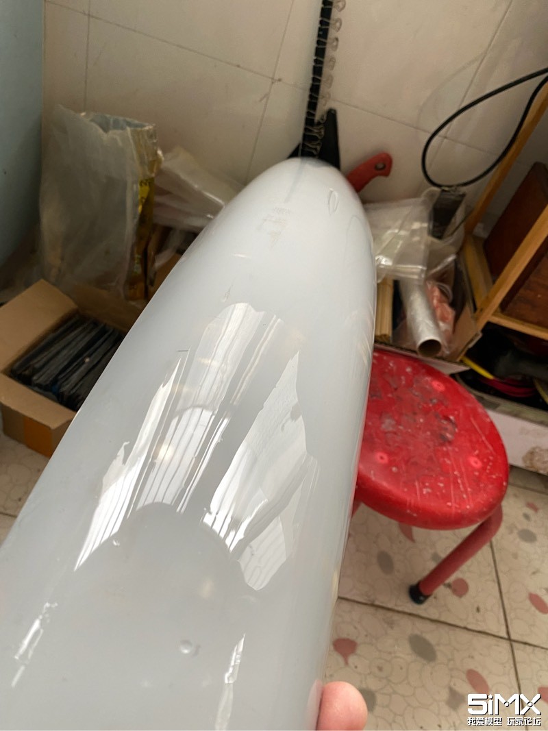

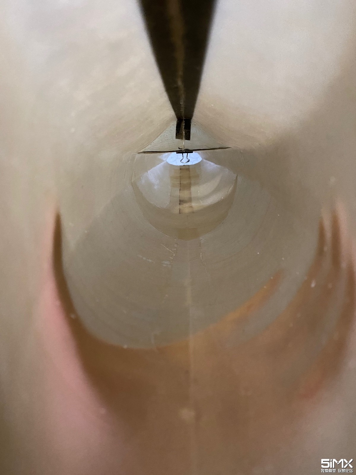

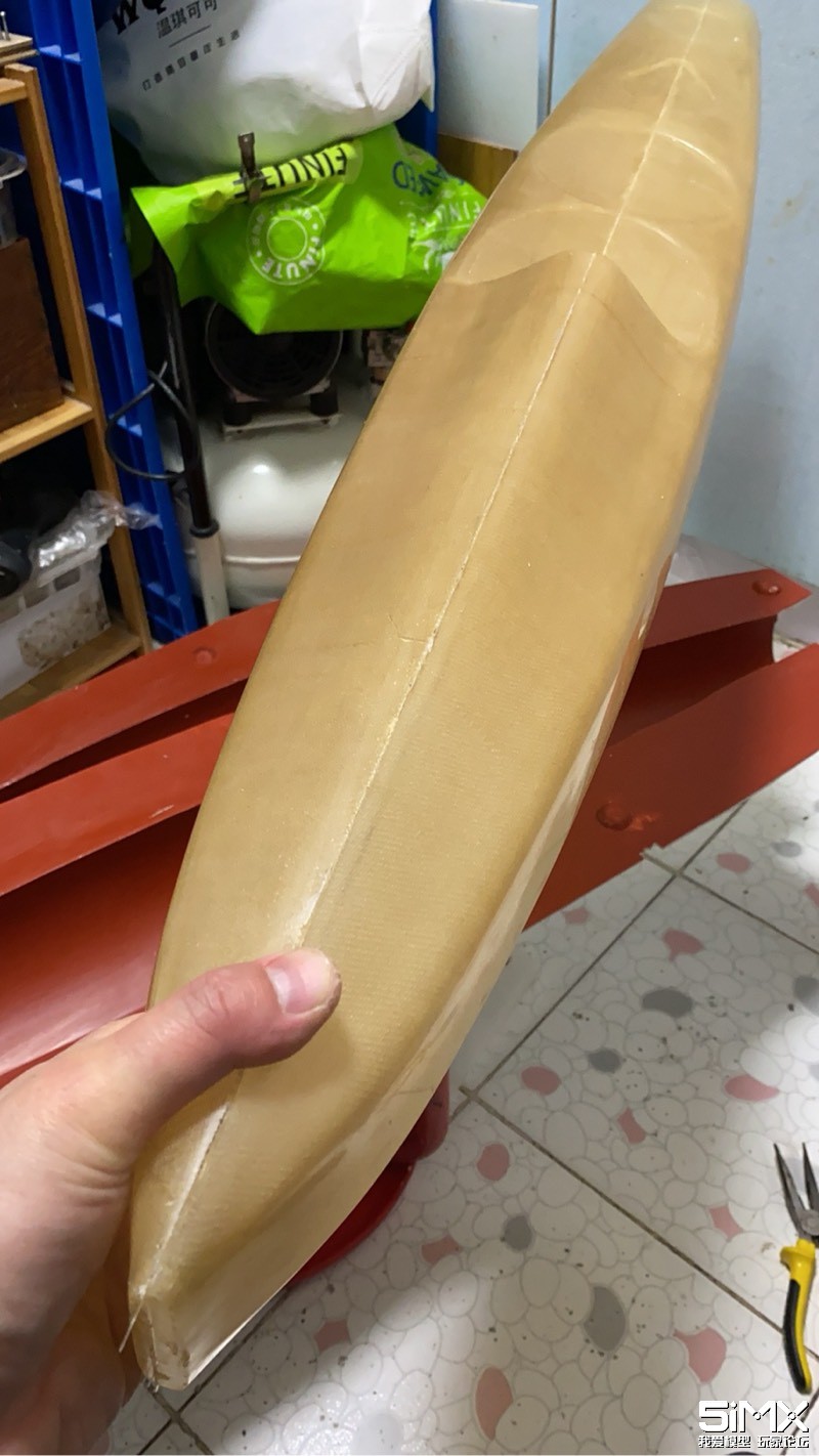

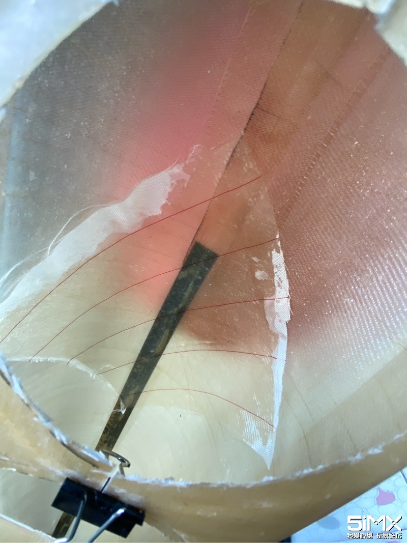

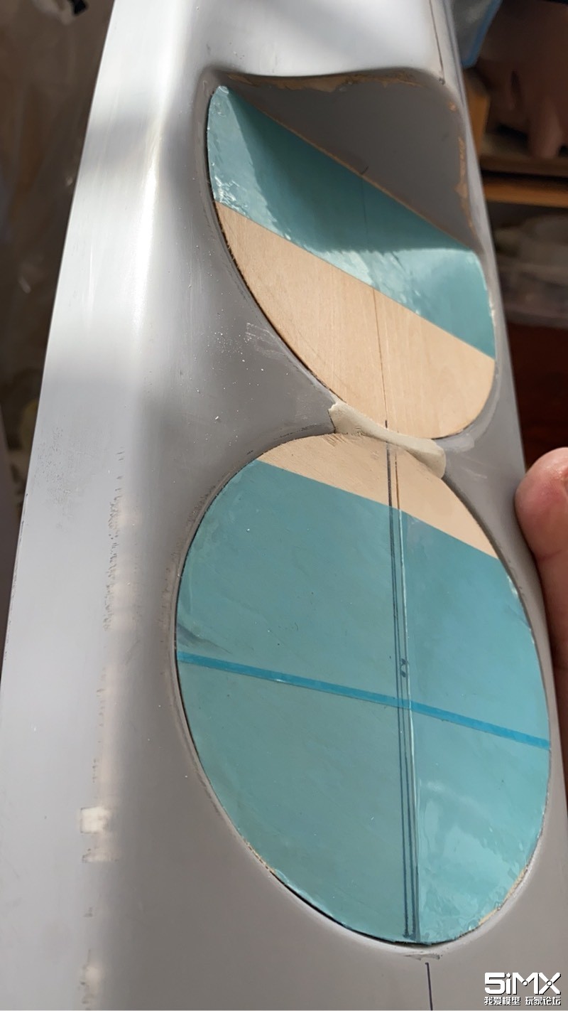

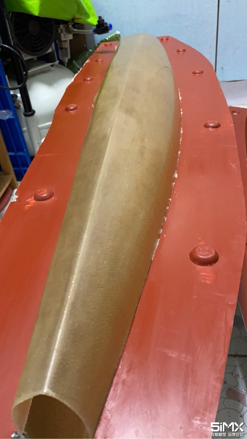

凝胶切边,船头部分位置点胶合模方便定位

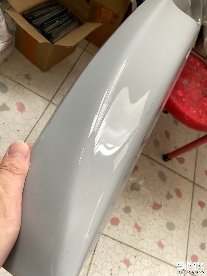

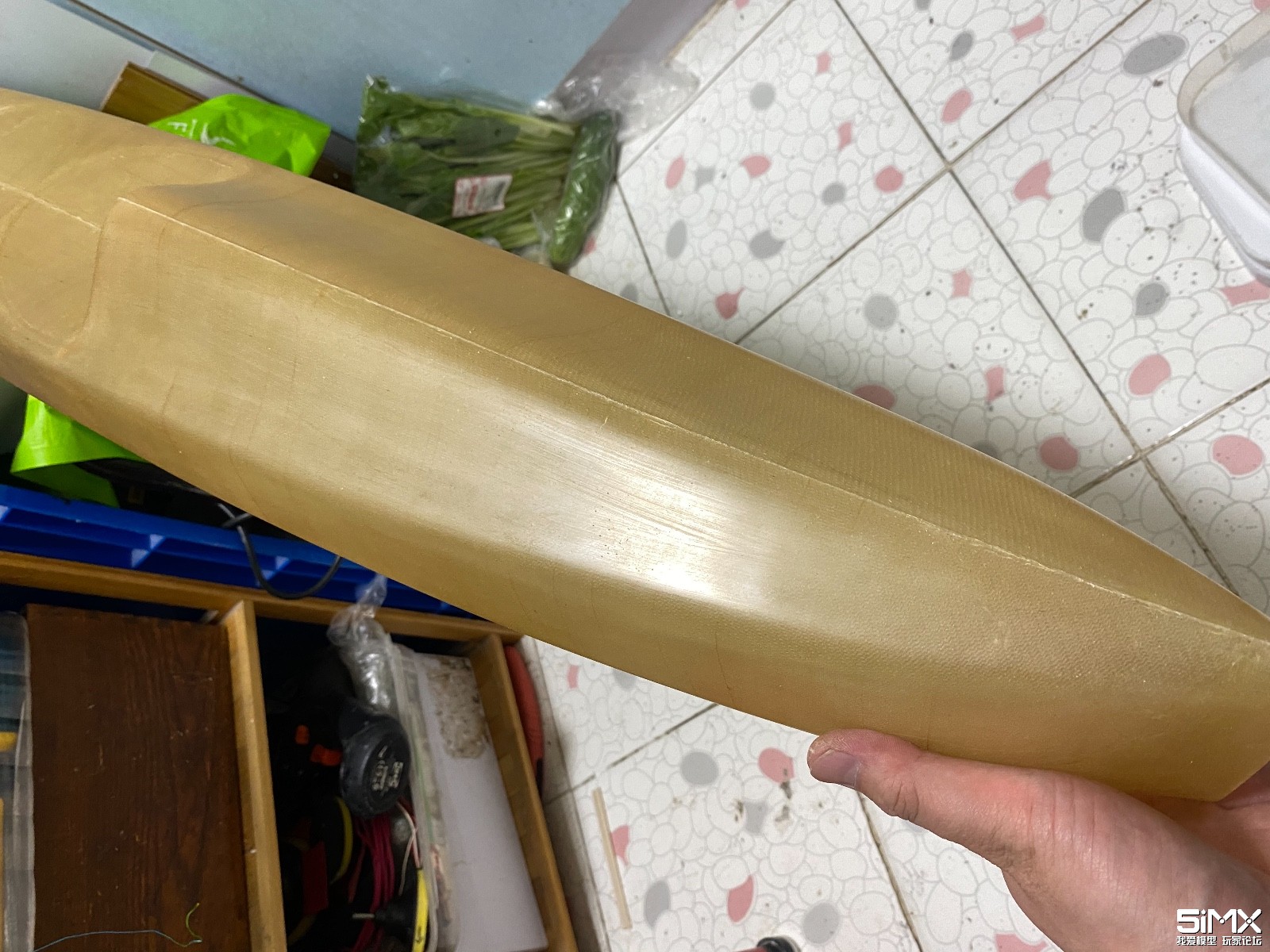

 楼主| 发表于 2023-4-10 10:39 | 显示全部楼层

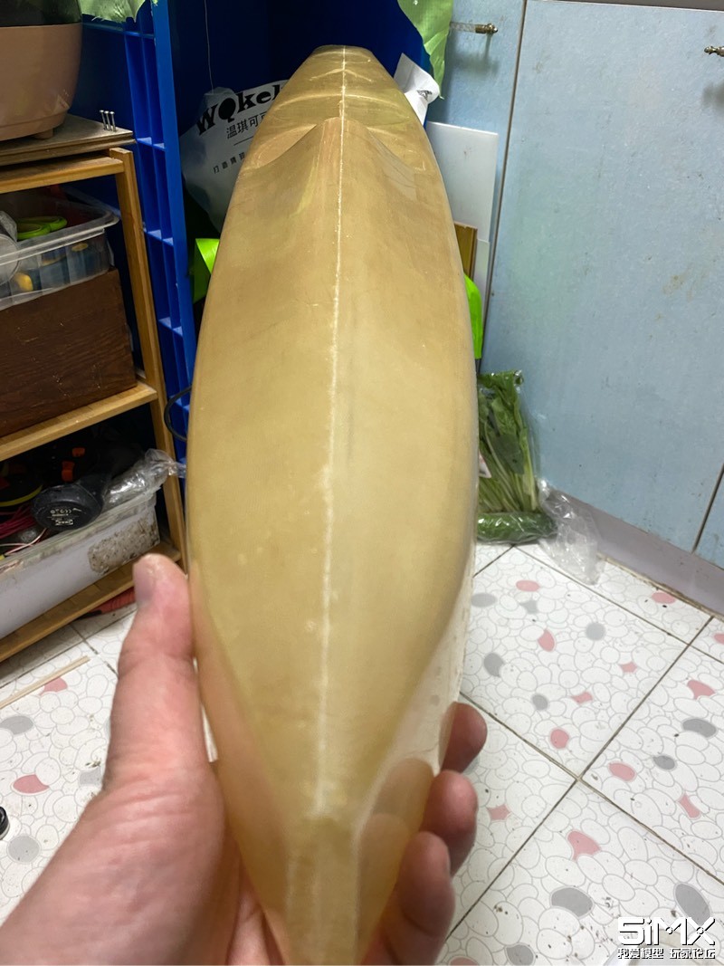

脱模顺利

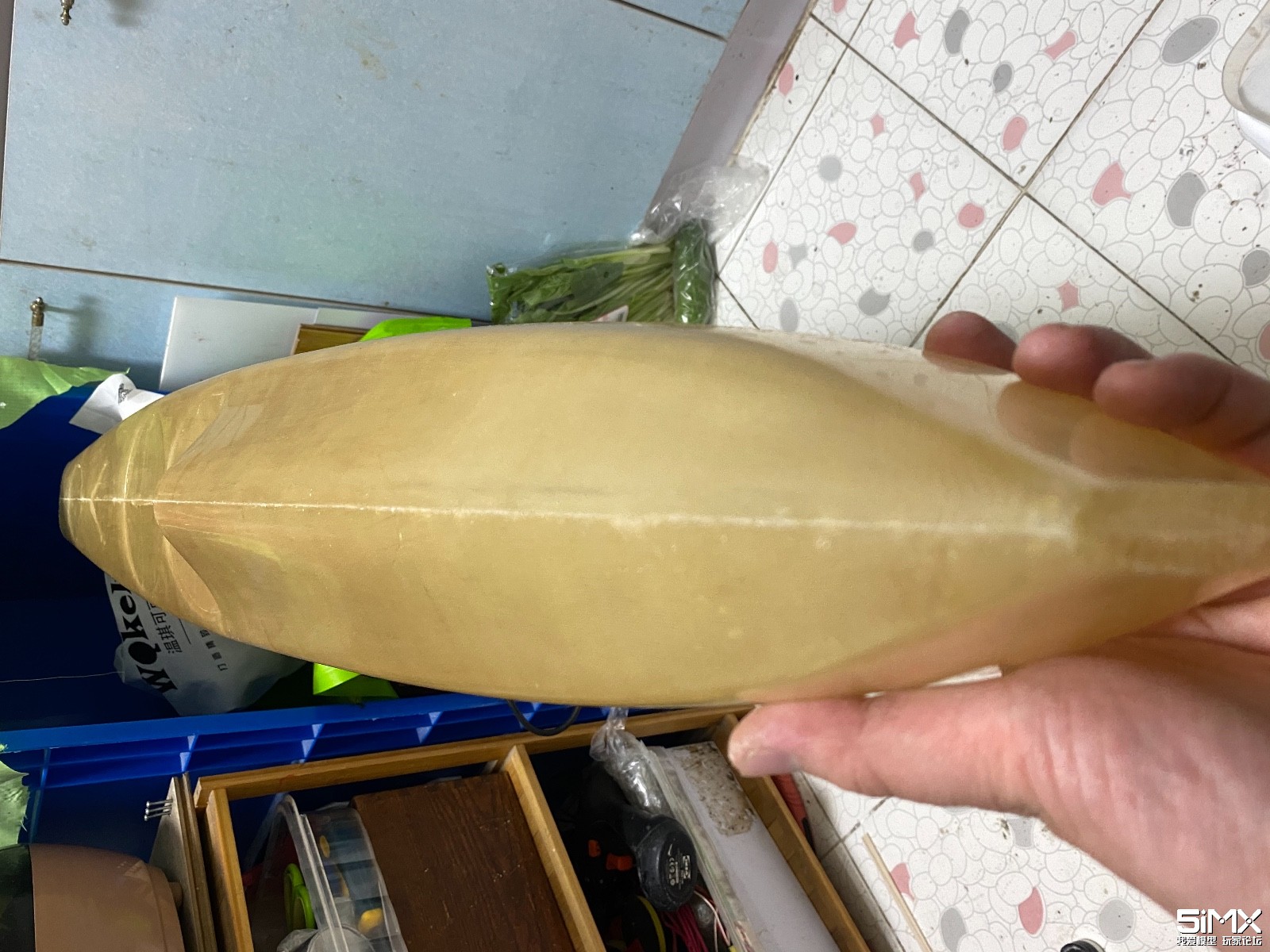

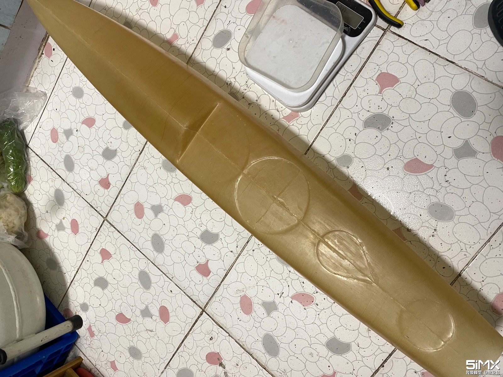

 楼主| 发表于 2023-4-10 10:41 | 显示全部楼层

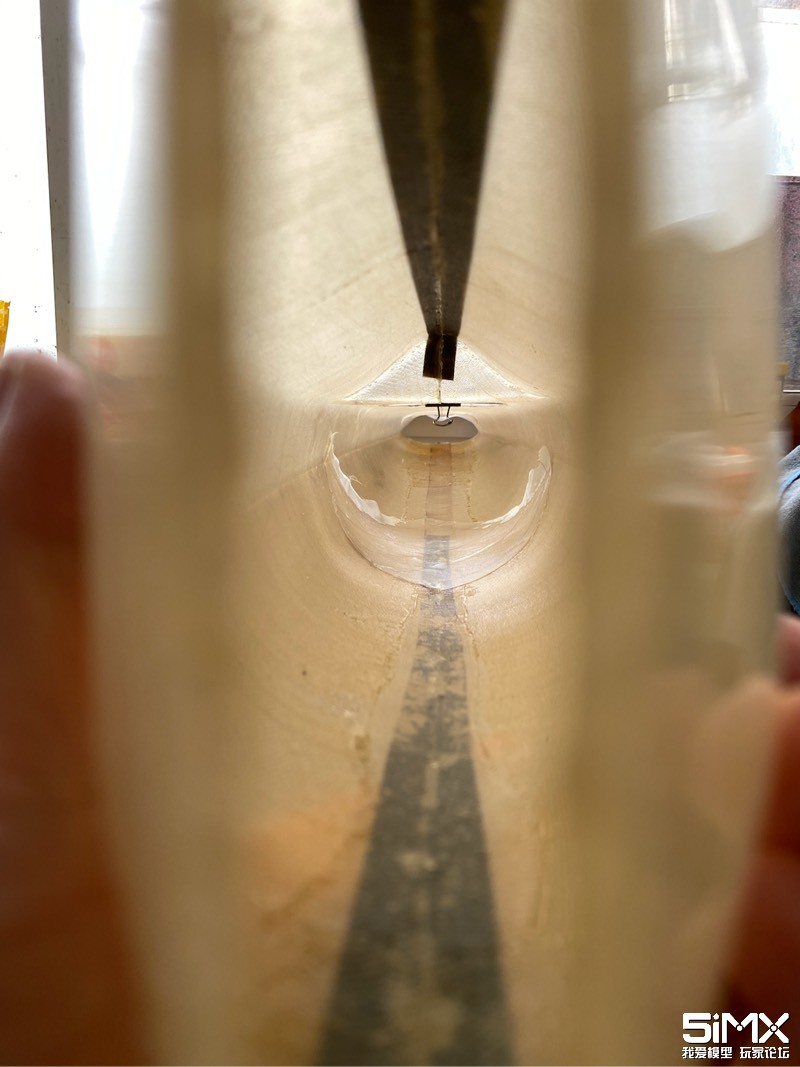

船底合模,箱套位置加强
