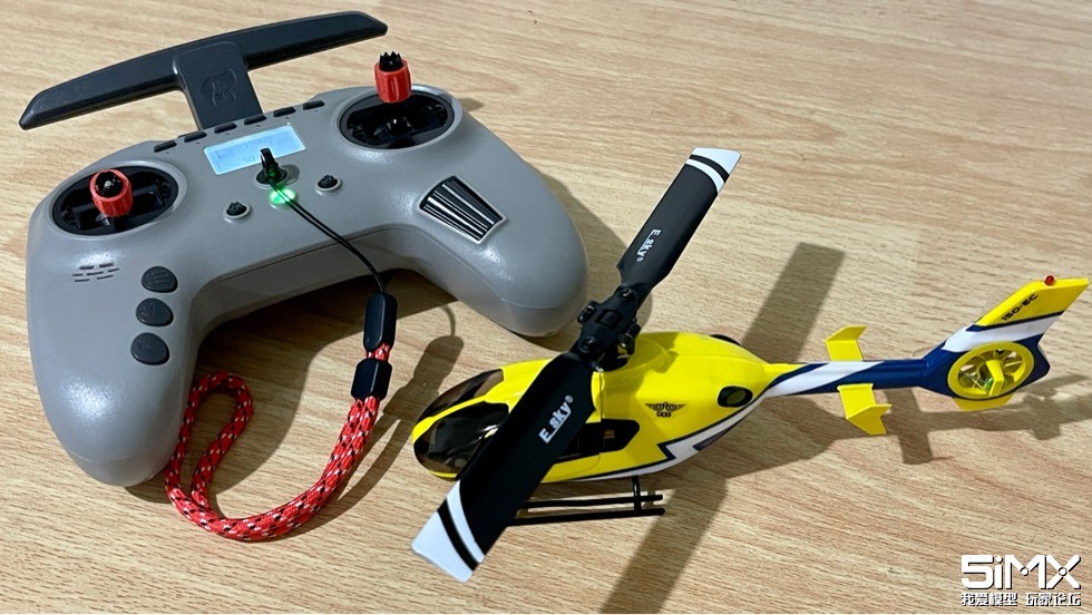

E-sky F150v3
颜值超高,体积超小,飞行超简。

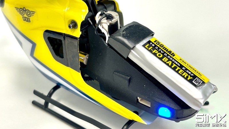

多买了三块电池,后来发现其实有两块也差不多了,这个飞机有一个缺点,飞行三四分钟后主马达剧热,连续飞行恐怕没多少时间就要挂掉。两颗电池边冲边飞边冷却,应该比较合适。

电池是Nano类型的,但转了个九十度,所以算是专用电池。电机保护得很好,但发热是个问题

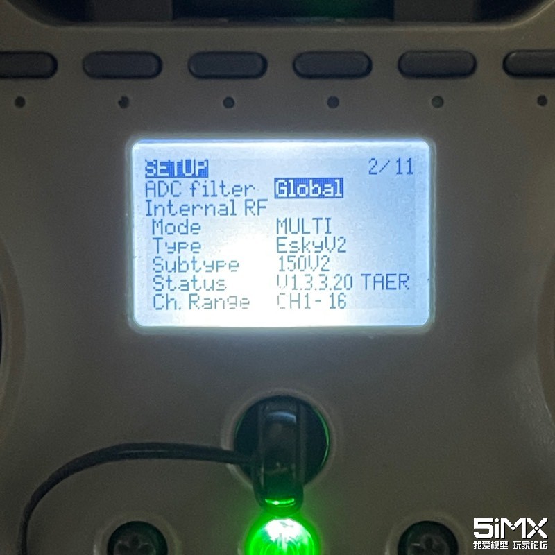

请问这个用什么协议?
 楼主| 发表于 2023-10-2 13:34 | 显示全部楼层
qing83783100 发表于 2023-10-1 15:06
请问这个用什么协议?
发表于 2023-10-3 13:42 | 显示全部楼层
我看了一下,我的d7e只有esky150的协议,不知道能不能对频,有没有飞友知道啊?
