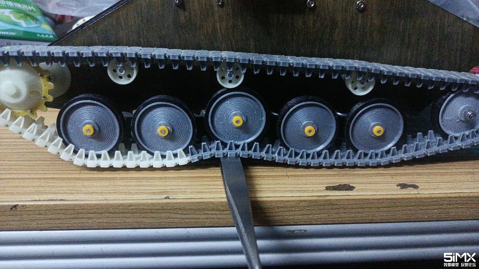

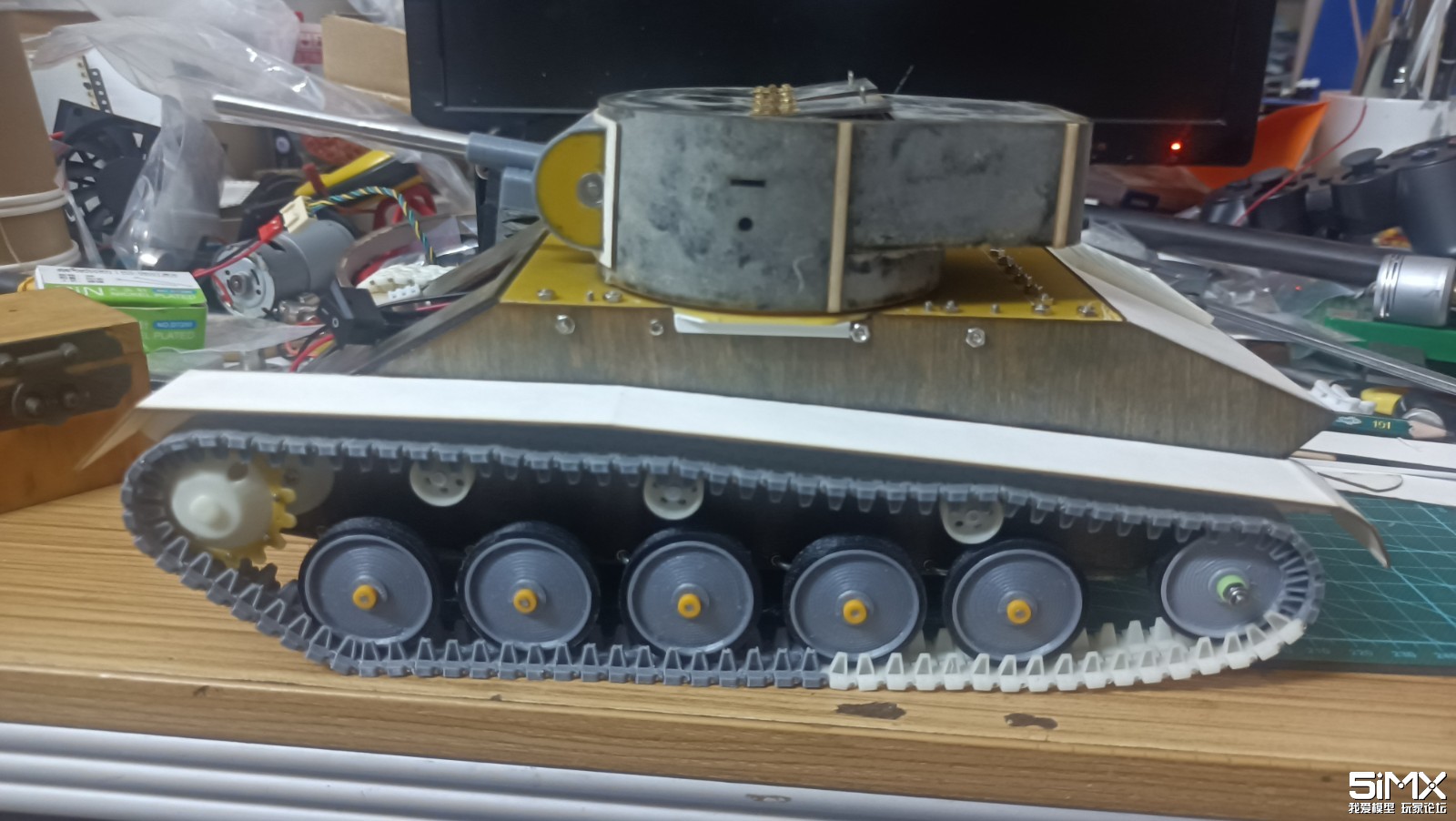

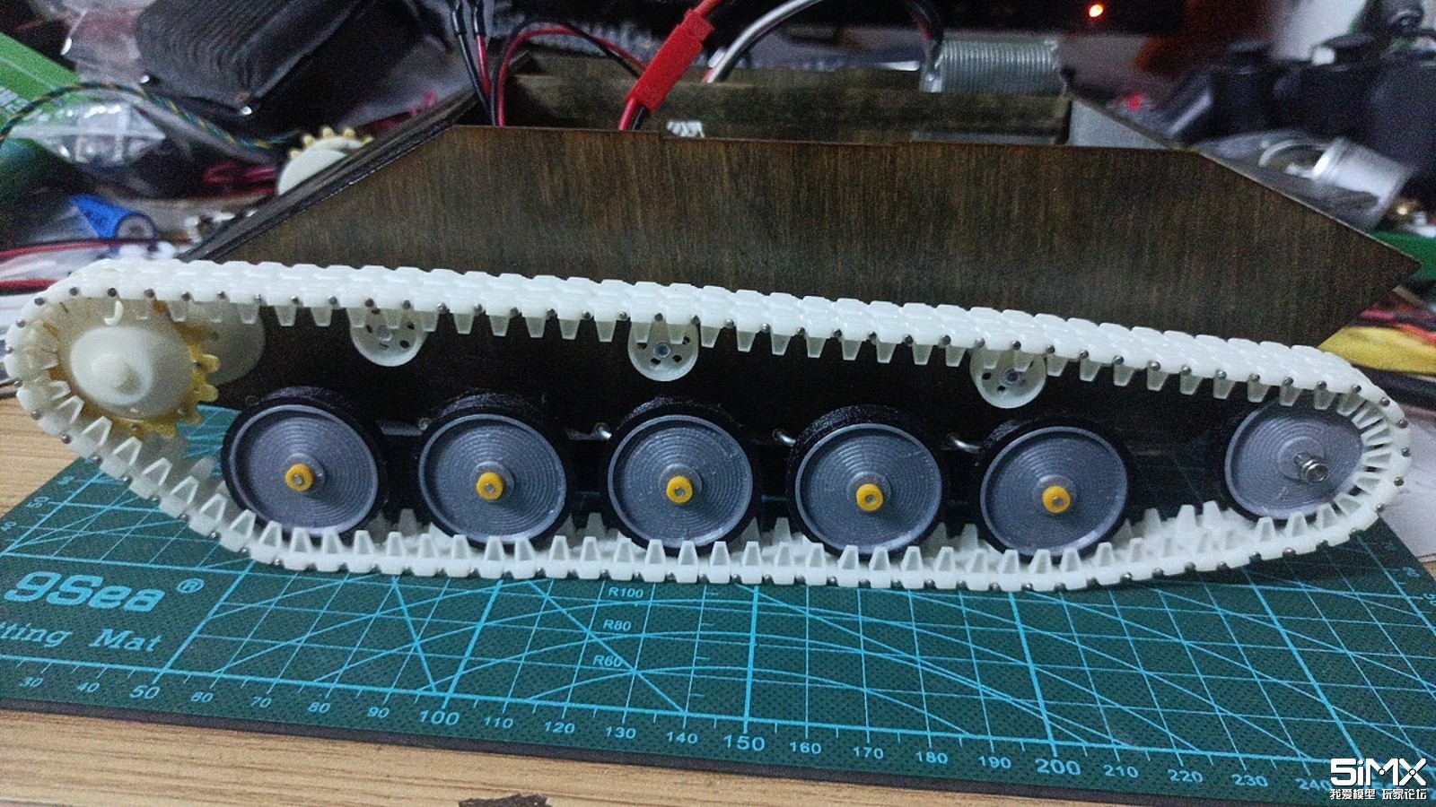

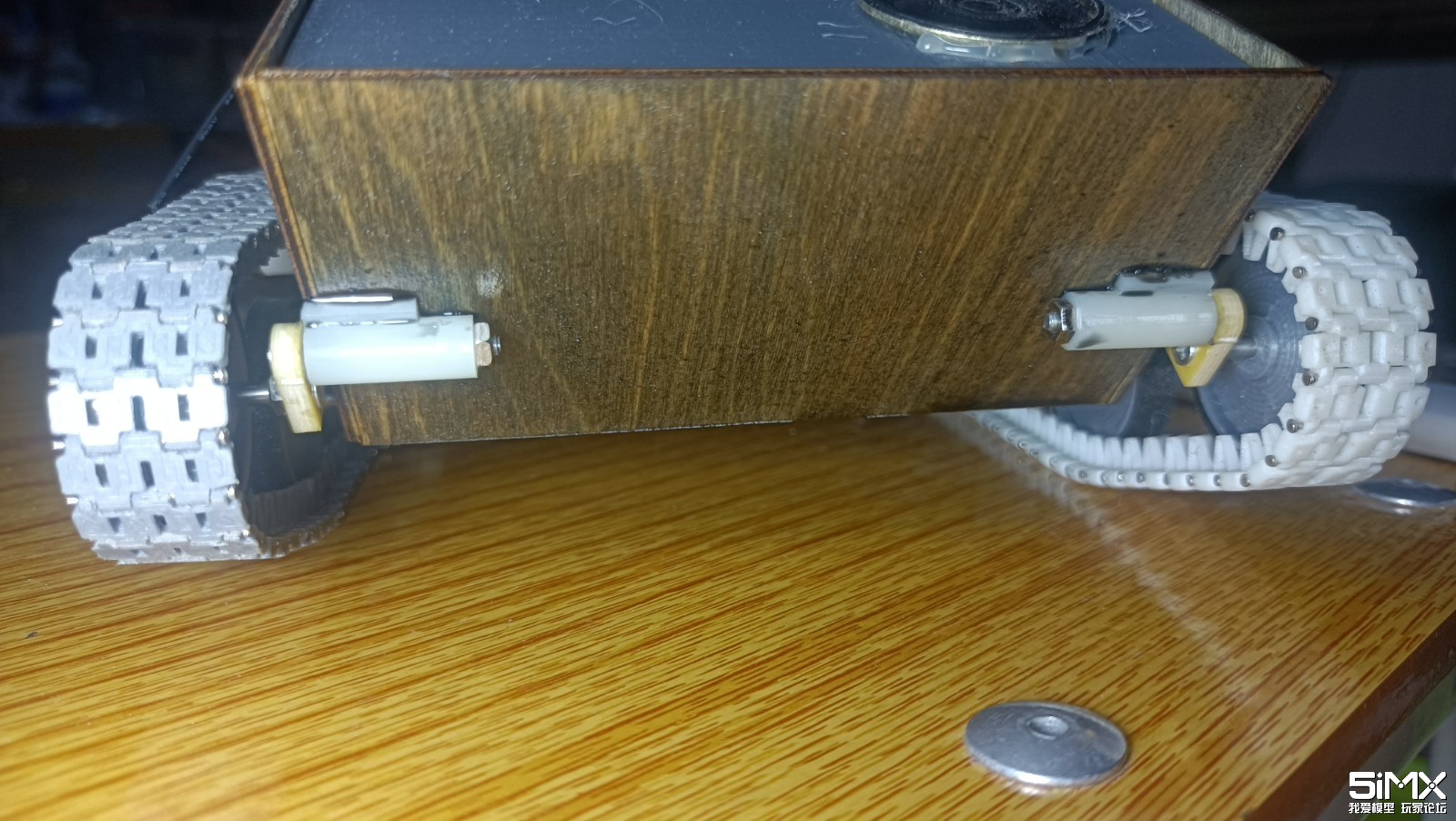

诱导轮座,转轴和诱导轮轴都是用m2.5沉头螺丝
整体行动部件效果,总觉得负重轮们太靠前了点

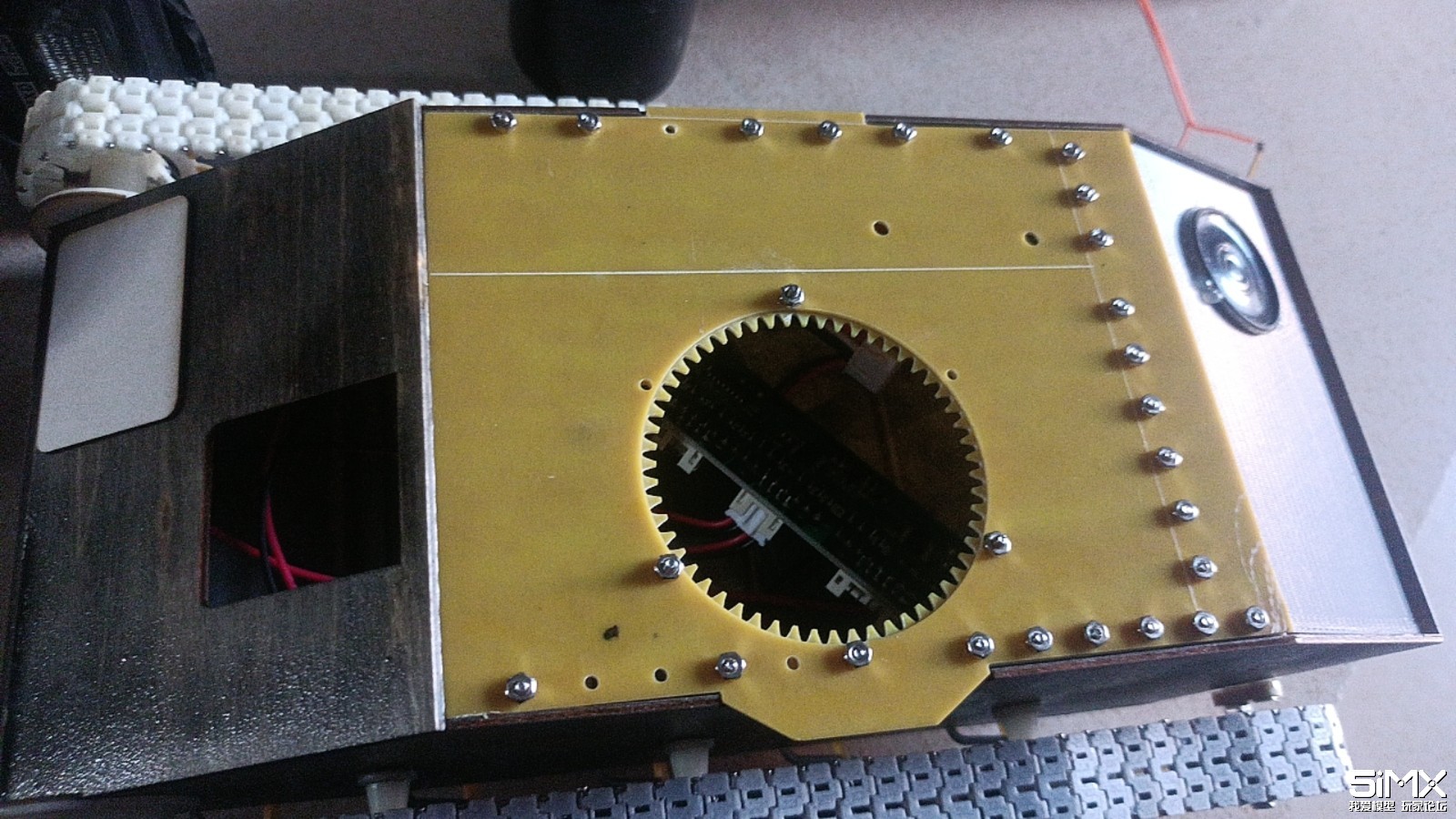

先雕了个纸板车顶试试

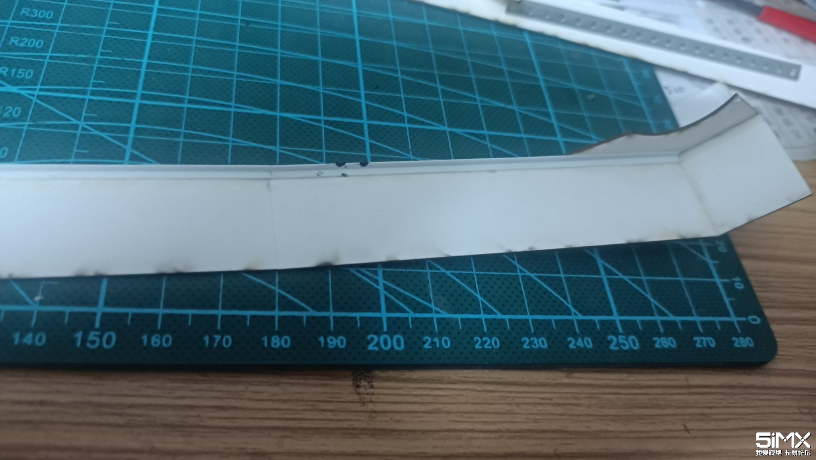

然后换成1mm玻璃钢,这回是覆盖整个车顶面积,然后意识到两间操 蛋的事,一是越薄的玻璃钢板弯曲越明显,二是完全没预留螺丝固定孔位
用了一堆小角钢和螺丝矫直与固定上面板,炮塔驱动内齿圈也是雕的
前面提那么多bt-5炮台来干啥?没错,这次想先用这货来应急,搞一个t-26和t-70的杂交
反正这俩炮塔的座圈好像也差不了多少,等总结积累好建造经验,往后可以不到一星期就快速量产一辆参加对抗

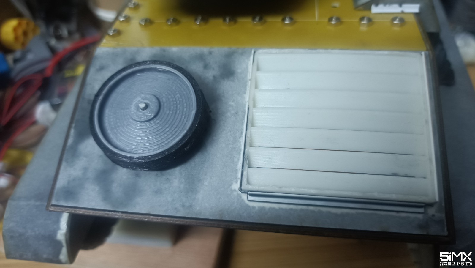

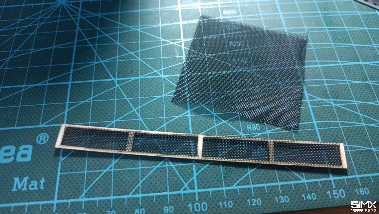

搞了进气道,网用的是三角号手59式剩下的防爆网,下次设计可得留意这玩意会和上面板固定螺丝有冲突

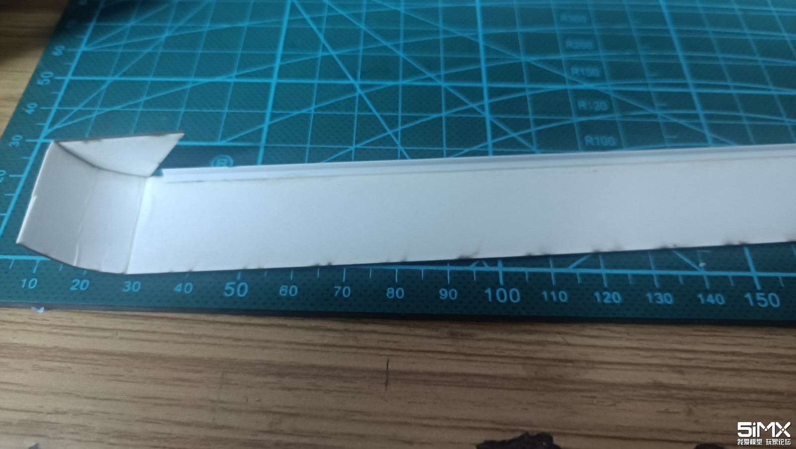

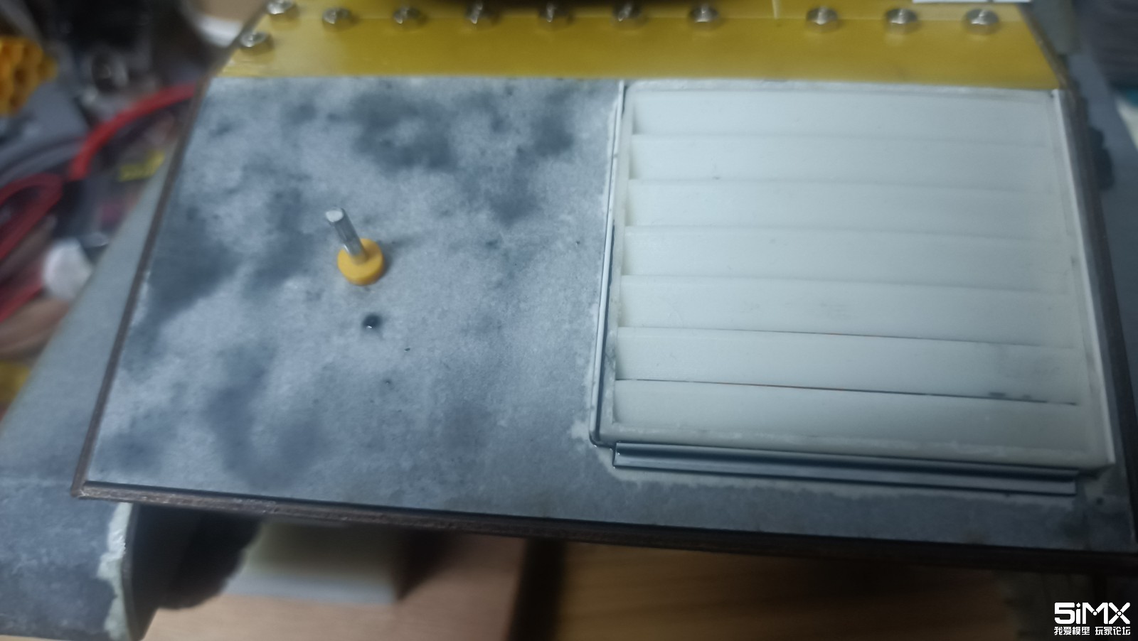

做的尾上装甲板,那个排气格栅下方正是预留好的喇叭出声口
背面边缘用ABS角型材强化
当下等待翼子板搞好了一同再刷胶强化

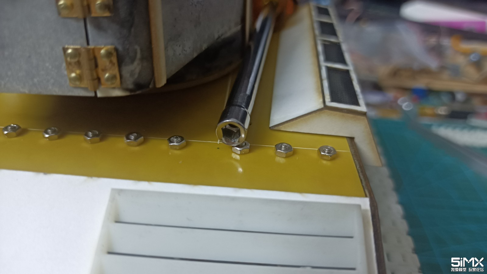

 楼主| 发表于 2023-11-27 18:02 | 显示全部楼层
买了个m2的六角套筒,打螺丝工作变得更得心应手

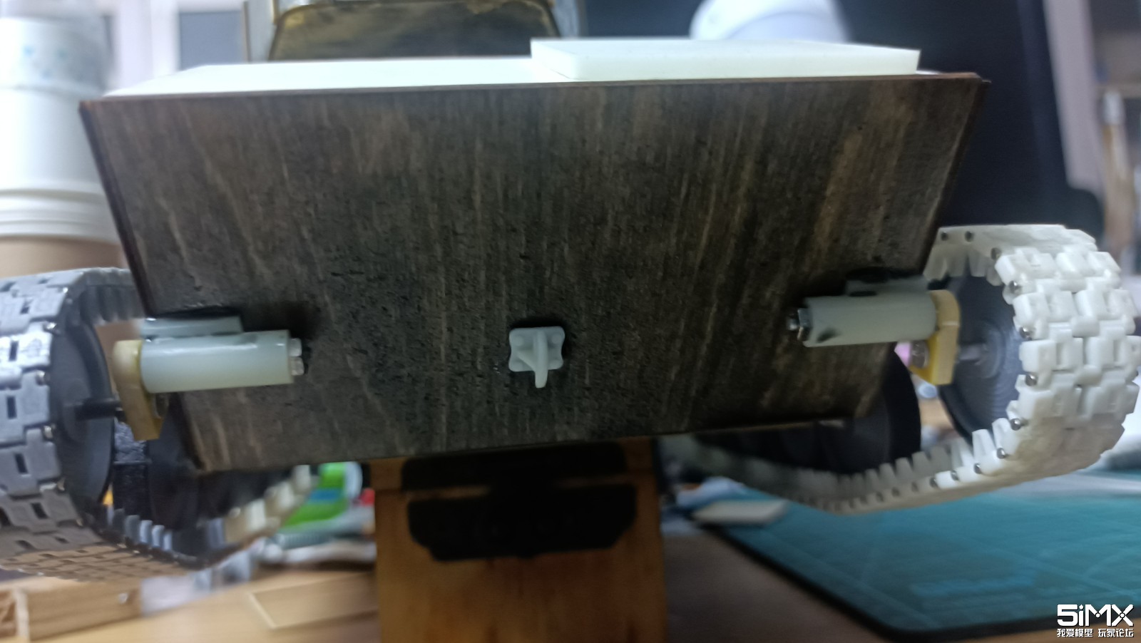

 楼主| 发表于 2023-11-28 07:50 | 显示全部楼层

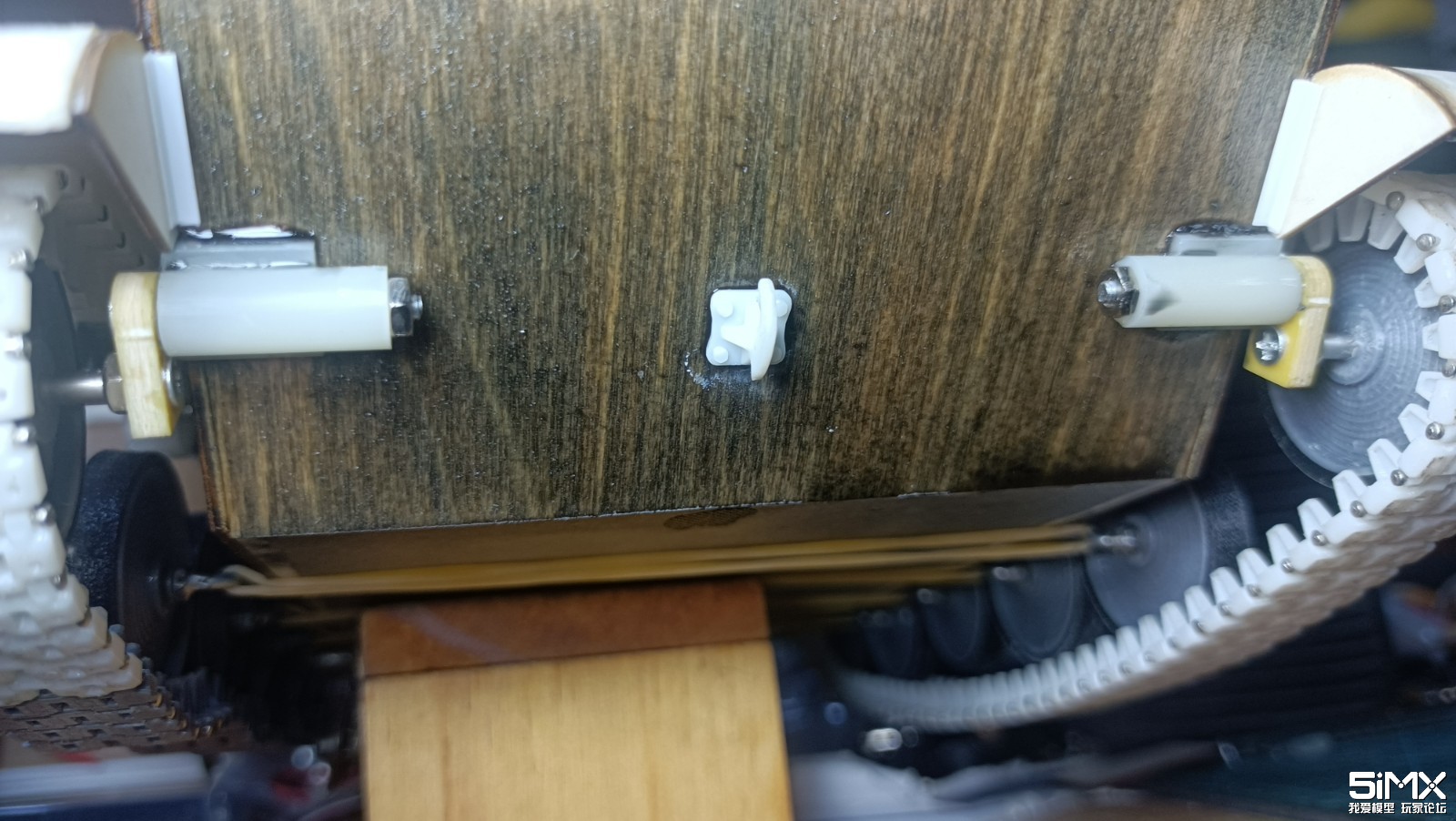

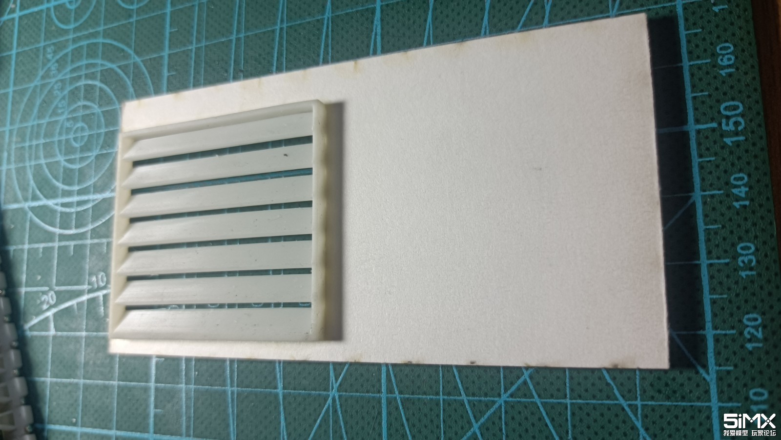

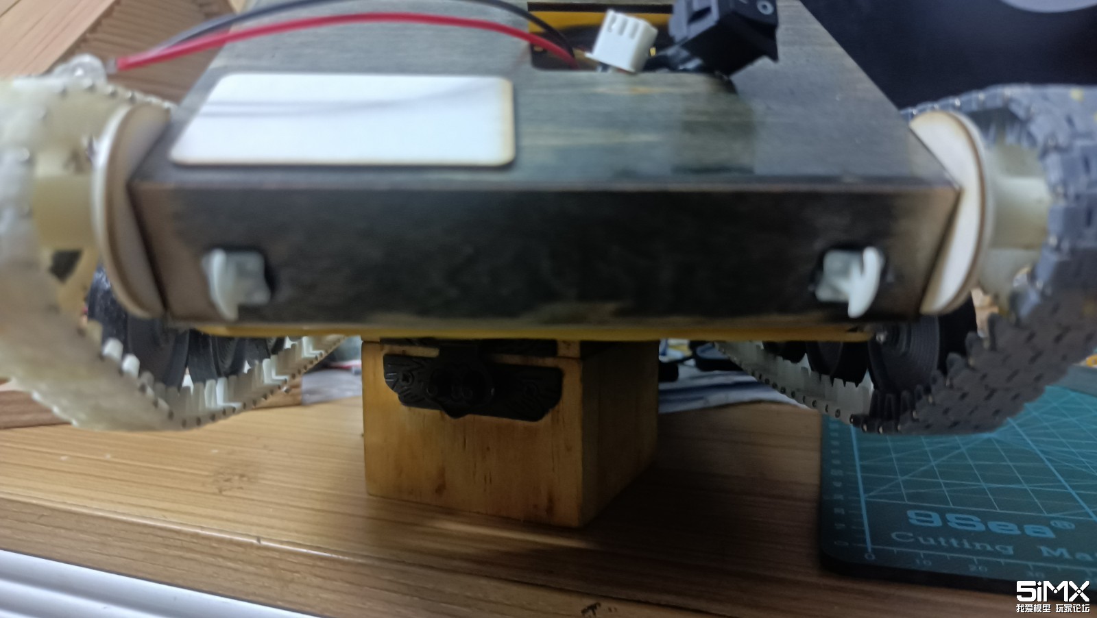

打印百叶窗的时候顺带搞了车钩,不过当初激光雕刻的时候没预先标好安装位,纯粹目力粘贴还歪了

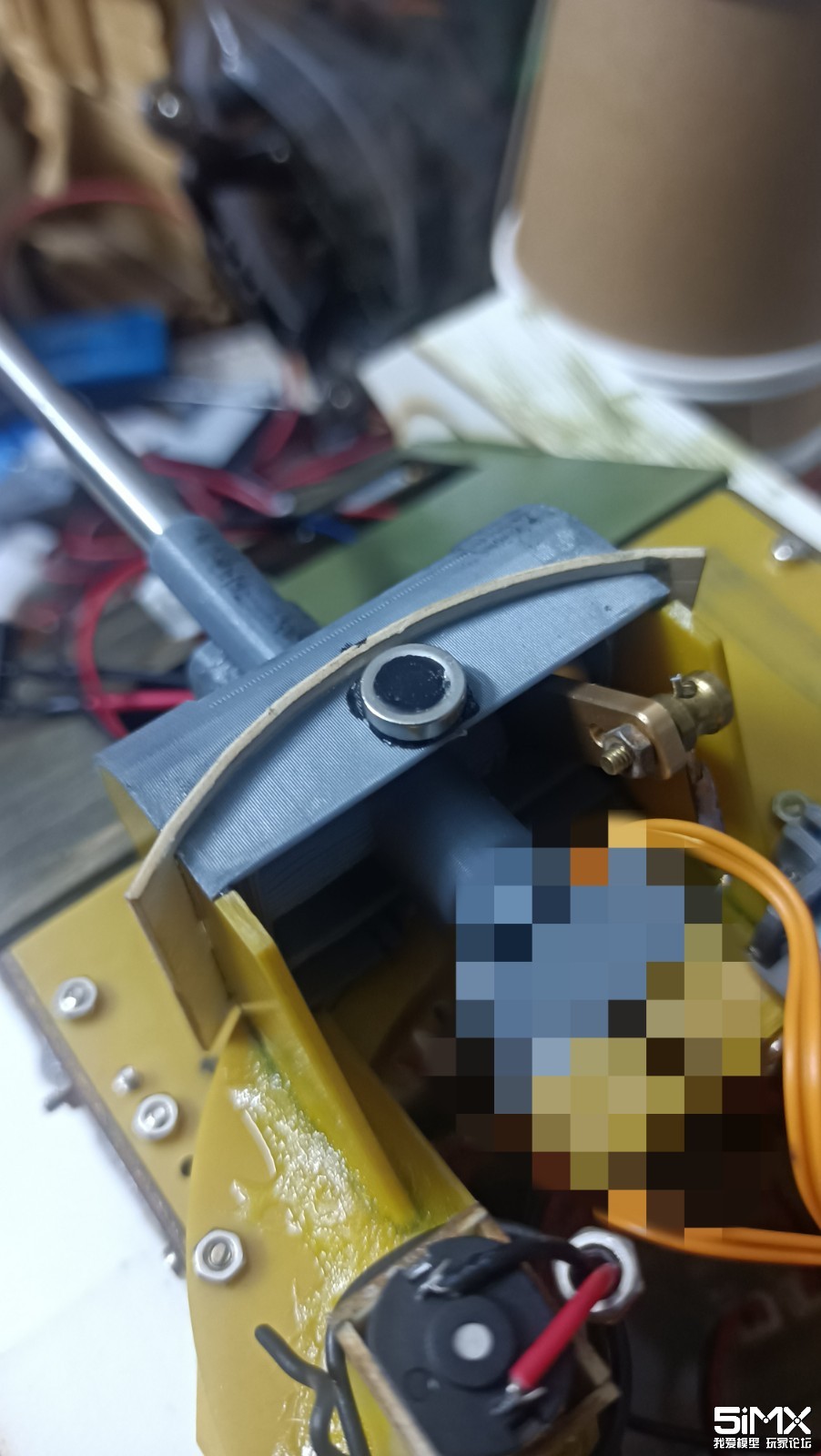

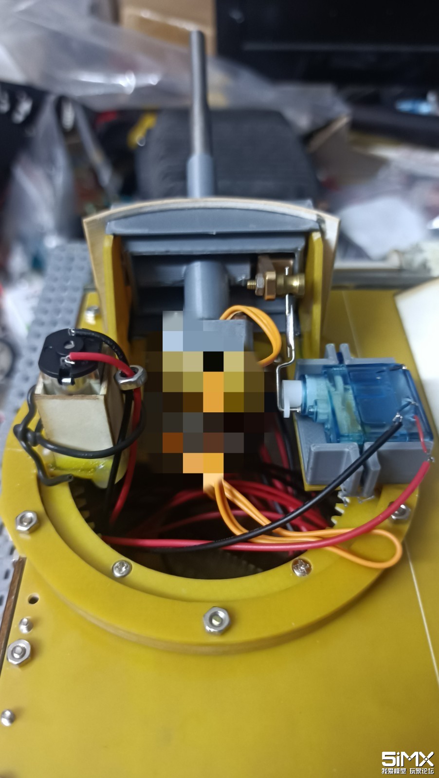

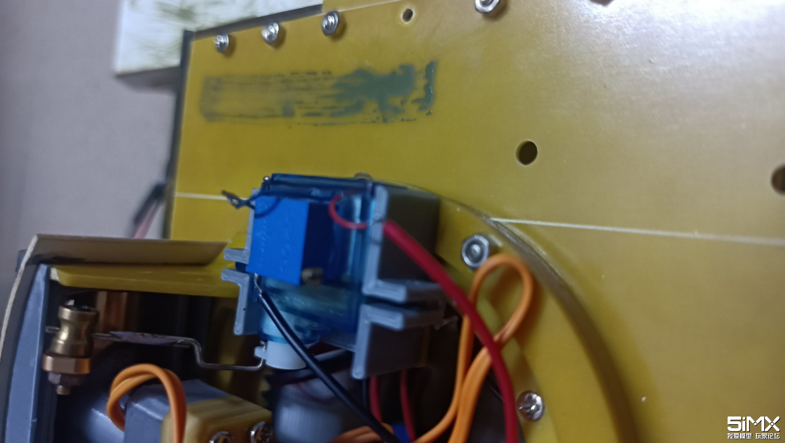

旋转电机换了好几茬,最终定格在6v30rpm的n20上,毕竟遥控是开关控,太过灵敏的瞄准可不是啥好事。
另外俯仰用舵机也换成个去掉电路板的,不过此时俯仰速度极其鬼畜,还得再串个电阻才行。

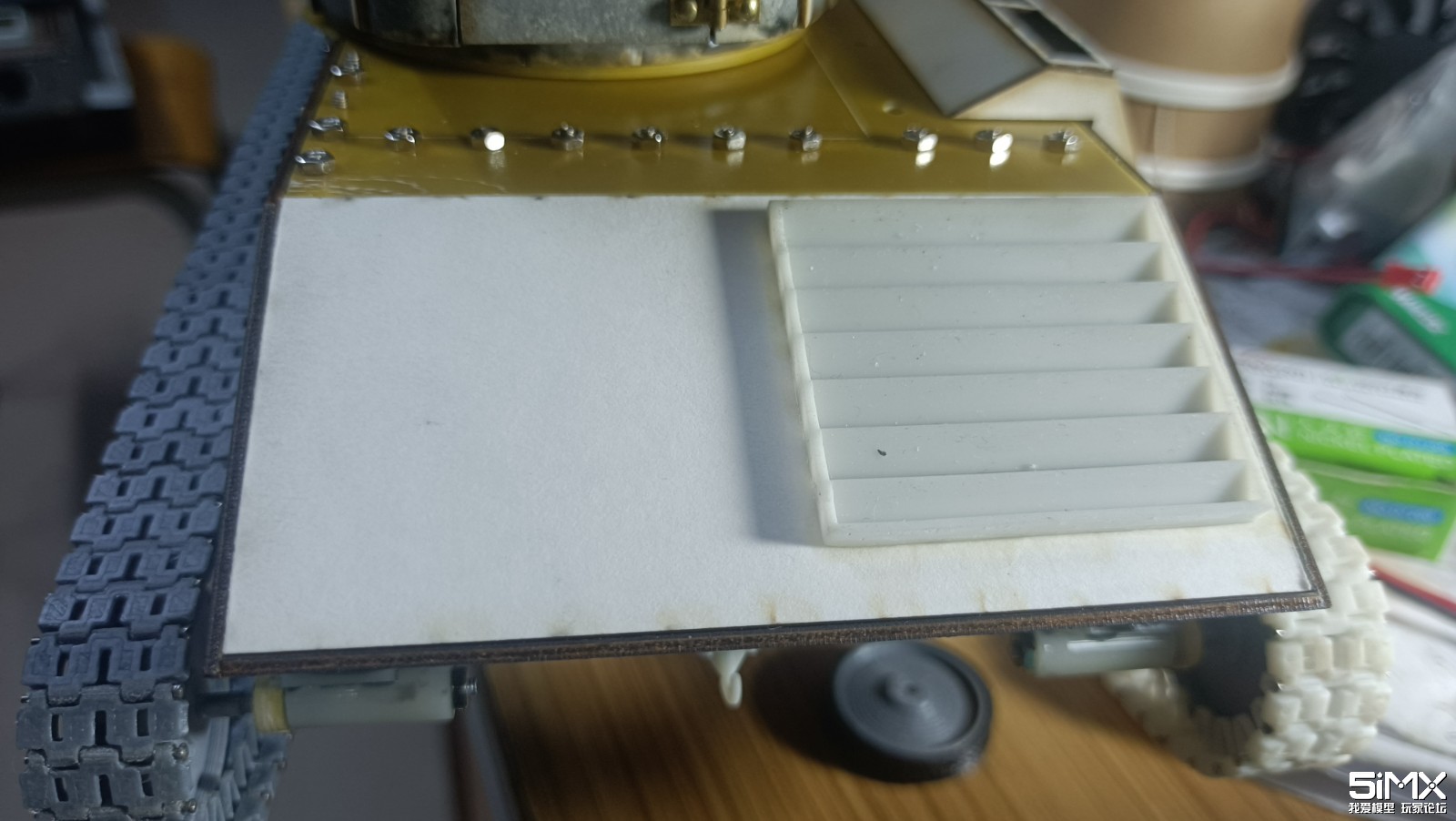

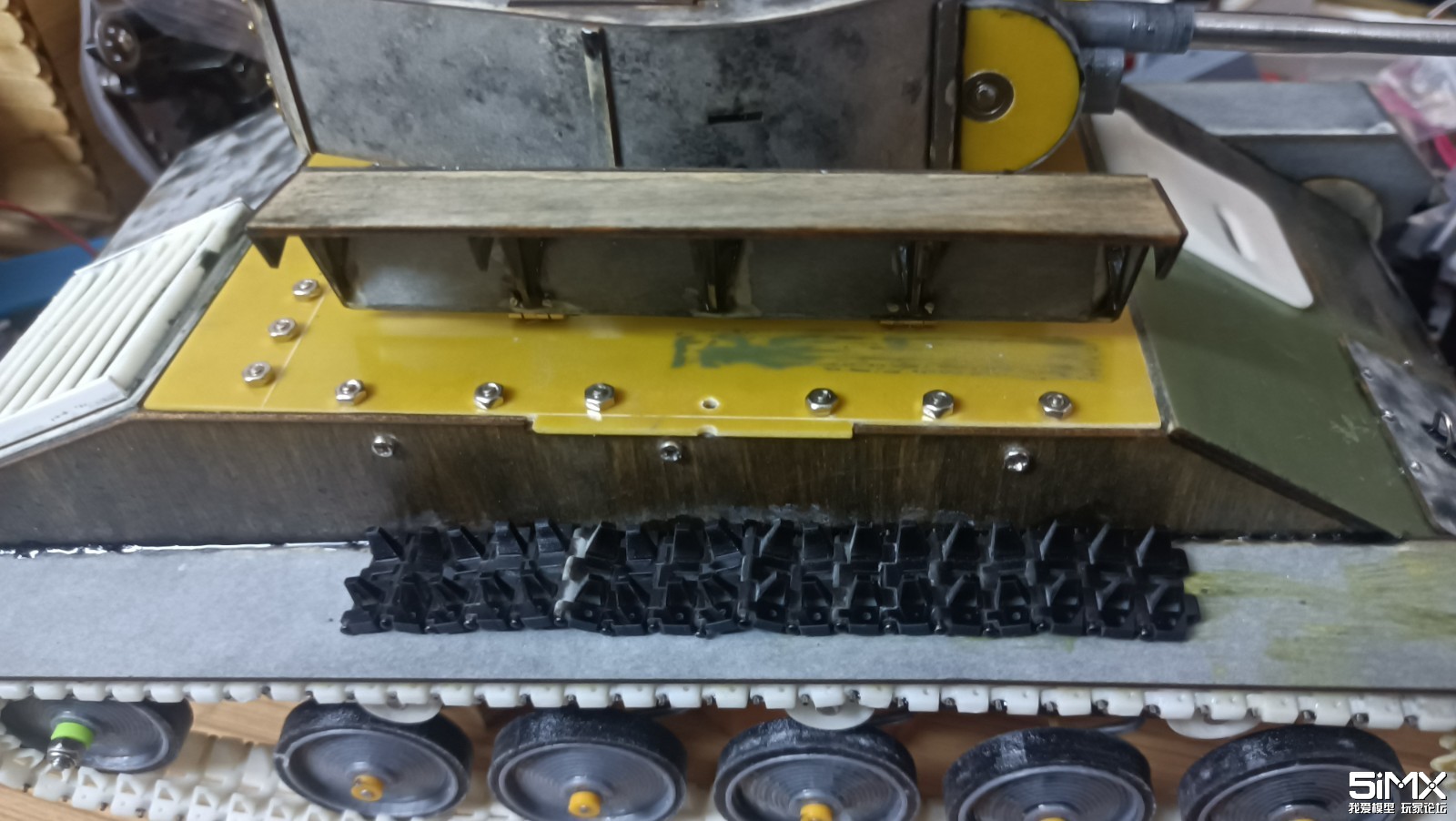

搞翼子板

 楼主| 发表于 2023-11-29 18:02 | 显示全部楼层

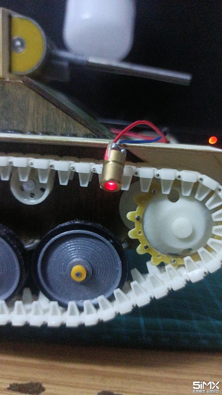

给这个俯仰用马达串了精密可调电阻,有效控制住了俯仰速度,甚至还实现了限位功能,因为阻力一大马达就会停转
但是发现这个接收板的灯控电压太低,把原配LED换成3v的激光器,亮度太弱无法有效瞄准

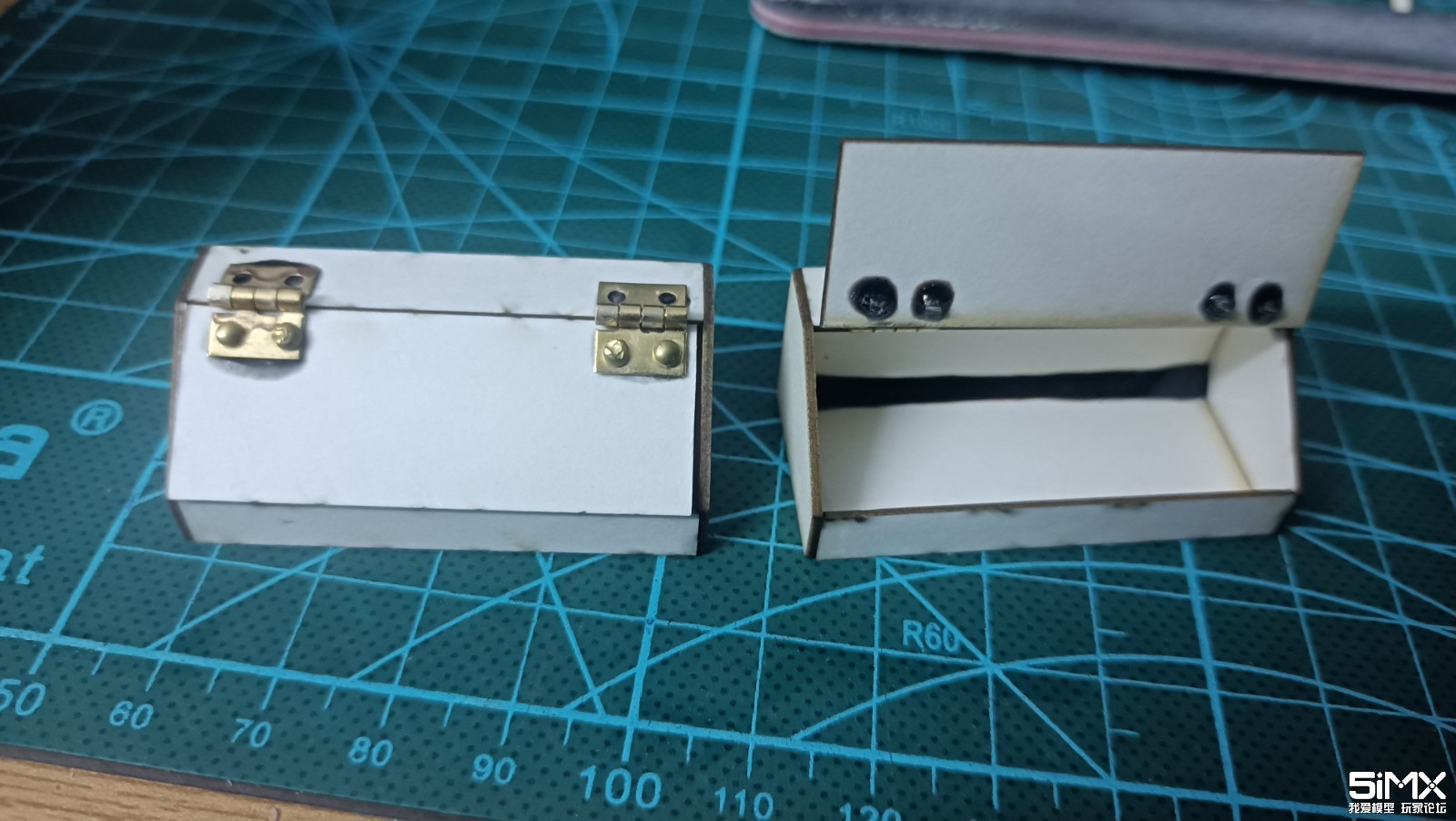

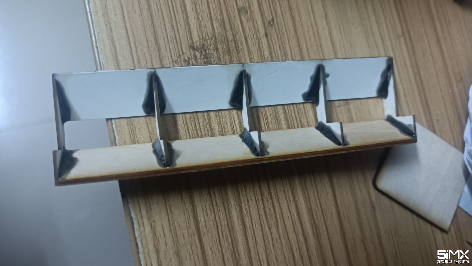

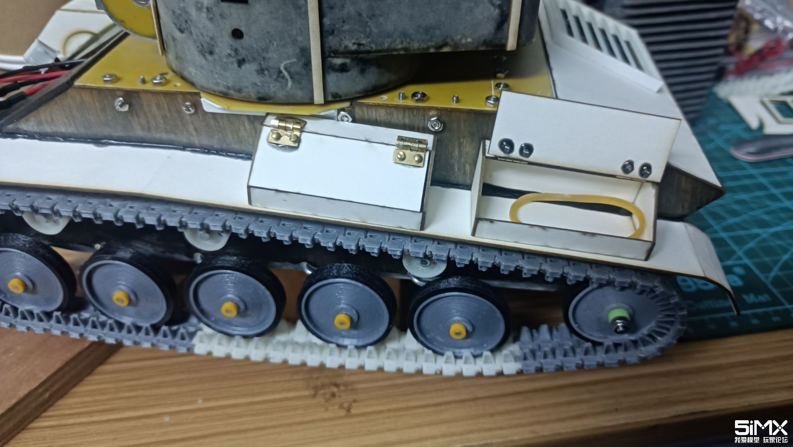

搞了几个工具箱,平时就用来放悬挂橡皮筋。

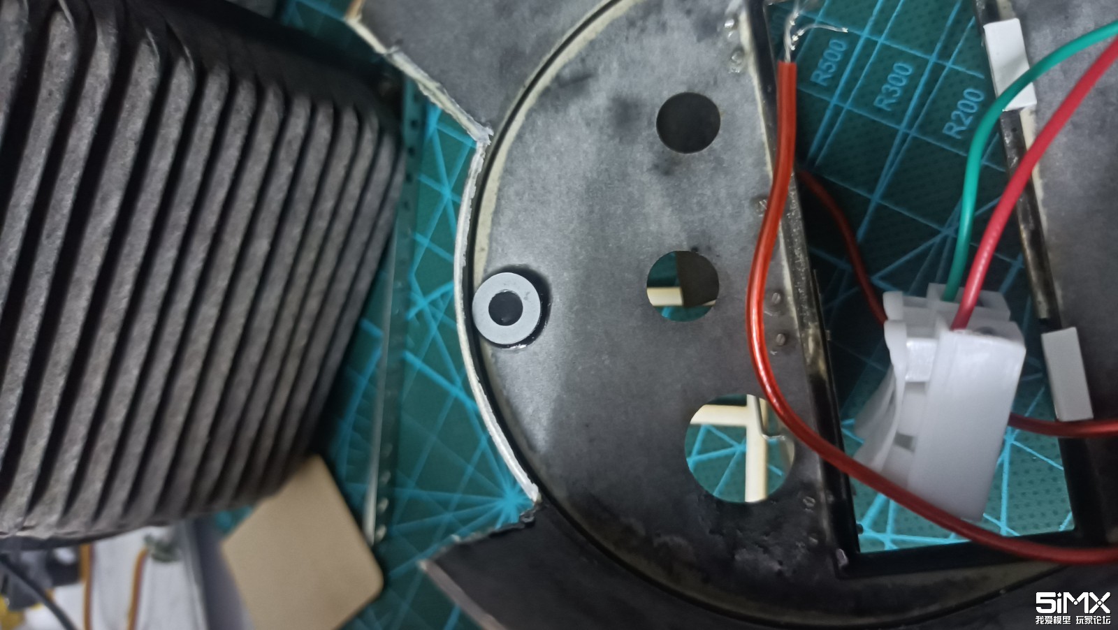

为防止开车或开炮时炮塔后脑壳被震掉,炮盾上搞了磁吸,用的环形磁钢配合垫片

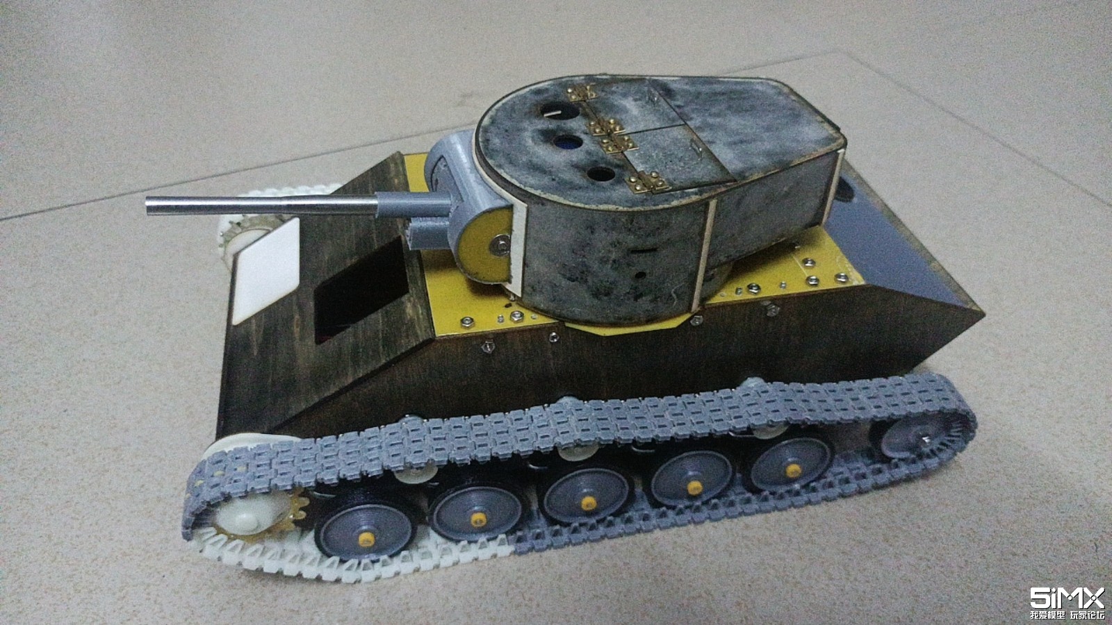

 楼主| 发表于 2023-12-10 08:55 | 显示全部楼层

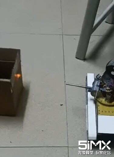

目前已实际具备做战力

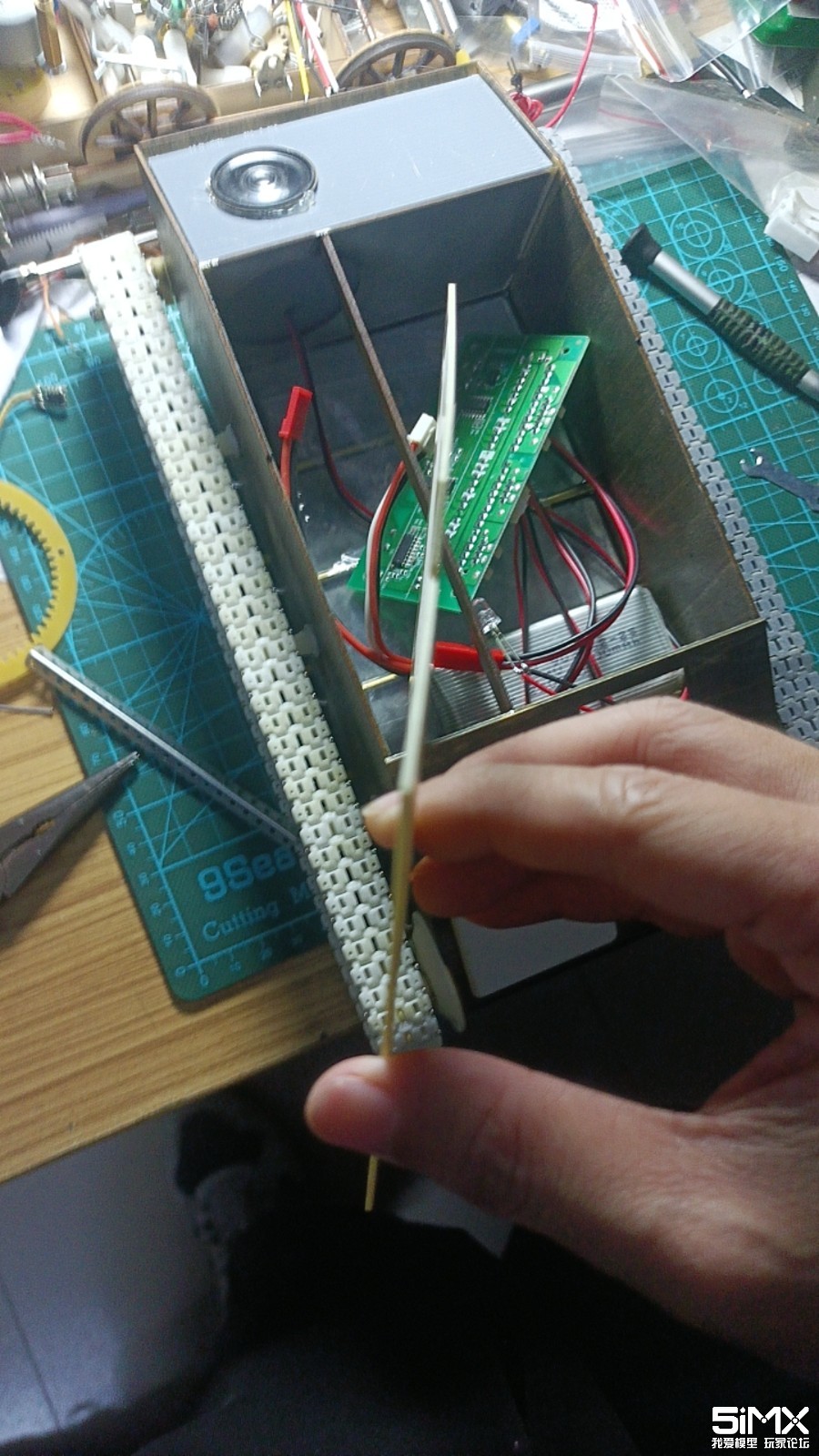

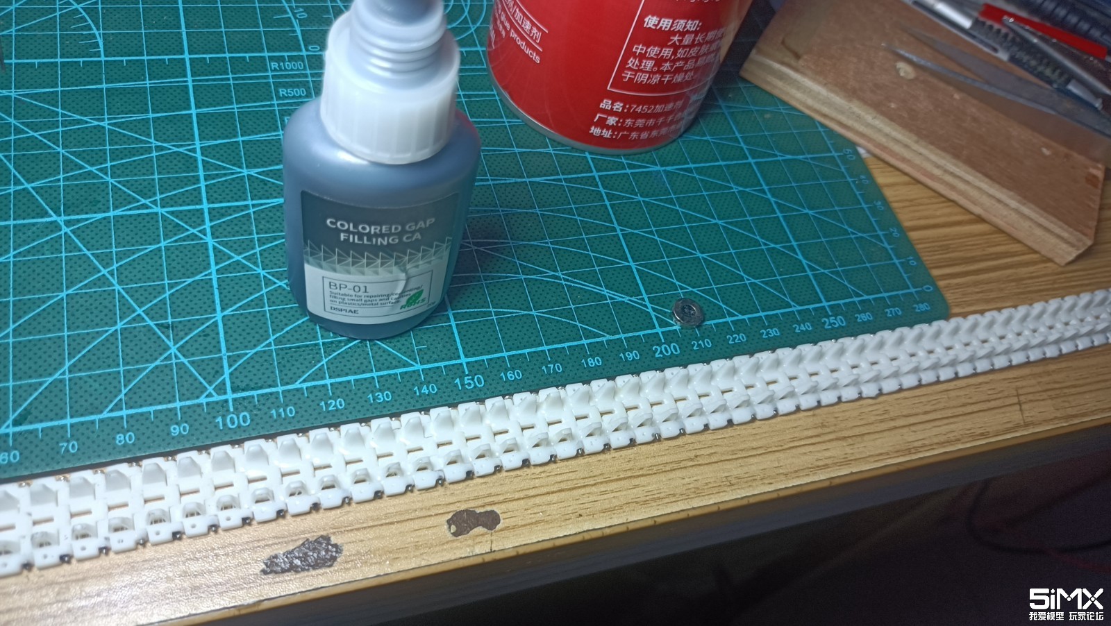

饱受行驶中履带销钉脱落之苦,还是用黑色液体补土把一段给黏上了。说实在不要太过信任这玩意的强度,仍是502胶水的脆性,在一次强力试射中固定炮塔壳子的磁钢都被震掉,还是换热熔胶粘上去的。
要问我开关控怎么防止坦克跑偏?其实这里是靠调整左右履带的张紧程度来实现的

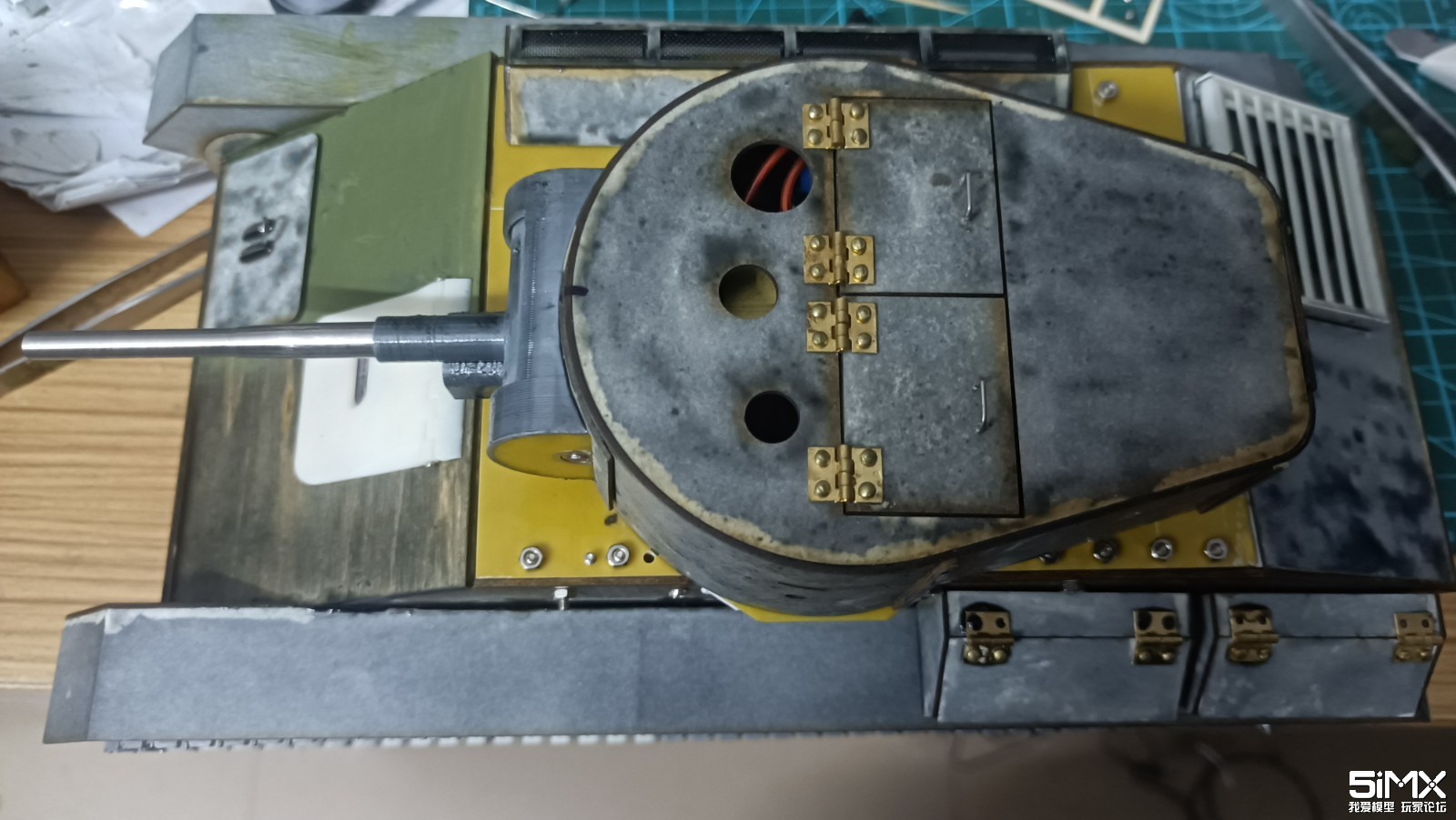

今天终于搞了驾驶舱盖,选择了初期型式样,打印件与雕刻件组合
 楼主| 发表于 2023-12-25 21:27 | 显示全部楼层
可算刷胶强化完毕,天冷环氧树脂凝固速度大大减低。下一步择机刷漆添加细节。

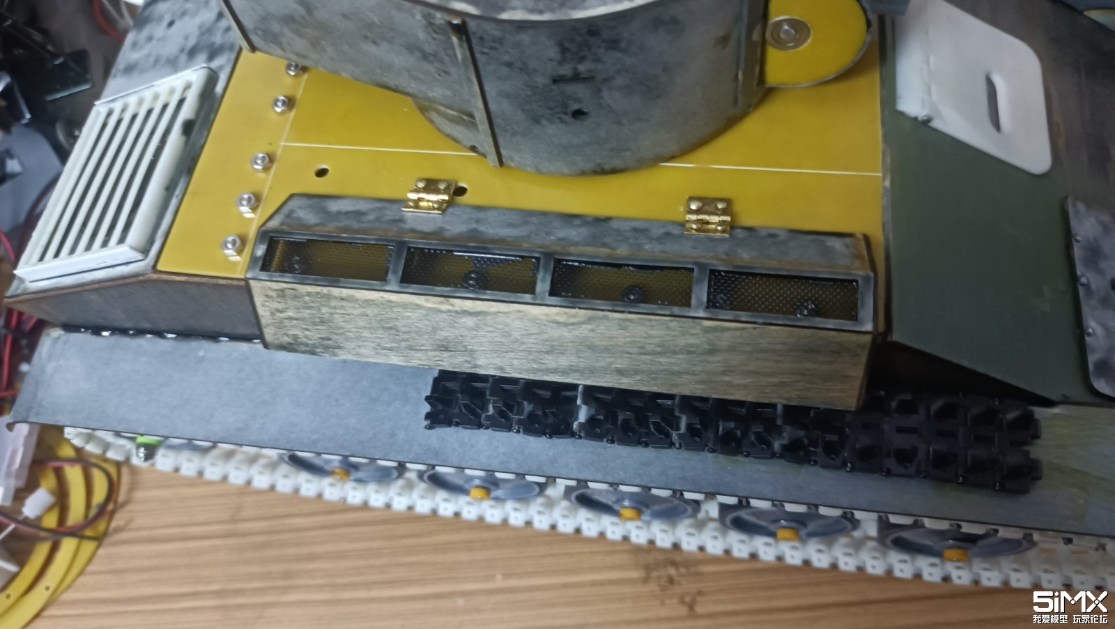

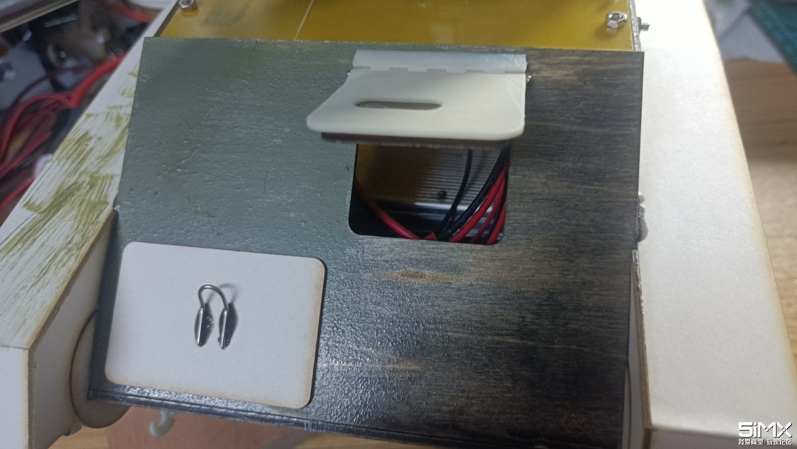

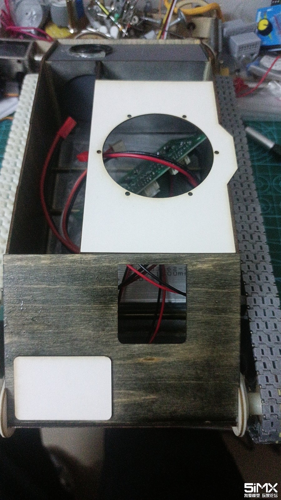

这个进气口罩太碍事,妨碍拆解又不好搞磁吸,索性加两个铰链改成可翻转的 IMG_20231228_104253.jpg IMG_20231228_104514.jpg

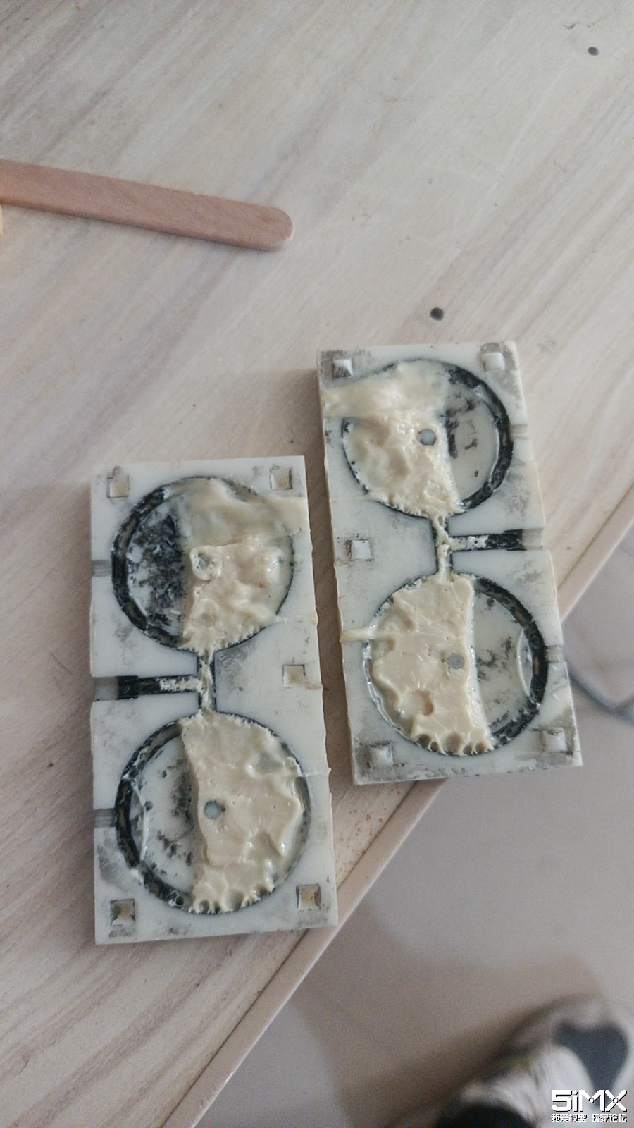

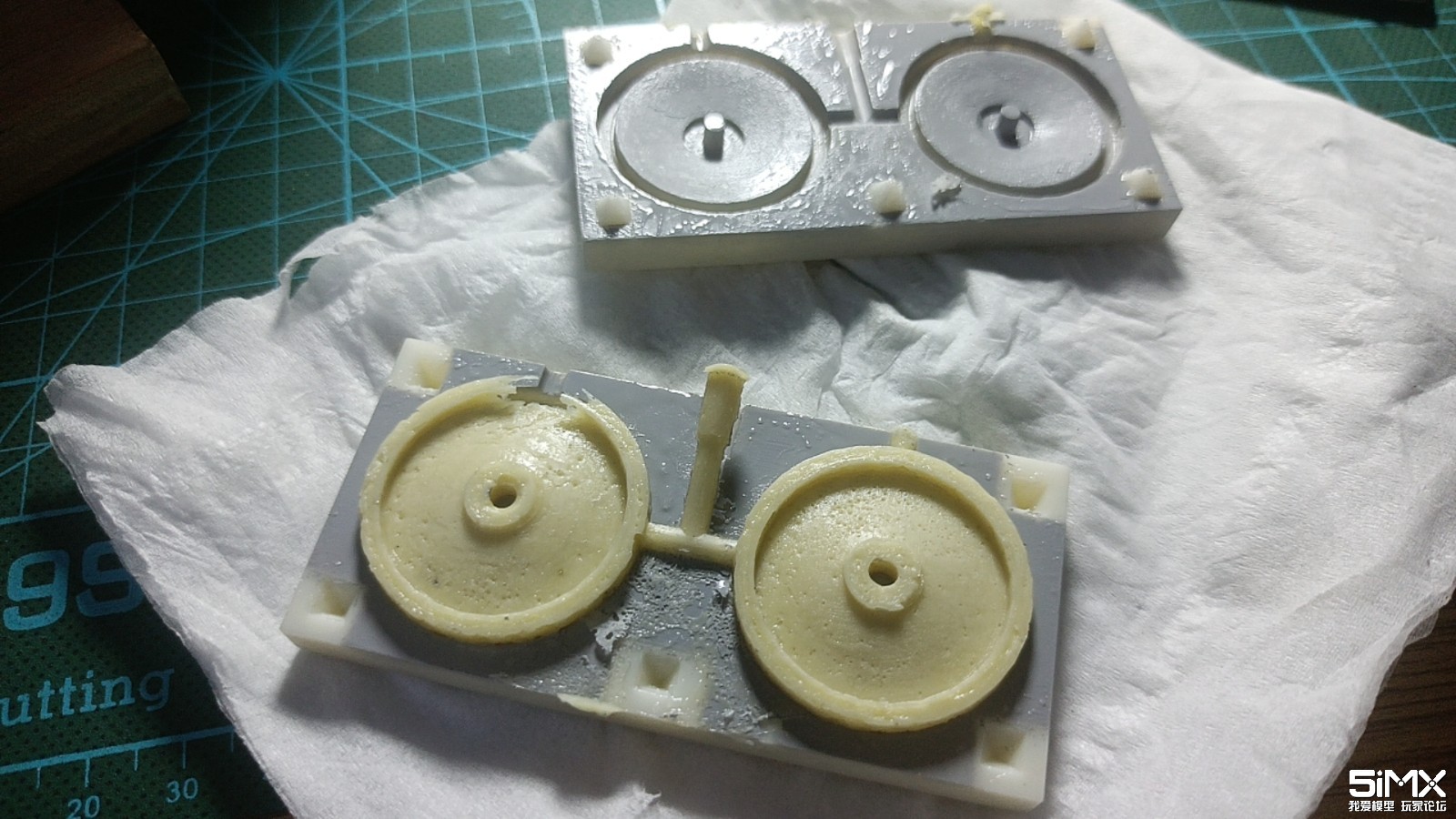

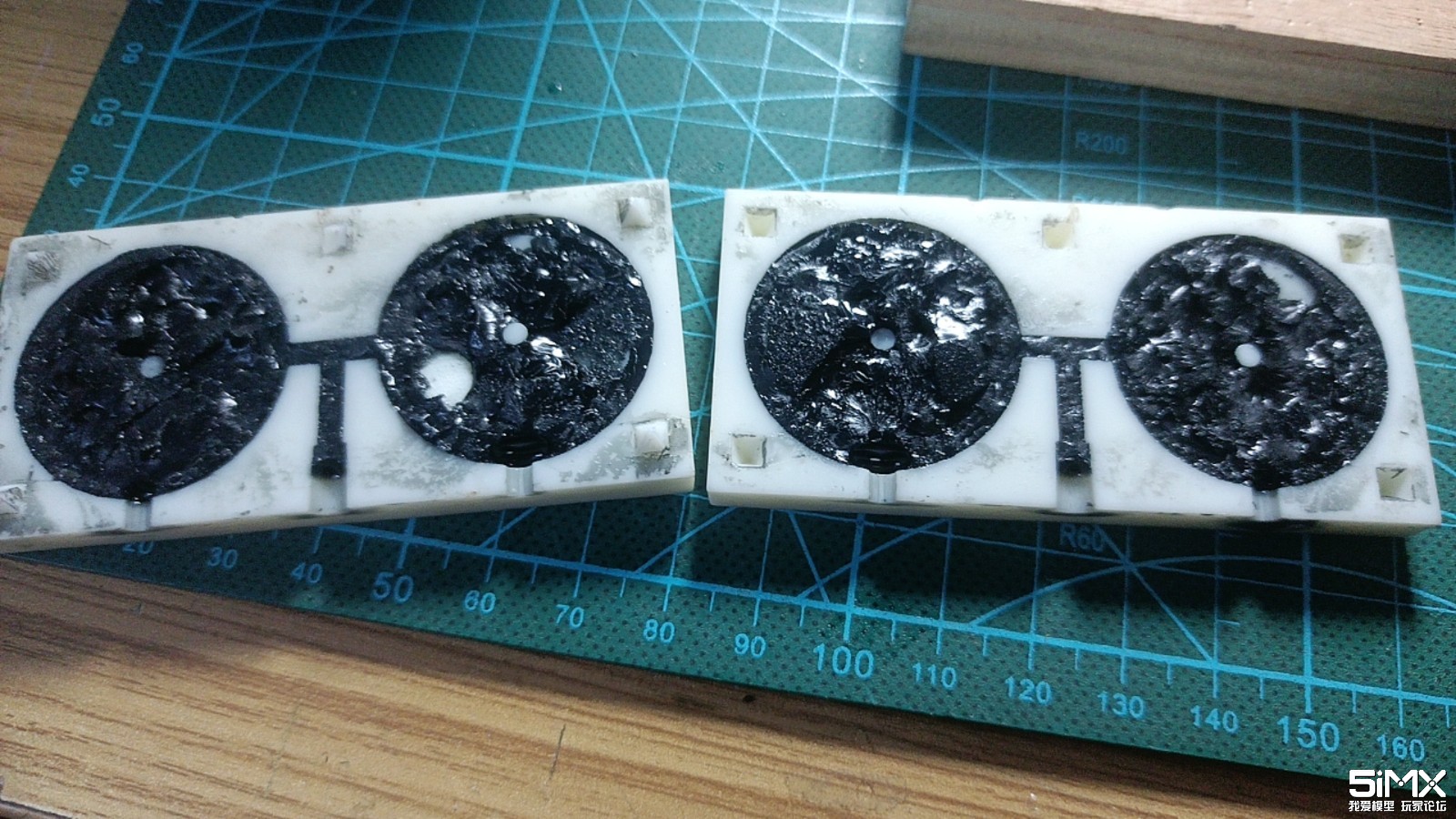

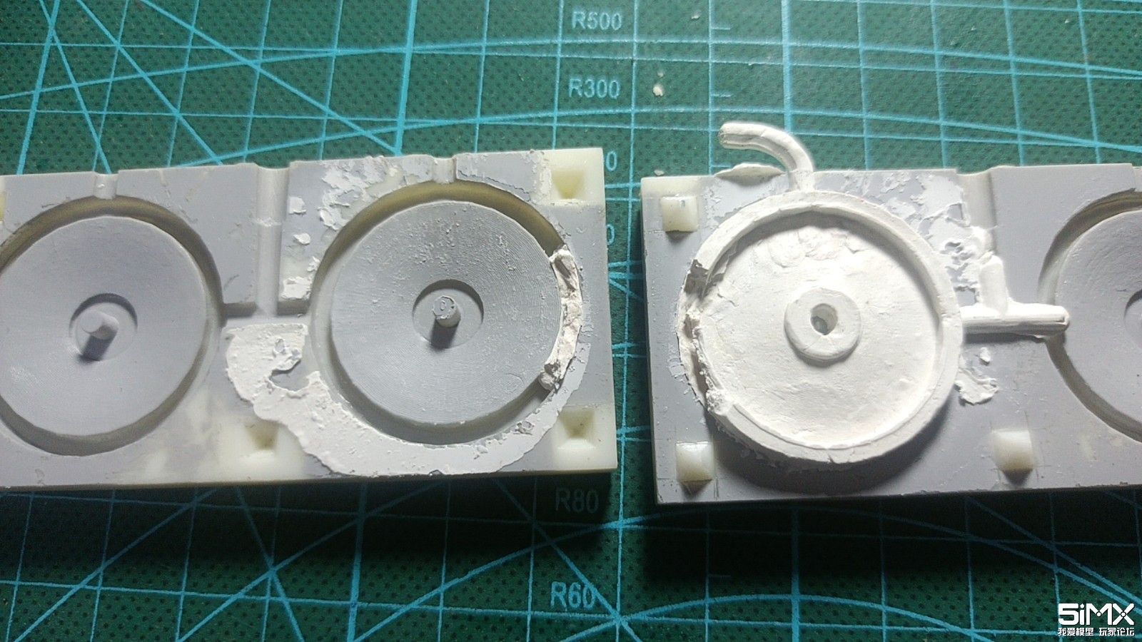

最近做了些不能说没意义但确实很失败的骚尝试,初衷是想用造手办的方法快速造轮子,但是用的是光固化手段做的模具

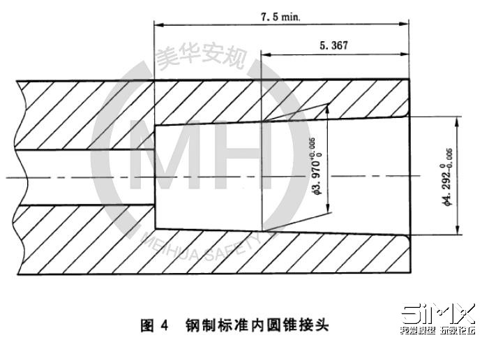

这注料口还是专门参照注射器头子尺寸设计的
不过嘛米家这打印机精度还是不足,两半模具对接用的卡榫还得预留余量,害我修了半天模具
虽然也有设计拔模角度,但第一次环氧树脂铸造异常失败,且不论气温原因造成凝固不及时,关键是几乎脱不开模
一开始以为是凝固时间太久,导致脱模剂失效。然后换成ab水,还是脱不开

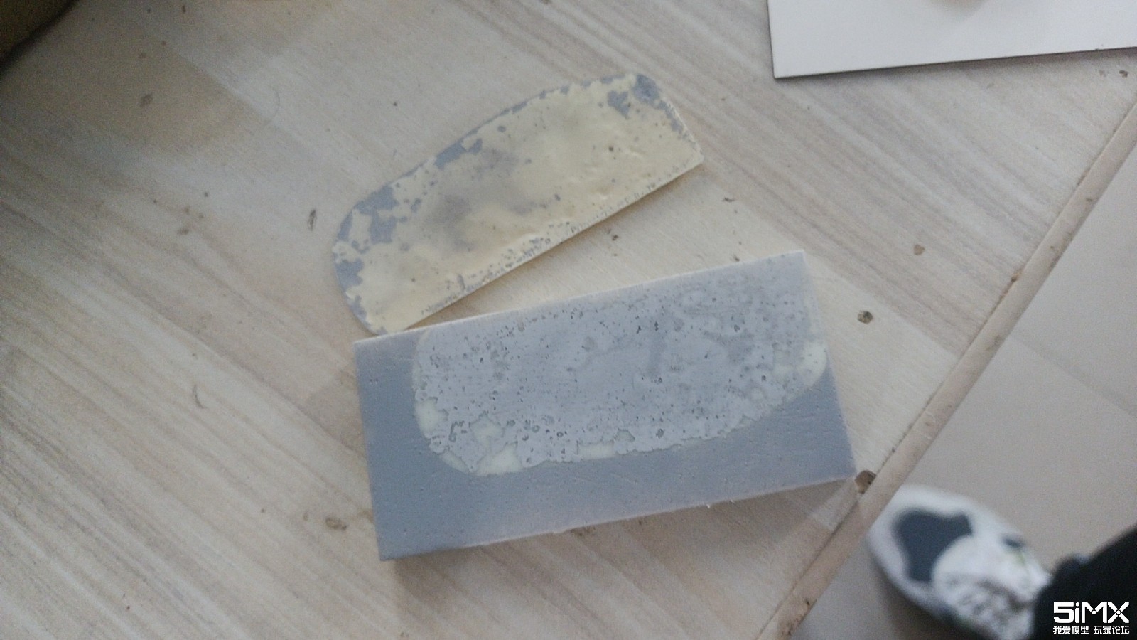

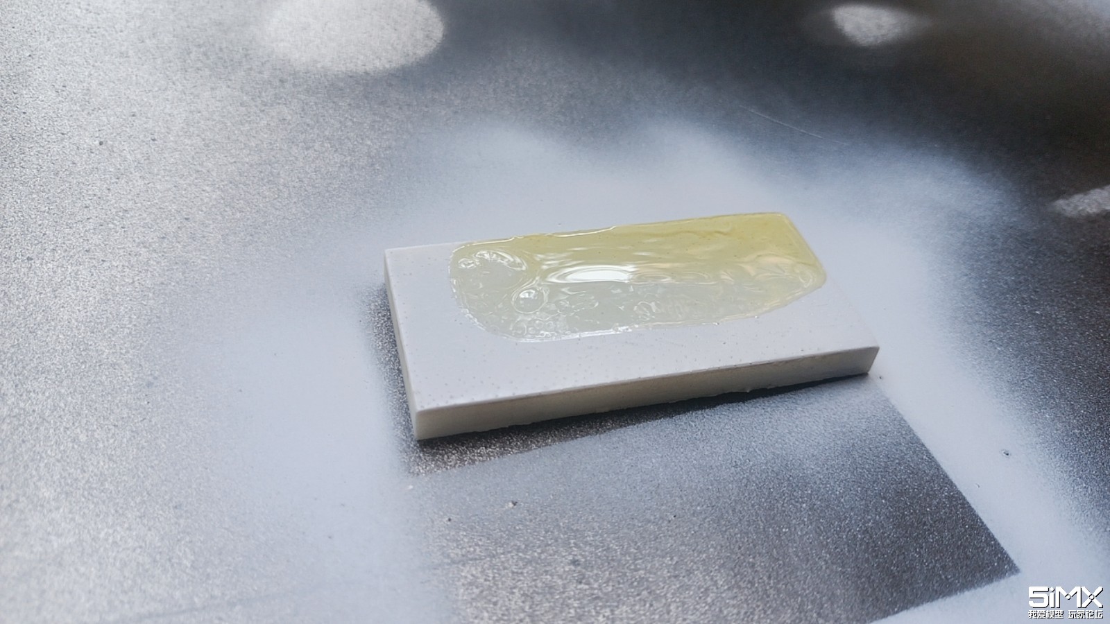

这下不得不怀疑是脱模剂的问题了,试验了一波模具背面喷漆,喷脱模剂,再滴AB水
然后连油漆一起被揭下来,
说明这玩意就是个废物,大伙慎用!
最后一次尝试,用AB补土,模具放在台虎钳使劲夹紧
经过这一系列费钱费时的活,不得不承认搞手办还是得老老实实整硅胶模具并且使用抽真空设备。

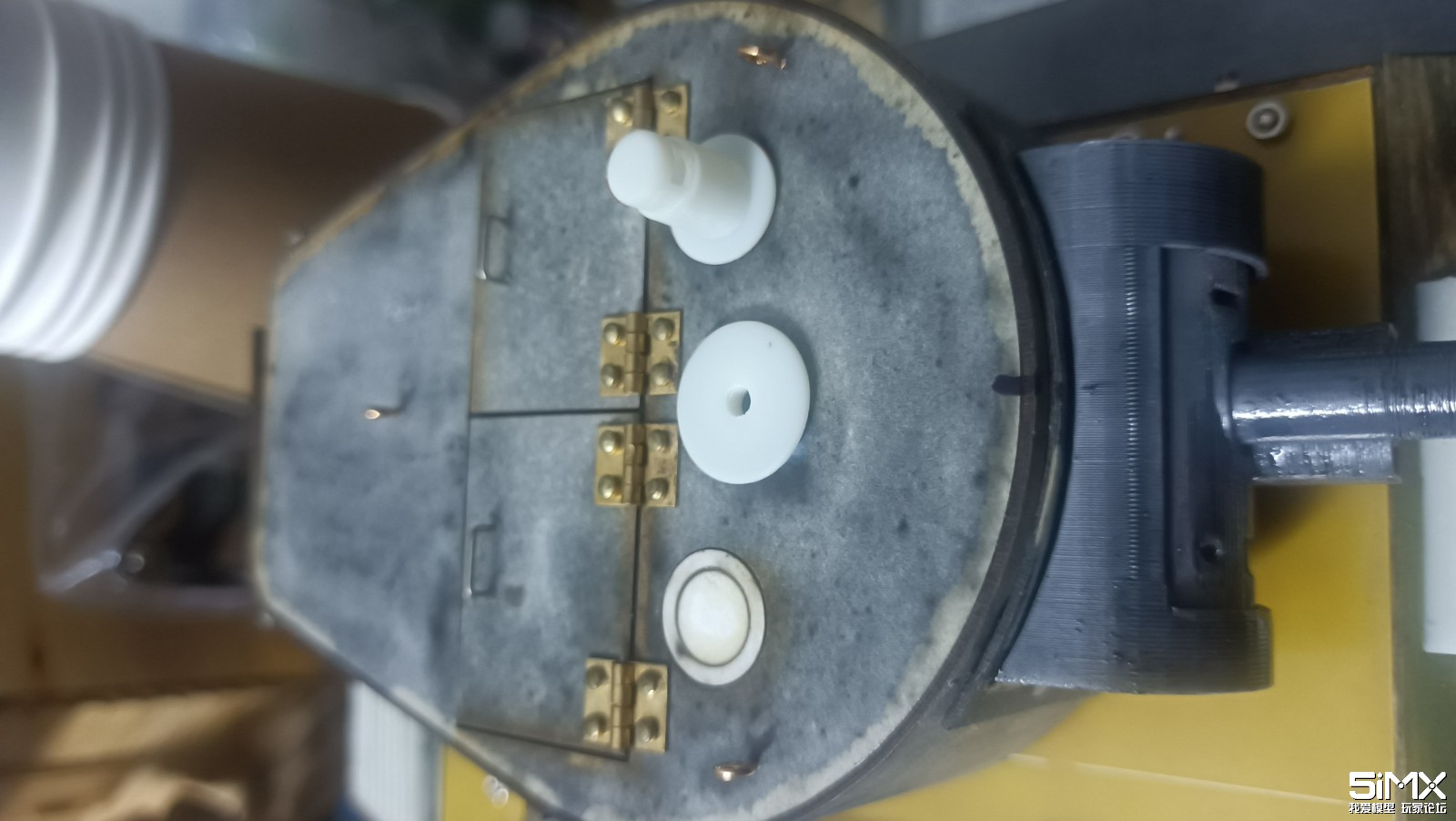

 楼主| 发表于 2024-1-8 10:03 | 显示全部楼层
添加外观件备胎
车顶这堆
中间换气扇钻个孔,未来做fpv固定位
发表于 2024-1-13 02:10 | 显示全部楼层
做的非常好,楼主有视频吗/话说这个炮塔旋转轴承的思路特别棒,小比例的薄壁轴承几乎买不到
