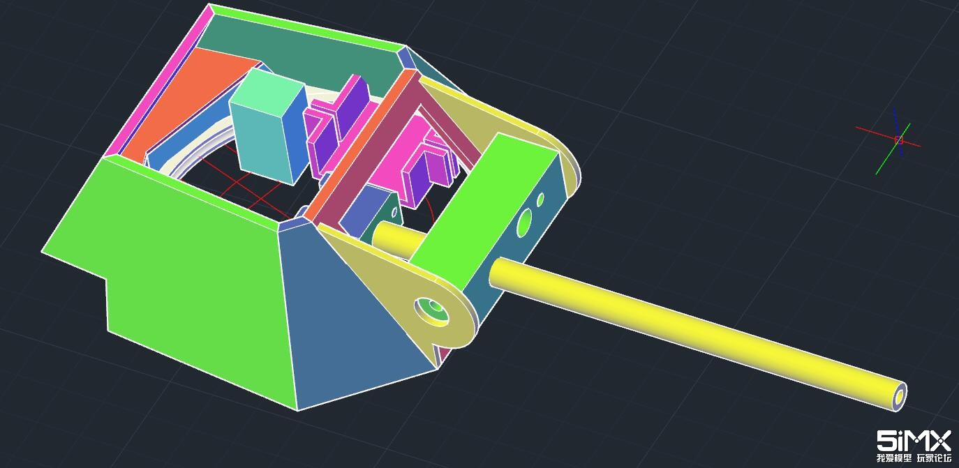

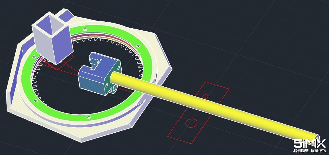

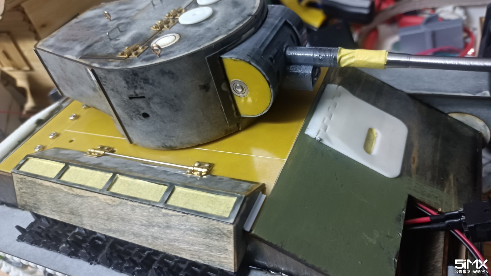

最近其实整更多的是为了解决当下这个T-70牛头不对马身的问题,虽然T-70炮塔模具早就打印好了
但是内部布局问题很是头痛,只能说不愧是单人炮塔,比BT-5的真的小了好多,而且为了迁就BT-5炮塔座圈规格,整个炮塔底都得设计制作新规

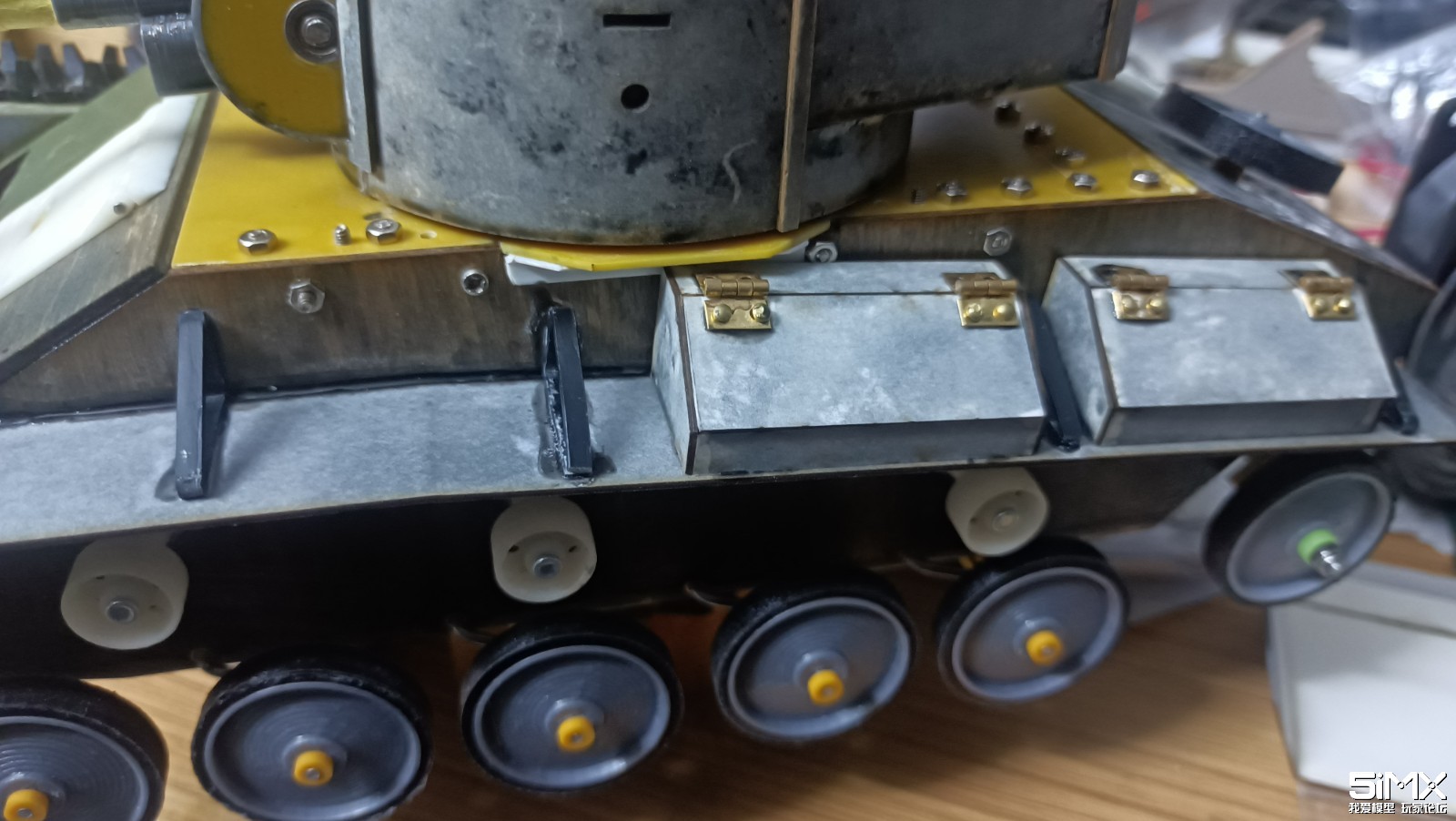

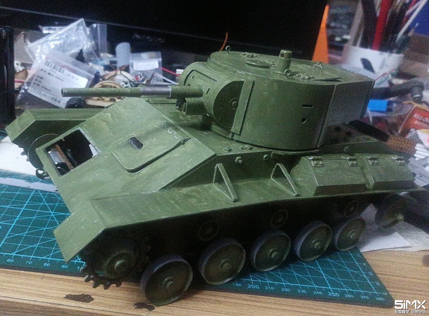

遮盖

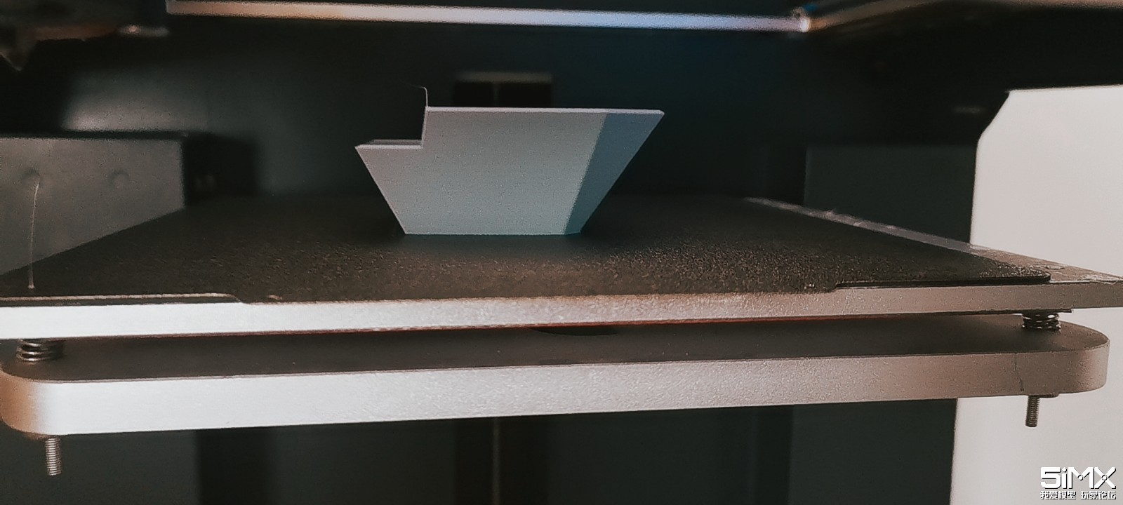

1X3mm铝带做的翼子板支撑

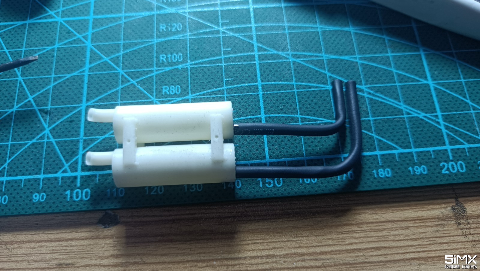

打印排气管,软管用的是热缩管,这玩意在加热时候不光会收缩,还可以塑形

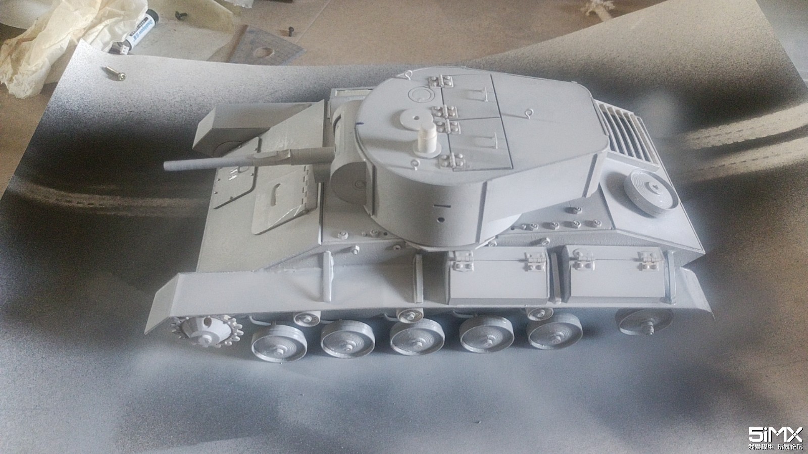

喷水补土,接下来我是要笔涂

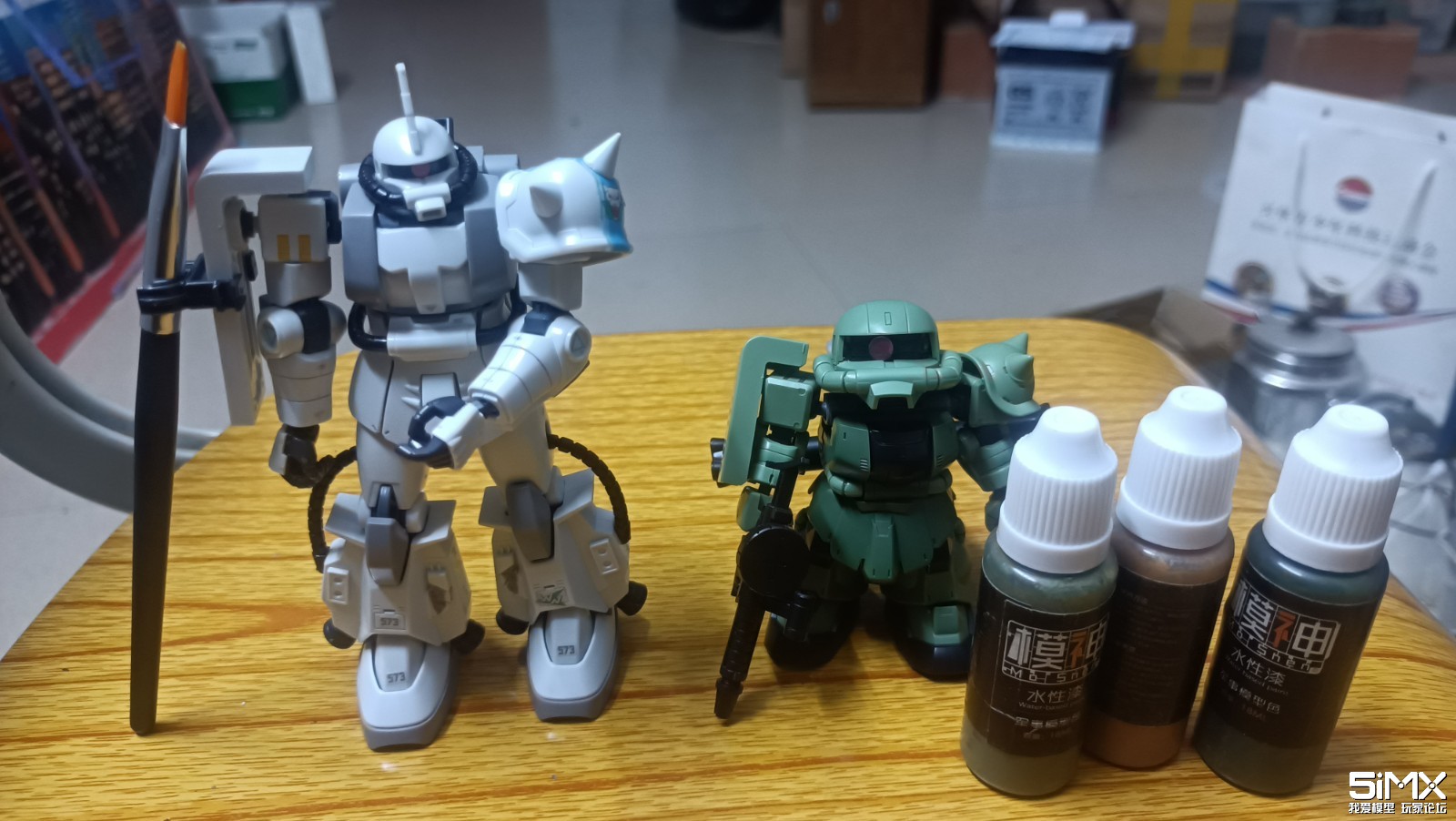

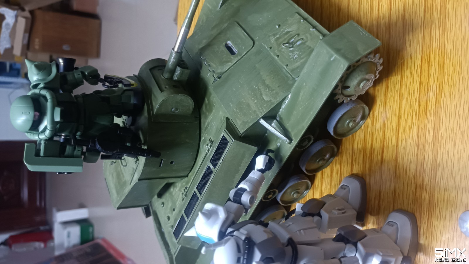

手头上有几瓶小弟遗留下来的模神水性漆
本来笔涂喷涂两用,但是喷涂要加专用稀释剂,所以虽然我有喷笔,但也只能用笔刷了
本想涂成这种样式
但是不知怎的,有些区域像是中过油,这漆根本附着不上去
最终导致刷也刷不均匀,成这种鬼样了
IMG_20240124_122301.jpg 还是得搞点稀释剂来喷涂

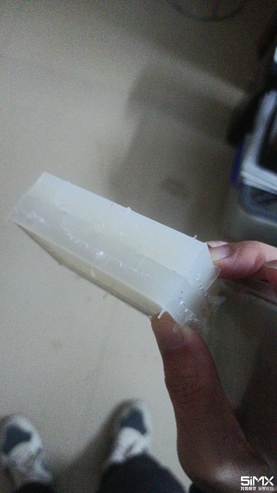

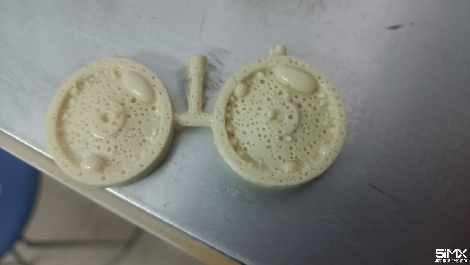

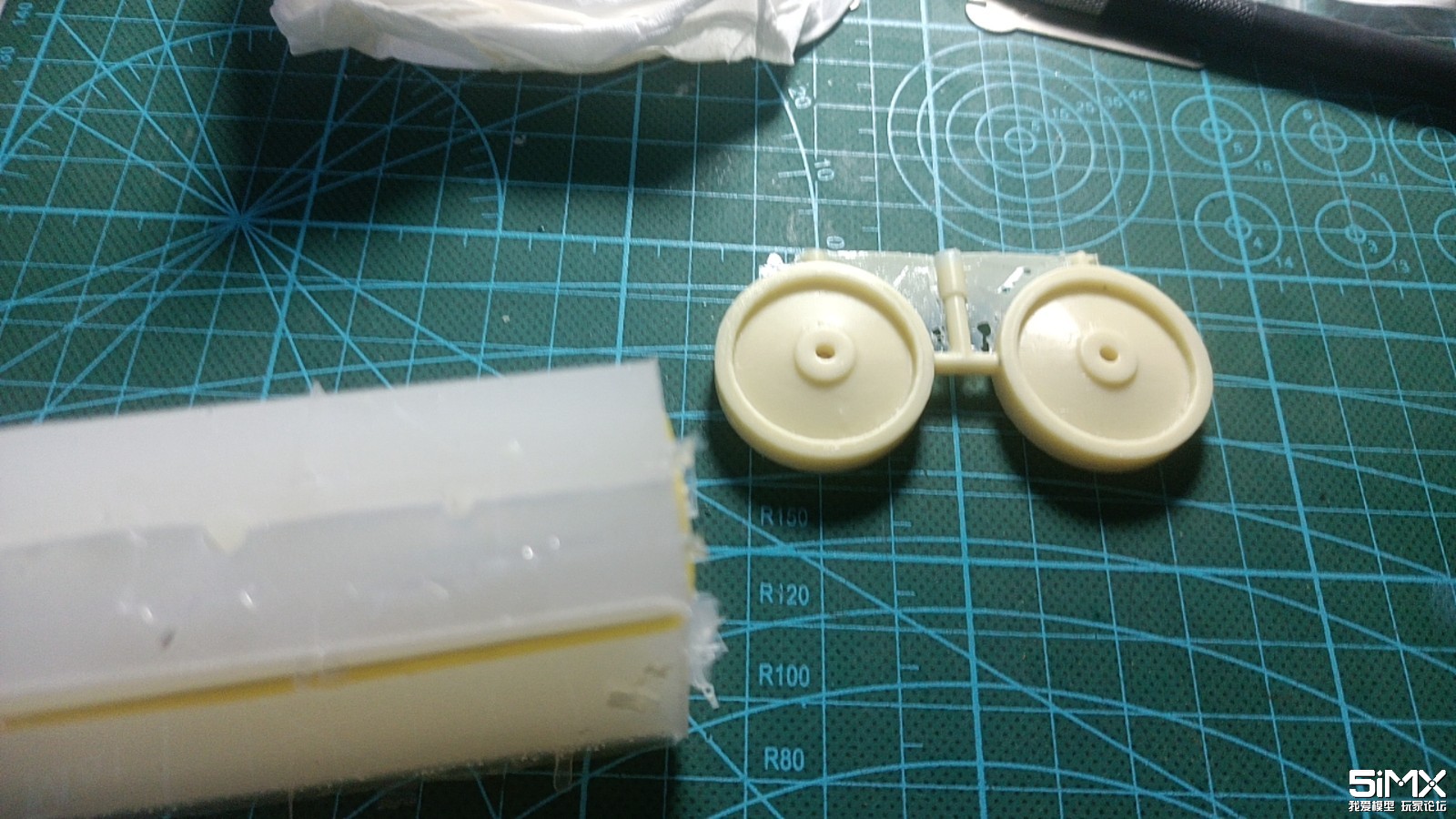

又走了一堆弯路,比如用这种取模土
还是比较考究操作的,取模的时候不注意彻底排除模具和原型之间的空气,最终得出来的模具就是多肉的

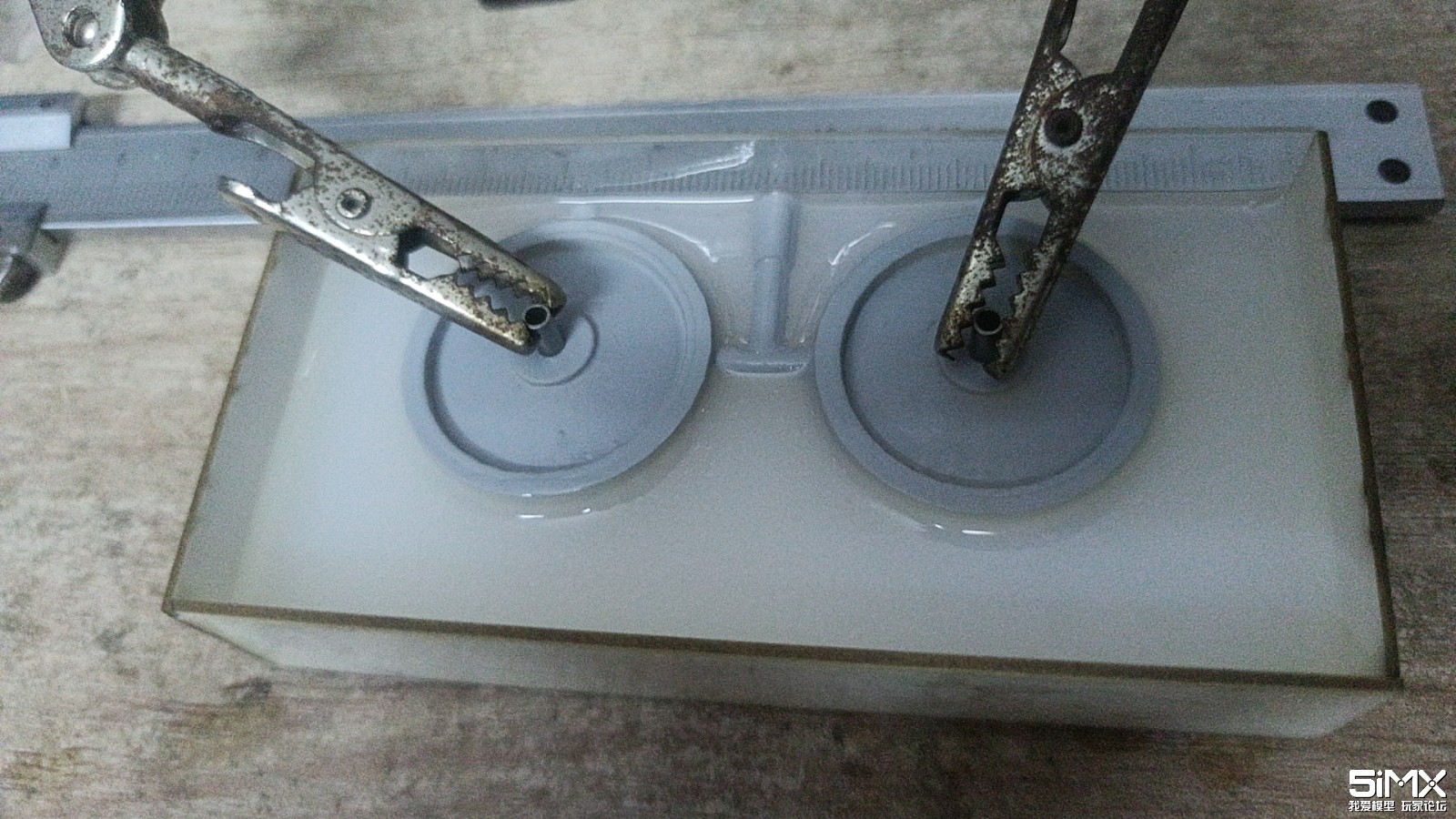

硅胶模具之前也尝试了一波,但用了错误的手法
结果就是原型下面把一堆气泡给兜住了,产生了带肿瘤的模具,而且这份硅胶是若干年前买的,都已经开始变质稠化了,里面的气泡更难排除

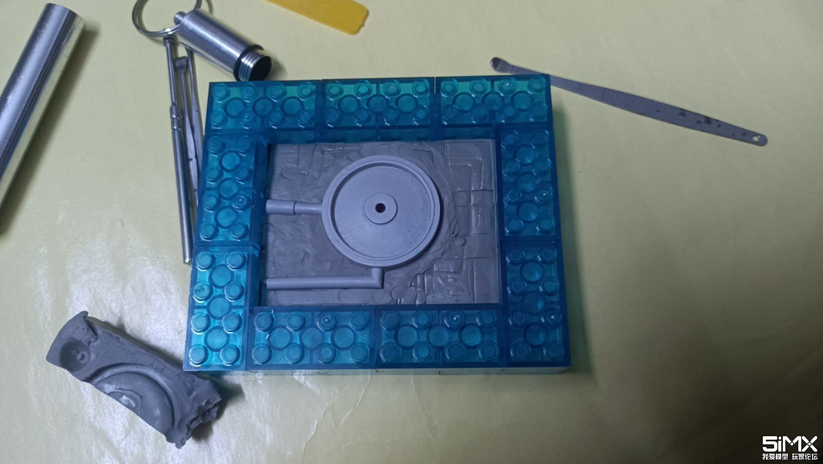

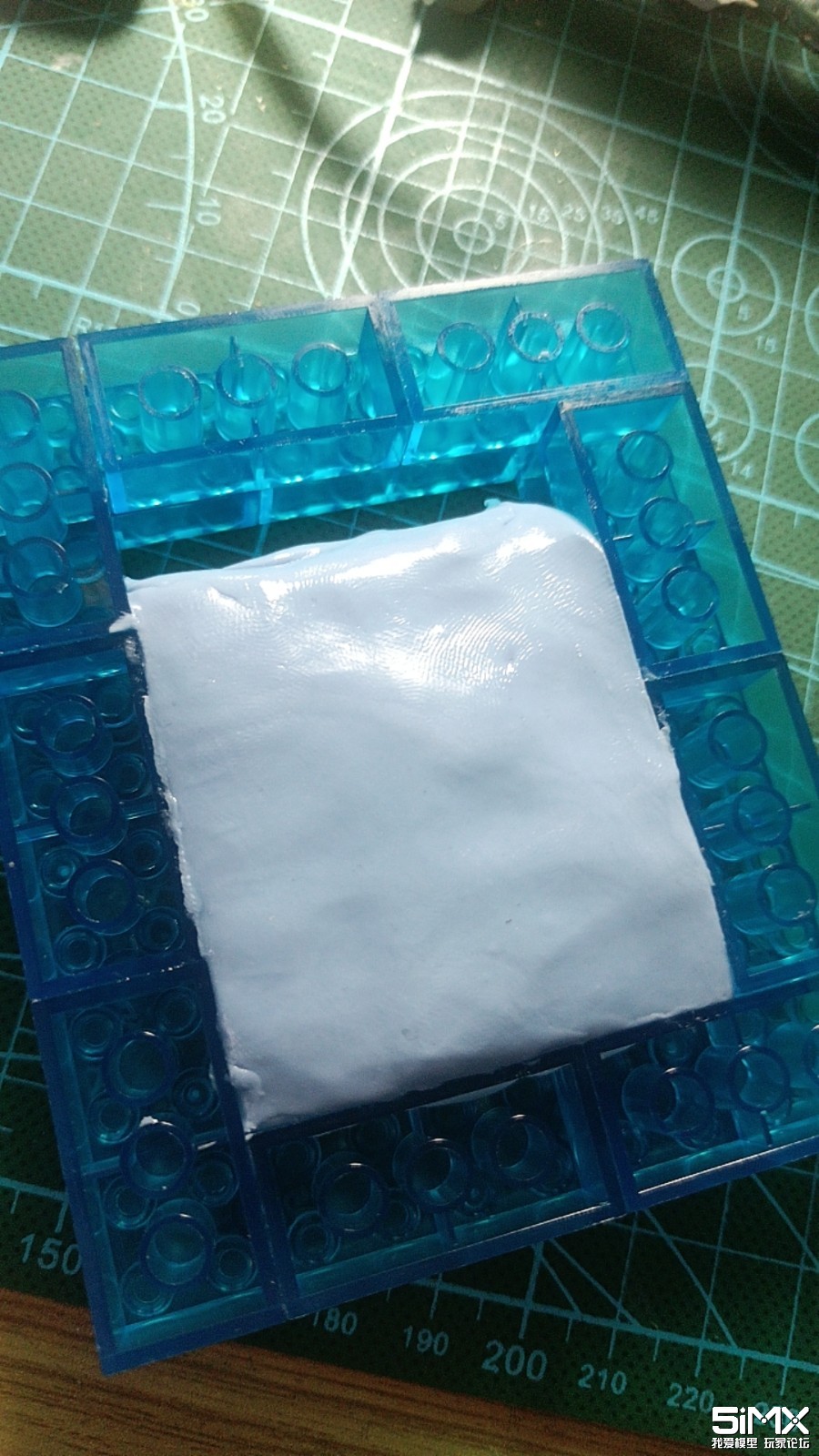

其实瞎搞那么多,真的不如老老实实买一份成品的翻模套装,用套装里的乐高积木做容器,油泥打底
我这里用的挖耳勺修整原型与油泥的边界
用新鲜的硅胶做模具,甚至可以一早一晚搞定两半模具

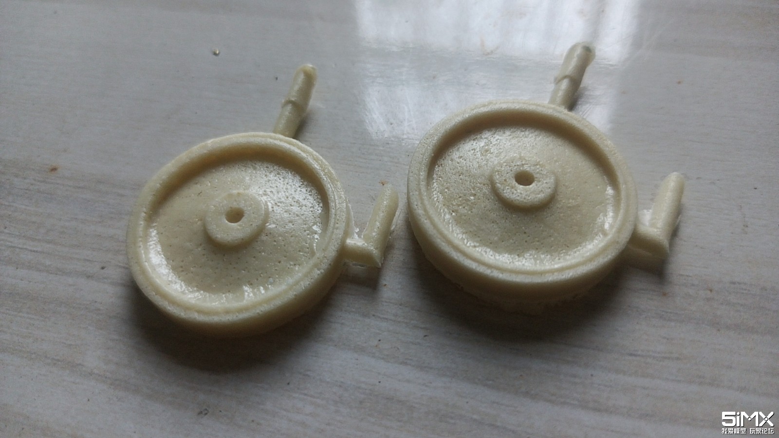

至此终于翻模出能令我满意的坦克负重轮了
