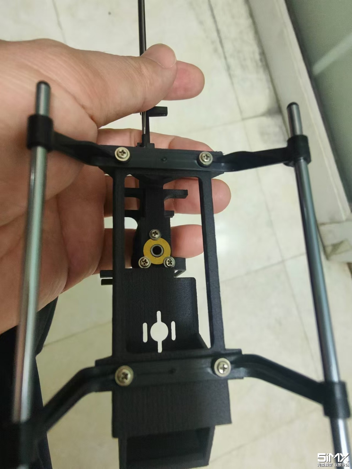

一体化3D打印机身侧面照
一体化3D打印机身侧面照

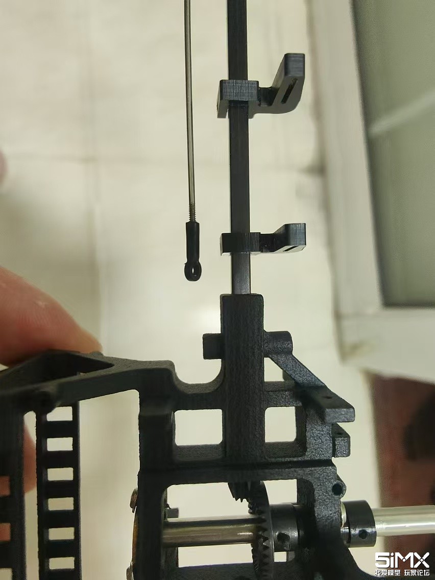

主轴轴承座-下方轴承-4*7*2轴承+4*9*1铜套限位
主轴轴承座-上方法兰轴承+4MM空心主轴
侧方十字盘导轨,也可以正前方正后方,预留空位加十字盘导轨限位器

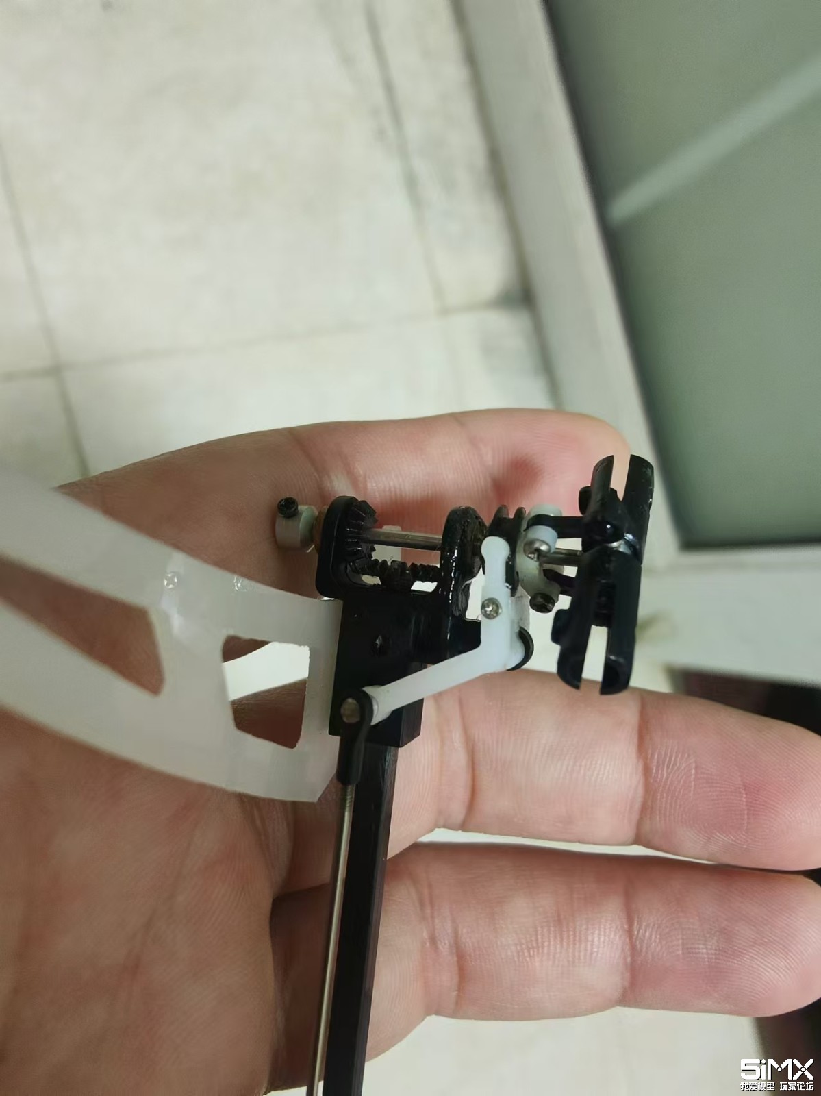

杂交高性能尾波变距系统-华科尔尾波箱+九鹰318A尾中联+格能变距滑块+华科尔尾桨夹
格能尾电机座+318A尾拉杆
格能尾电机座+318A尾拉杆

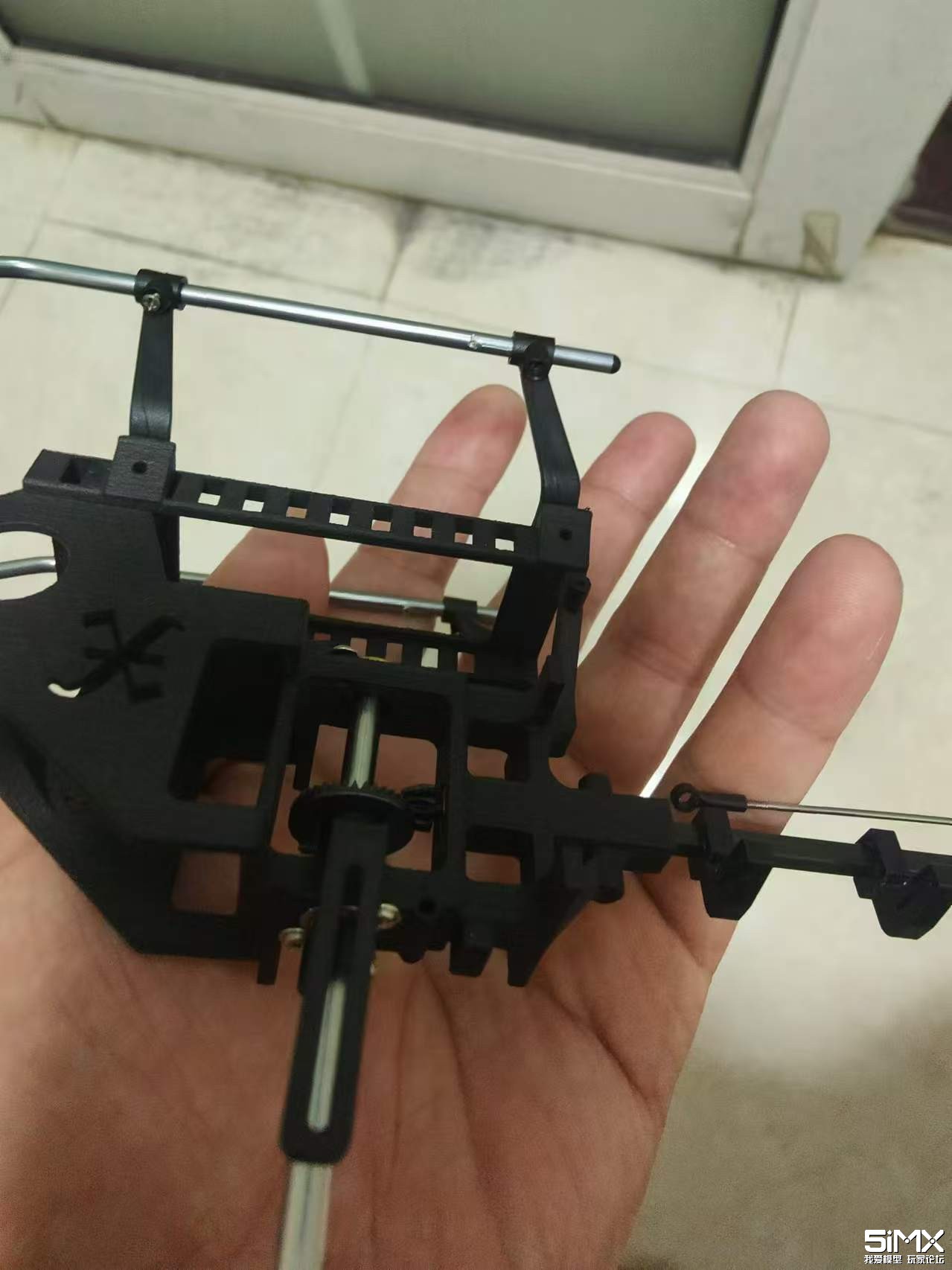

加长的尾管座,尾撑都省了,反扭强度足够
 楼主| 发表于 2024-8-21 11:32 | 显示全部楼层
前小伞齿后面那个给尾传轴限位的1.5*4*2轴承,更换非常方便,如果是原装机架要更换这个轴承,要整个机架拆掉才可以非常麻烦
