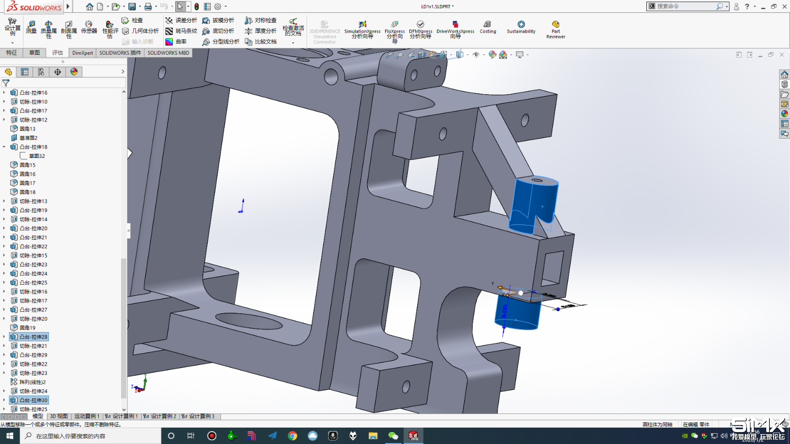

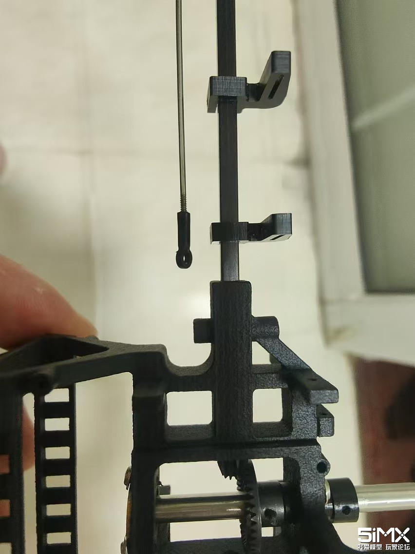

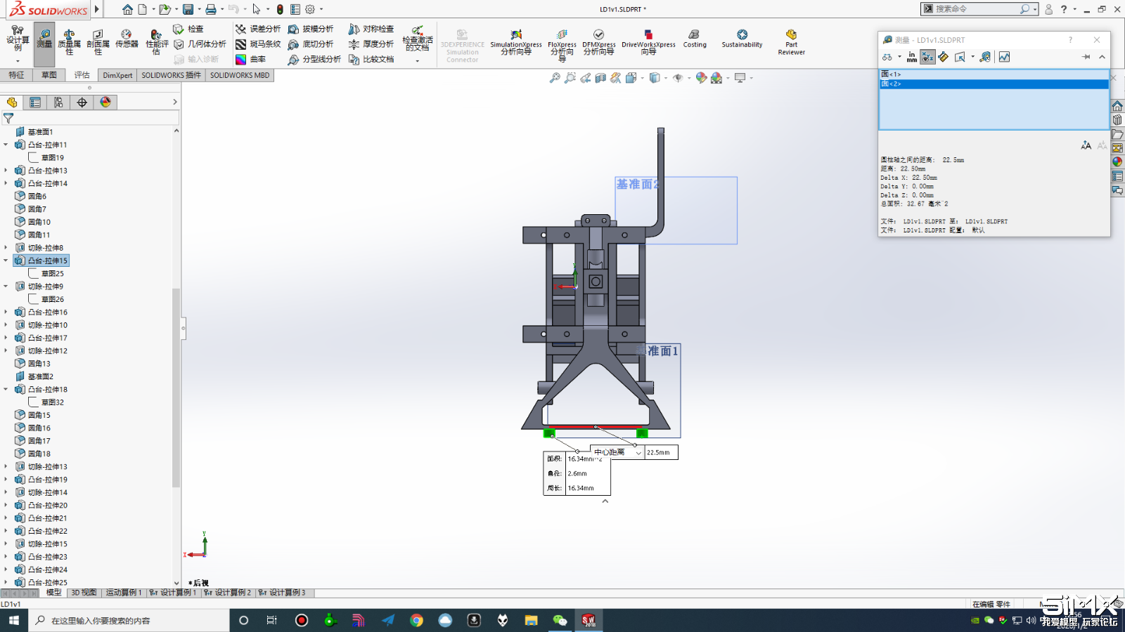

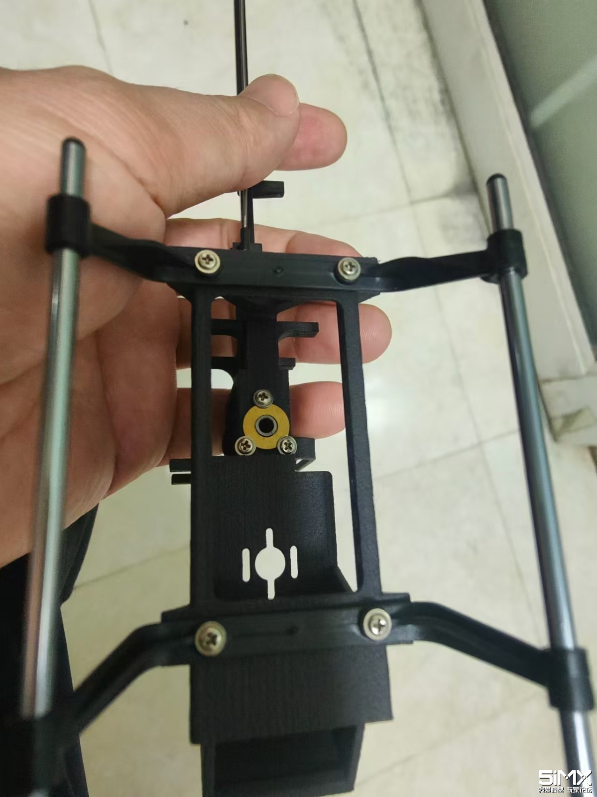

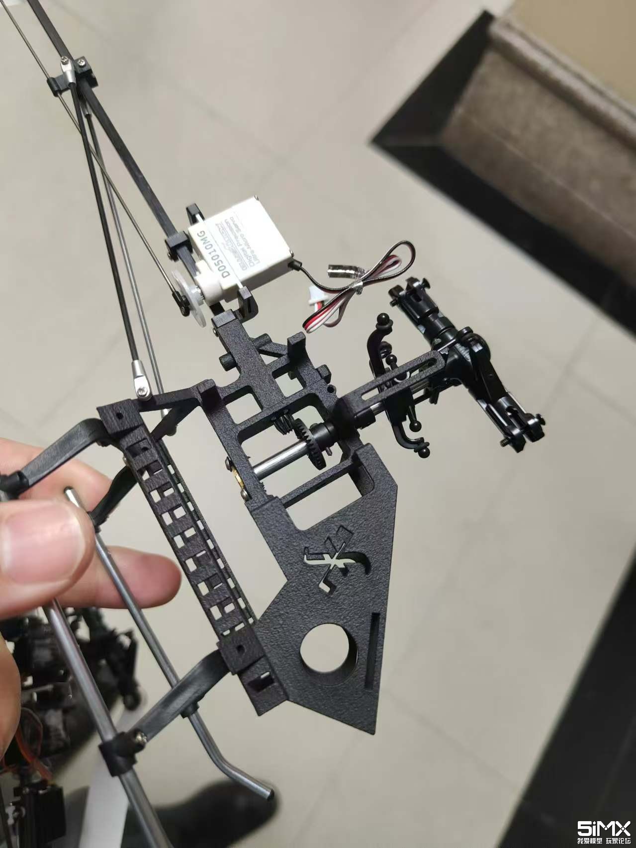

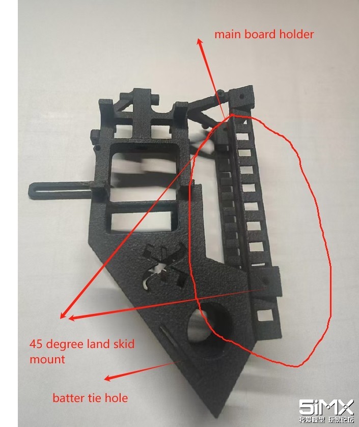

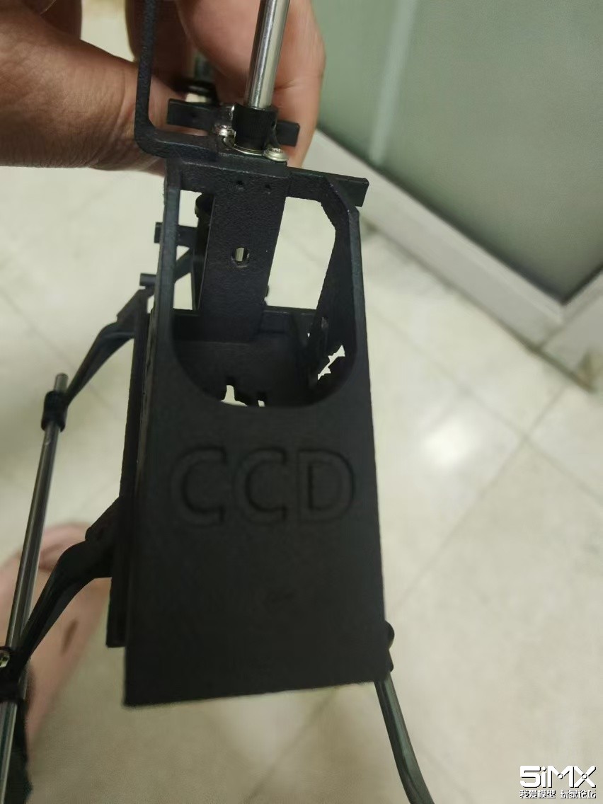

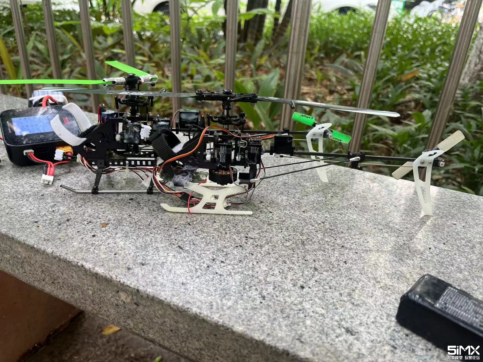

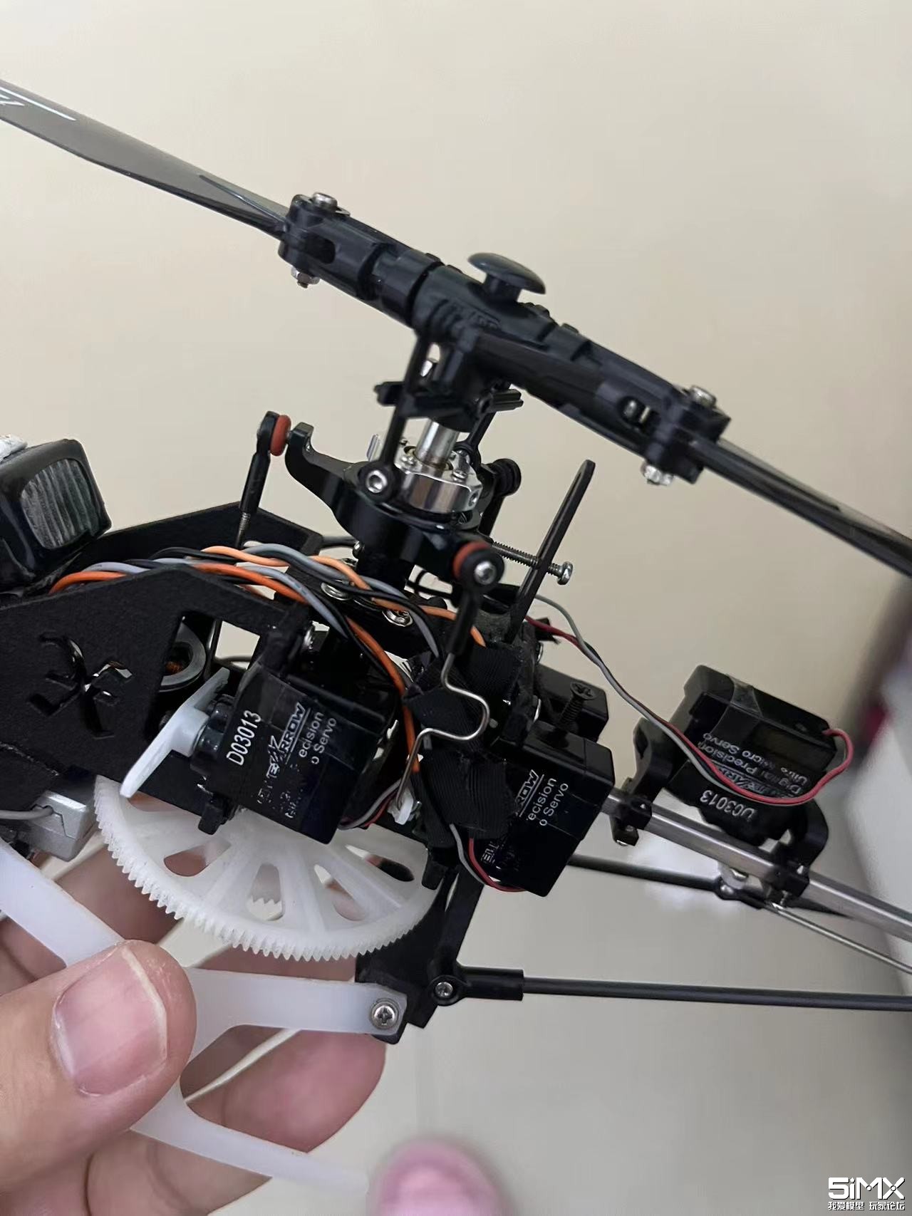

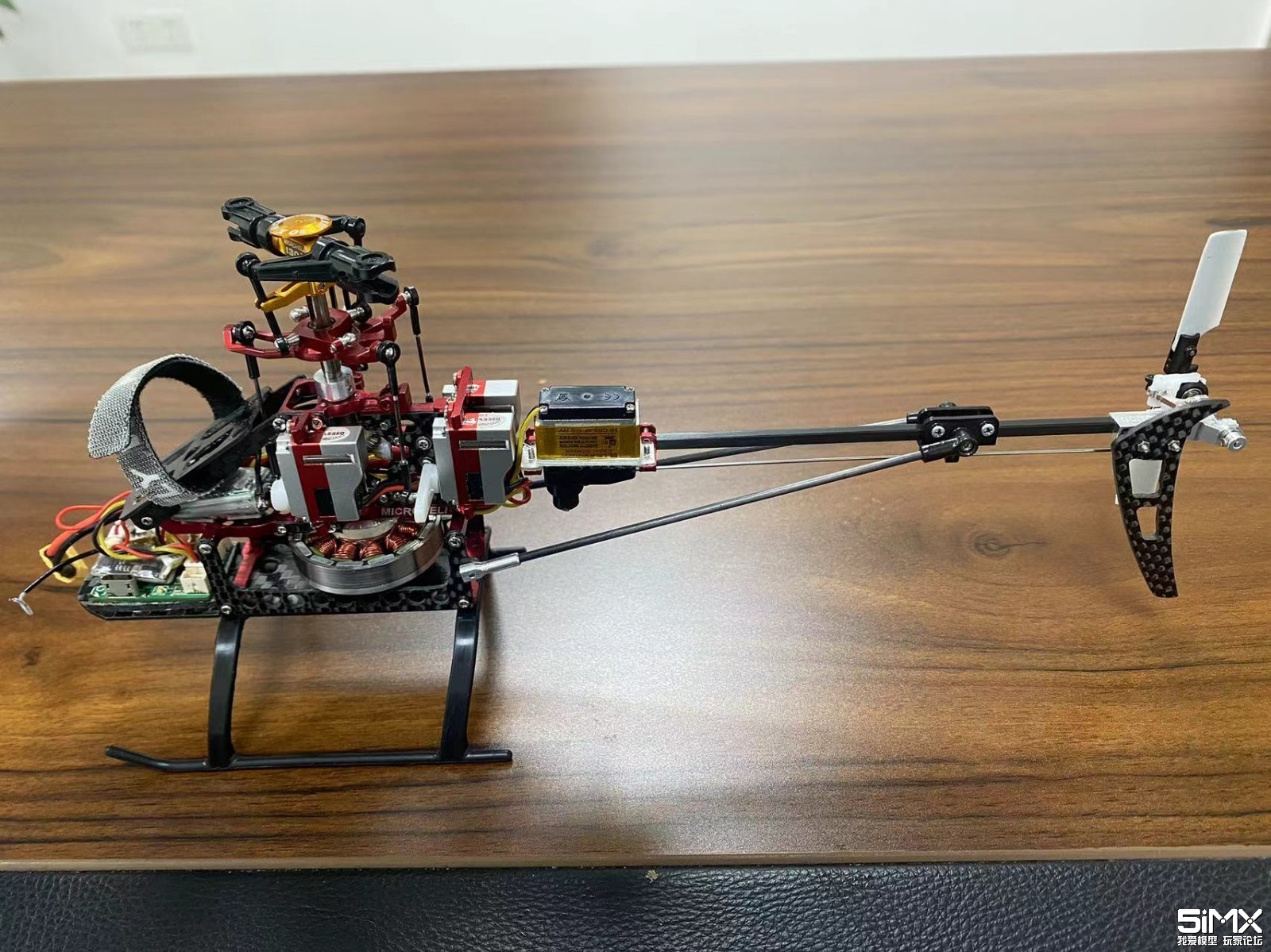

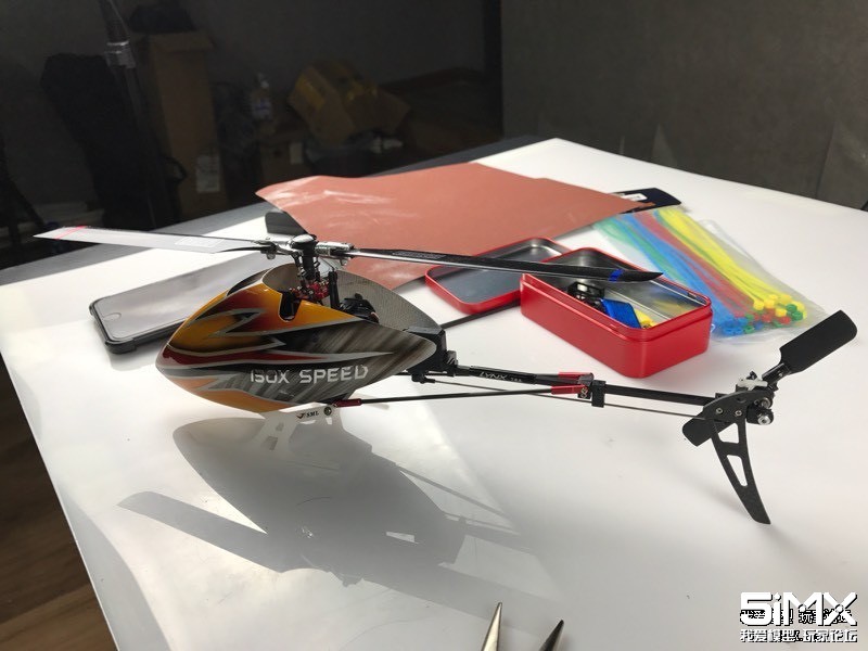

地平线blade 130X轴传小直升机是一台令人着迷的小模型直升机,我2018年接触到这个机子就被它深深吸引并为他着迷,但他同时也被摩友们称作是坑机,原因是不耐飞,不耐炸,不易维修维护,价格还不菲,基本版本售价在1700左右。

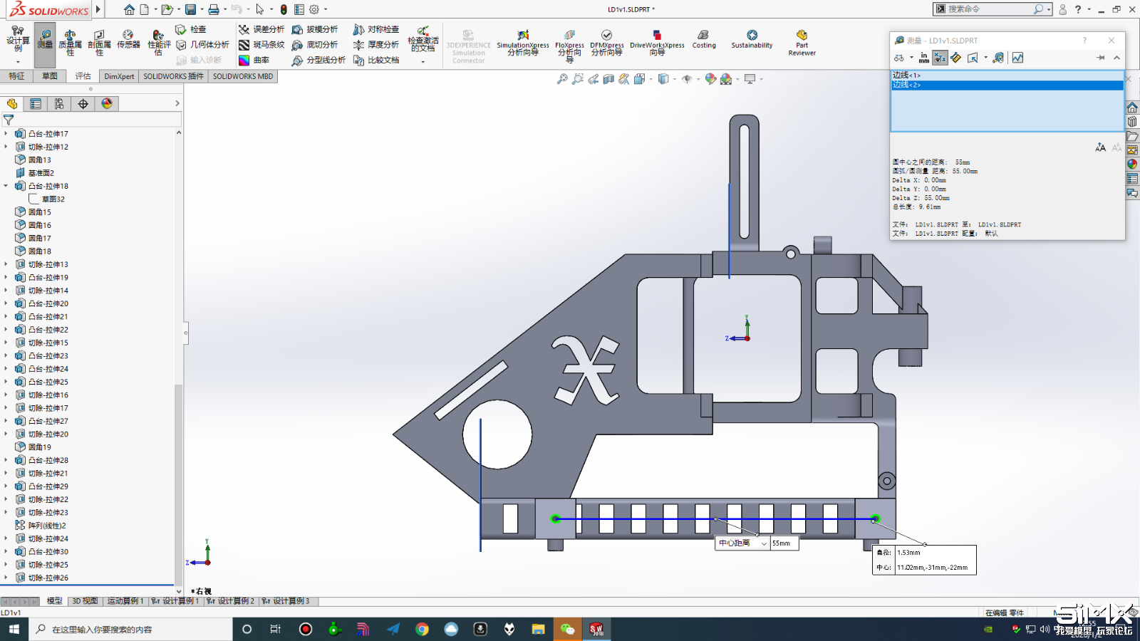

基于耐飞、耐炸、易维护维修的,目的出发,我把原机当成是一款概念机,3D打印的才是真正落地实施的机子,结合了林大师的雏形图和自己吸收同期华科尔、九鹰、格能等主流厂家的轴传小机型的成功之处,才诞生了这款3D打印的轴传小鸡,整整跨越疫情历经5年才相对成熟了
动力方面,可以用原装内转马达,更轻更暴力的1405马达,还可以像S1,m 1等主流直驱机型用同样的直驱马达
舵机方面,兼容市面大多数4克舵机
【3D打印机架 130X外置7A电调+1405马达版本室内悬停试飞(2)】
【3D打印机架 130X外置7A电调+1405马达版本户外试飞】
【3D打印机架 130X直驱马达版本悬停滞空时长测试】

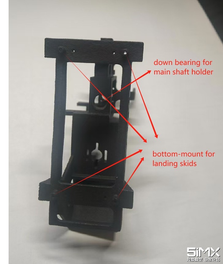

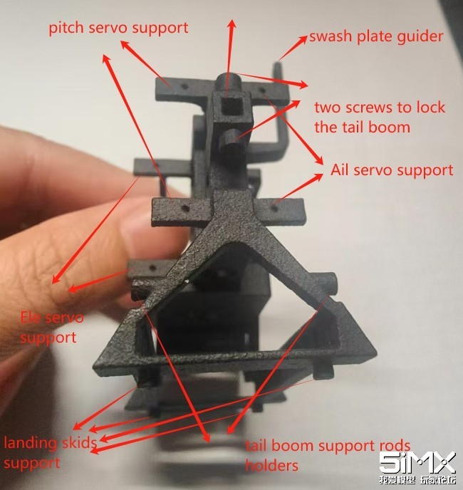

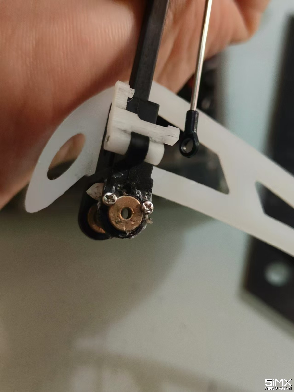

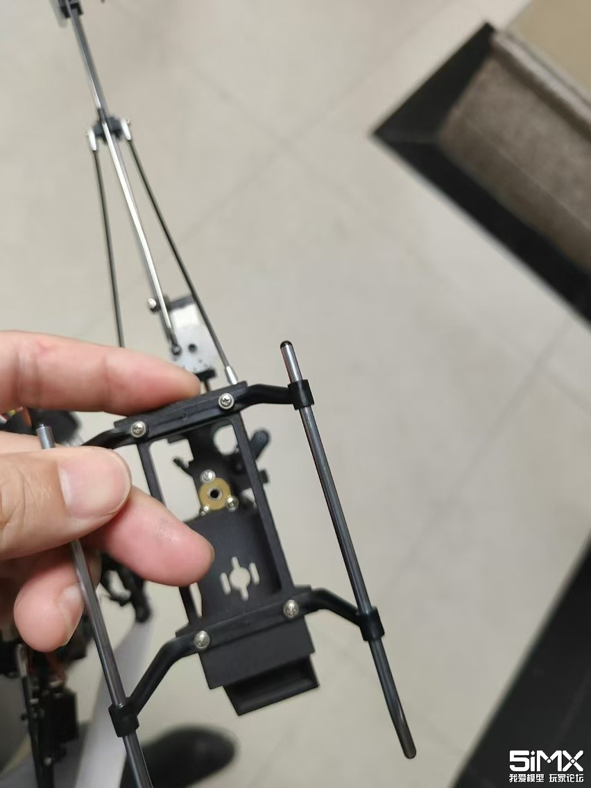

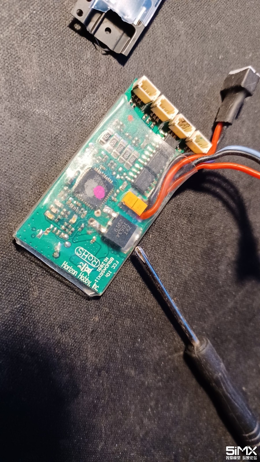

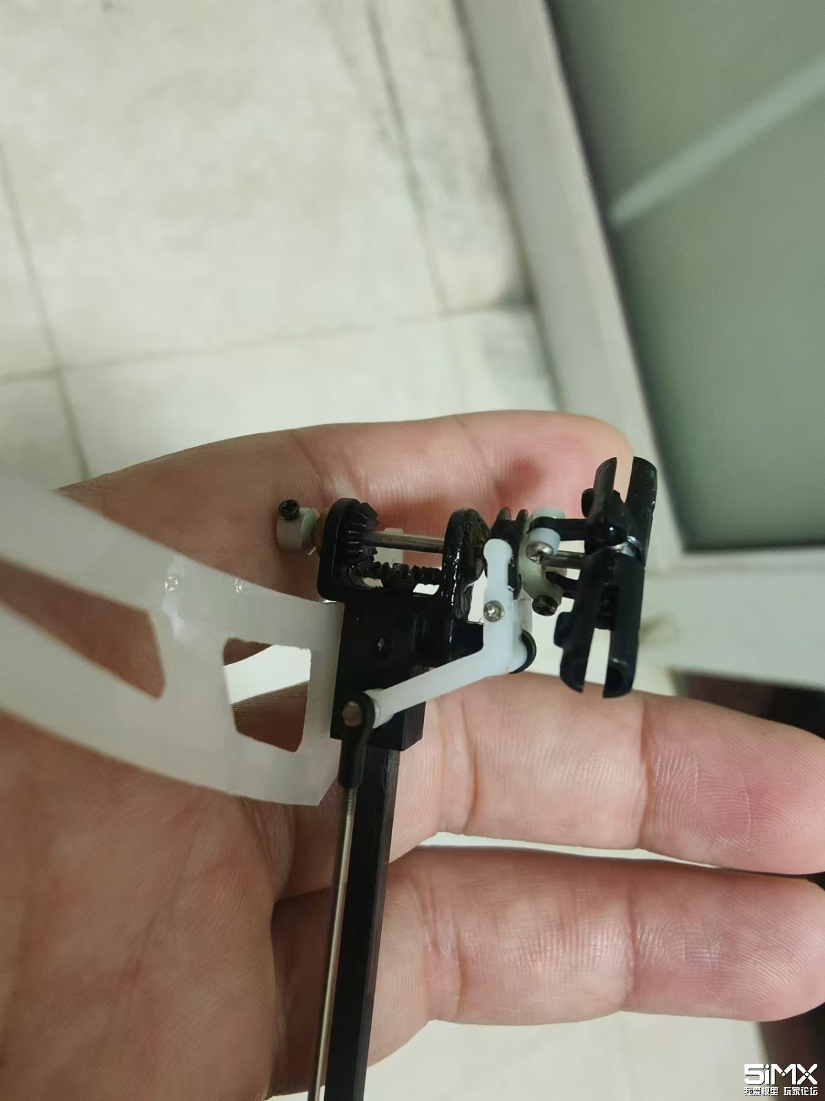

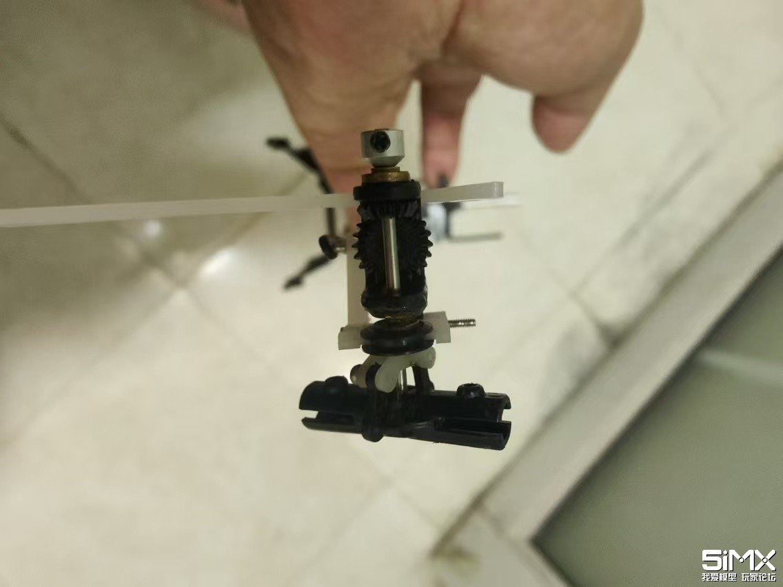

近视+老化,不搞这些小鸡鸡了,这次回归又整了一次,最后把机器炸完了还买了一堆高C电池,只剩一台在老家了,七八台炸完还没修,尾巴还是个头疼的问题,上次搞都状态非常好了,用ESKY的一体化陀螺仪飞,翻滚手感搞到了最好的状态,最后还是放弃了,跟机子尺度太小有关系,高转速下尾巴部件承受压力太大
发表于 2024-12-14 10:52 | 显示全部楼层
vincent722 发表于 2024-12-11 16:53
近视+老化,不搞这些小鸡鸡了,这次回归又整了一次,最后把机器炸完了还买了一堆高C电池,只剩一台在老家 ...
我发现使劲调高锁尾增益就行了 之前悬停都锁不住 现在猛荡航线都能锁得住 尾巴嗡嗡的
