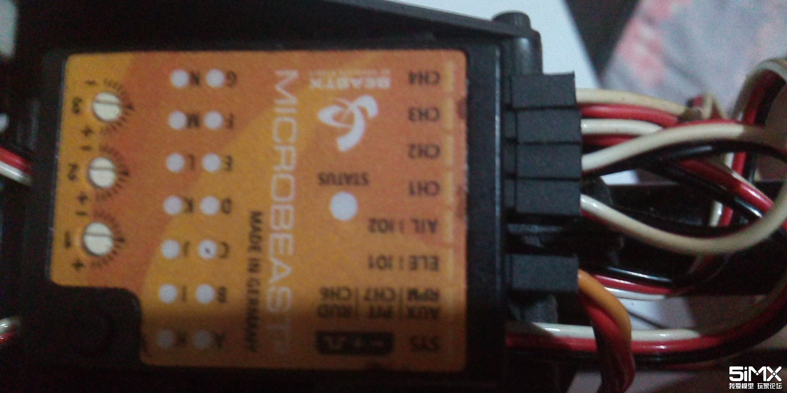

在家玩,无处求助啊,我连这MB陀螺议的版本都没看懂,我只弄了  A——F  ,
后面的  G——N  就搞不定了
A表示陀螺仪的安装方向。指示灯为红色。      红色长亮
B表示十字盘舵机频率。  200Hz 指示灯为篮色。篮色长亮
C表示尾舵机中位脉冲宽度(脉宽)。1520us     红色长亮
D表示尾舵机频率。333Hz                     篮色闪亮
E表示尾舵机行程。打尾舵摇杆到右极限位,等一会儿,然后再打到左极限位,等一会儿,(或先左后右)
F表示尾舵陀螺仪修正方向。
G表示
H表示
I表示
J表示
K表示
L表示
M表示
N表示

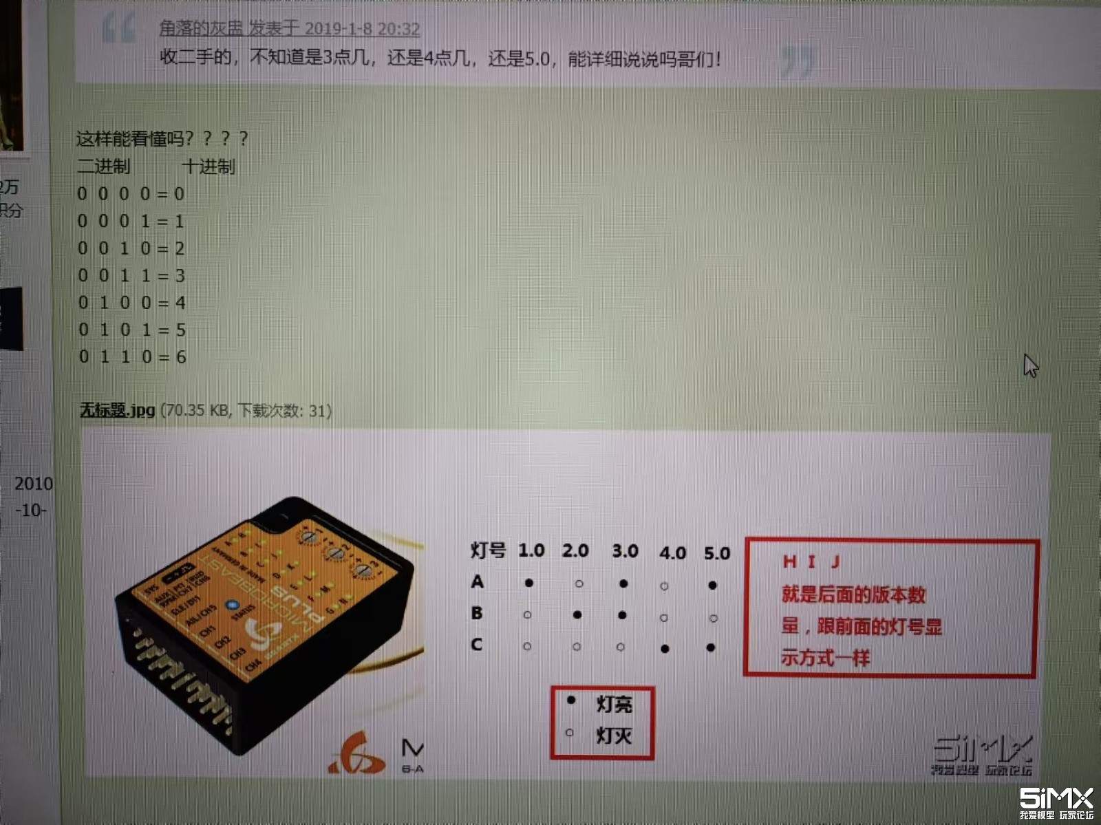

每个版本灯的含义都不太一样
 楼主| 发表于 2024-11-3 23:16 | 显示全部楼层
theredeye 发表于 2024-11-3 23:03
每个版本灯的含义都不太一样
是 5.3 吗?还是4.3 ?
看燈號, 第一排是主版號(二進制編碼, A=1, B=2, C=4, D=8, 有亮的相加), 第二排是次版號(同主版號)
1.MB陀螺仪查看固件版本
陀螺仪通电几秒钟后,状态指示灯亮起红灯;灯号亮起,A-G表示主要版本、H-N表示次要版本。如第一列C灯亮、第二列H灯亮,则表示该陀螺仪固件版本为V4.1.X。

其实就是8421的编码

好了,就是这个,十字盘伺服器极限把我搞晕了,
设定选单第 M 点-十字盘伺服器极限
现在,你可以移除螺距规!同时,请移动油门、副翼和升降舵摇杆到最大偏转的位置,
接着检查伺服器、十字盘或连杆是否会在某位置受到干涉。透过移动尾舵摇杆向左或向右,
你可以增加或减小伺服器行程量!此调整是为了提高摇杆在控制伺服器时的顺暢度,
但也没必要超过极限。
