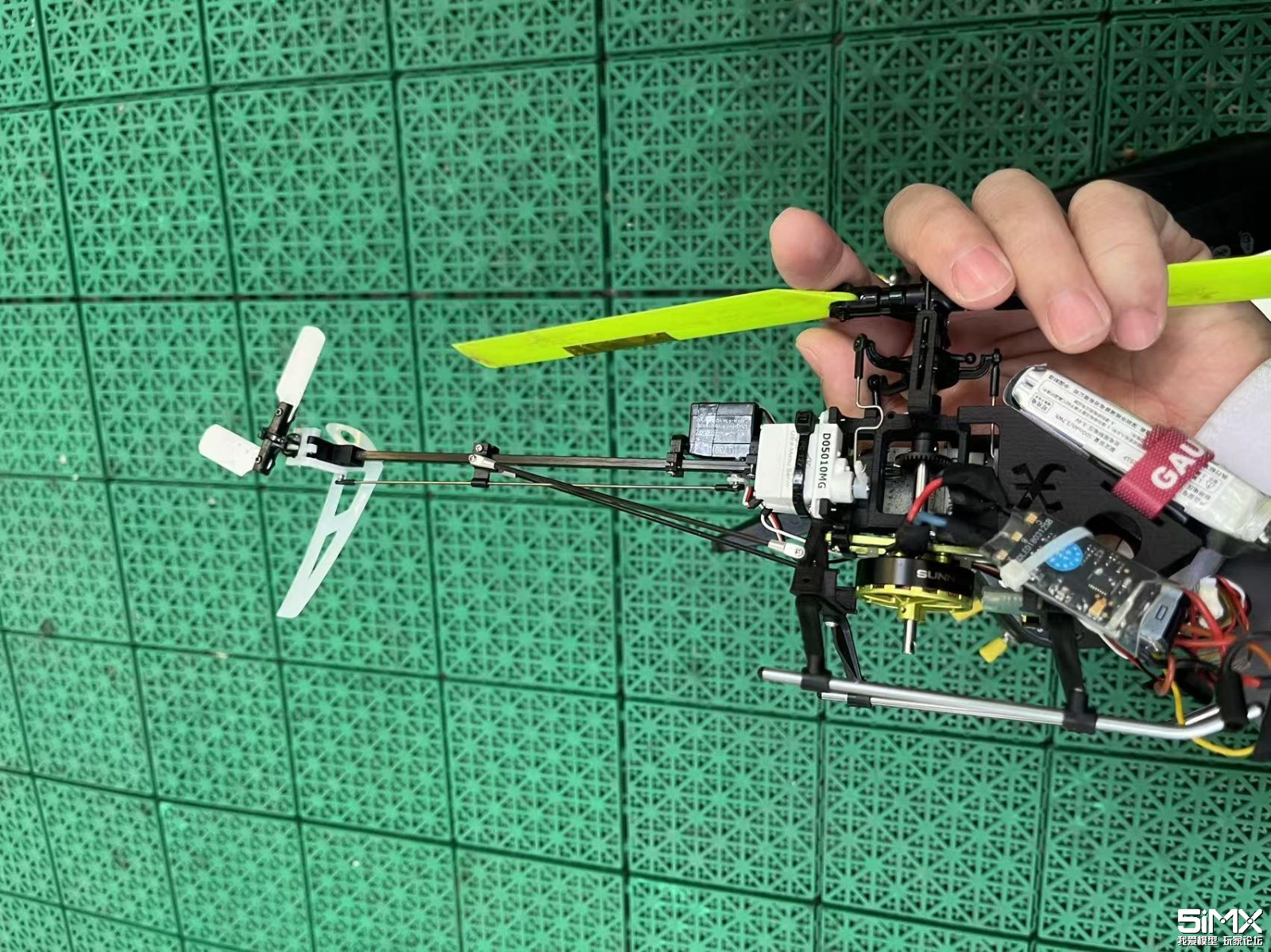

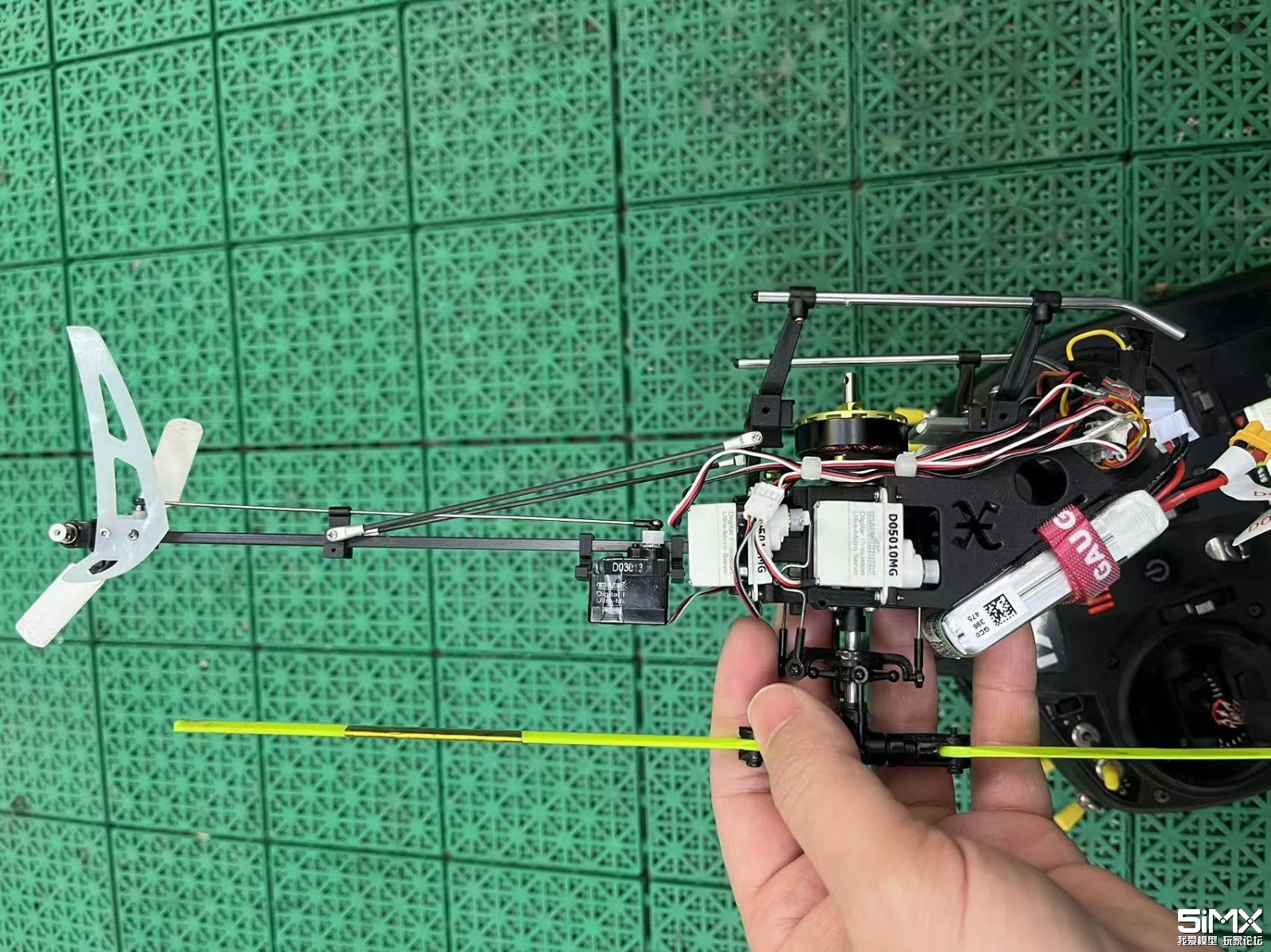

这个世界发展的有点虚无,但时间对于我来说好像是静止了,我还是在折腾我的130X和大小油机,把M1拆了发现主电机还刚好合适,然后到官网查查M1发现几个店都撤了M1的配件,难道是不做了,也罢,这个市场本来就这么小,卷起来只能活一家
3D打印机架的地平线130X+朗宇M1直驱马达20250107morning flight,还是老配方,有个好处就是固定马达的底板刚好比较容易固定在机架上,4分钟下来马达比较烫手,原因是本来朗宇M1的大桨就比130X的大桨要段1厘米,而且这幅是加长的130大桨,另外还有带动尾桨至少也有20%的功率需求,所以马达发热较厉害,但比普通2006电机发热要小点
