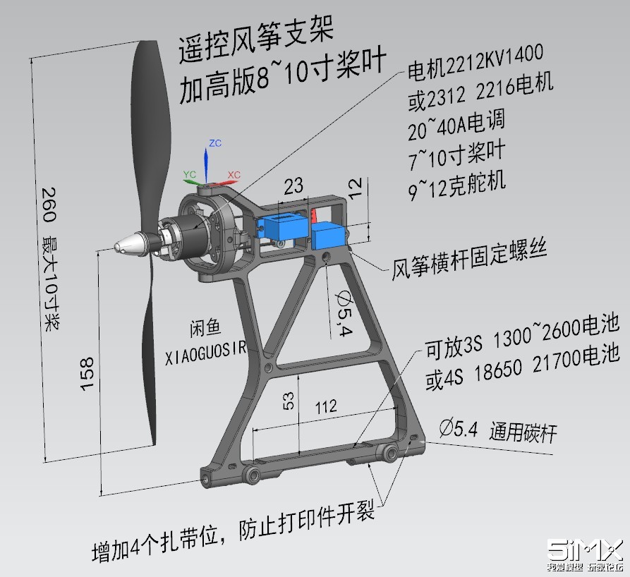

风筝自稳性极好,不需要装飞控,最简单的KT板苏27 电装就可以飞。2212KV1400 30A电调  3S1500电池
起飞后,油门拉到50%~60%,2200电池飞行时间20分钟左右,飞行时间远高于kt板的苏27。
因为风筝翼面效大,抗风性一般,建议4级风以下飞行。风筝的转向灵活度是不及航模的,所以需要大舵量控制,飞行高度建议控制在50米以下。

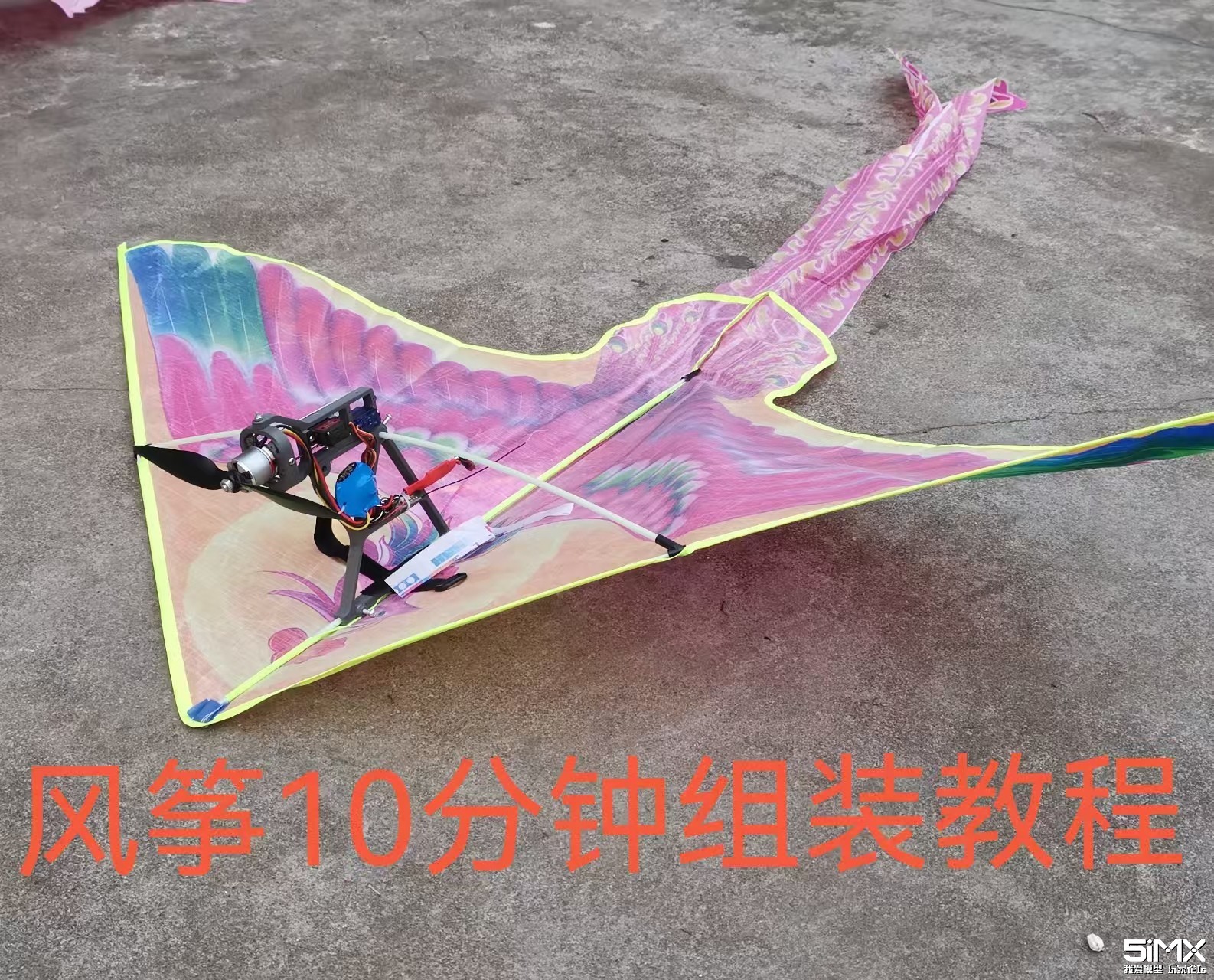

这个是风筝的组装视屏:
这个是支架的组装视屏:
