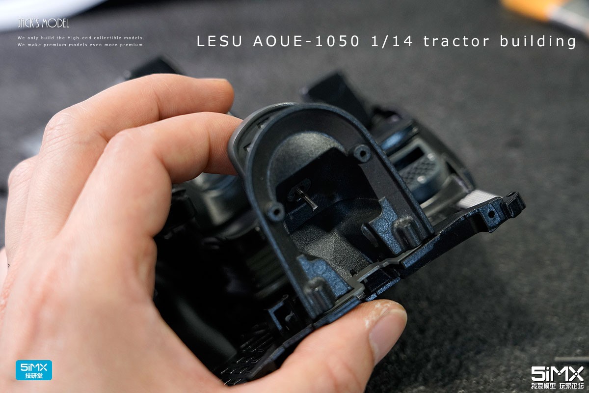

很幸运的一件事,镭速为AOUE 1050拖拉机模型的方向盘预留了升级电动方向盘的可能性。
这样我们便可以让方向盘与转向轮进行联动,以呈现更仿真的观赏效果。
以下内容就向玩家分享这一改装过程。

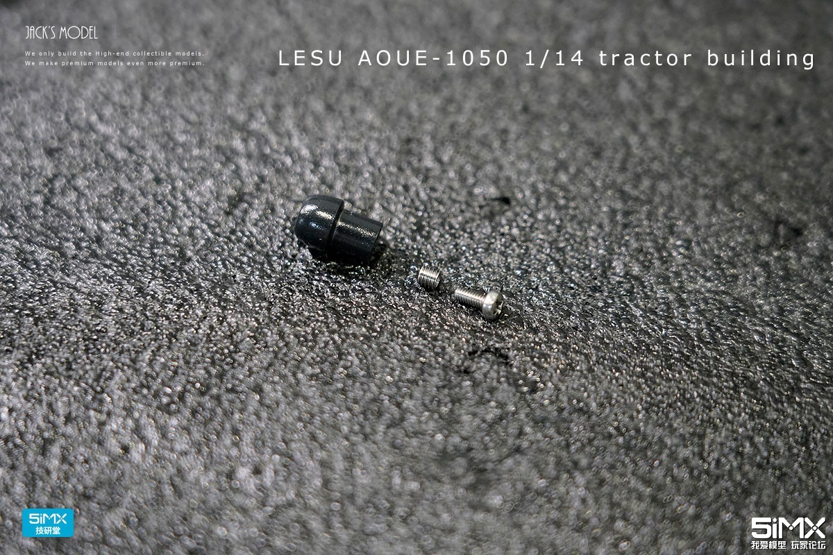

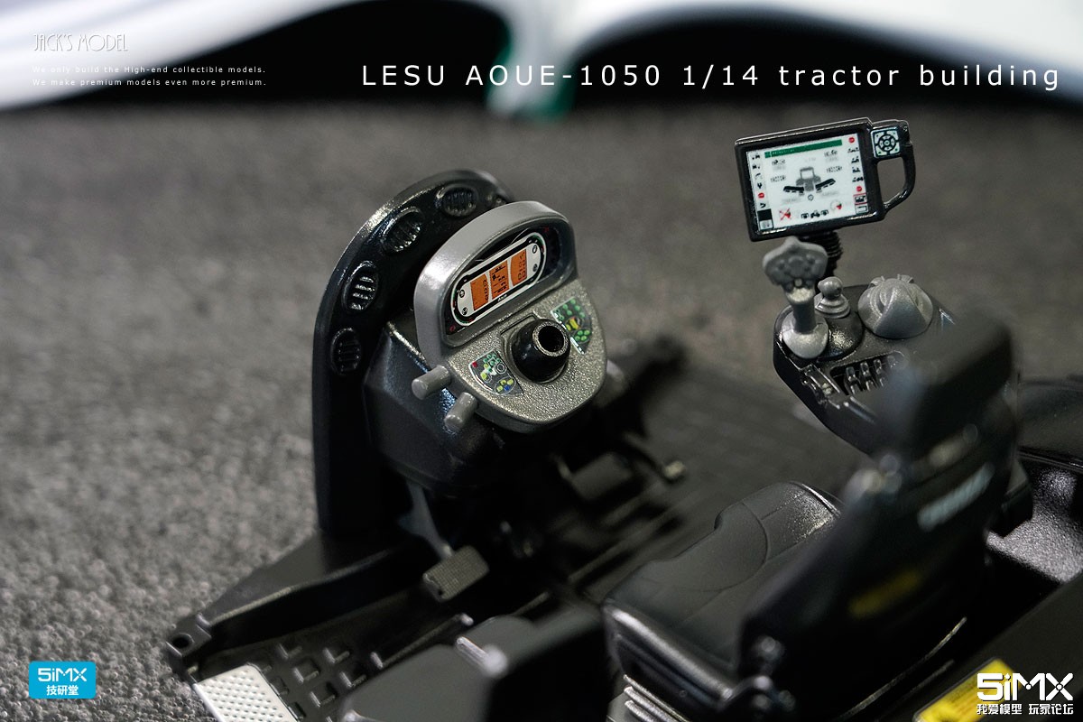

图中零件是方向盘转轴,在中心孔内攻M3的螺牙
准备好外径是3mm,内径是2mm的顶丝(特殊的空心顶丝),和一个备用螺丝
将螺丝拧到顶丝上,再把顶丝拧到方向盘转轴内
然后把螺丝拧出来,这样顶丝就埋进了转轴内

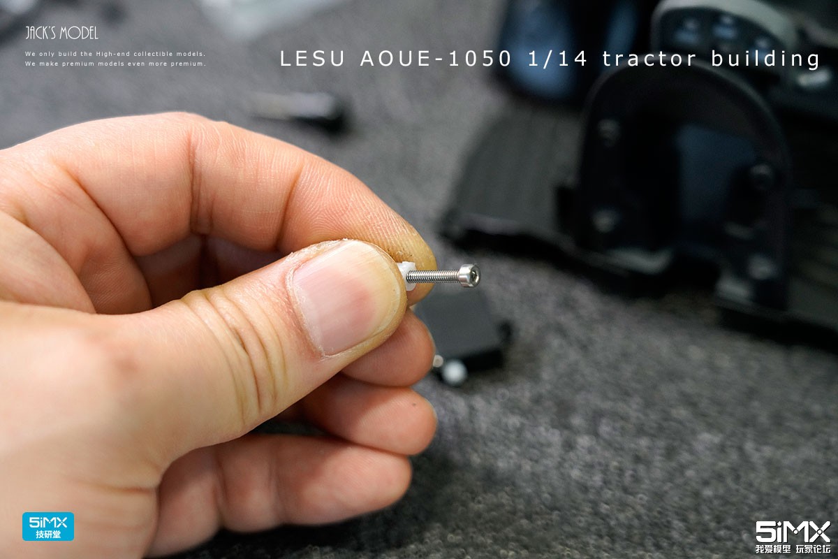

准备一颗较长的M2螺丝
把它拧进之前预埋的空心顶丝内,然后用胶水固定,此螺丝不能有松动。
胶水固化前需调整好同心度。

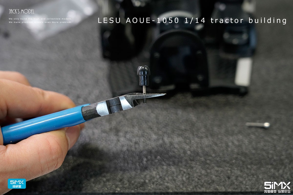

固化完成后把螺丝头剪切掉,只保留螺杆。

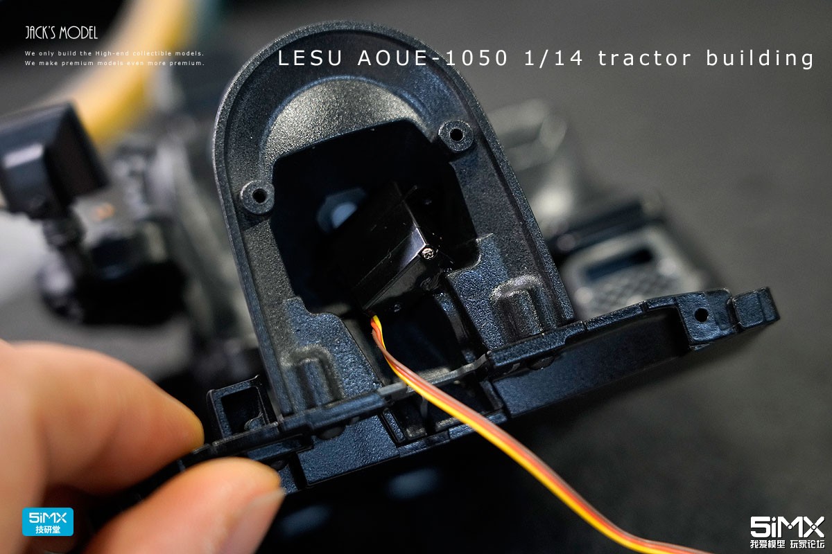

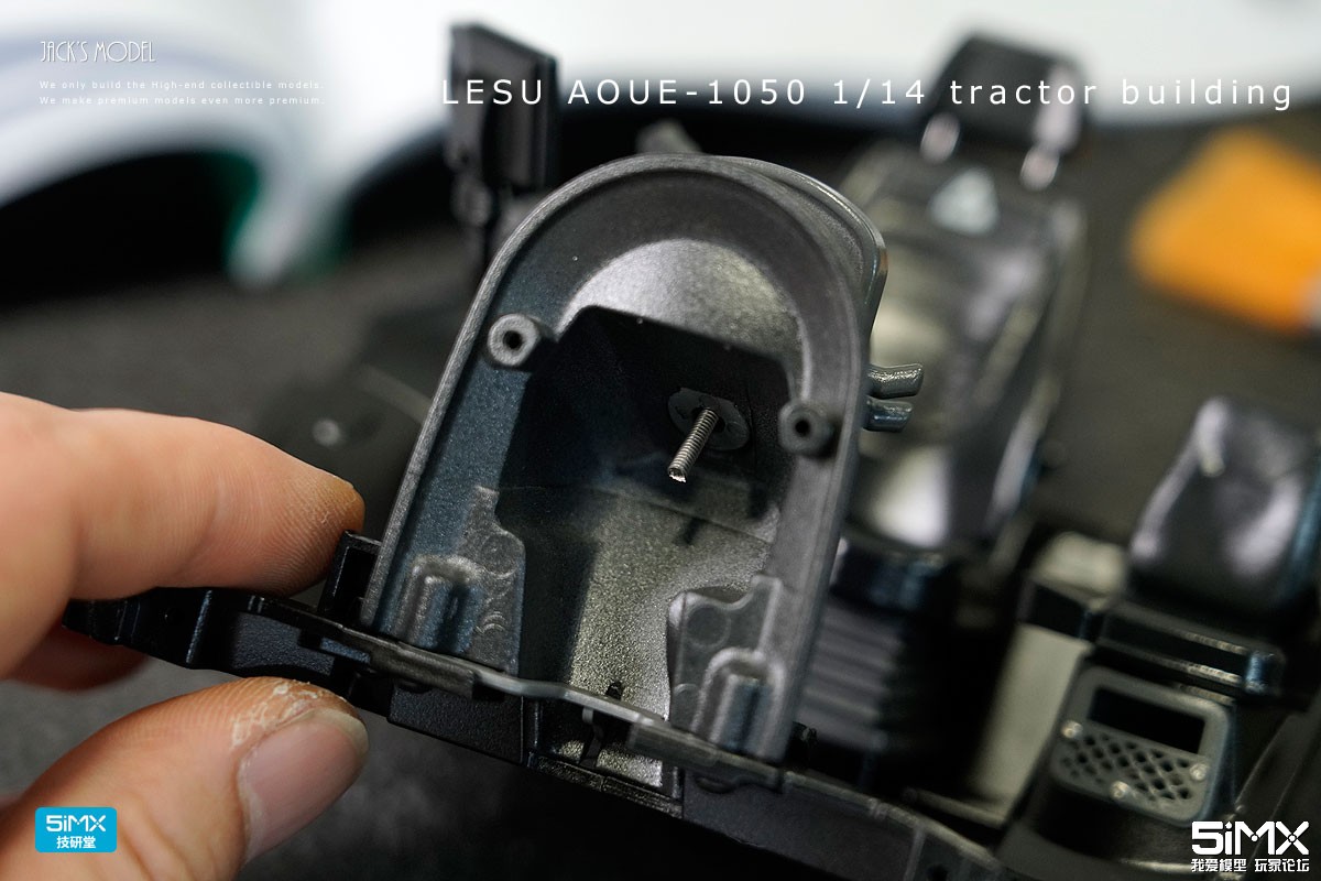

然后把转轴放到基座上
此时能看到刚才拧进去的螺杆

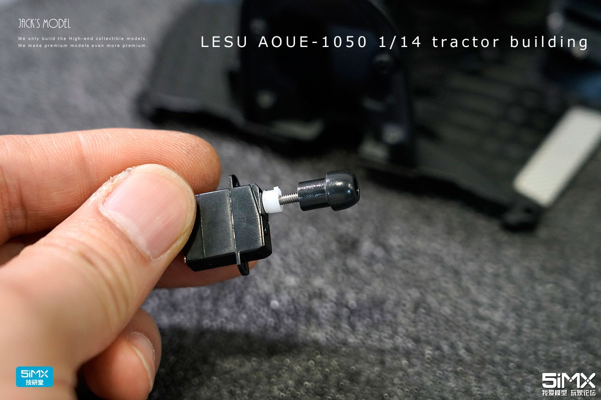

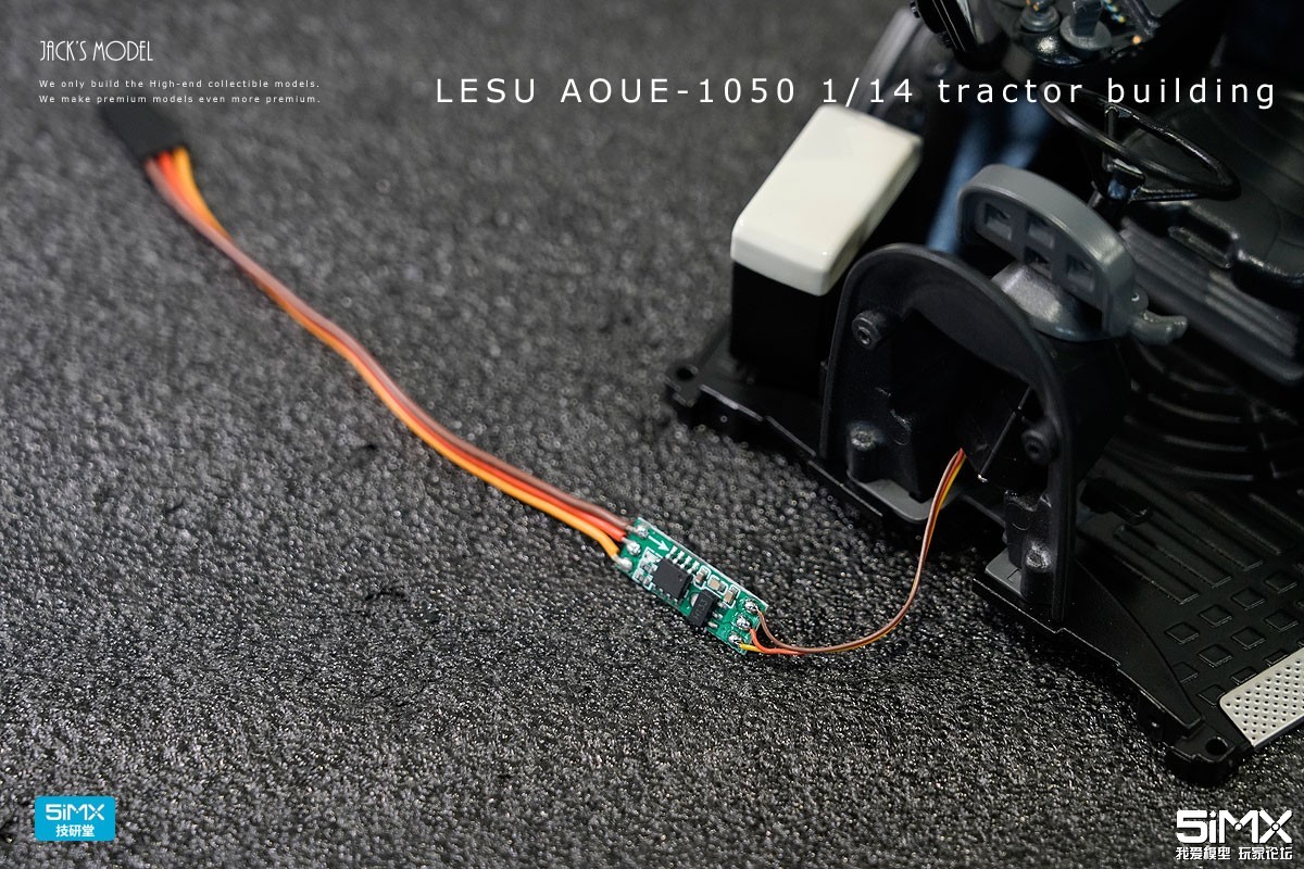

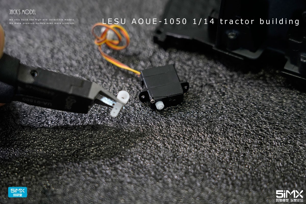

准备1.7g的微型舵机一个,并把舵臂剪掉,只保留中心轴
为了方便拧进螺丝,用M2丝攻攻牙
攻牙深度控制浅一点,螺丝拧进去之后有一定阻力是最佳状态
把它压到舵机的输出轴上

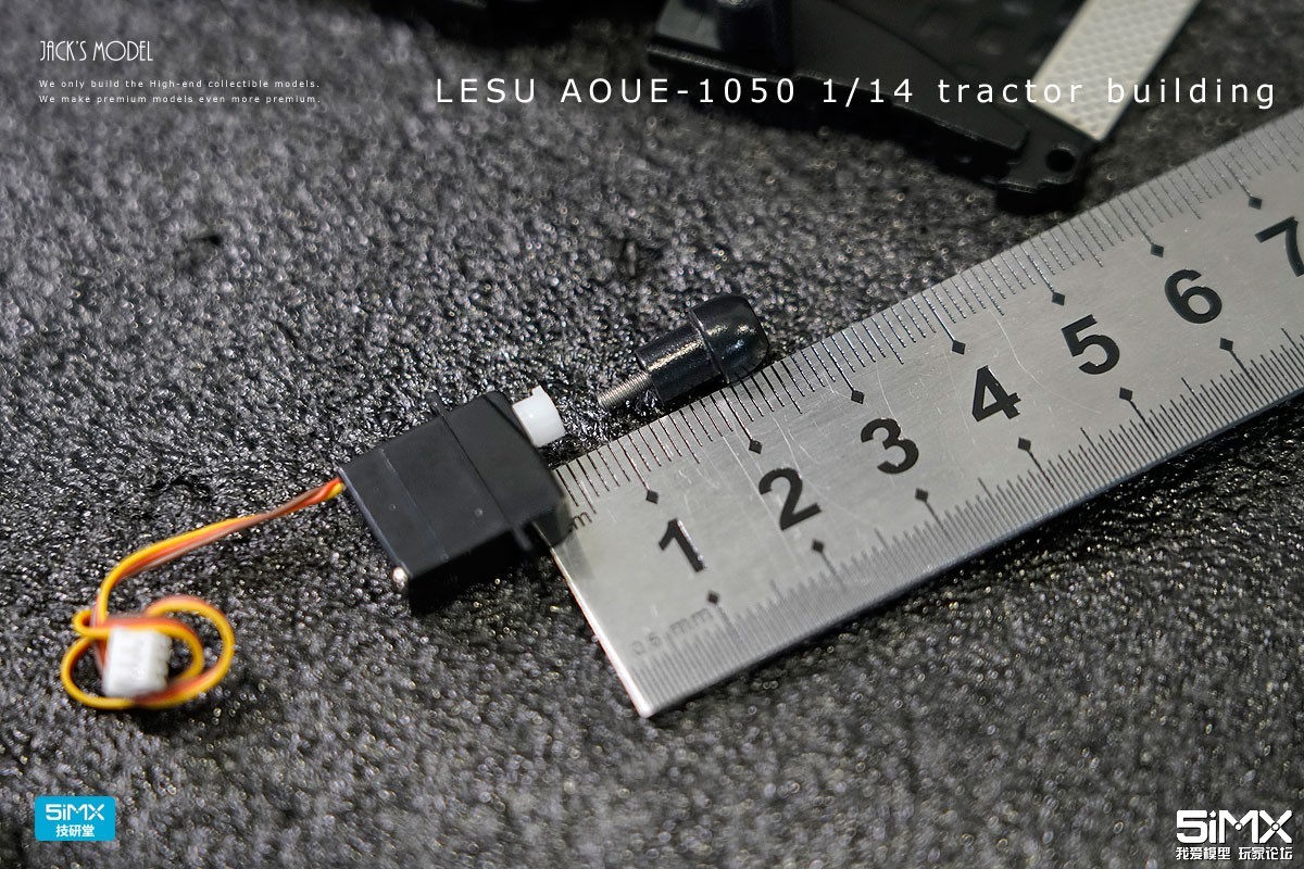

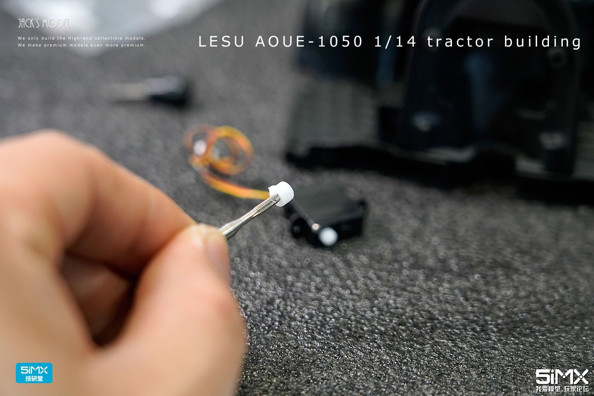

然后测量螺杆的长度
并把螺杆剪裁到合适的长度
推荐长度4mm到5mm
拧进去试一下,调整好同心度,然后分离

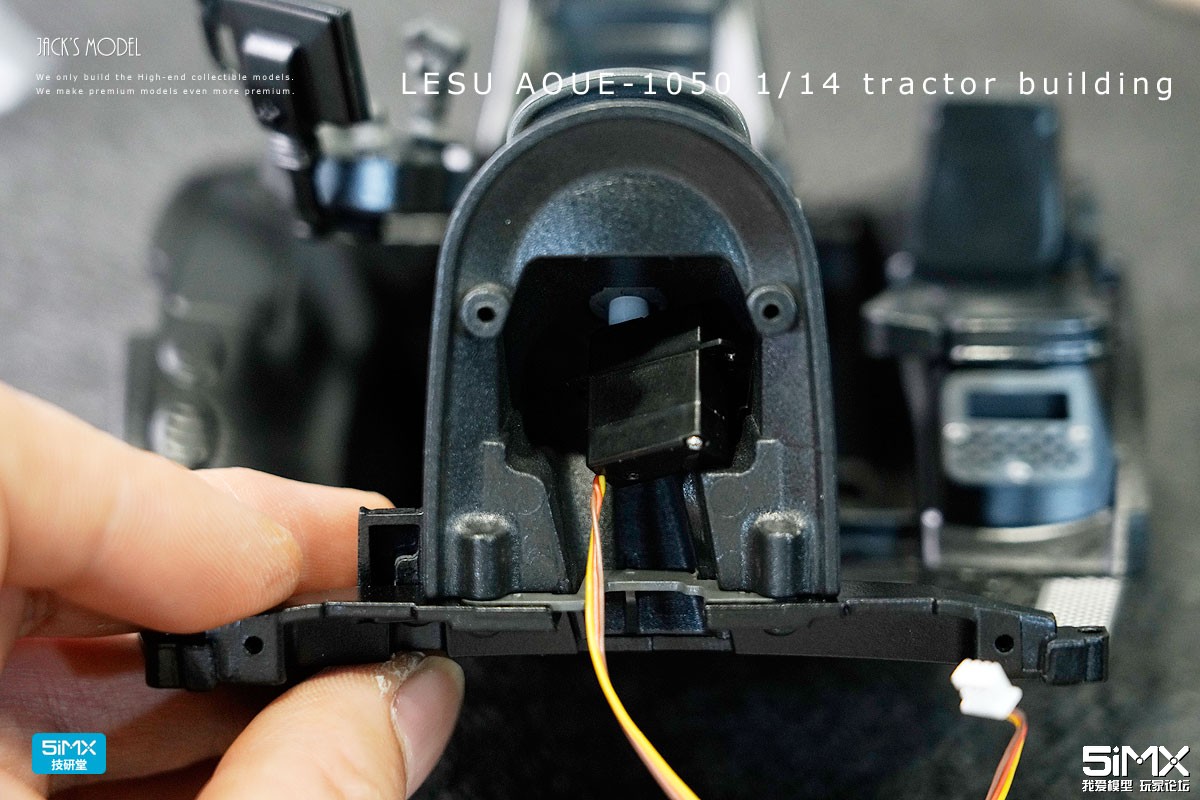

然后如上图这样对接
舵机用胶水固定

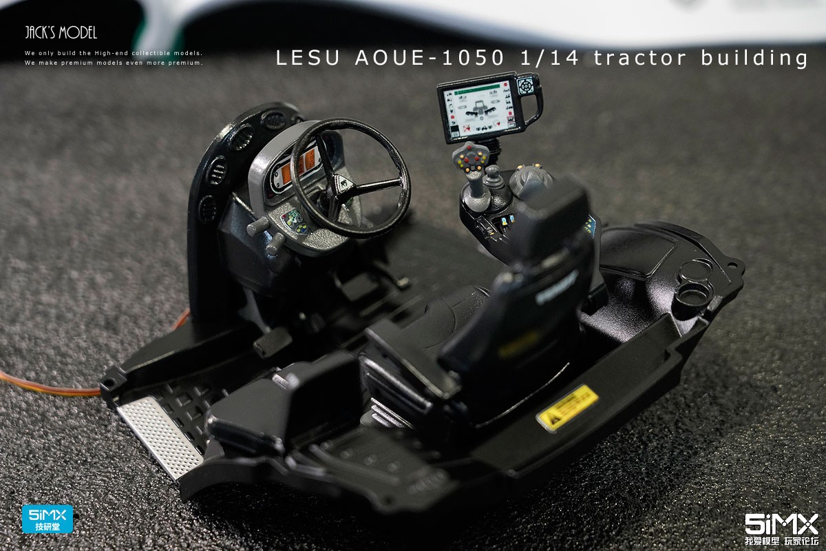

最后安装方向盘
方向盘暂时不要用胶水固定,以方便后续微调角度
为舵机安装一个角度放大驱动器,让舵机的转动角度更大。
完成!
