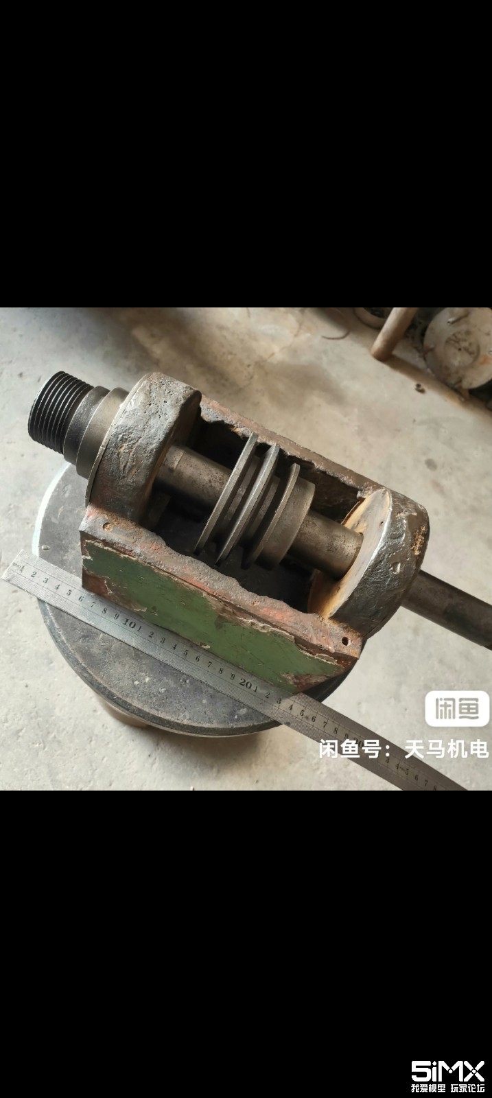

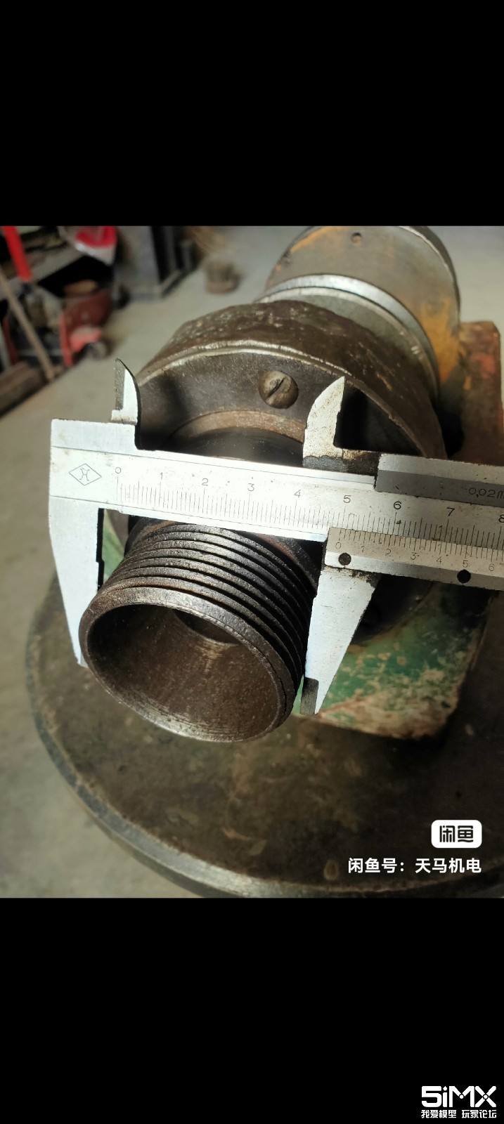

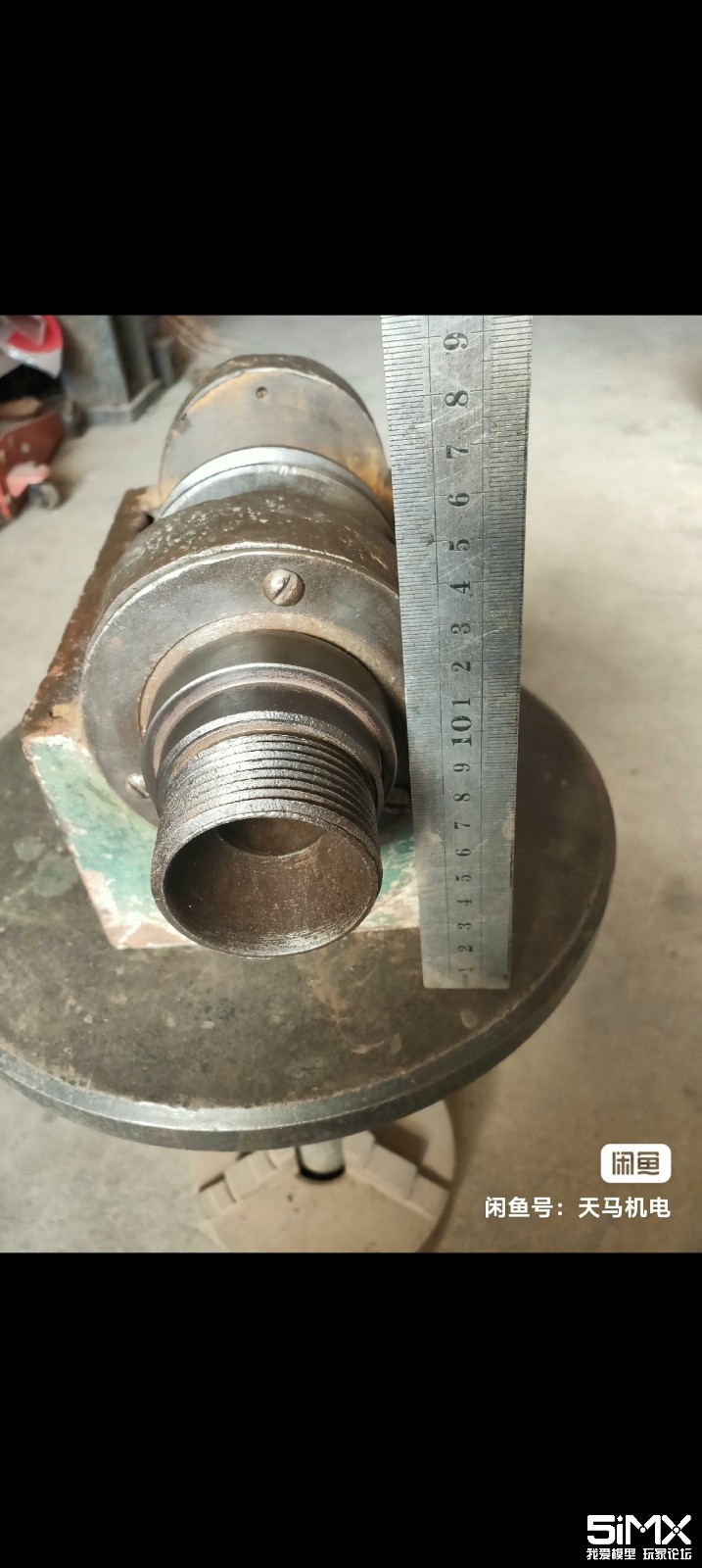

大通孔,长尾巴,应该是手扳车的机头吧。

ty420124 发表于 2025-4-22 17:40
大通孔,长尾巴,应该是手扳车的机头吧。
没接触过手板车床,不知道用的是哪种弹簧夹头

仪表车床床头

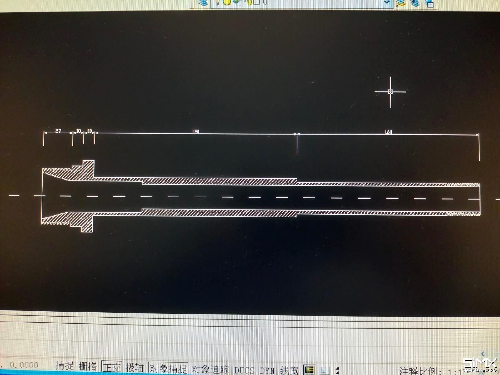

最近问了很多商家,没有弹簧夹头可配,我粗测绘了一下,内径没有专门的仪器可能画的不准,有一段内径可能是锥形

弹簧夹头配不到,牙口3mm,配个法兰装卡盘到可以

而且,夹头就算配好了也用不了,得加手扳、弹簧。大机器的夹头,手拧不动的。

谢谢提醒,没用过手板车,原想配个弹簧夹头拉个铣刀用改做铣床机头,简单用用,看来不是那么简单。只好改卡盘了,不行就换个轴,er口的或者莫氏三口的
