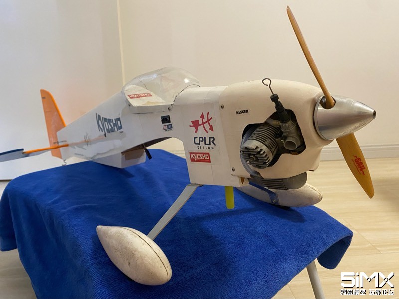

发表于 2025-7-8 14:03 | 显示全部楼层 |阅读模式
kyosho flip 3d 25固定翼。无锡小新处购买的骨架,自己蒙皮,也是第一次蒙皮,不是很完美。目前配置:asp 28级引擎,副翼银燕3054舵机,升降和方向超越旺17g舵机,油门ptk9g舵机,起飞重量1.4kg左右。比较好飞的一款飞机,机翼比较厚,可慢速飞行,舵量调小一些,飞航线也不错,目前至少六个起落,28级动力够用,但是不能吊机。
微信图片_20250708140455.jpg 微信图片_20250708140504.jpg 微信图片_20250708140514.jpg 微信图片_20250708140521.jpg 微信图片_20250708140509.jpg

 楼主| 发表于 2025-7-12 21:24 | 显示全部楼层
补两张照片

发表于 2025-7-17 16:29 | 显示全部楼层
降落时会不会感觉太飘?

 楼主| 发表于 2025-7-24 23:39 | 显示全部楼层
霹雳 发表于 2025-7-17 16:29
降落时会不会感觉太飘?
还可以,油动配置的话比较好飞。
