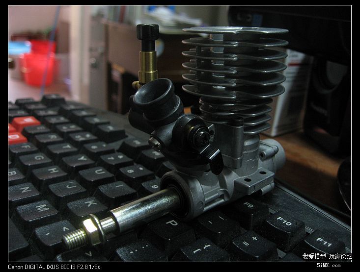

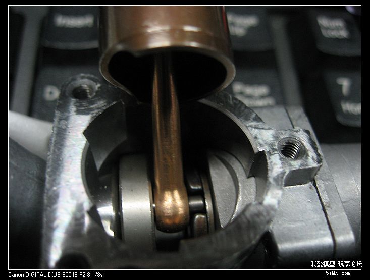

新网购的30元发动机,带加长轴,无排气管(我就奇怪排气管怎么和发动机一样贵)
根据建议还专门网购了一些易受损的零件
但是转动输出轴使活塞运动到上止点时异常困难,连用扳手拧也困难
看来得拆开来检查检查

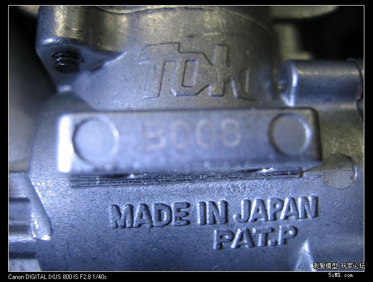

这真是日本制造么?
这真是日本制造么?

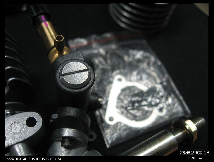

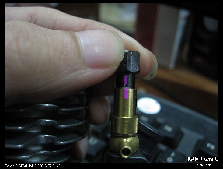

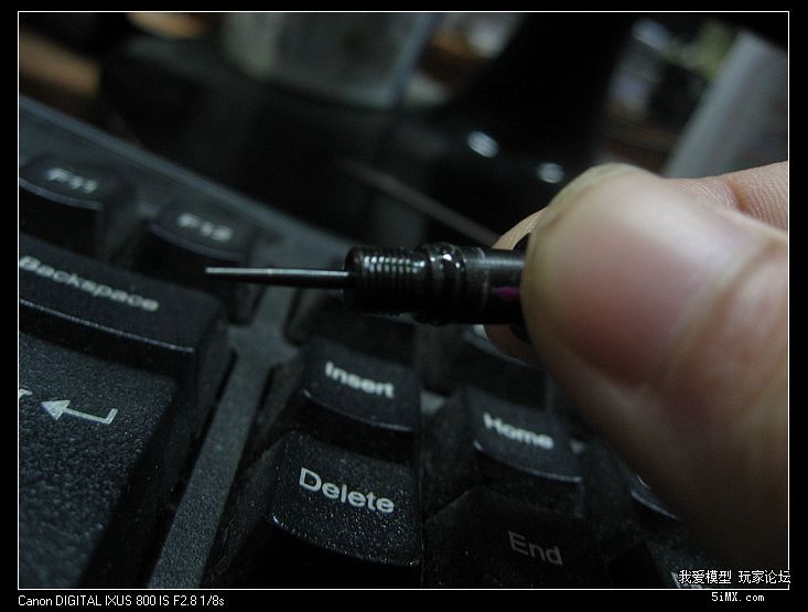

油针拧得异常干涩,不过上点油之后就得到极大的改善。
[ 本帖最后由 LooksSoYaung 于 2012-1-3 20:08 编辑 ]

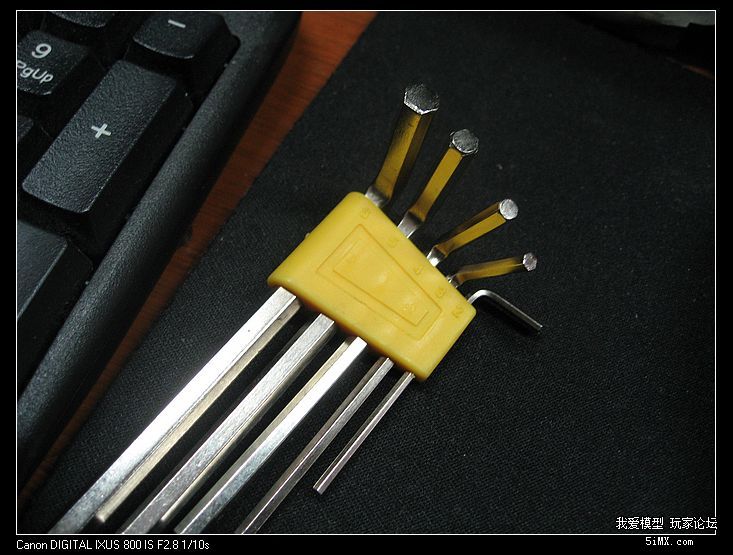

拆卸时遇到不小的问题,征用来的内六角扳手尺寸没有合适的。

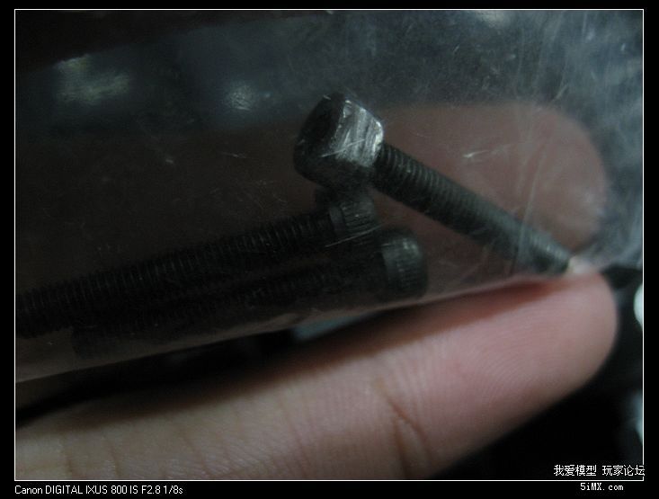

商家提供的也是库存久了的,钉都生锈了。
[ 本帖最后由 LooksSoYaung 于 2012-1-3 20:29 编辑 ]
“申通”的混蛋把我的垫圈搞变形了
“申通”的混蛋把我的垫圈搞变形了

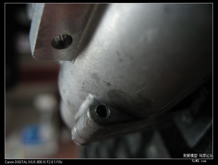

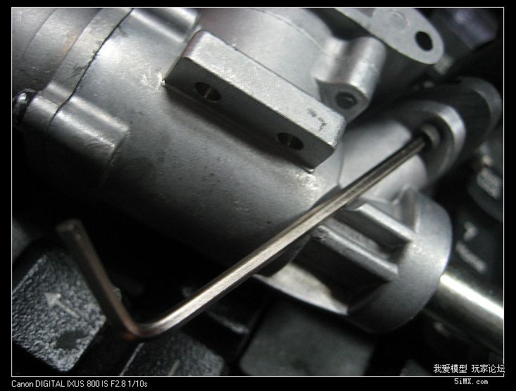

螺钉与机体都粘合了!
 楼主| 发表于 2012-1-3 19:32 | 显示全部楼层
我拧就不行,施力不对,直滑牙!还得我们宿舍的“板爷”用正确的手法拧掉了两颗。

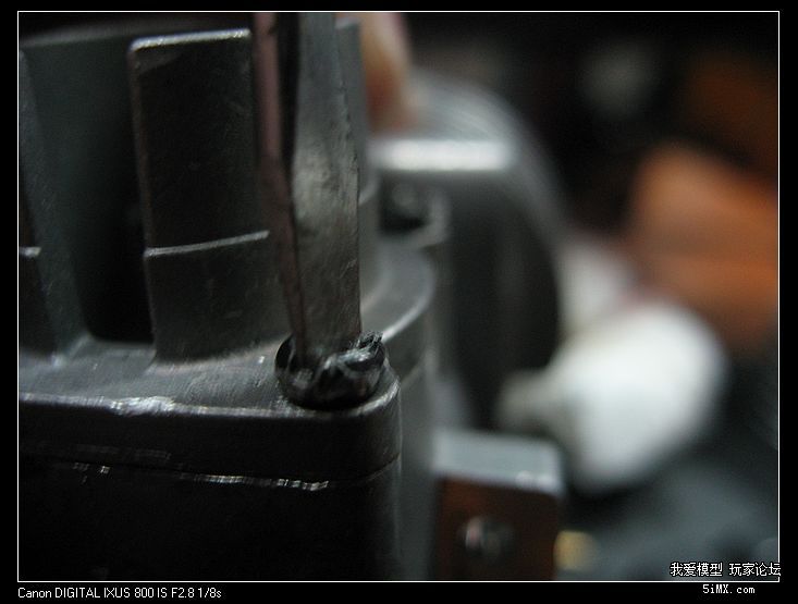

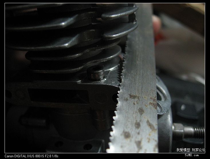

还有两颗纹丝不动,“板爷”就用暴力手段了
 楼主| 发表于 2012-1-3 19:36 | 显示全部楼层
整成这样了

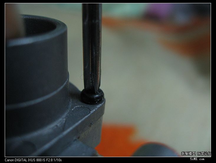

 楼主| 发表于 2012-1-3 19:37 | 显示全部楼层
用大一字螺丝批拧开了
[ 本帖最后由 LooksSoYaung 于 2012-1-3 19:57 编辑 ]
拆下的后盖
拆下的后盖

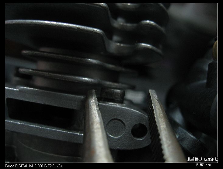

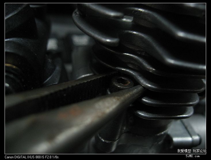

缸体的螺丝只能用钳子拧了
 楼主| 发表于 2012-1-3 19:41 | 显示全部楼层

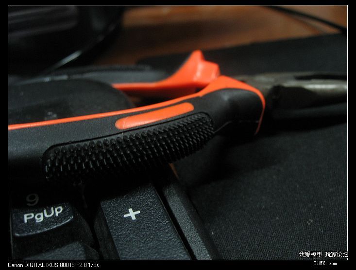

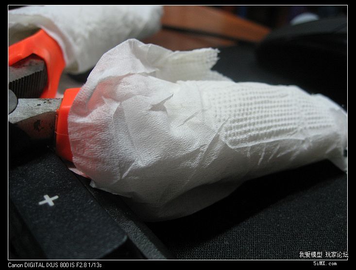

借来的钳子及其坑爹!那个混蛋发明这种防滑纹的!
包了纸使用纸上都留下痕迹
[ 本帖最后由 LooksSoYaung 于 2012-1-3 19:43 编辑 ]

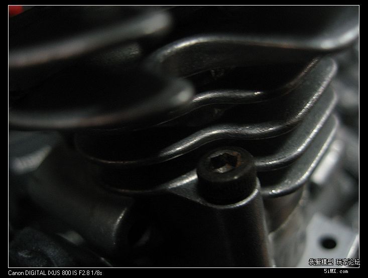

 楼主| 发表于 2012-1-3 19:46 | 显示全部楼层

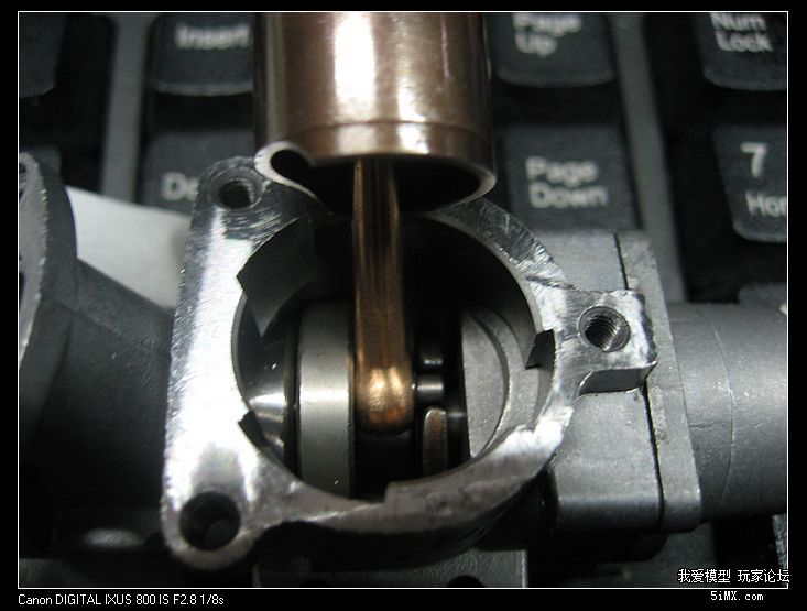

缸体上三个螺丝钉只拧掉两个,这个紧得过分,直接滑牙

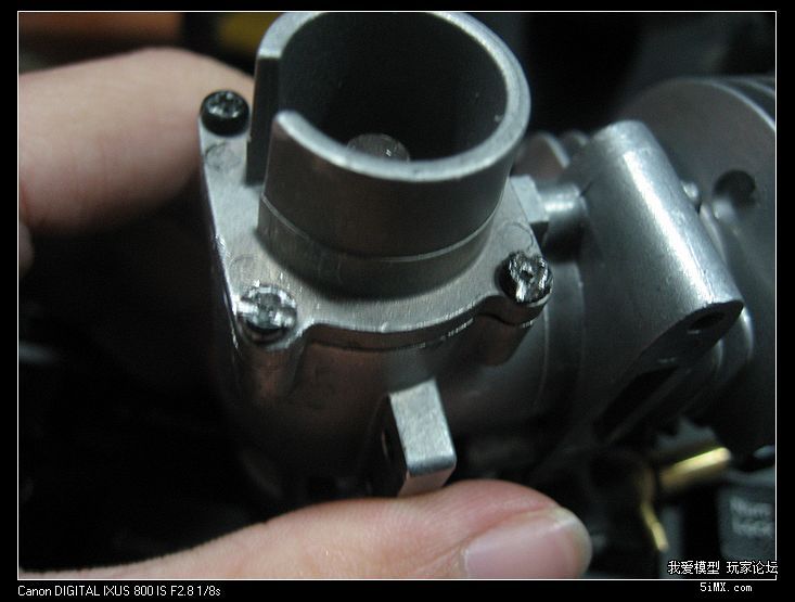

 楼主| 发表于 2012-1-3 19:50 | 显示全部楼层

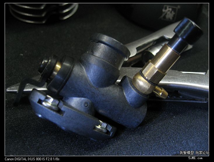

先卸下化油器方便动手,化油器就没有螺钉粘死的情况,因为那上面是钢螺母。
[ 本帖最后由 LooksSoYaung 于 2012-1-3 19:55 编辑 ]
卸下的化油器
卸下的化油器

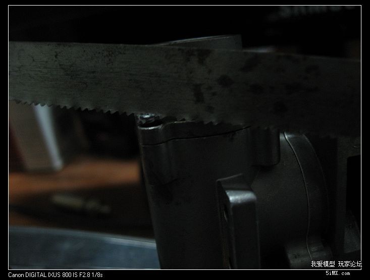

“板爷”再次施暴(摆拍的,螺钉居然无法回到它原来的位置)看见锯子上蹦牙了没,钉子的质量真过硬!
[ 本帖最后由 LooksSoYaung 于 2012-1-3 20:16 编辑 ]
“拔下”的螺钉,已用备用钉换上
“拔下”的螺钉,已用备用钉换上

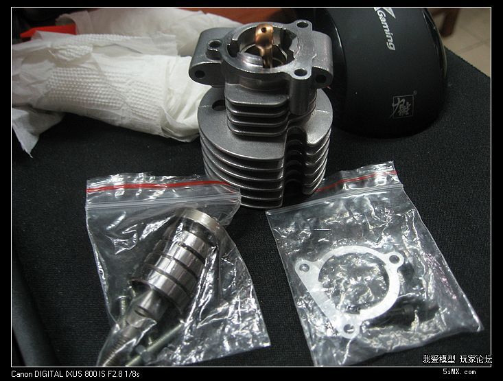

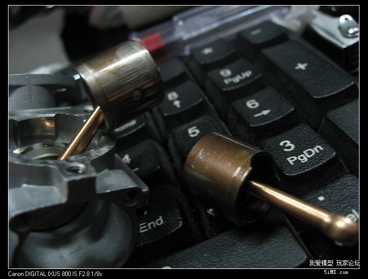

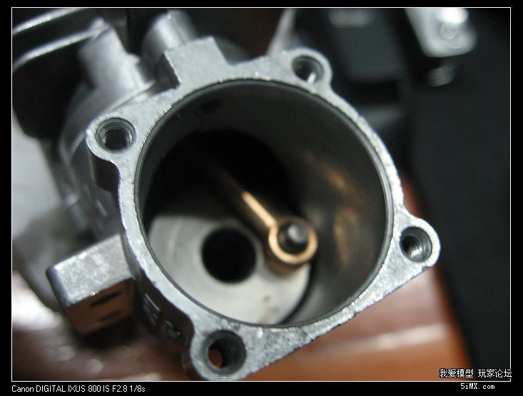

 楼主| 发表于 2012-1-3 20:02 | 显示全部楼层

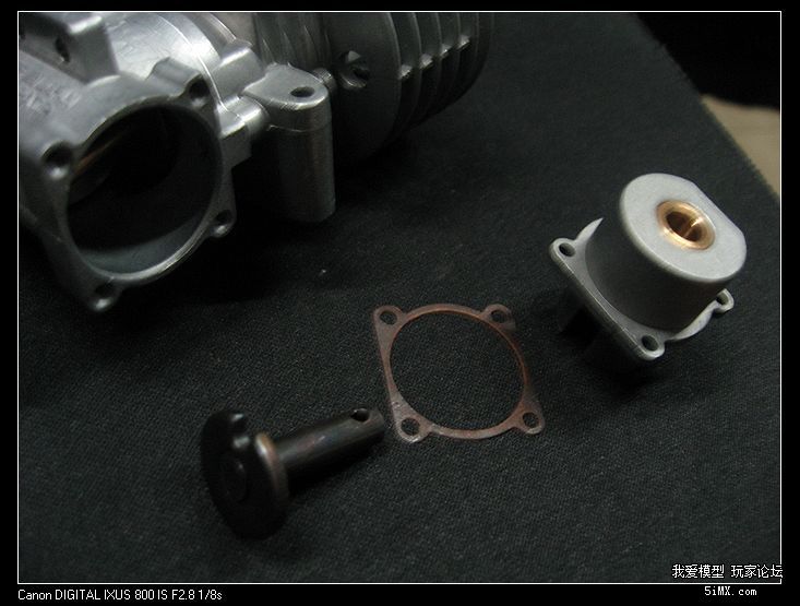

终于拆下了缸体,给发动机换了备用活塞,备用的比较松,重新组装后可以用手拧输出轴使之到达上止点(当初买备用件看来是明智的选择)
 楼主| 发表于 2012-1-3 20:14 | 显示全部楼层
应模友的建议,给发动机加了个垫片,防止可能的卡死情况
[ 本帖最后由 LooksSoYaung 于 2012-1-3 20:15 编辑 ]
加垫片前
加垫片前
加垫片后
加垫片后

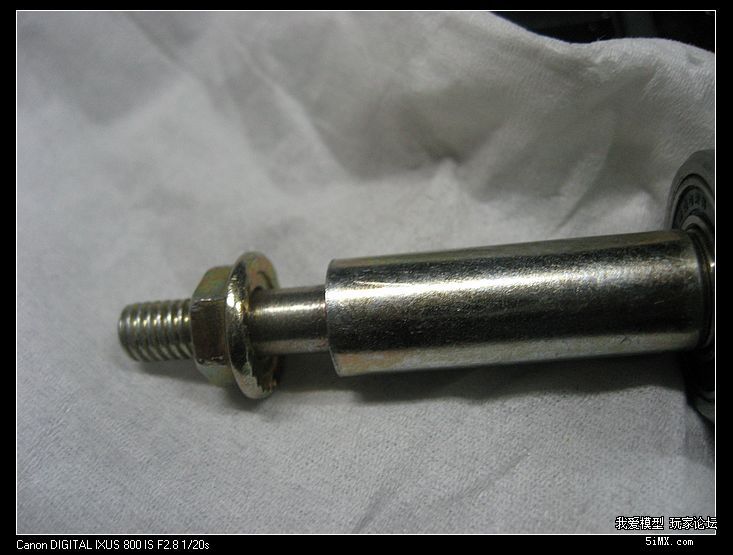

其实那垫片是加长轴上的
其实那垫片是加长轴上的
